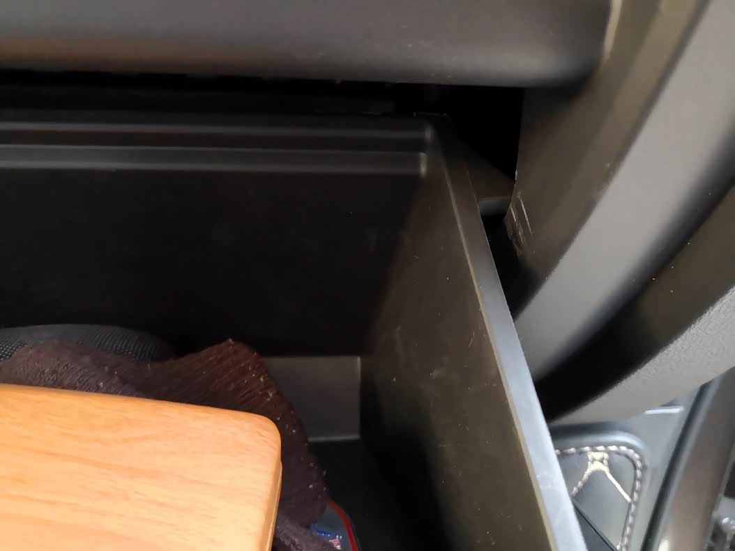

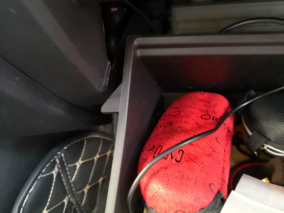

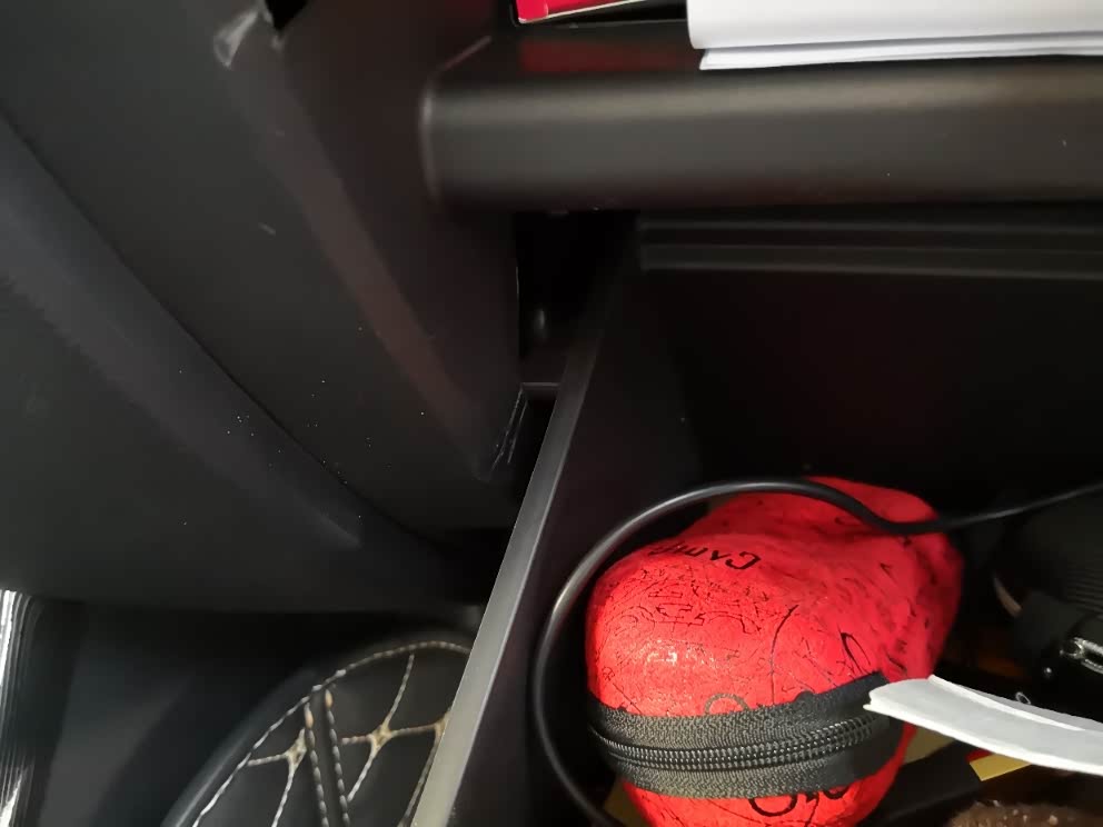

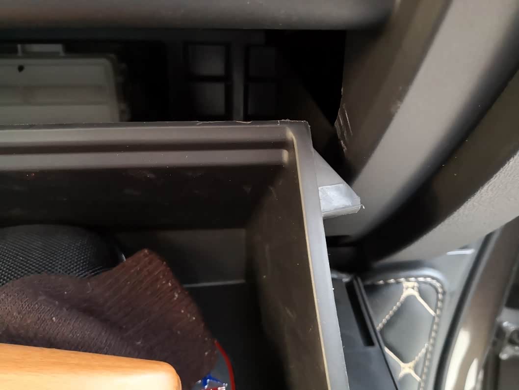

打开副驾驶工具箱(也有叫手套箱的)
可以看到左右分别有一个卡子,用手分别往中间位置挤压工具箱的侧板,使卡子从限位卡槽脱出。
左边已经脱出
右边已经脱出

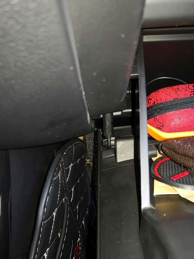

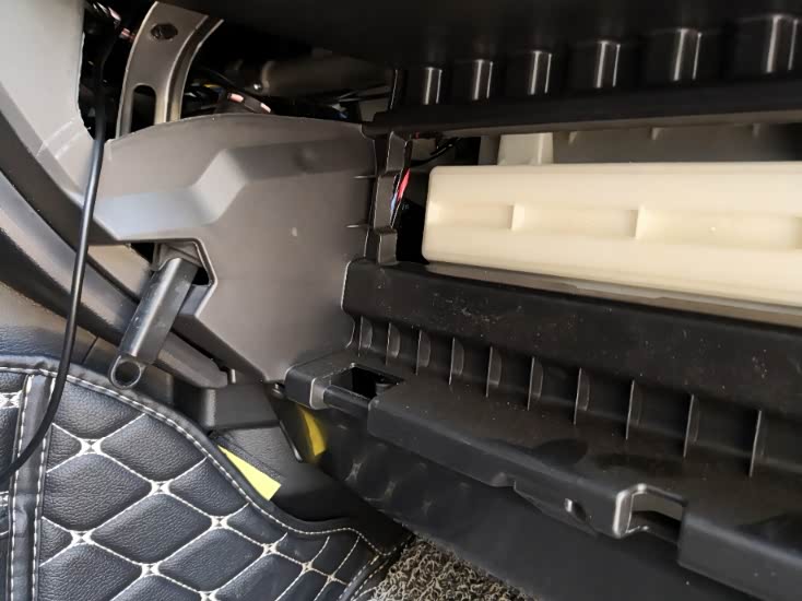

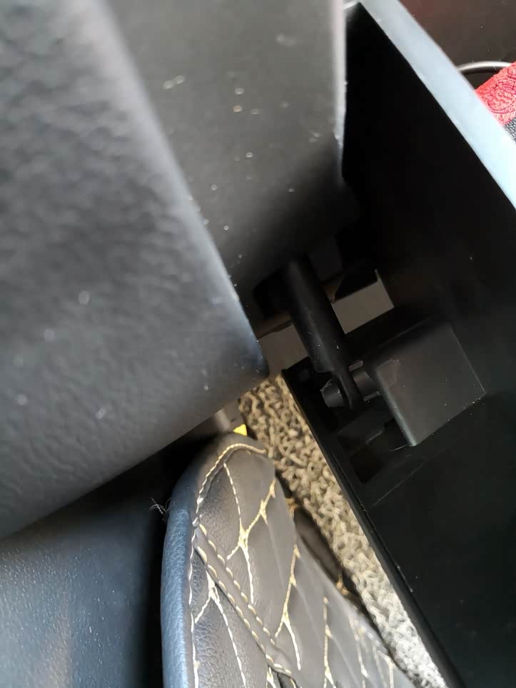

左边有一个限位阻尼器拉杆,先把它解脱,不然工具箱拿不下来的。
看清楚了没?
在把工具箱整个从下面的2个卡座上拽下来。

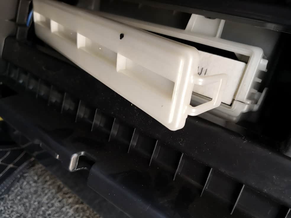

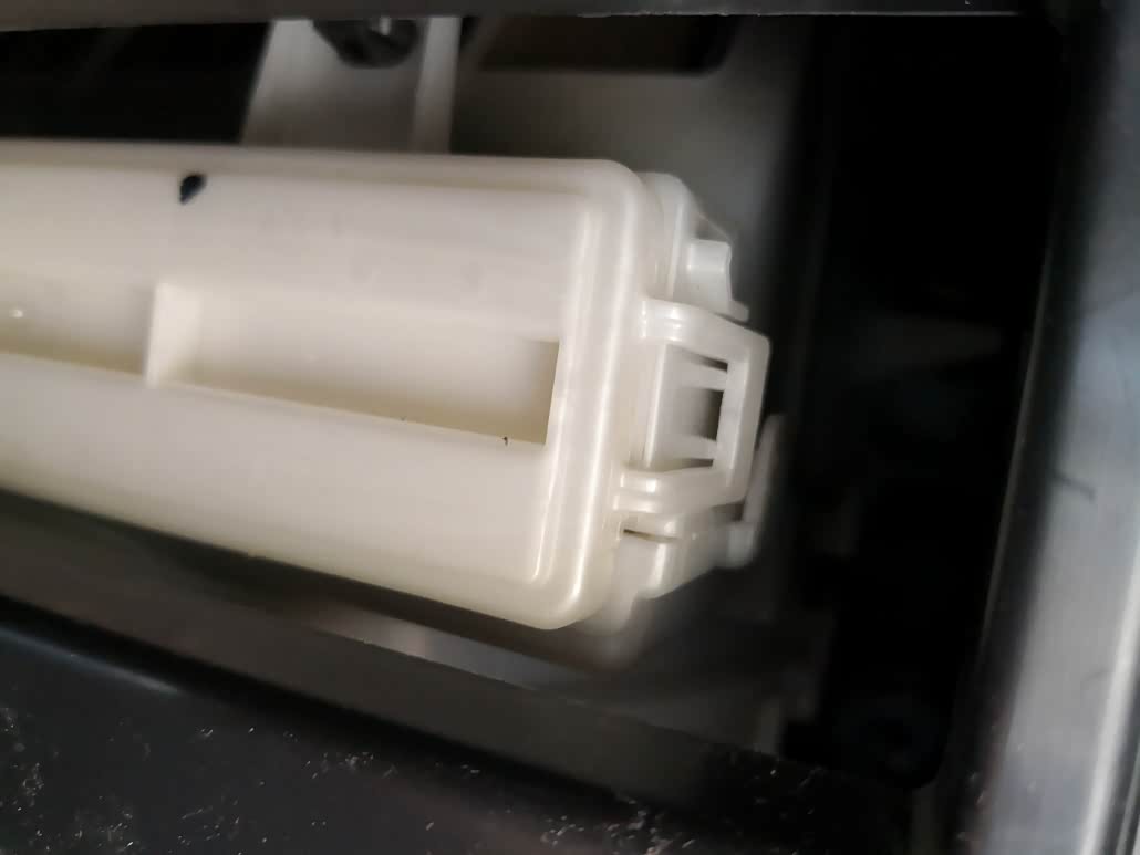

然后就是扣开右边这个卡扣
手指甲硬的,用手指扣开,不行就得借助一下工具了。
右侧打开,左侧晃一晃就可以下来了。

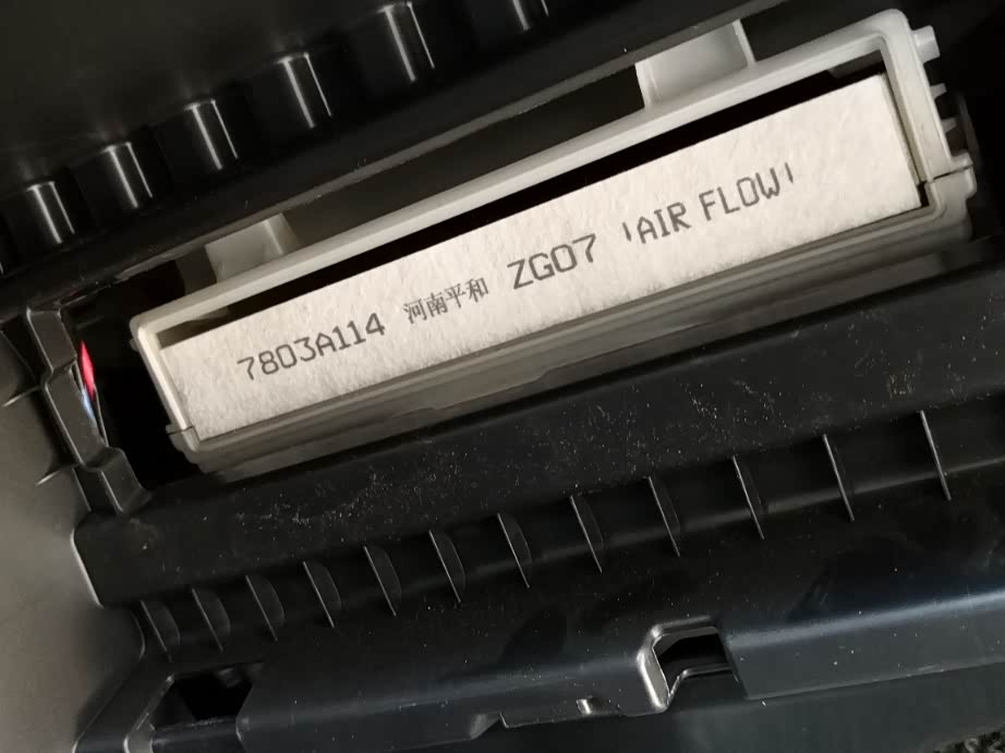

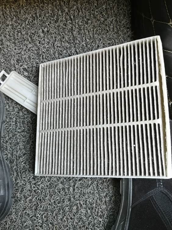

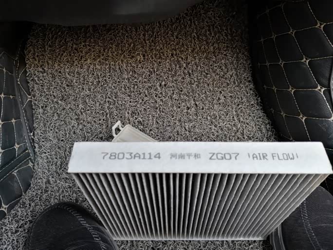

见到了隐藏在里面的空调滤芯。

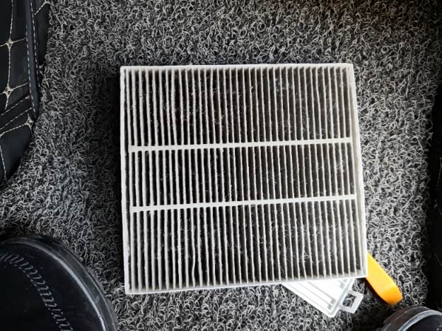

正面还是挺脏的,虽然前几天在4S店已经清理过了。

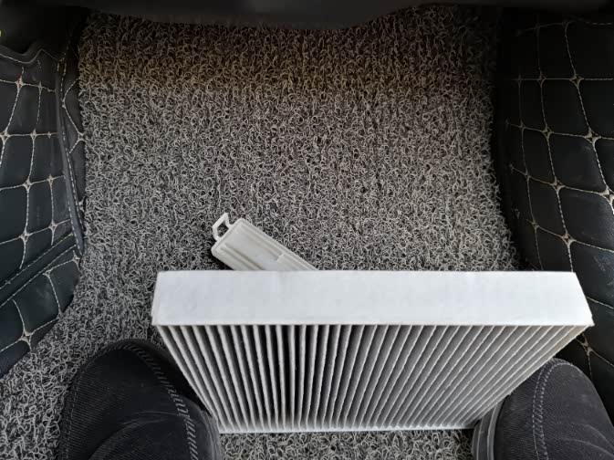

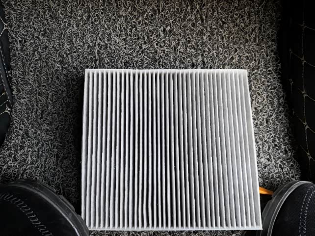

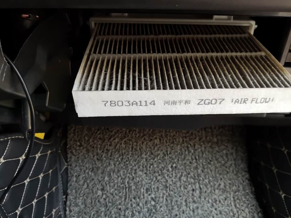

进气口一侧
滤芯最好不要装反,进气口方向有固定胶,防止气流大时吹动一层层过滤纸褶皱,反方向没有固定胶。
这个虽然影响不一定很大,但是一定会有它的道理在其中。
这样正确放置,然后扣上塑料盖板就OK了。
最后按照拆卸过程相反的程序安装工具箱。
