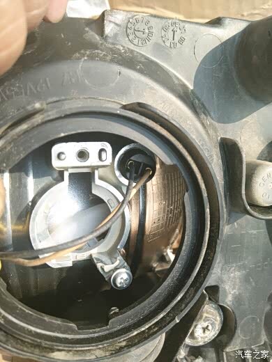

伊兰特原车灯光,不用多说,都知道。上几天自己搞了套疝气灯裸灯,散光太严重。某宝买了一套透镜上午刚安装完,还未调试,给各位想自己动手的朋友一些参考。安装透镜有个难点就是拆灯罩。
某宝的,不知真假。

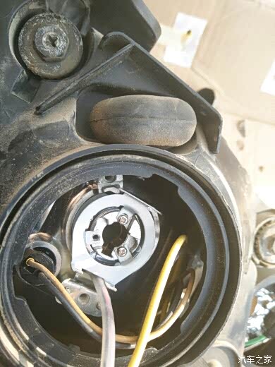

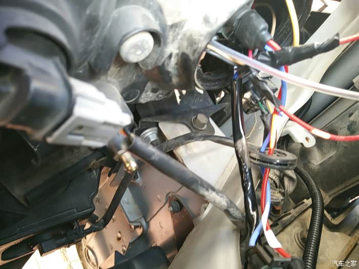

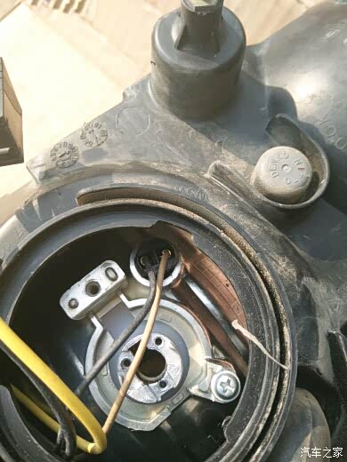

伊兰特大灯很好拆,三个螺丝,上边两个里边一个,十字的套桶板子很容易拆下
大灯总成。

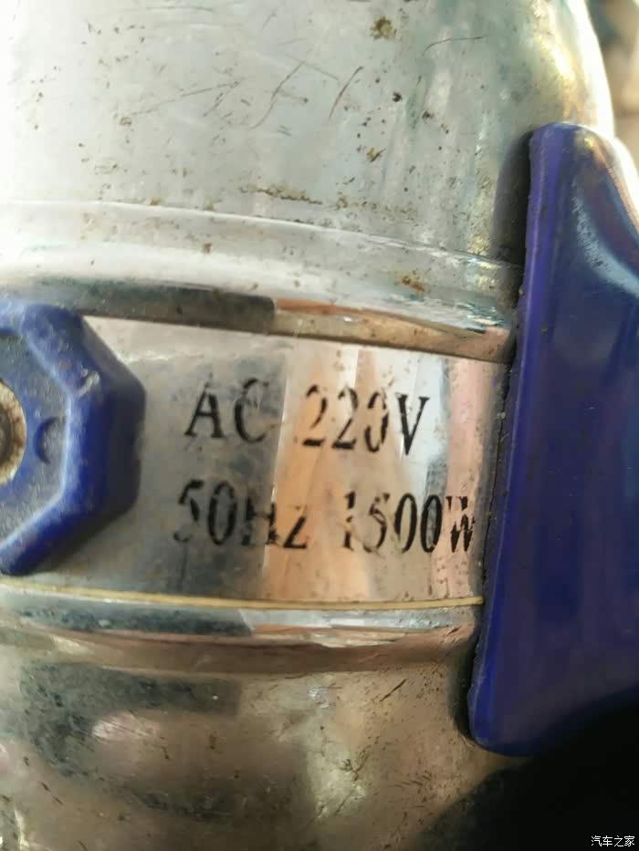

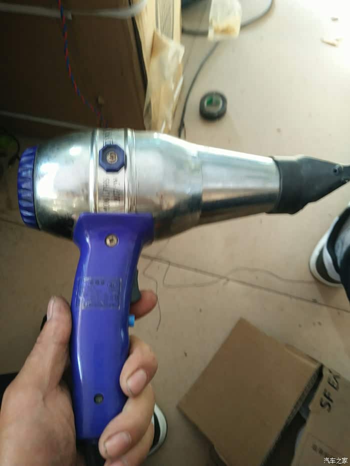

哈哈,咋出来个吹风机。本人是做家电维修的。这是我的除湿加热工具。
宝贝陪伴我十多年了,为啥要出现这个呢,因为他是我们拆灯罩的工具。灯罩因为有很多密封胶,所以很难拆。必须要用到他。这就是我上文所说的难点。具体操作看下图。

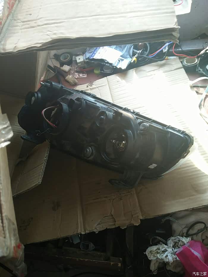

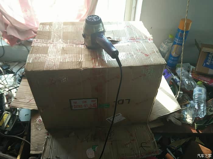

把灯放在包装盒子上边

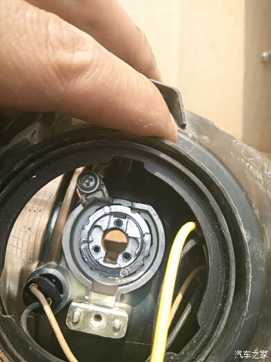

然后找个纸箱,吹,吹,吹,往死吹,我吹了大概四十分钟,然后用两把扁口螺丝刀,很轻易的就扣下来了。分开前罩一定别忘了把胶也清理下。安装调试完好容易下新密封胶

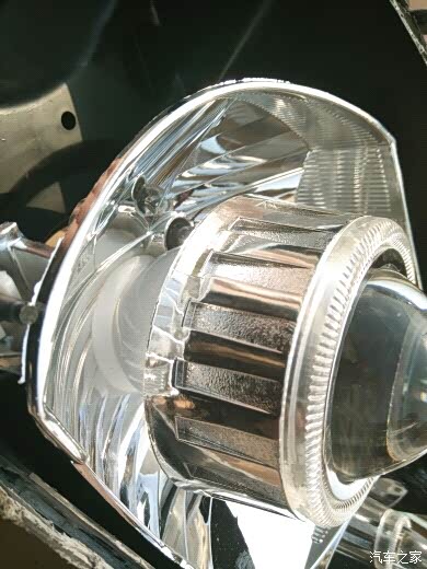

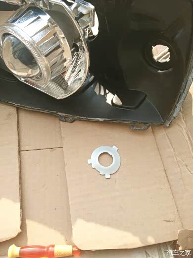

安装透镜灯这个很简单的,这里就不做叙述了只上图了

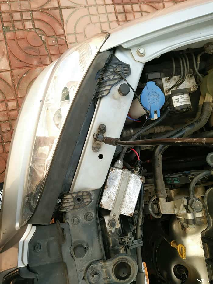

接线也很简单,红接正,黑打铁。
安装完毕,因为白天,没法调试,等晚上上效果图吧。在这里我还没打胶密封,调试好了,再密封。
