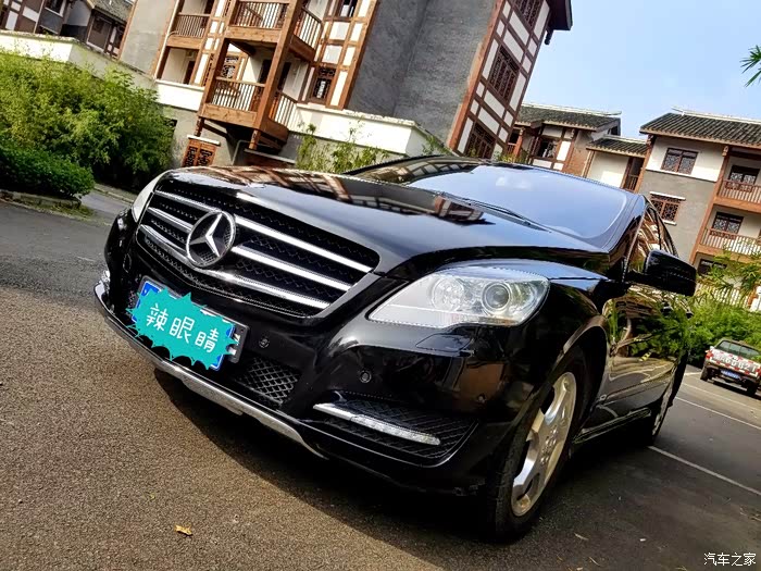

这就是刚提回来的小R
这就是刚提回来的小R。
