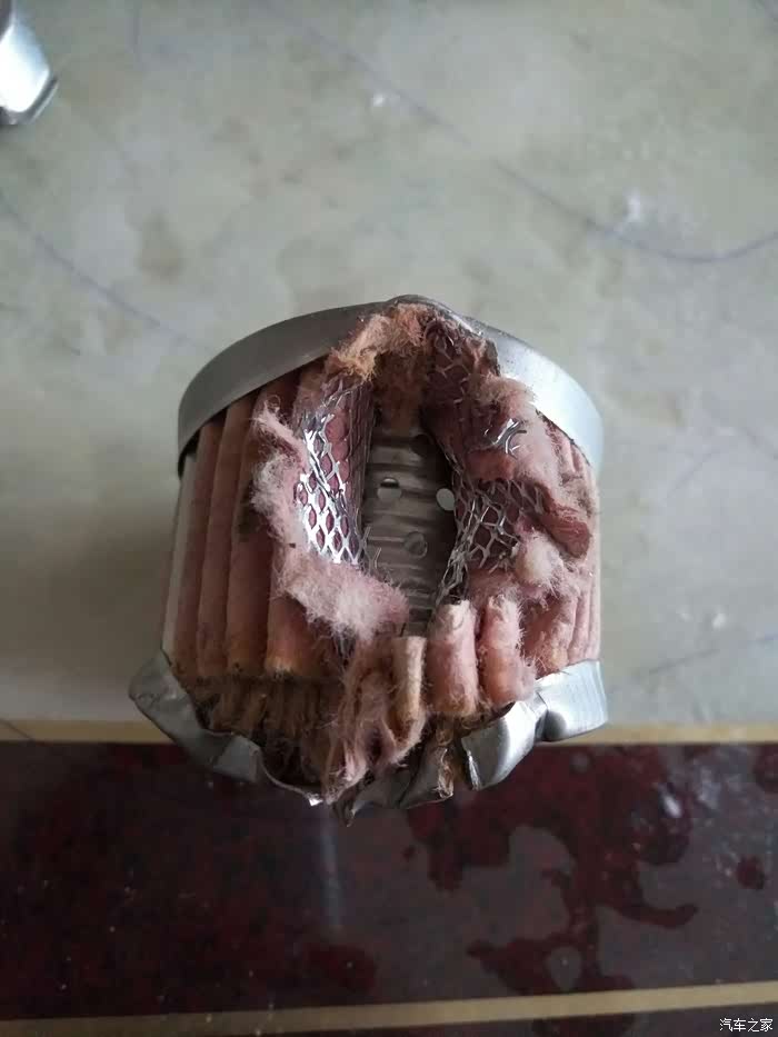

过滤网有加强筋里面还有一层铁丝网。别的牌子只有一层过滤网

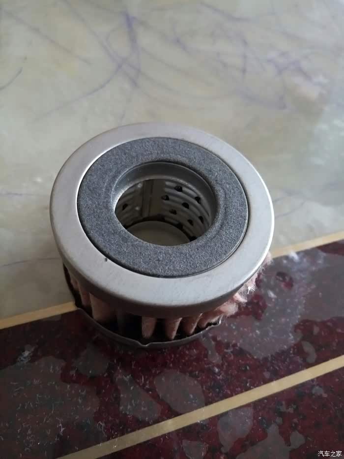

过滤纸很厚。但是厚的弊端就是纸的褶皱就少了。毕竟号称1.5万英里的长效机滤!

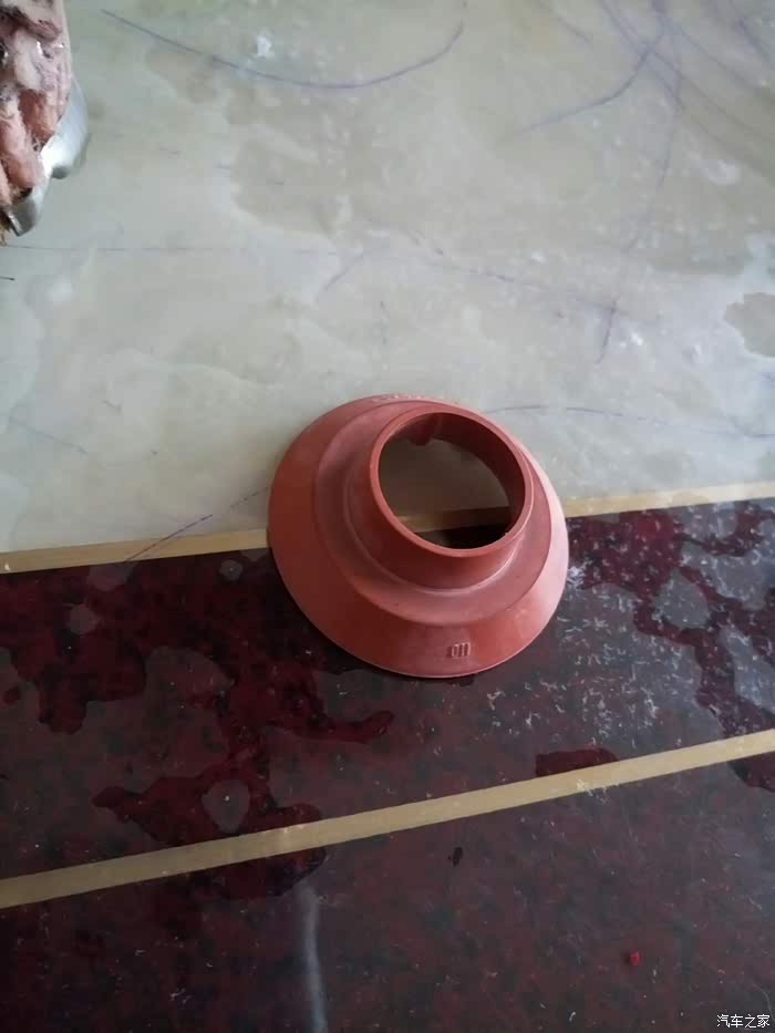

止回阀   作用是防止熄火机油倒流!

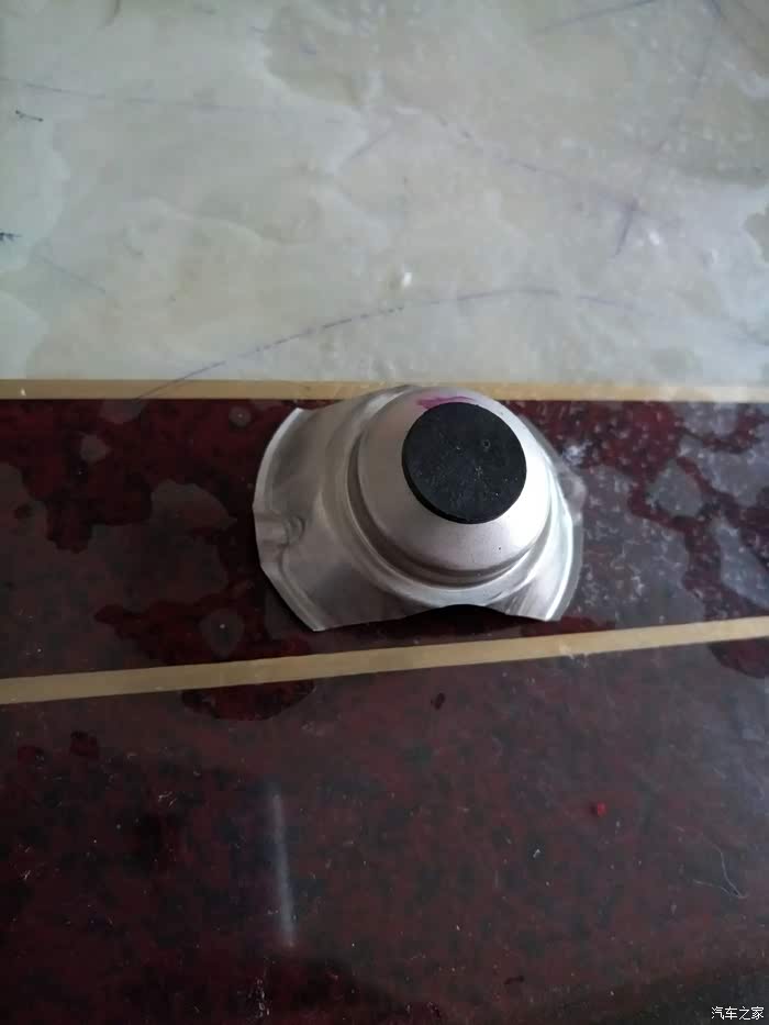

旁通伐   作用是机油滤芯堵塞,够一定压力他就会开启   方牌的旁通伐简单实用。比曼的要简单成本低,但是不影响实用性。

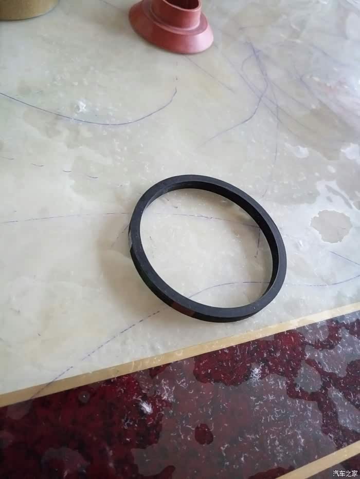

密封圈是方形的,不是国产是圆的,所以大家在上滤芯的时候不要用扳手上,用手拧紧就可以了。
