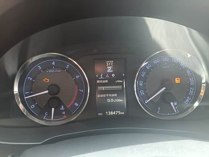

这是到达监测站拍的里程表。

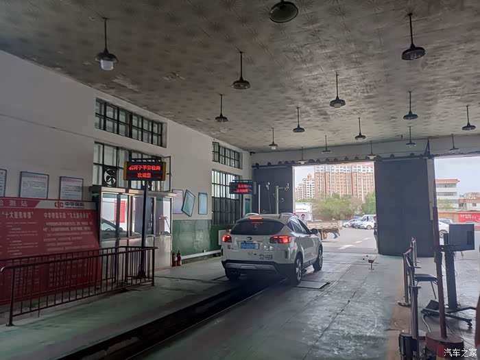

安全检查区自己不能进入,排到进门的时候,交上一步的单子给这里的接车员,由他们操作。
这里就是用机器检查刹车、轴荷、轮荷、灯光等,对停止的位置有严格要求,所以是由他们操作,自己到对面出口等。
我的全程也就2分钟,有的车时间稍微长一些。

然而此时惊吓来了,故障灯亮了这么多。
TRC关闭,但是按左膝盖上方的按钮完全没反应,熄火断电再重新点火后,也就这一个灯灭了。
咨询本地车友群,只有几个自吸纯油的上线过,都说检测完亮灯了,但是会自己消掉,快的几公里,长的几十公里,稍微安心一点了。

行使出监测站不久,方向和ABS故障灯就灭了。
中午、下午跑了50多公里后故障灯还没灭,有点慌。
此时还有个情况:行驶中ECO灯不亮,自己加装的定速巡航也没法启动。
第二天中午回到家,再次出门点火的时候发现故障灯都没有了,激动的赶紧停车拍照。
起步后ECO灯也亮了,定速巡航也可以启动了。
