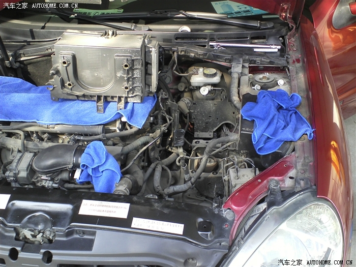

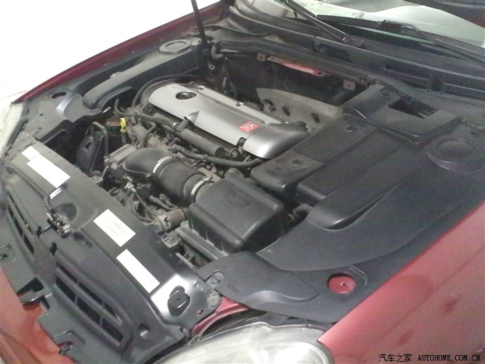

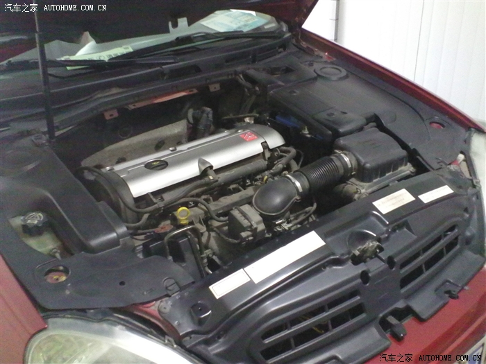

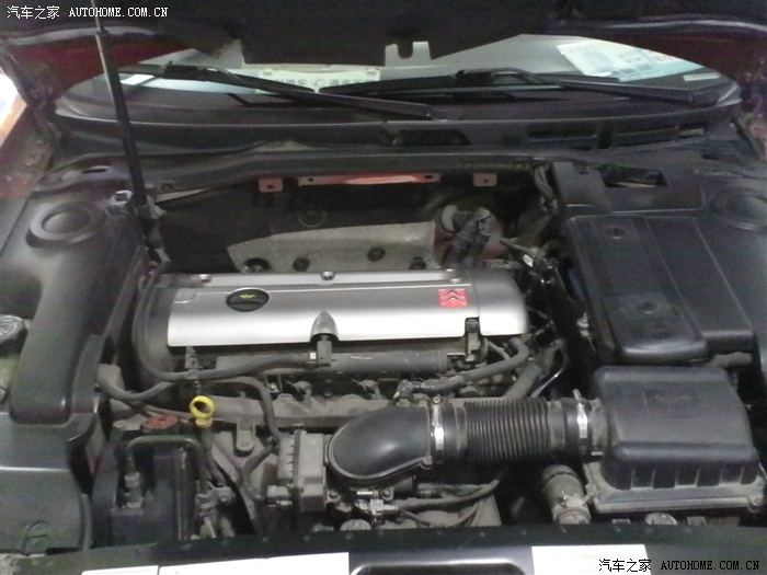

机舱图先过目
继续啊。。。
继续。。。

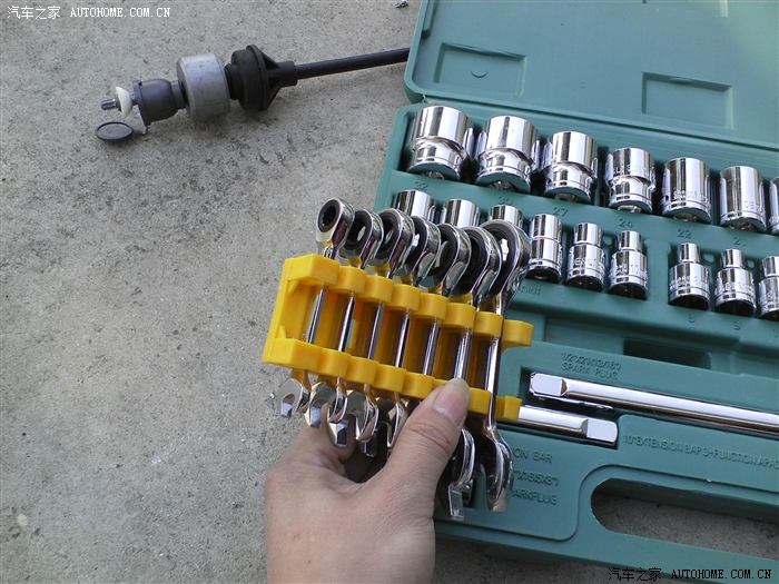

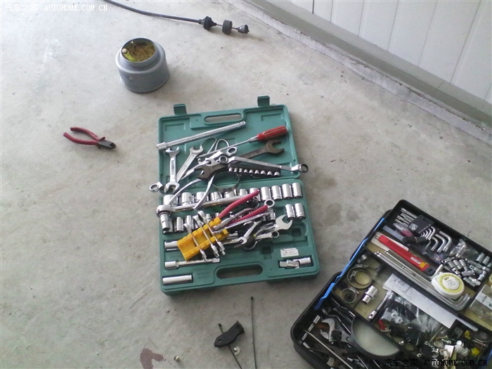

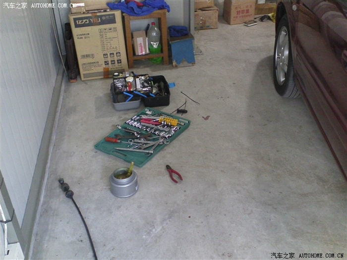

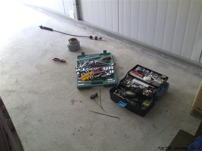

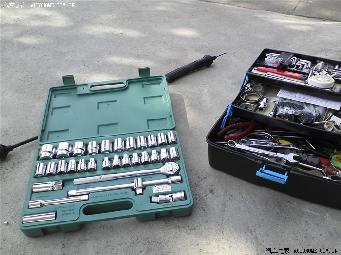

新的拉线和工具
继续工具啊

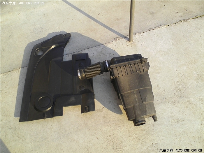

拆下护板

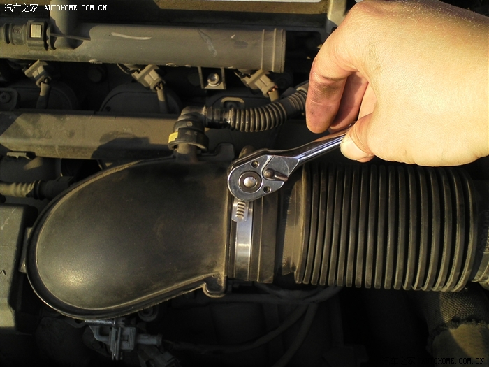

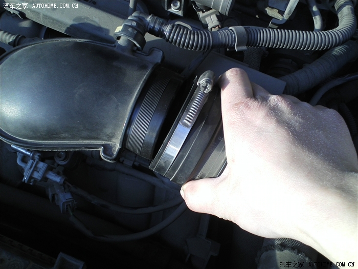

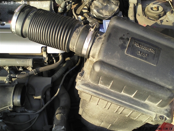

拆进气口
继续中。。。
轻轻往上拔,出来了
出来晒晒太阳

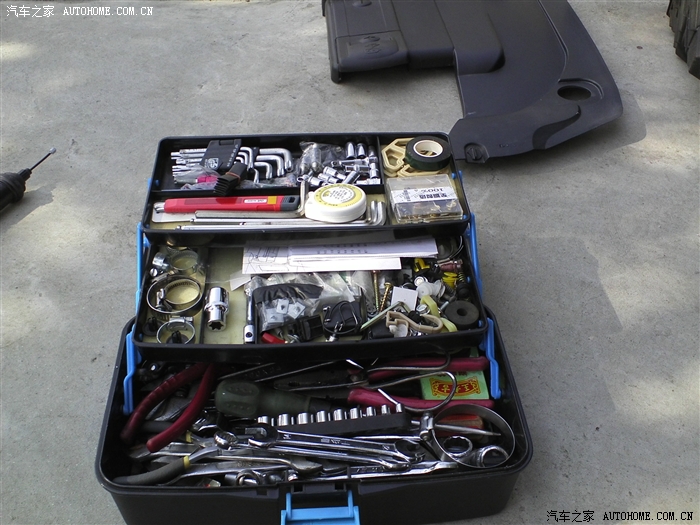

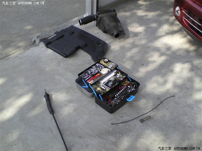

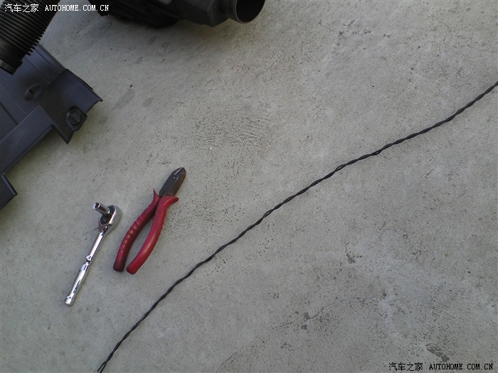

看到工具箱旁边的黑色钢丝了吗?继续往下看,会用到它。
工具箱秀一下
黑色钢丝,不是铅丝哦。

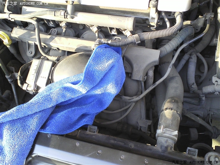

弄块干净的擦车巾盖住进气口,防止异物进入。

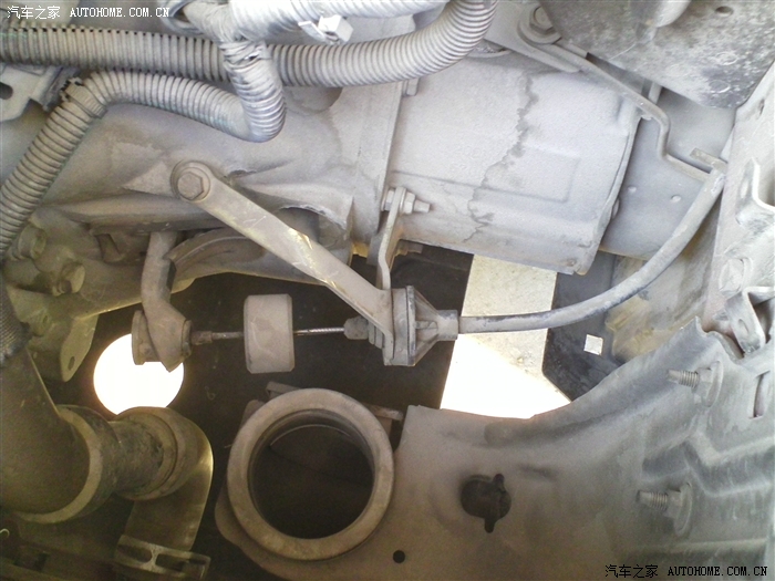

离合器拉线露脸了

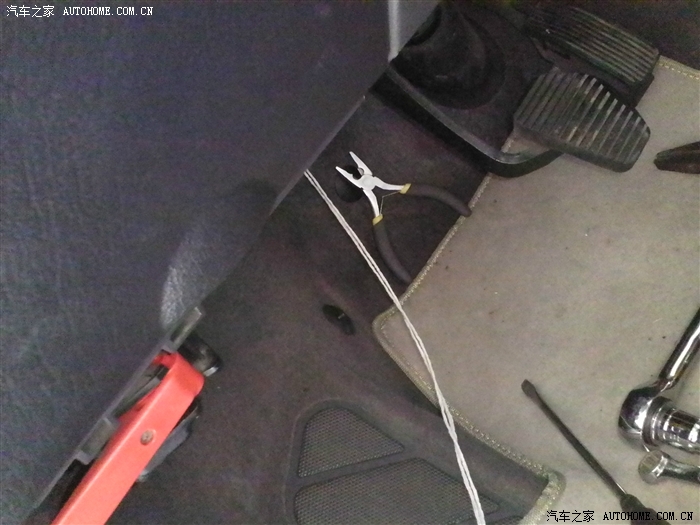

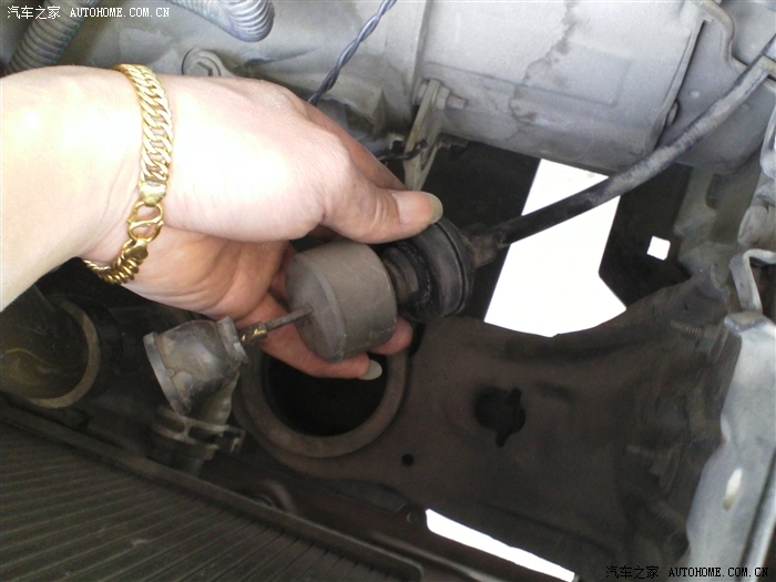

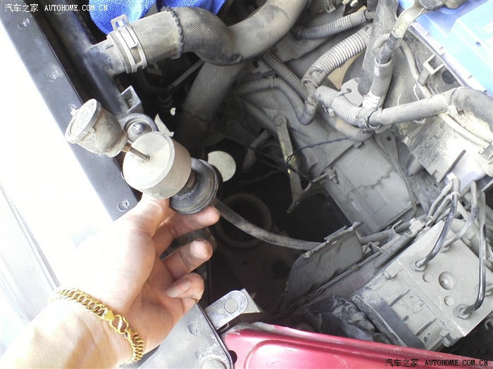

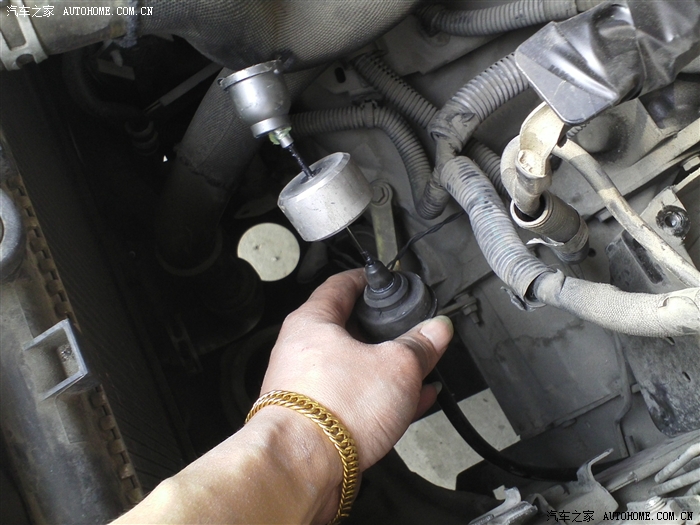

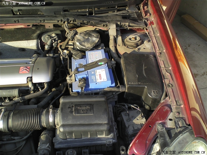

这时一个人在驾驶室踩住离合器到底,另一个人用刚才那黑色的钢丝套住离合拨叉和离合线支架勒紧,使离合处于分离状态,目的是方便拆离合拨叉那头的离合线,看图,已经拆下。原本不想拆电瓶的,但为了方便操作和安装到位,后来还是拆了电瓶和电瓶座。看图。

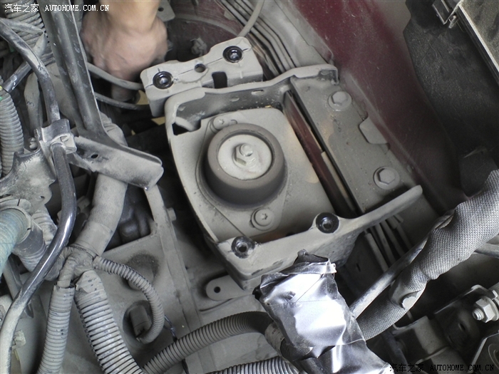

电瓶座已拆下
继续。。。

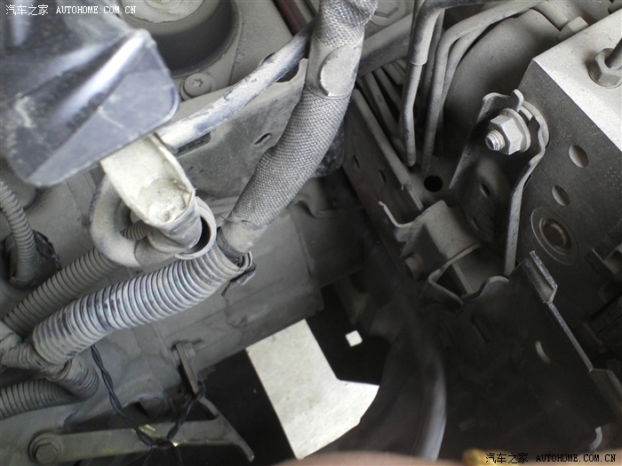

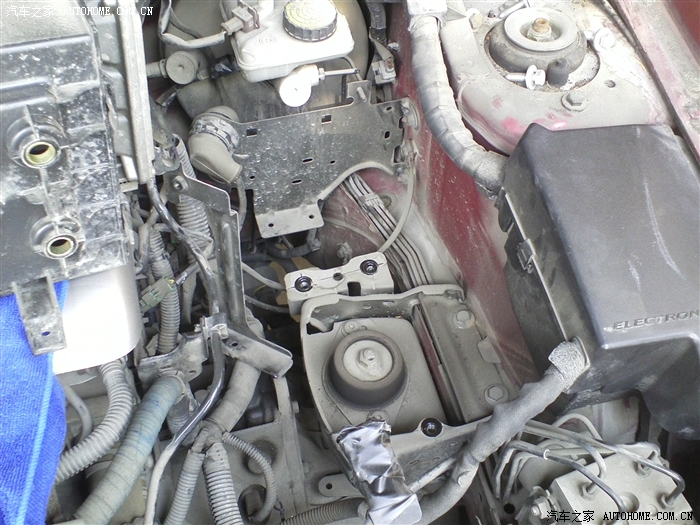

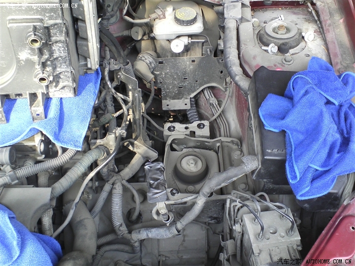

露出了离合线的橡胶套,看到了吗?还有电瓶座上的电脑板和线很多,轻拿轻放。发动机上垫块毛巾轻轻放上就可以了。
就这样,这么简单。。。

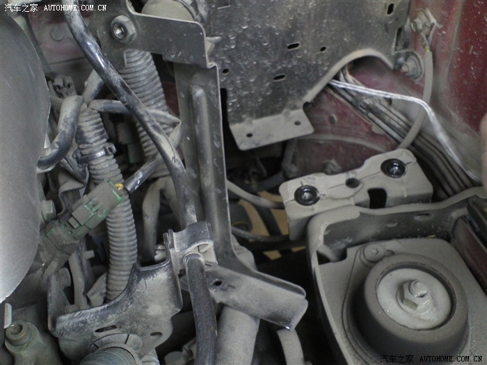

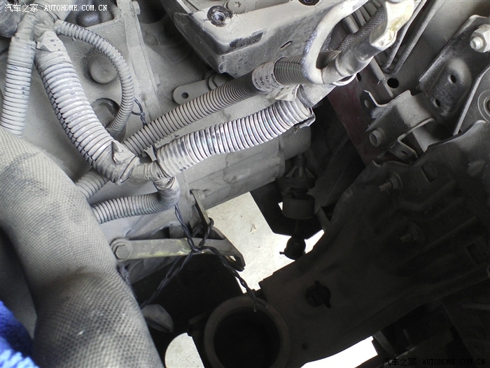

在变速箱上还有两个钩子,是用来固定离合线的,看到了吗?
右上角这个钩子,里面还有一个。。。

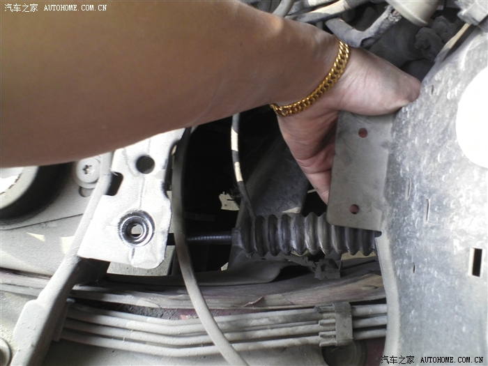

把离合线绕出钩子,轻轻从变速箱和翼子板挡泥皮中间穿出。实际很简单,一看就知道。

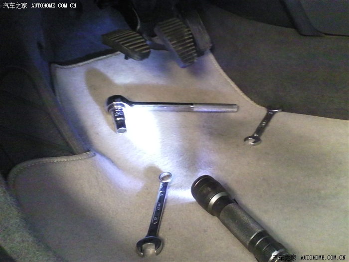

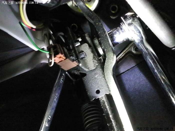

从现在开始工作要转移到驾驶室了,工作条件极其艰苦,摆的pos也非常的多,主要是空间非常的有限,使不出力。要做好心理准备。强光手电是少不了滴。

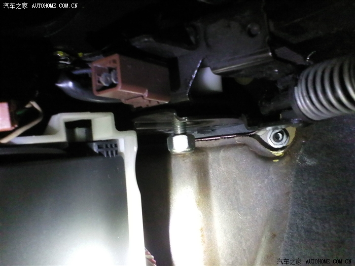

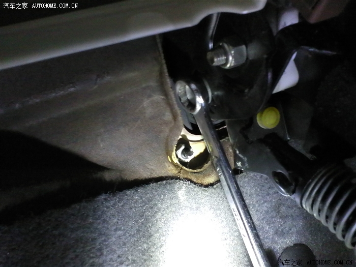

踏板螺丝都是13的,准备好就可以了。

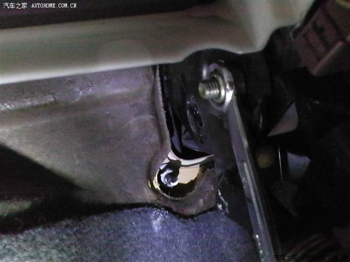

下面一个先拆

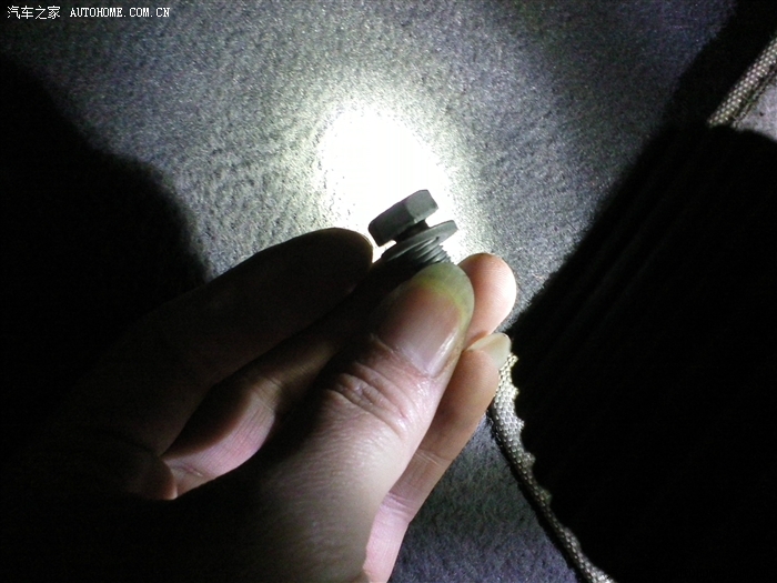

进口高强度螺丝
继续上面的螺母和螺丝
一边梅花一边套筒,要不会跟着转

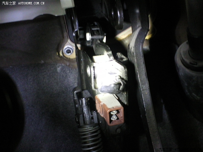

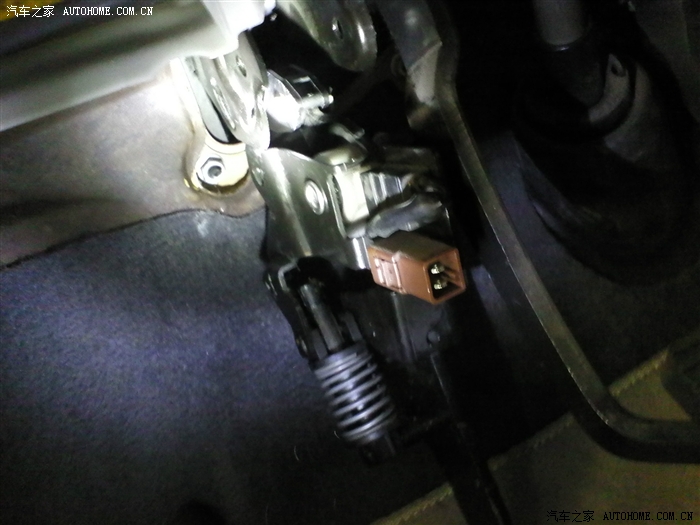

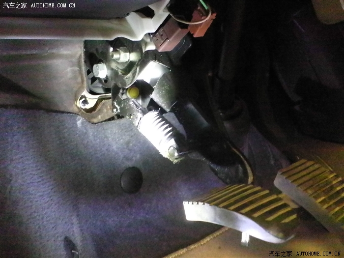

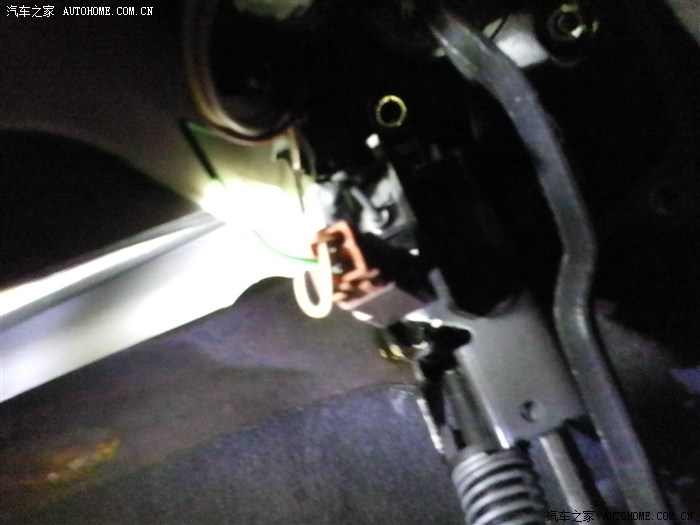

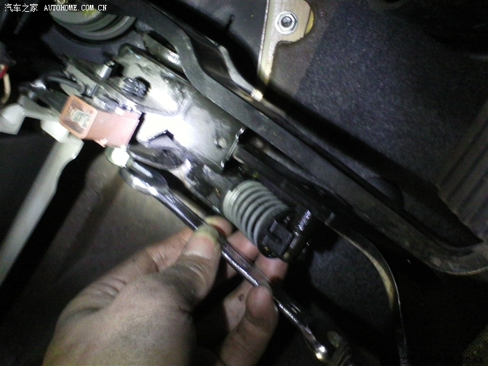

拔下踏板上的咖啡色插头
通通拆下。。。

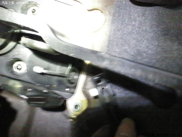

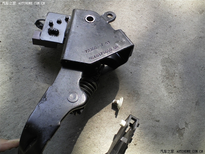

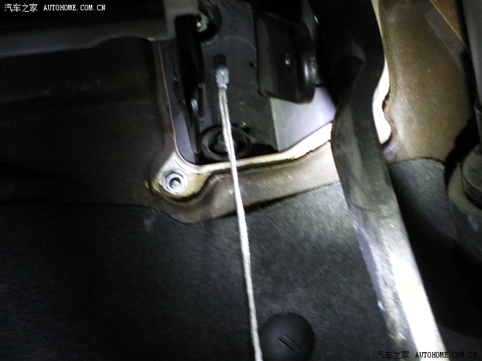

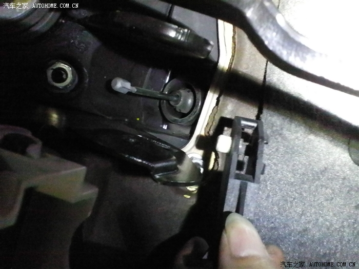

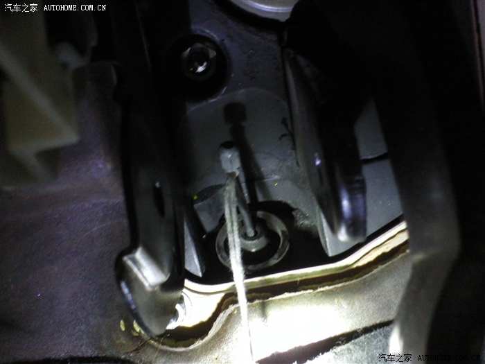

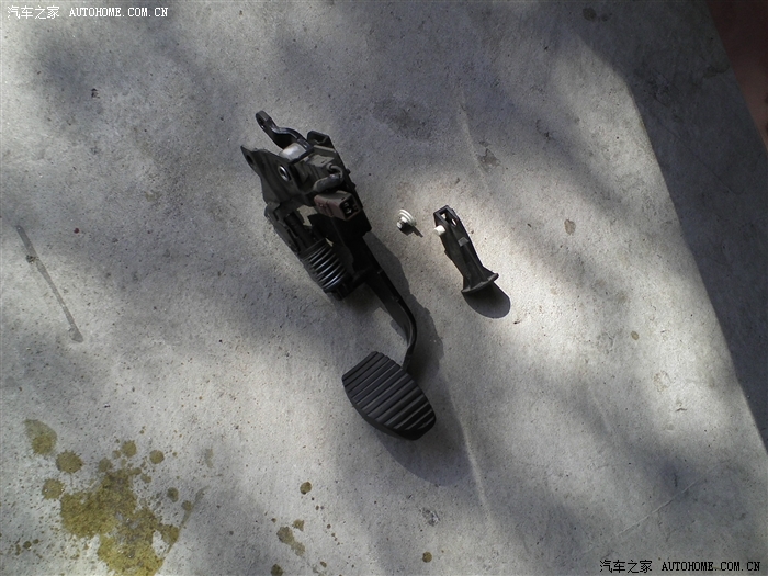

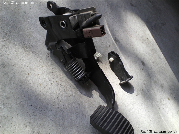

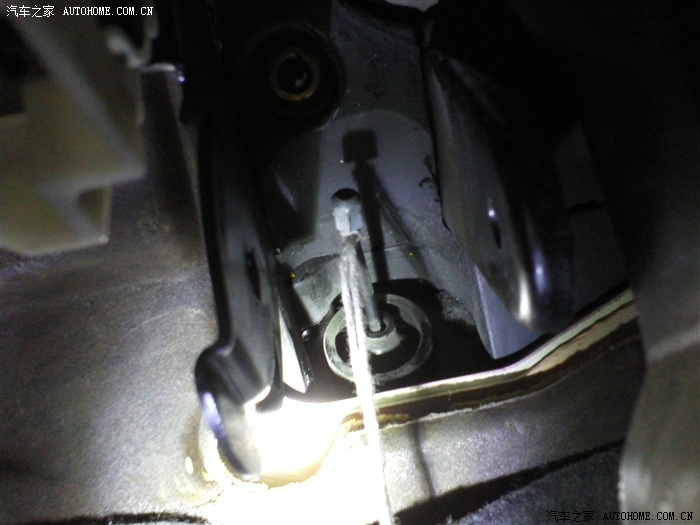

拔出离合拉线卡子的销子,踏板就可拿出来了。
继续。。。

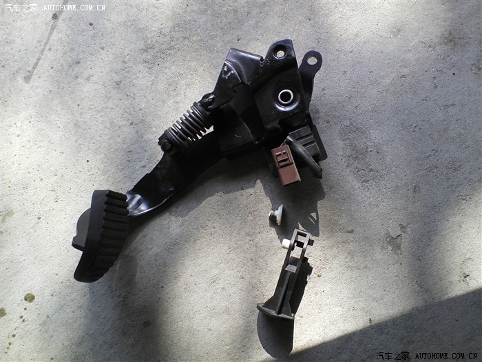

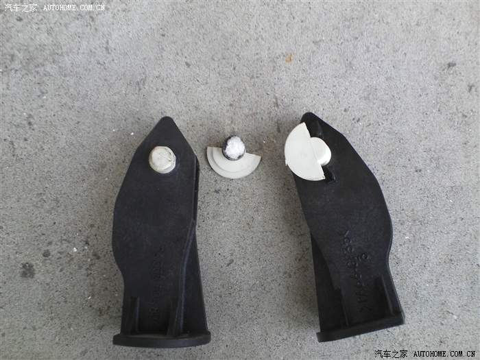

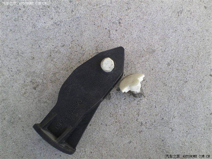

踏板拿出来了,拉线卡子还好,就是拔销子的时候用力过猛,销子被我弄断了,还好我买了两个。
备件号吗?
继续。。。
继续欣赏

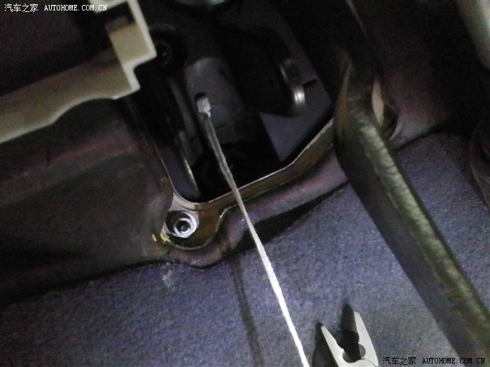

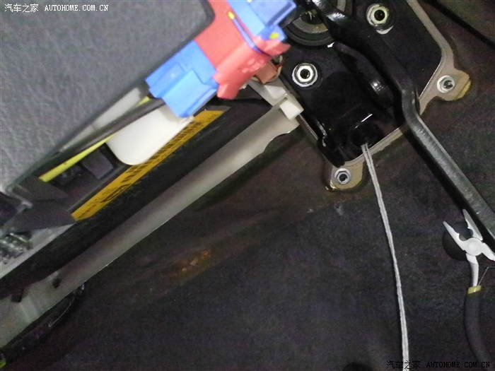

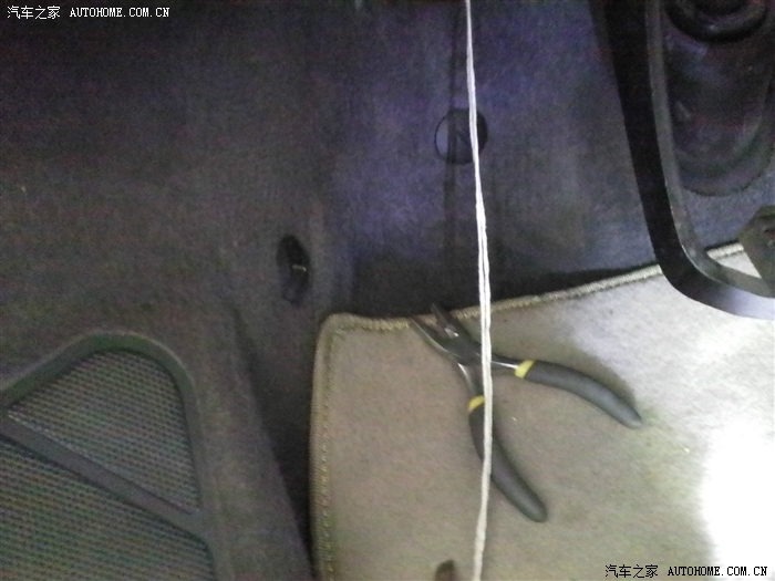

我是用笨办法,用线系住离合线踏板的这头,旧的离合线往外拉,轻轻一拉就出来了,新的离合线往里拉,在拉的同时,一个人到外面拿着离合线一边轻轻转动一边往里面推,推到推不动就OK了。
就离合线终于出去了,下岗了。。。
往变速箱和挡泥皮之间绕出去
被我拆断了 ,这里要提醒下,这个白色的销子,不好拆也不好装。

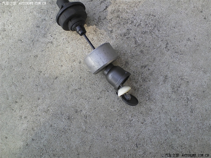

和新的卡子合影,交接仪式啊。。。

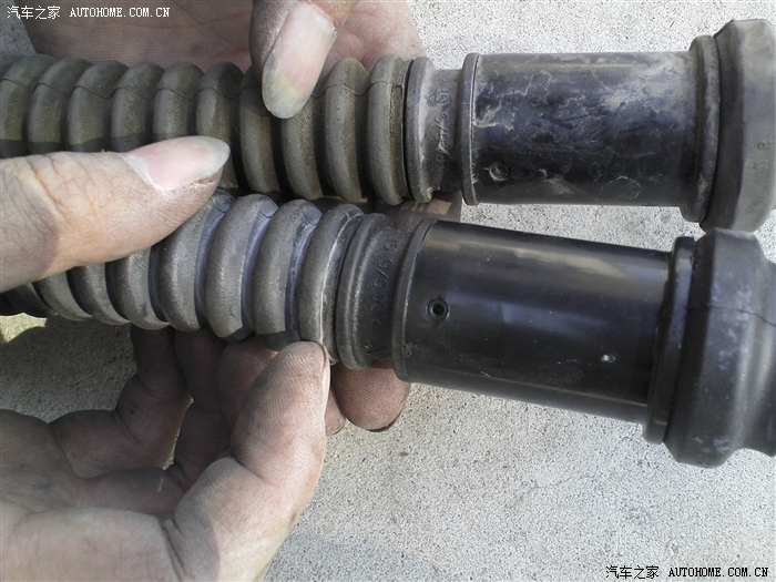

拿下拉线和新的拉线比较,一模一样,编号也一样。
继续旧的拉线
新的拉线
编号一模一样

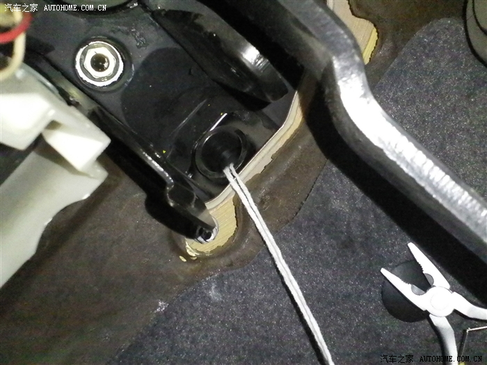

新的安装中
还是从变速箱和挡泥皮之间穿进来
拉线卡子装好后,再固定踏板。

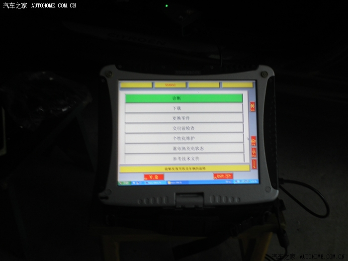

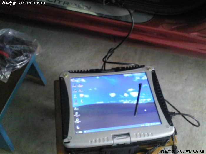

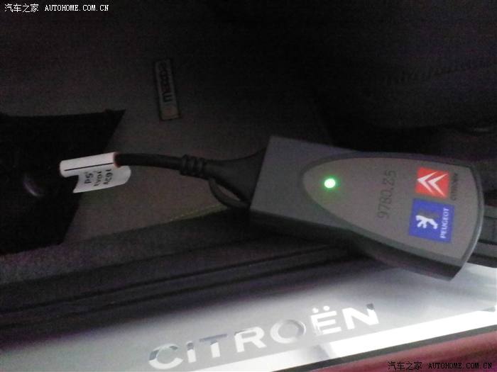

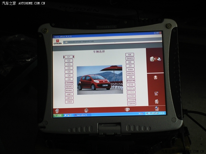

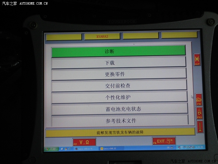

装好后,试了下,离合比以前轻了好多,离合不高也不低,和以前差不多。耗时两个半小时,一边工作一边研究。最后收拾工具,洗手,洗脸,用电脑查了下故障码。到此结束。谢谢。
