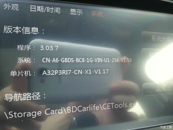

这个是刷机前系统版本
这里有几个名词:
程序版本:3.03.7----这个叫软件(也叫上位机软件),说的通俗点,就是类似电脑上装的操作系统,界面化的平台
系统:CN-A6-GBDS-BC8-1G-VIN-U1-256-V1.50----这个叫NK,什么是NK,NK就是固件,为什么说刷机有风险,最主要的还是说的NK,不同平台固件是不通用的,一旦误刷,直接变砖,且无法修复,所以一定要搞清楚,在行动。
至于NK这行代码的意思,大家不了解也无所谓。
有一点需要知道,我们要刷的是A6平台,3008装的畅云一般都是A6平台,如果不知道,建议先咨询一下技术人员。如果不是A6平台刷此文件,会变砖,会变砖,会变砖!!!!!重要的事情说三遍!!!!

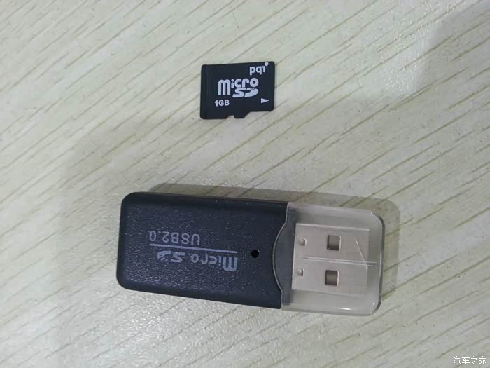

准备TF卡一张,读卡器一个
下载升级包:

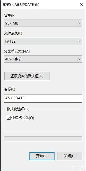

读卡器一个,SD卡一张,注意不可以是导航仪自带的SD卡。连接电脑后,发现磁盘,选中磁盘--右键--选择格式化:
如图所示,进行修改,注意卷标位置一定要设置成:A6 UPDATE,A6和UPDATE之间有一个空格。然后进行格式化,点“开始”

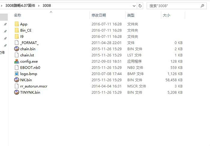

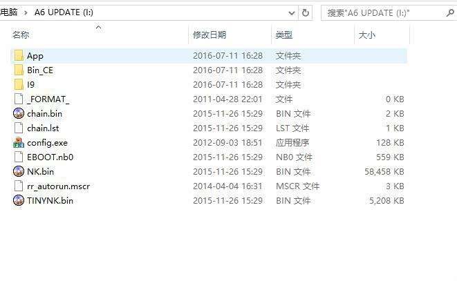

将之前下载好的压缩包解压,得到如下文件:
将文件夹中的部分文件复制到格式化完成的TF卡上,如下图所示
就是不复制“logo.bmp”这个文件即可,为什么呢,因为“logo.bmp”这个文件是开机界面,如果想刷开机界面,必须将此文件放置到地图卡(原机自带TF卡)根目录进行操作,使用现在制作的刷机TF卡是没办法刷开机logo的,因为只要有卡内的内容在,系统会重复刷机过程,而不是刷开机logo。

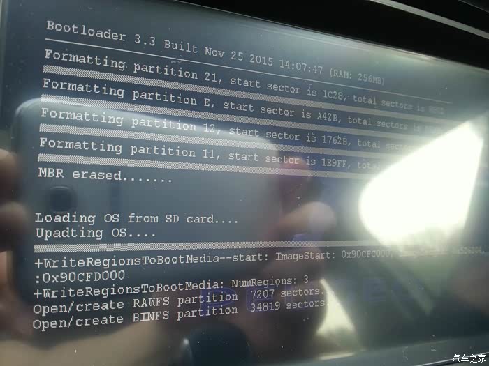

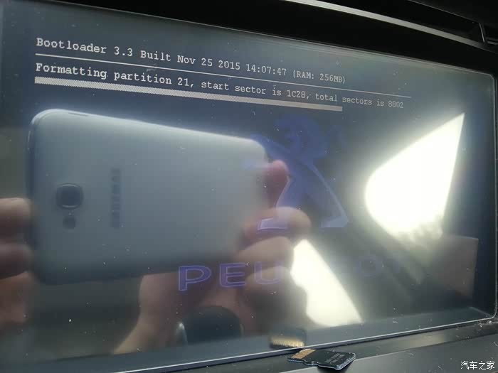

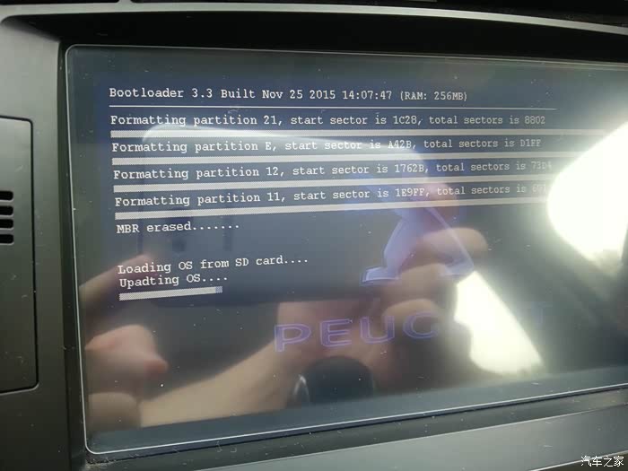

将制作好的TF卡,插入车内,将车钥匙旋转至ACC通电,系统自动进入刷机界面,4.07这个版本是完全傻瓜式操作,不用我们做任何操作,只需要耐心等待,整个刷机过程大概持续10分钟左右。

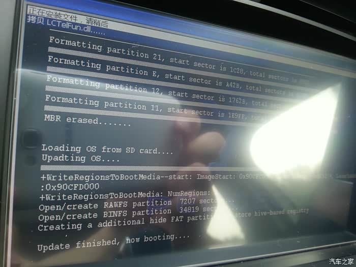

首先是格式化操作(都是自动的,不用管,保持通电状态)
格式化完成后是上载新系统
升级完成,重新启动(系统自动重启,不需要任何操作)

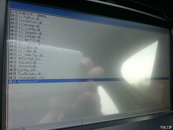

重启完成后,系统自动进入CE,拷贝系统文件(仍然是自动进行,不需要任何操作)

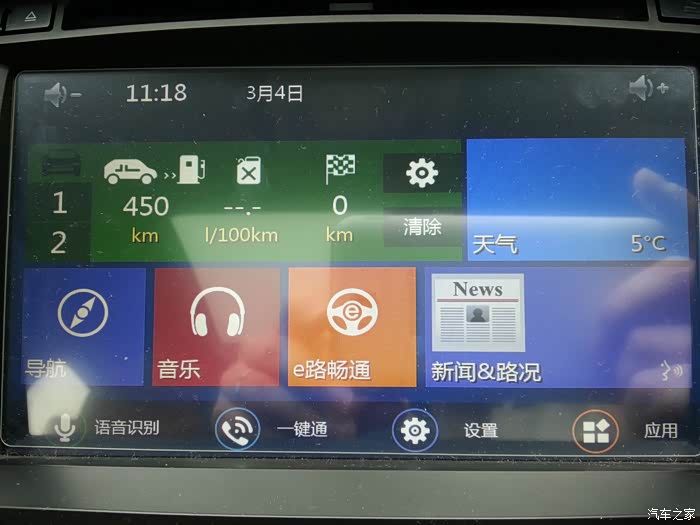

耐心等待,最后会进入我们熟悉的画面,由于我没拍,找张以前的界面图好了
最后就直到显示这个界面,本次刷机过程结束。

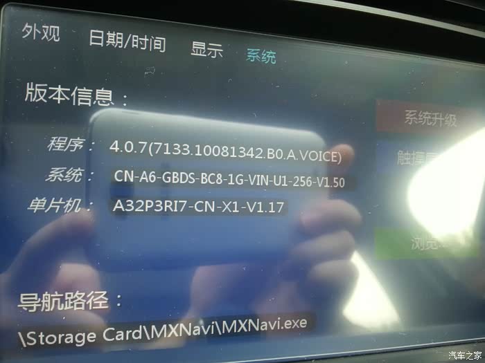

刷机后的版本,变成这个4.07
刷机结束!!!

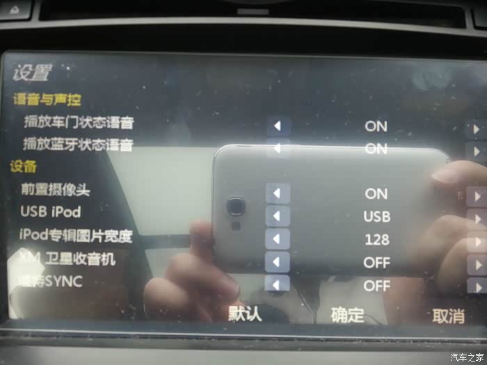

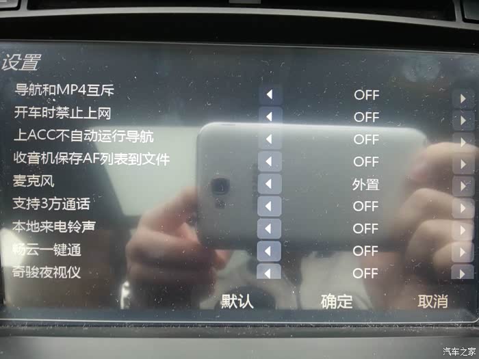

3.语音麦克风需要重新进行配置,下载配置文件或者使用压缩包中的“config.exe”文件进行更改,将麦克风改成“外置”
配置文件使用方法详见此贴:http://club.autohome.com.cn/bbs/thread-c-2619-50193492-1.html
4.开车门时的提示语音,这个版本系统默认是关闭状态,如果习惯了,以前开门有提示音,在配置文件中修改即可,与3条内容一样,使用config.exe文件进行修改。
