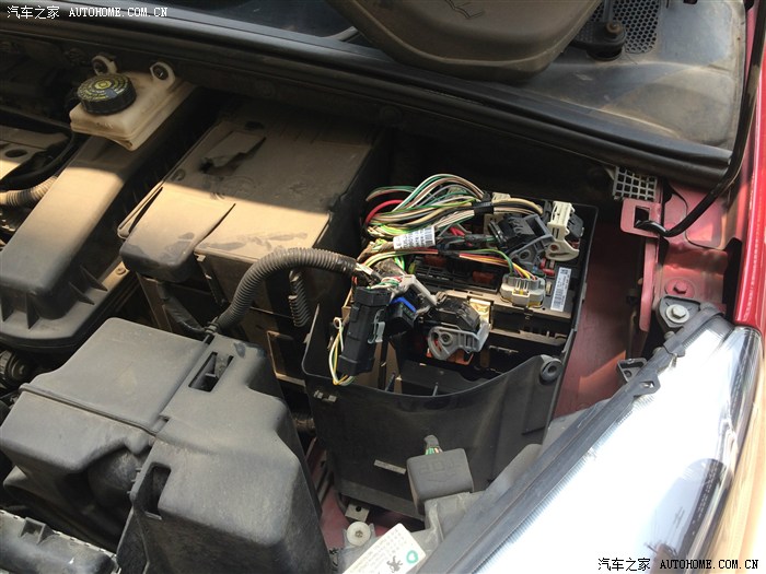

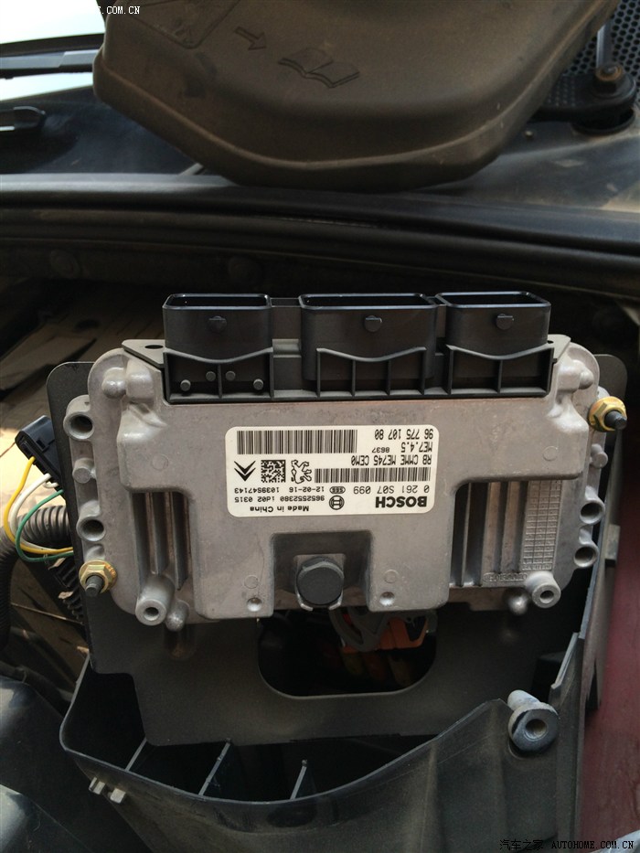

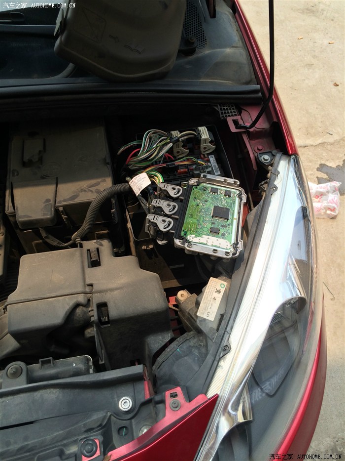

取出ECU,在发动机舱驾驶室前面位置

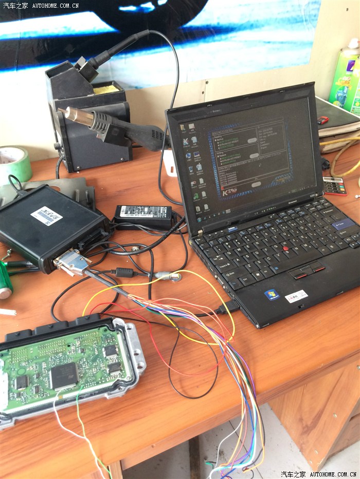

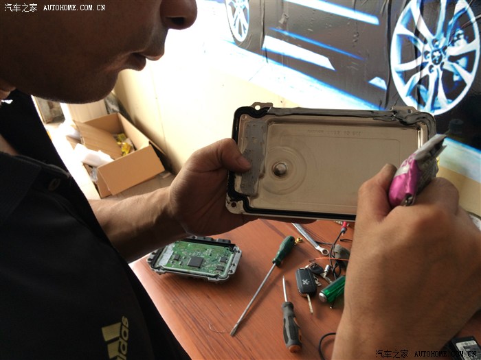

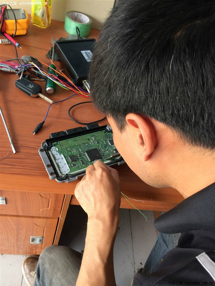

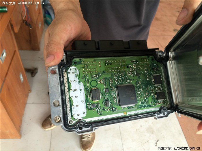

打开ECU外盒,内脏就是这样滴~!

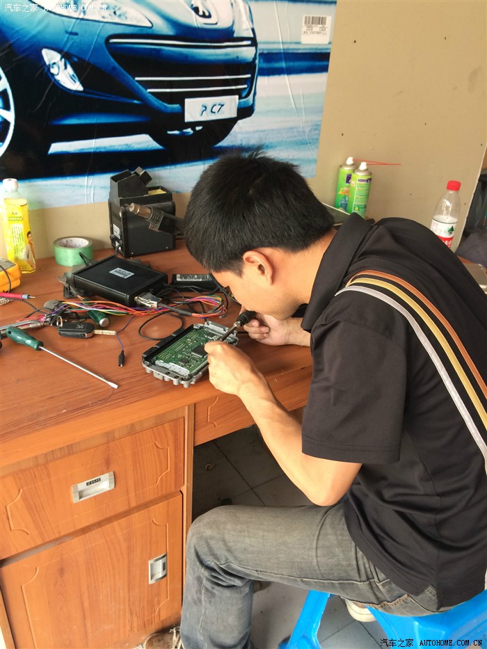

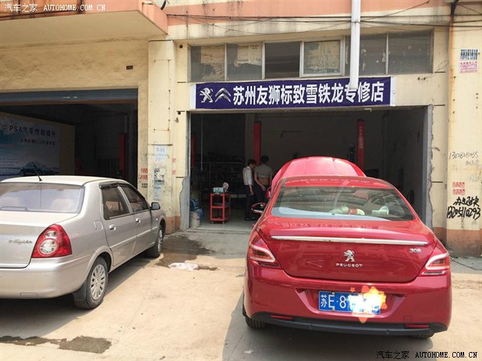

苏州地区技术一流的蔡工(原4S店技术总监)出镜了,在连接电脑前需要焊接两个连接点。
再近一点!
连接电脑,进行升级
升级大概用了半小时,先装上试踩几脚油门,一切正常。

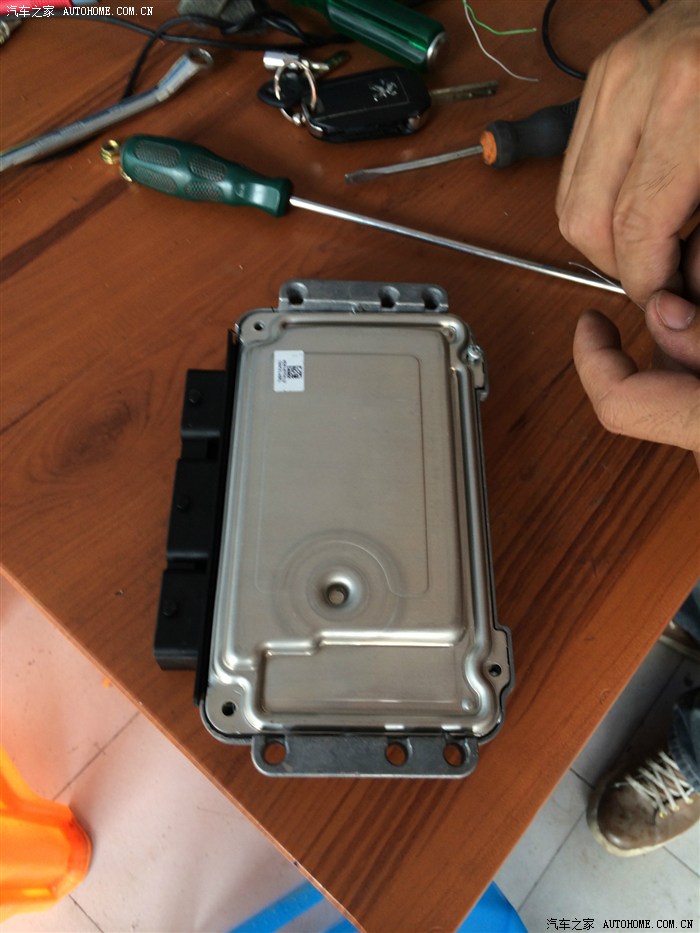

上胶,上螺丝

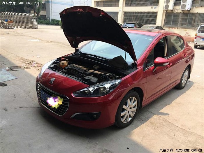

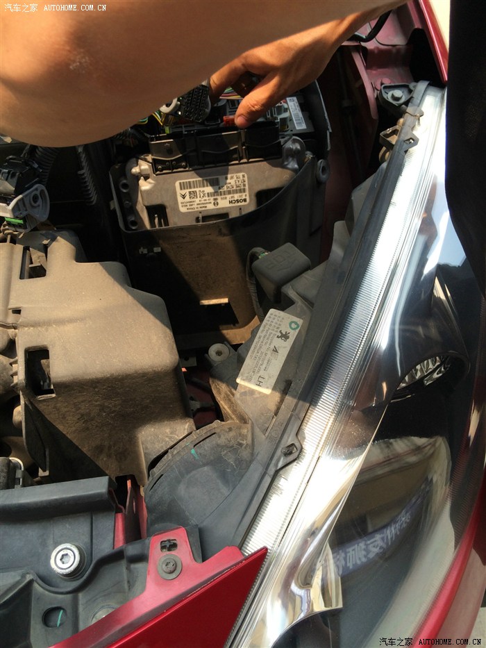

装车搞定。
这是一阶的提升,功率提升12千瓦左右,即提升16马力左右,扭矩提升22Nm左右,驾驶时直观的感受是低扭确实增强了,开着空调油门轻踩就能感觉明显不同,如果不开空调起步加速,油门更轻,提速明显快很多,最后非常感谢蔡工,公道的价格,不一样的体验。

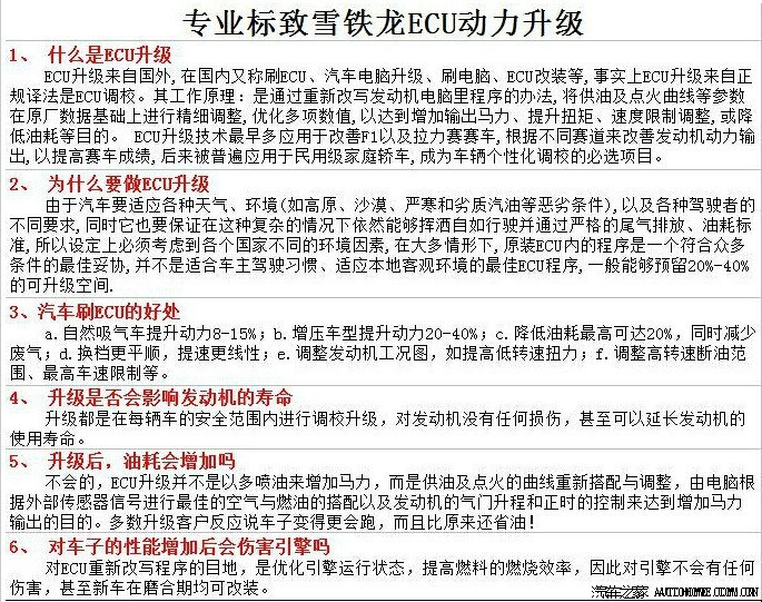

6月16日更新:谢谢广大车友的支持,对于很多车友的质疑,我就不在回复中一一回答了,就以这张表来统一解答吧,最后我只是想阐明一点:我的目的只是想和各位分享更多开车用车的体验,欢迎交流,不喜勿喷!
