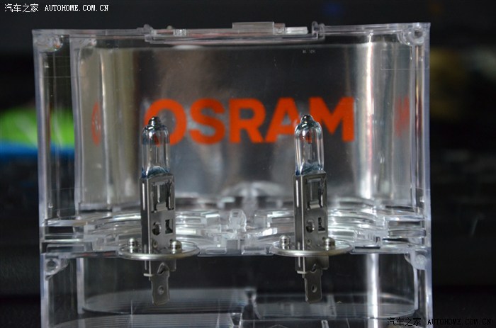

【更换灯泡】1.6AT新福克斯更换远光灯泡,多图
这只是一个尝试、、实际体验效果一般,建议大家直接一步到位,上氙气透镜。。这个帖子就作为换灯泡的教程用吧

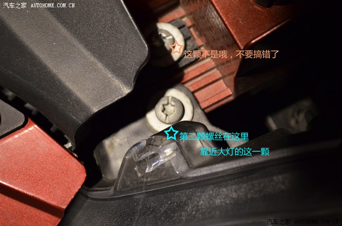

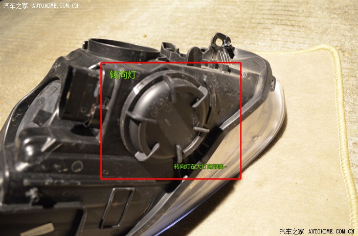

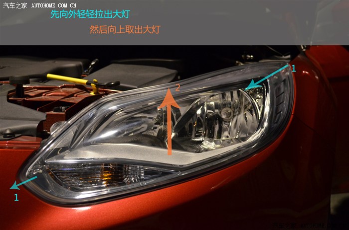

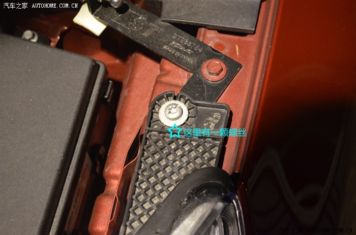

————————————————————————开拆———————————————————————
安装其实就是拆卸的相反过程,这里就不再重复了

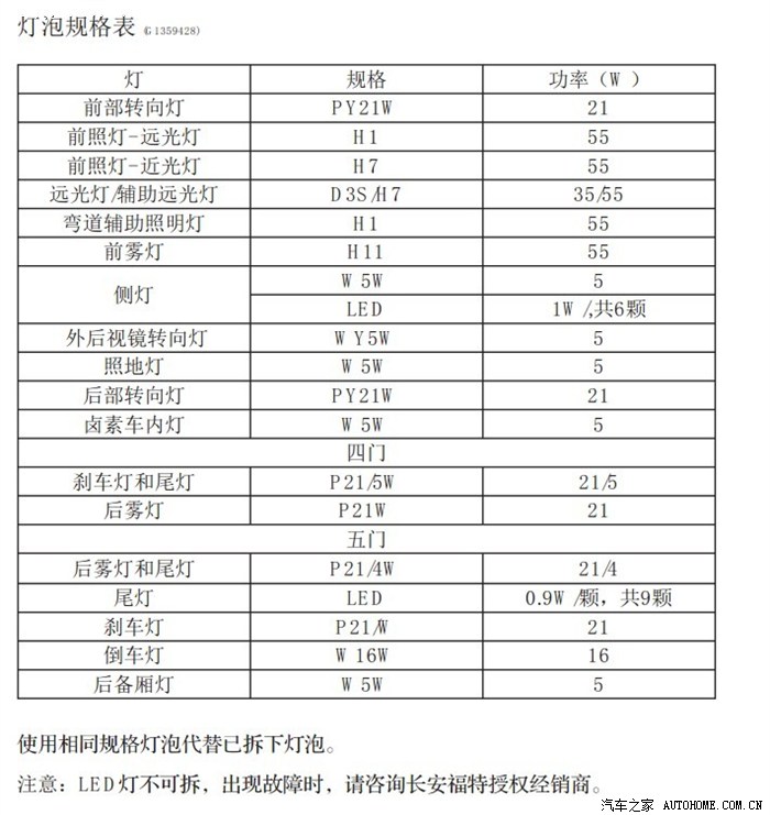

        最后,附上一张福克斯灯具规格表,供有需要的朋友参考
