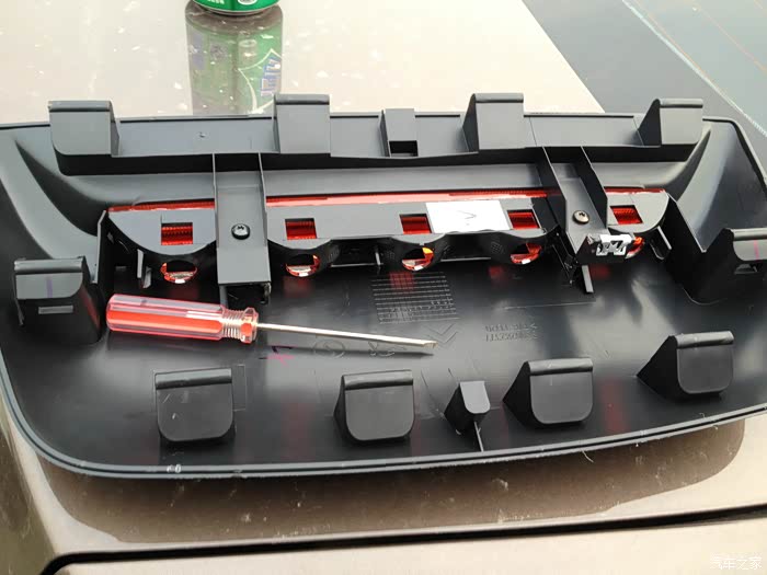

第一步翘开后面灯罩后,会发现电线被绑在一个卡扣上,卡扣是一个铁片样的弯钩,不太好取,要用巧劲用小号一字螺丝刀翘开,翘开后就可以将整个灯取下来了,然后还是要用小号一字或十字螺丝刀拧开两颗十字螺丝,内六角螺丝都不用管它,悠着点劲拔就可以将一排灯座拔出来,原来的灯泡直接从灯座上可以拔出来,换上新买的T10灯泡就ok了,通电踩刹车都亮,完美解决灯座熔化问题。

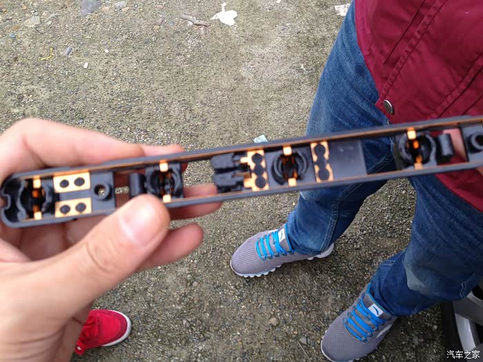

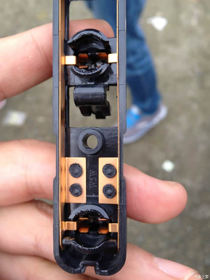

灯座确实都已经熔化了 不过还不算太严重

灯座确实都已经熔化了 不过还不算太严重

取下来后
取下来后

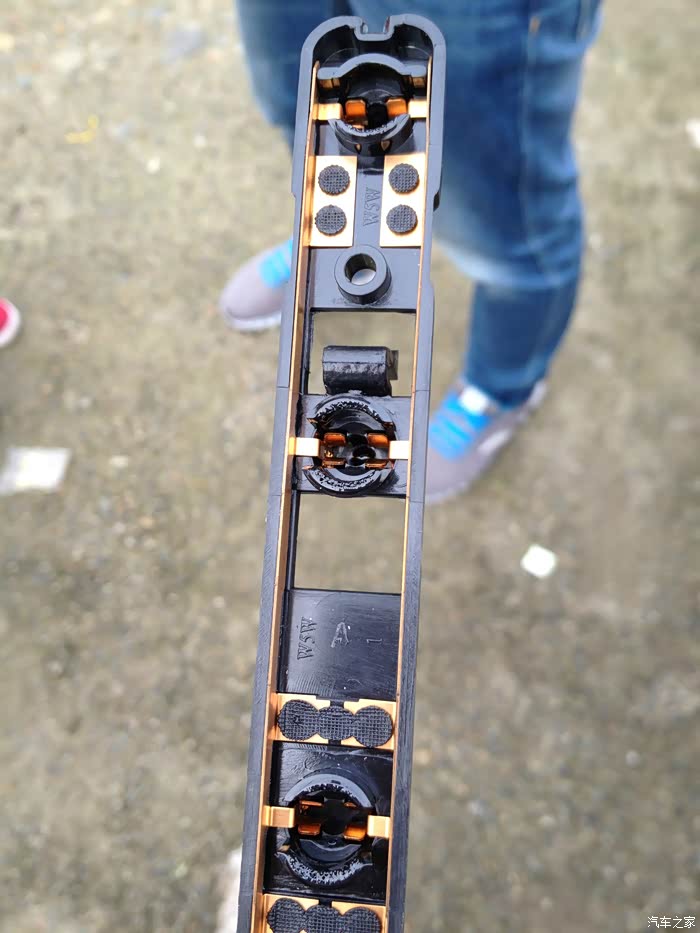

5个灯座基本全有熔化迹象 只是不太严重 但已经很明显了

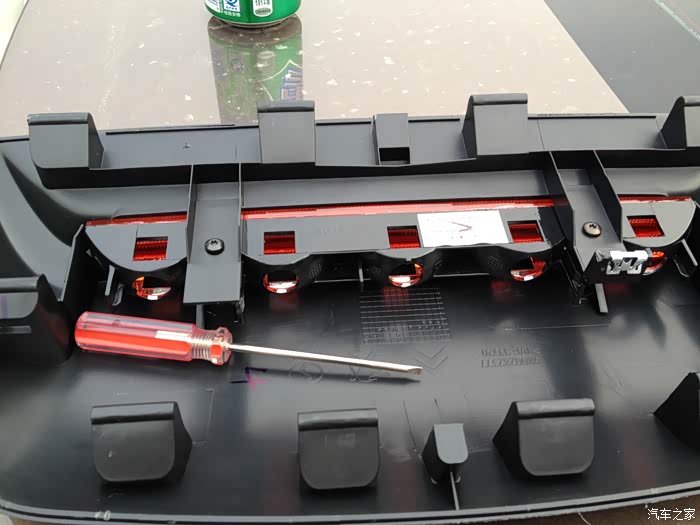

去下灯座后的灯罩
去下灯座后的灯罩

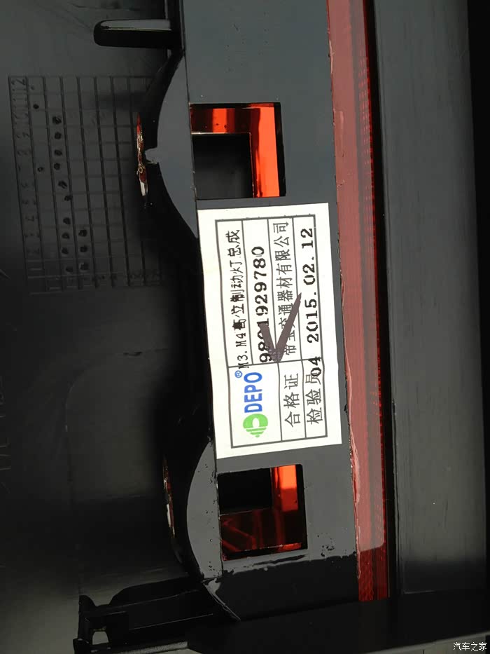

灯罩后面的商标

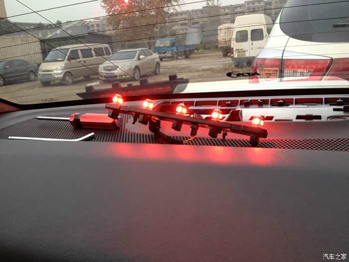

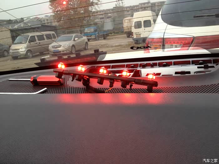

换好灯泡 通电踩刹车 全亮

换好灯泡 通电踩刹车 全亮

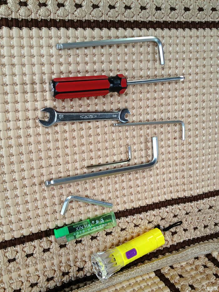

其实就用到了手电筒还有个很小的一字螺丝刀

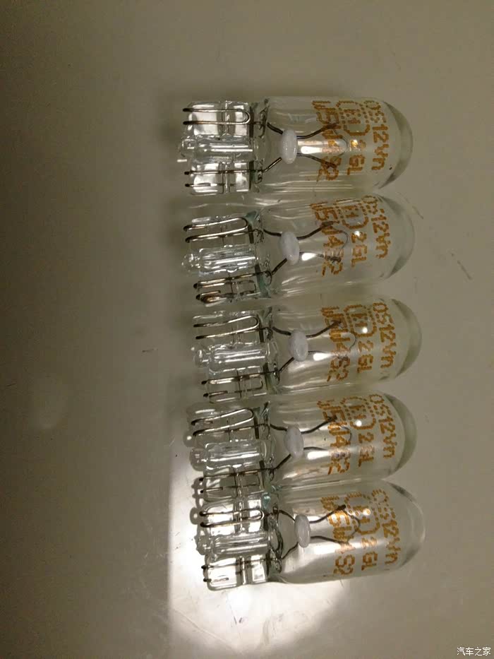

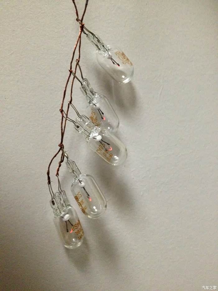

拆下来的灯泡
弟娃搞的 结果电压低 没怎么亮
