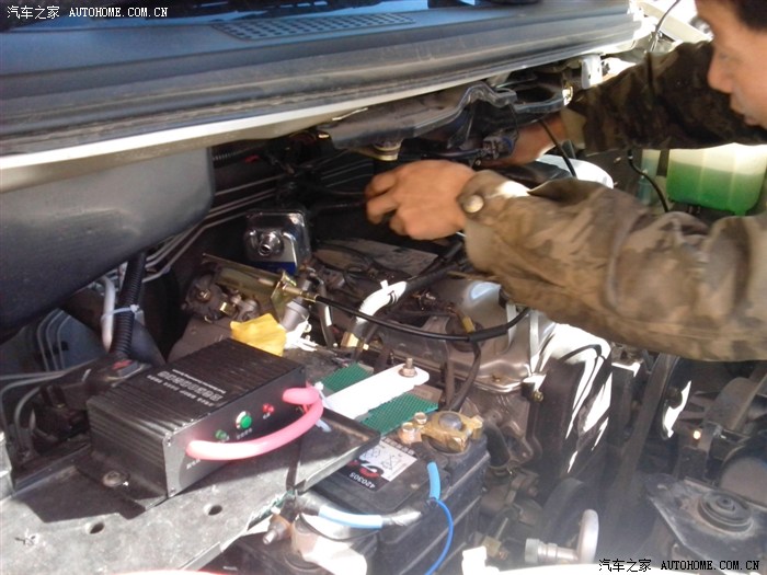

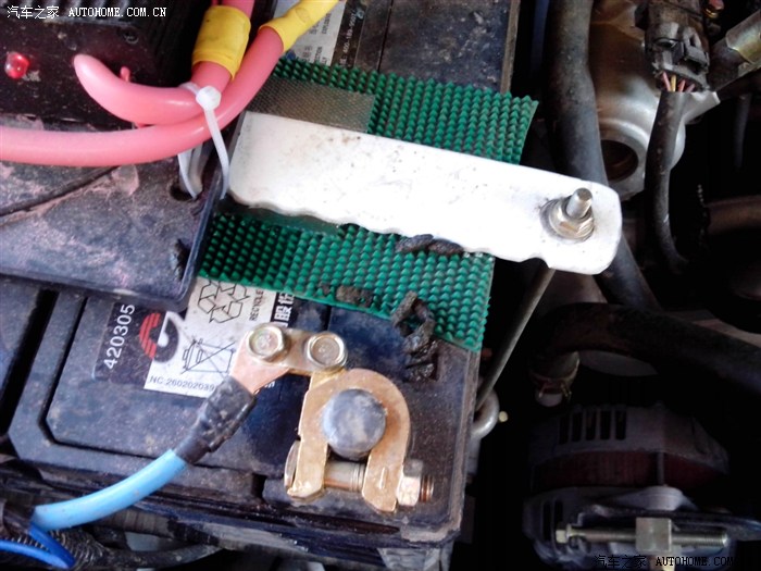

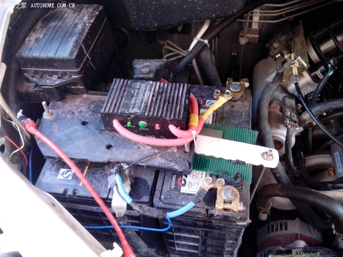

双电瓶隔离器
粉色线为隔离器自带的,蓝色线在单位寻找的,铜鼻子及电瓶卡子在电料商店购买,自己压制
隔离器网购的(需要的通知*宝搜)

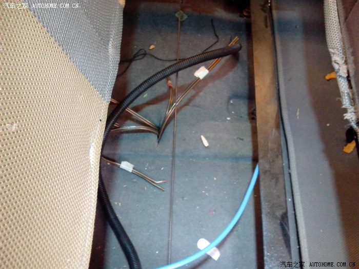

       风沙较大,机舱很脏,完事后一并清理;副电瓶的线在车下走的,在改装座椅后多余的固定螺丝孔进入中排座椅下,为了固定这根线专门跑到朋友修配厂上的举升机;套保护管,束线扎带,很累很累!
       电瓶原则,主电瓶只供原车使用,副电瓶供给娱乐系统和与车无关的功用!即使副电瓶亏电也不影响车辆使用!

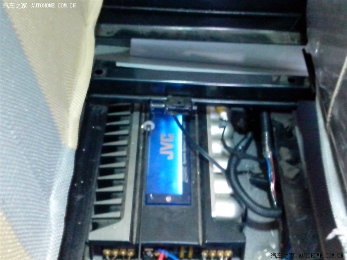

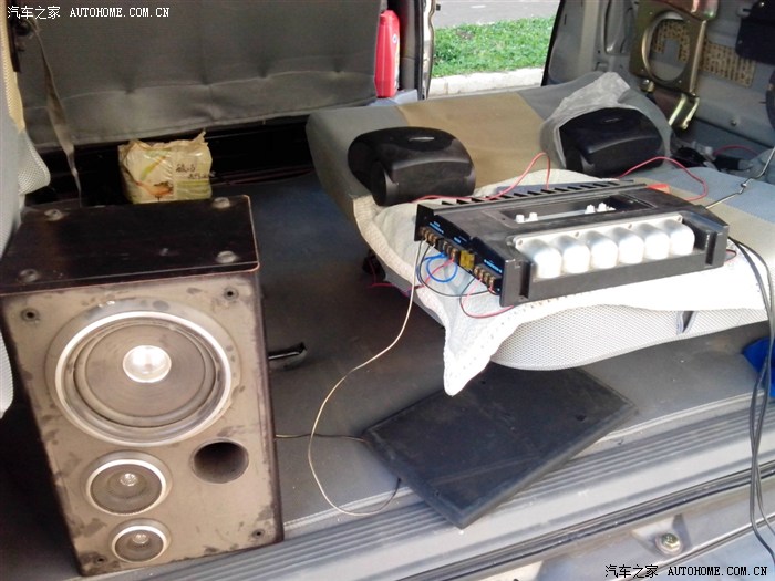

       找出结婚时的音响音箱,朋友送的功放(JVC),又在一个午后,开工!
       先调试!
试音效果还行,开拆!

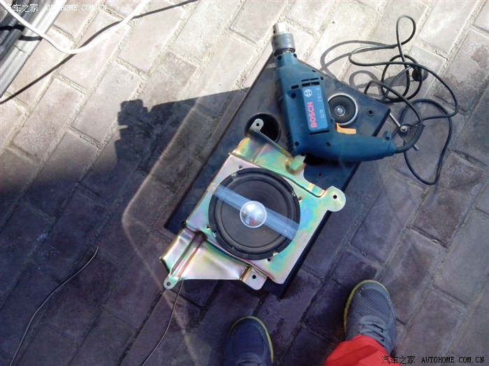

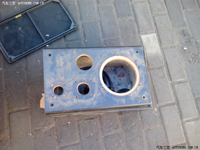

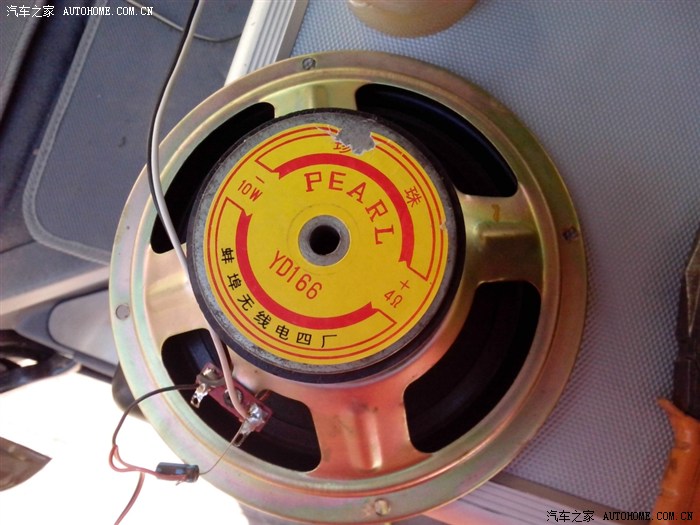

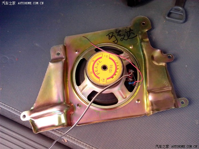

准备装到后面的喇叭!看看身份!93年买的!

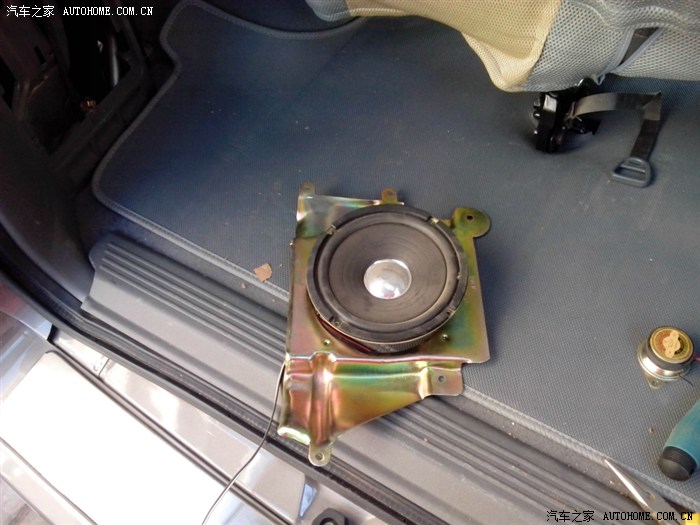

M3的厂家不厚道,这个喇叭支架没给配!网购的,50大元一个!
口径刚刚好,只是固定眼儿不合适,自己制造!
开干

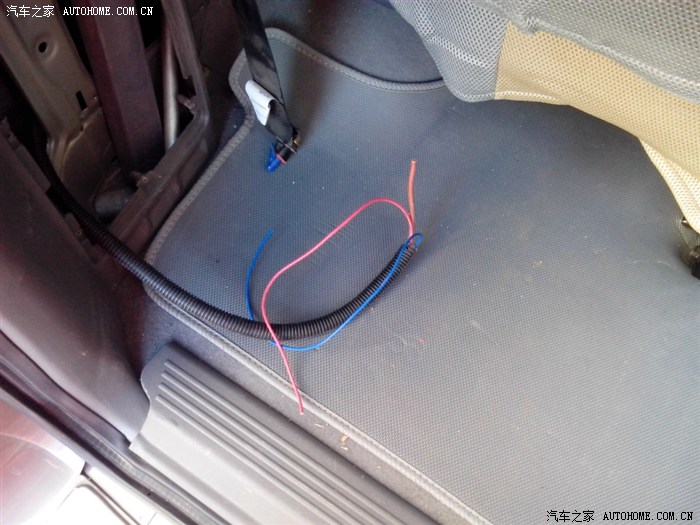

       介绍一下,这个位置是中排座椅(改装过程见前帖),蓝色粗线为副电瓶火线,加了80A保险(以后还要加个控制继电器,现在天气要冷了,工期比较紧);4跟音频线在地毡下穿过,到各自的位置,白胶布标识;黑色套管中的为预留的电源线,通到后门边,准备加一个点烟器座,方便以后厨具及照明取电。

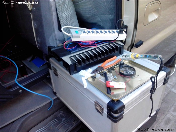

临时工作台,220V电源由逆变器提供!
      后门预留线!

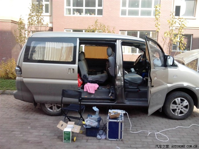

      把车摆个角度,在午后的阳光下工作!

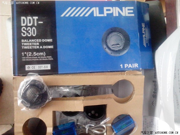

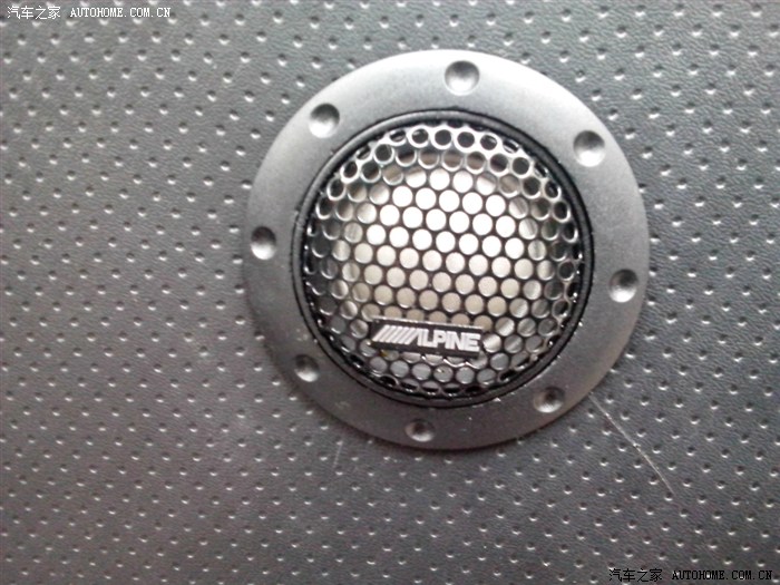

     高音头,网购的,性价比很高!

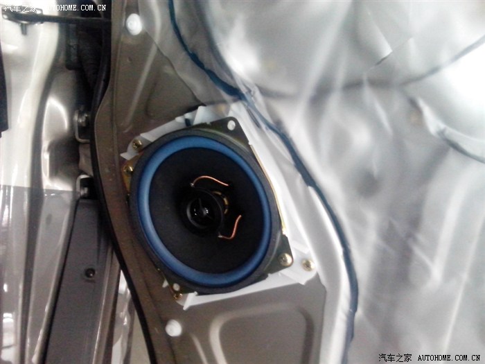

         拆开前门,看看原厂喇叭,试音后,感觉还行,果断留下!不过把同轴上的高音线焊掉,要不高音太杂了,阿尔派的小高音头声音很大,很脆!
       门板上有个凹坑,在那里打孔固定高音头!
      调试中

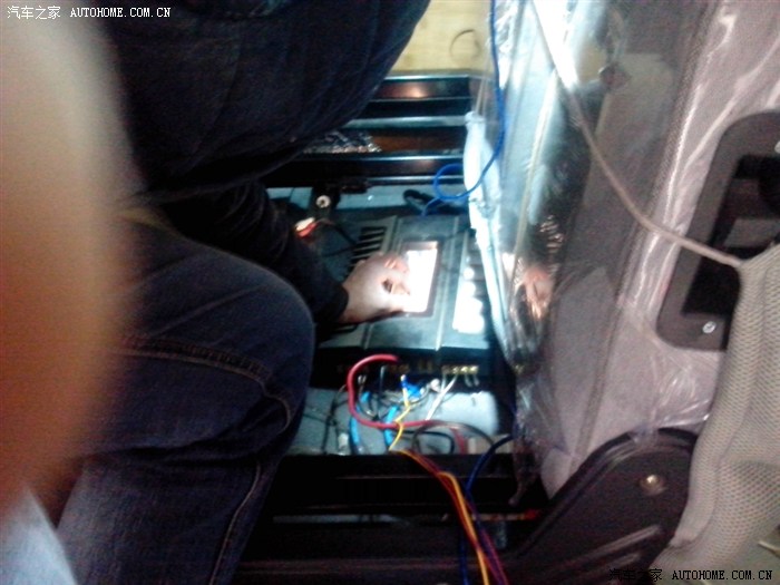

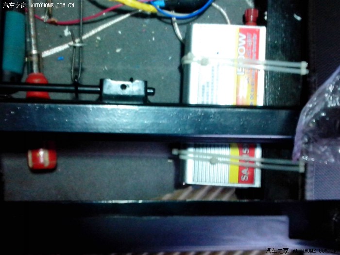

     功放放在中排座椅下!
JVC有没有,一抹幽兰色的灯光有没有!
       逆变器也在这里,临时固定!
      高音头的位置,颜色很配!风格很配!

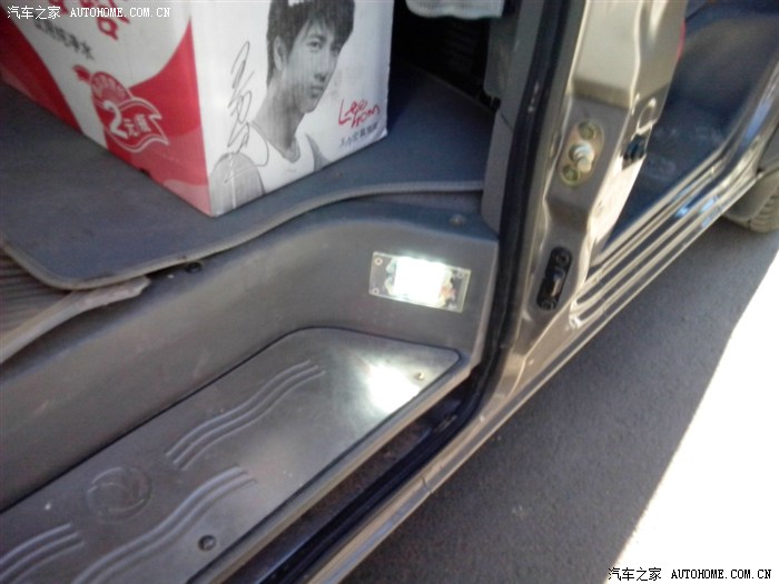

       顺便把门灯搞定,再次鄙视一下厂家,有灯没线为的那般!

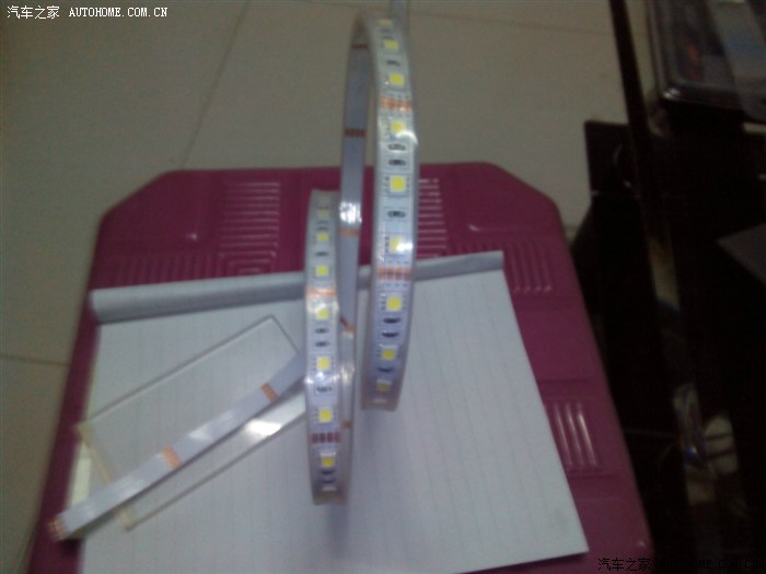

       存货中有两根灯带,就是这里了,刚刚好,不长不短;双面胶伺候!接在保险盒的保险上了,着车即亮!

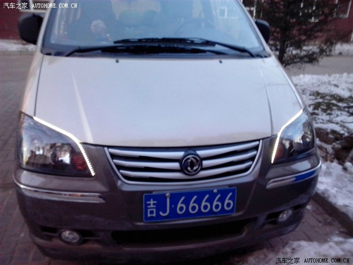

    效果还不错,就算日行吧!

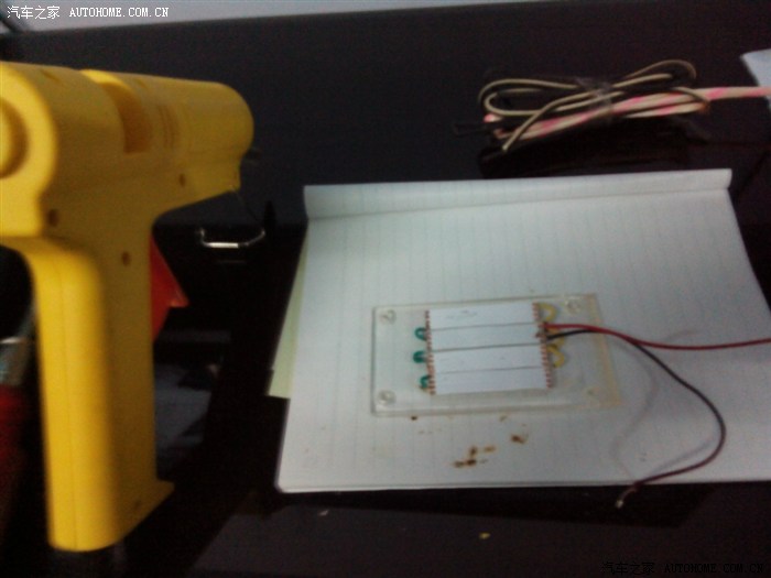

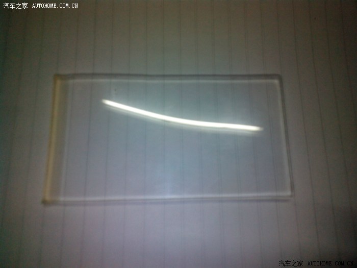

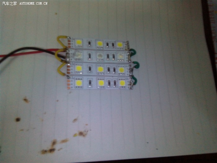

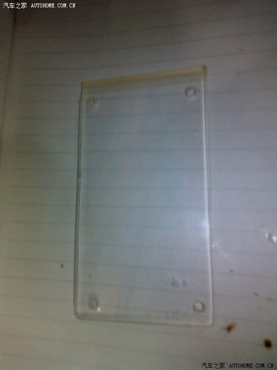

看到这个,同学们迷糊了吧!为什么呢?我在4S和网上没有找到中门灯组,于是DIY!有机玻璃一块!
LED灯带
灯带

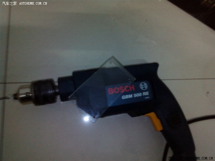

计算后纯纯的博世打眼!(还有同学怀疑我的工具,呵呵!)
看看
焊接
焊接
细节

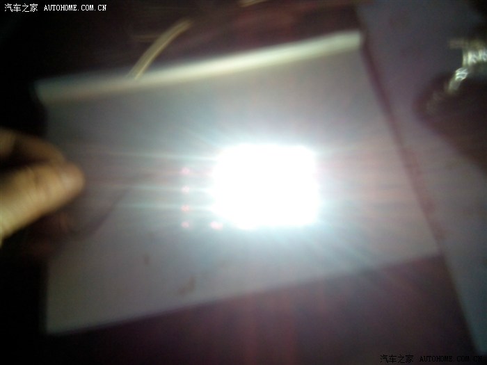

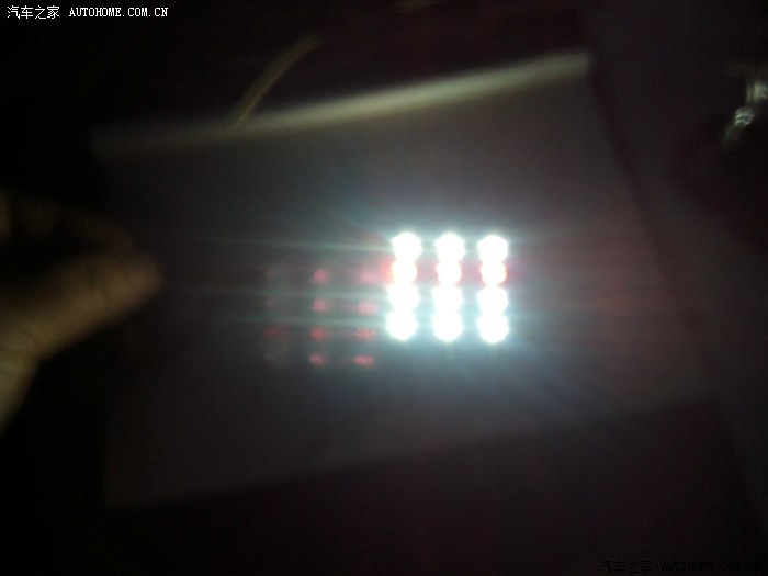

点亮,测试!
第二排为红色,不明显!
热熔胶伺候!
快速螺丝固定!效果!

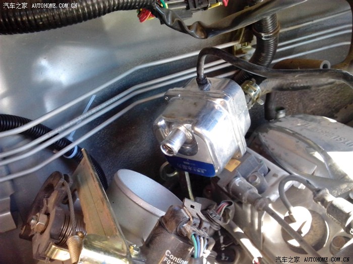

这个东西,南方的朋友永远不懂!
细节!这个叫电热谁循环器,用220V电,因为东北寒冷,在打车之前插电20分钟;水套的循环水可以加热到40度,剩余的不用我说了!!!

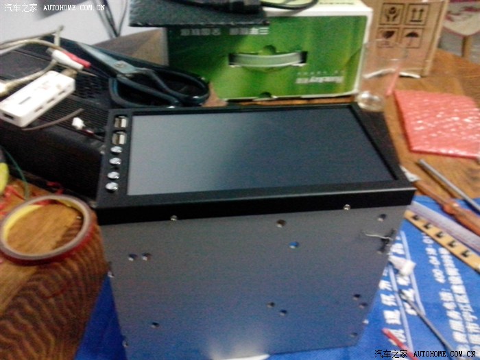

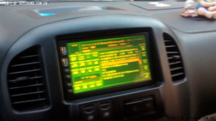

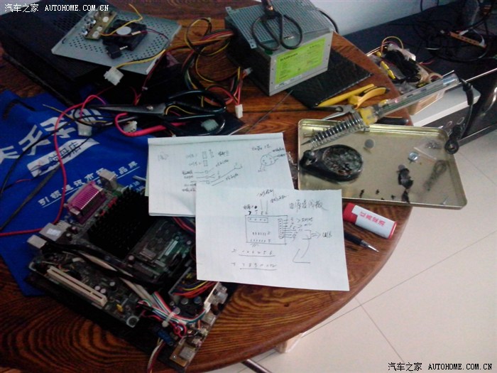

电脑篇

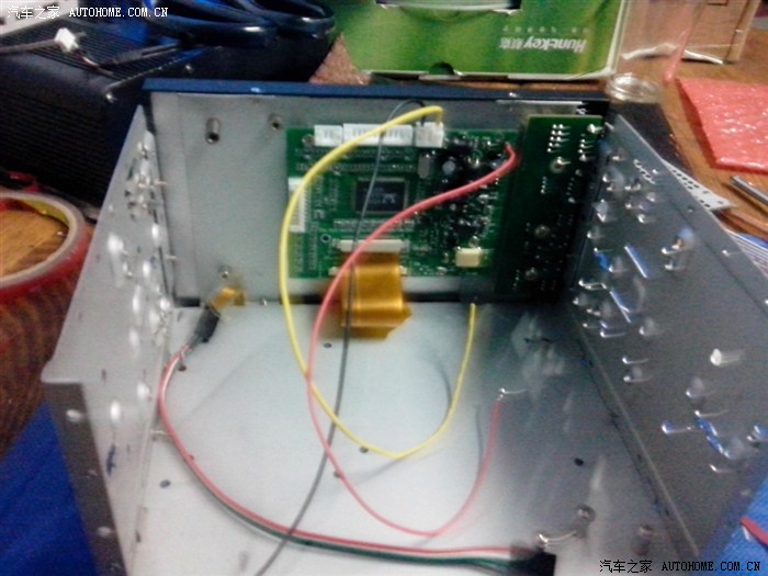

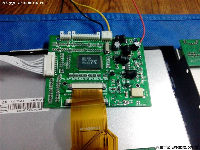

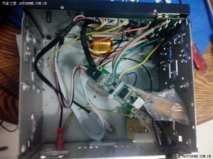

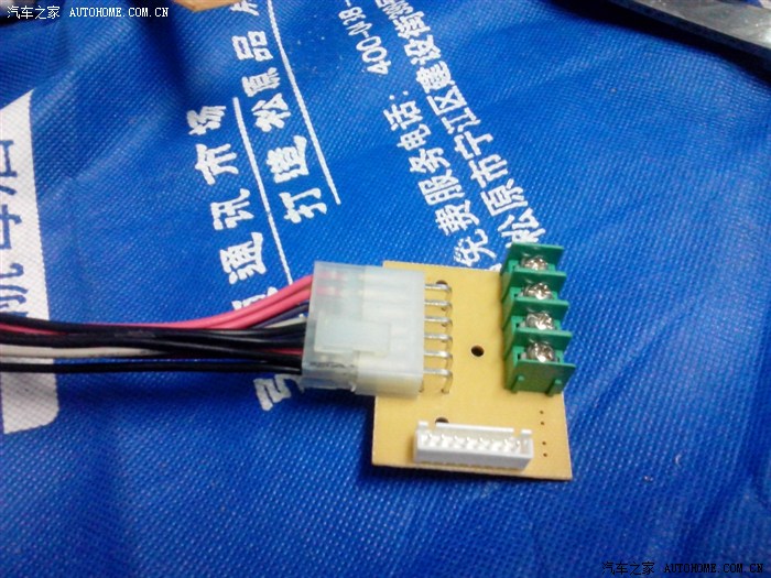

触摸屏板子
显示器机箱
显示屏
组装
整体效果

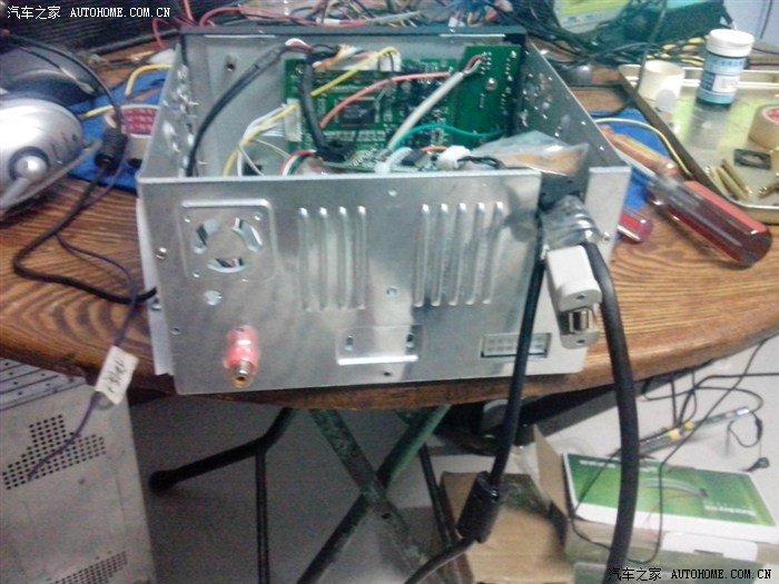

接口

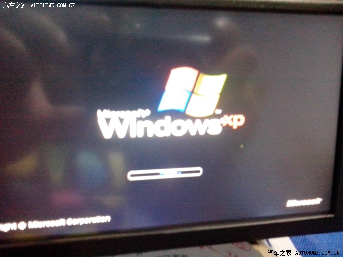

装入软件

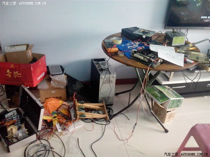

没有现成的插头,自己制作!
制作中
刚刚好

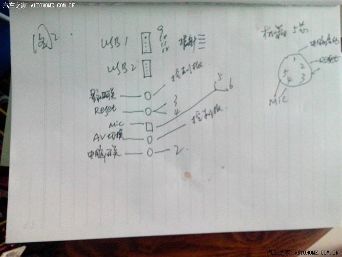

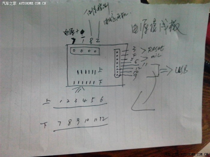

设计图
设计图2
乱乱的工作台

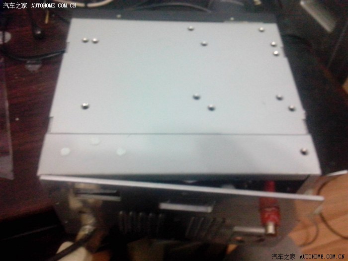

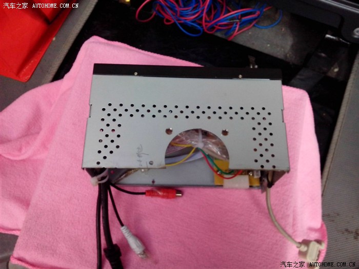

显示器组装
组装完毕,上车!

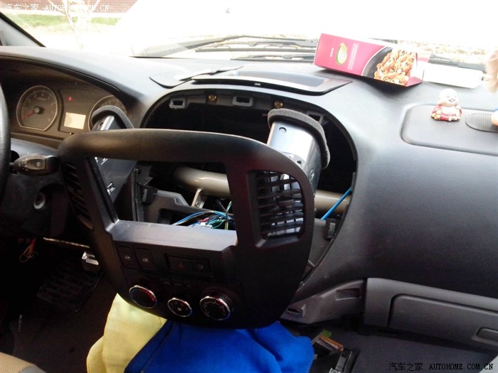

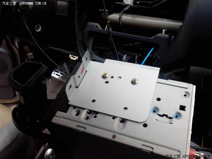

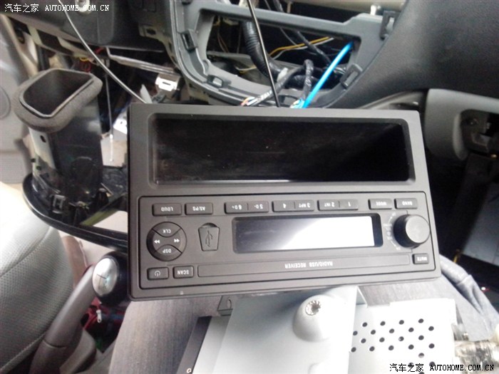

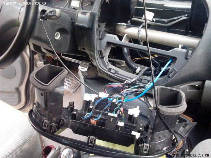

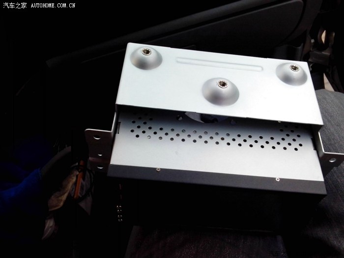

拆!
作案工具!
分解完毕
收音机下岗!

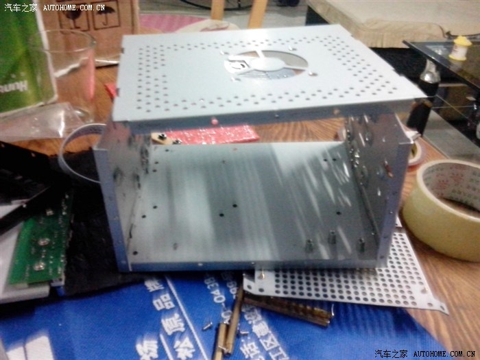

显示器总装效果!

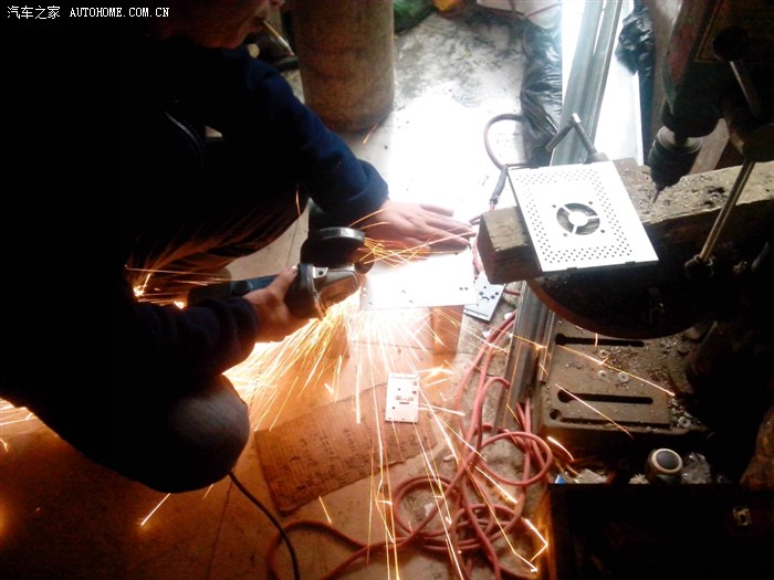

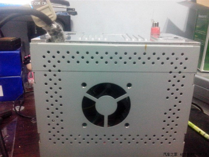

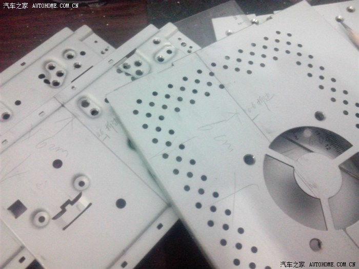

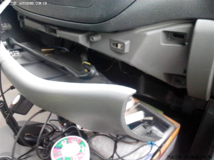

实践证明,此显示器外壳(网购),并不适合咱们的车,尺寸偏大,放不进去。以后有同学以此为鉴!计算,画线,准备切割!
工具伺候!
切割的效果!
干脆,后盖板也不要了,散热还好!~

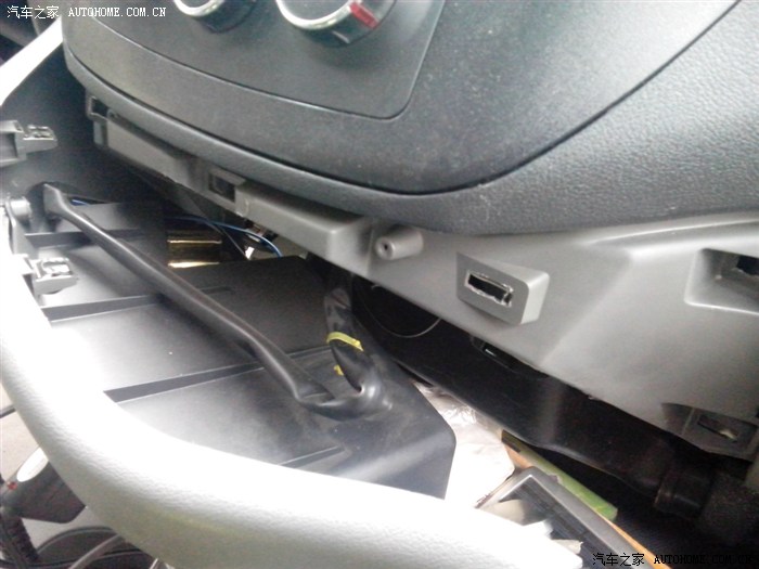

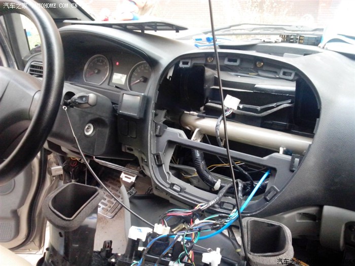

左侧的空调拉线,右侧的还有一个,在气囊箱里,拆面板必须拆掉的,要不;别想!

完成效果!RR !
