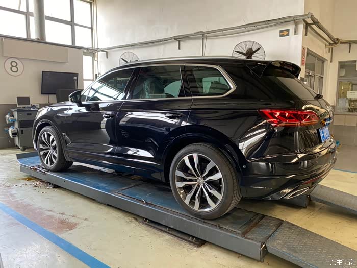

虽然刚复工的售后部只有一个师傅,但好在车也不多,过去稍作登记后,就直接开始保养了。
自己开上架子,没有360,只能伸出头观察,慢慢开

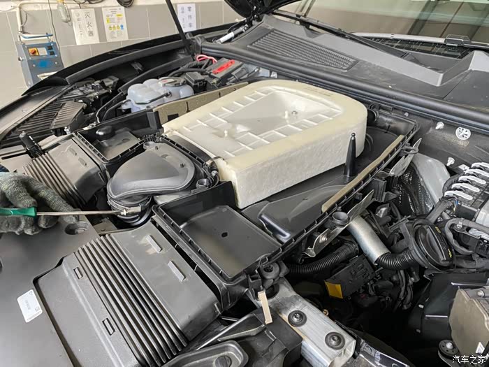

拆开引擎盖后,马上就看到了空滤
这车空滤换起来倒是很方便,但毕竟里程数不多,空滤很干净,不用换。

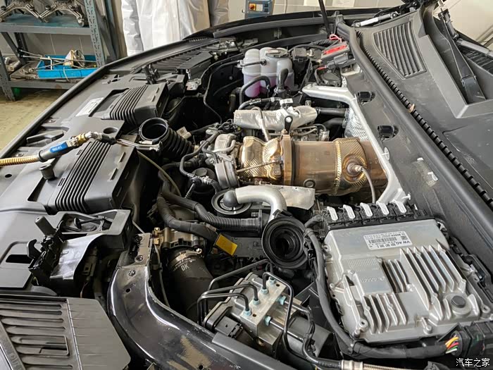

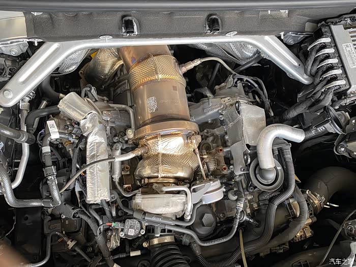

进气拆掉以后,看到了ea839本尊
售后说这款发动机抽机油比重力放机油更干净些,但要抽机油,就要把进气拆掉,一眼就看到了棒棒糖
换个角度再来一张
涡轮不大,头段很粗!

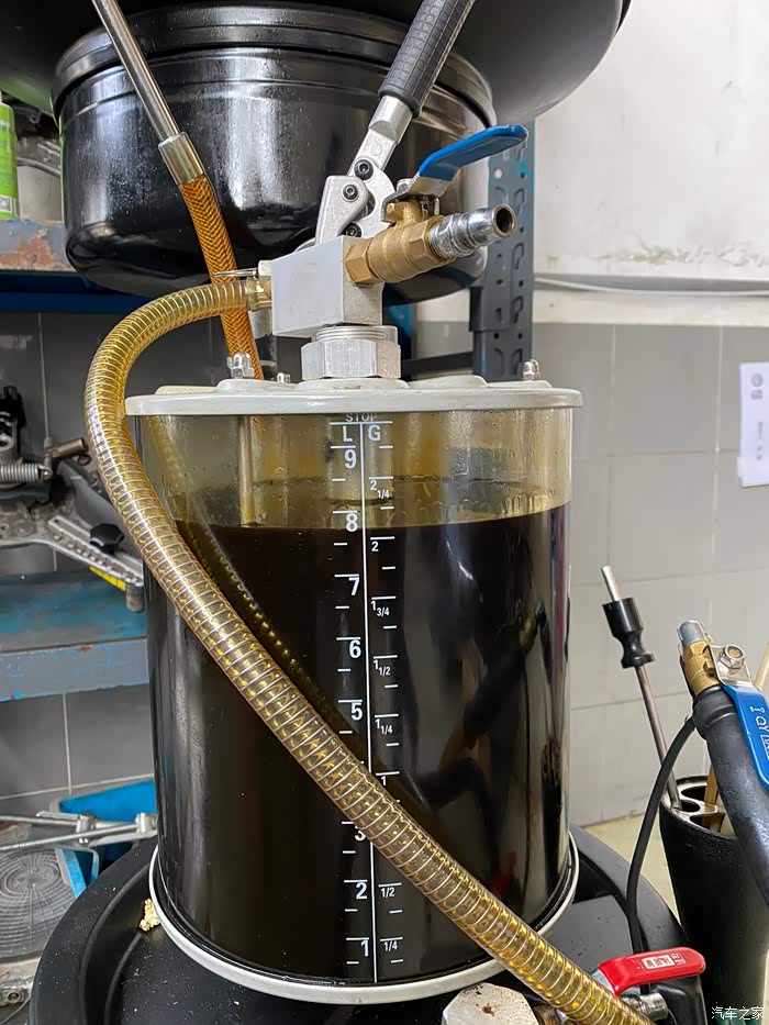

抽出来的机油,约7.7升
抽之前的机油量显示是离加满差2格,出厂也是这个位置,平时自己开车还挺暴力的,3900公里几乎没有感觉到烧机油现象。

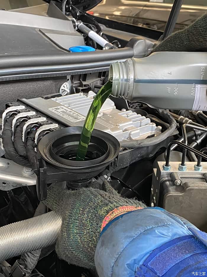

0w20的油是绿色的,这颜色的机油不多哦

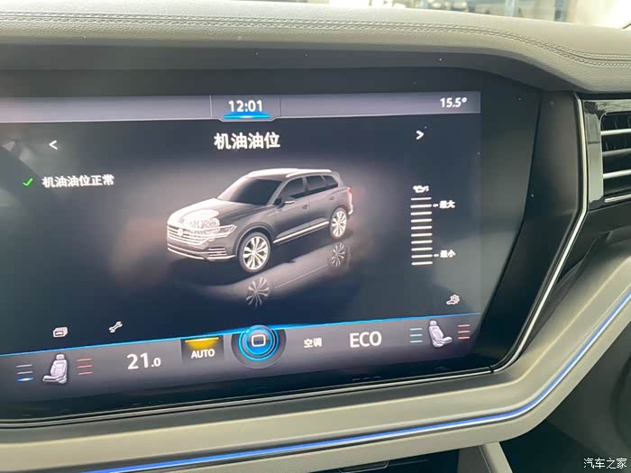

7瓶机油加完以后,机油表在最低线上一格。于是把最后1瓶也索性加完,总共8升机油,正好达到电子机油表上限。
最大和最小油量差一升多些,和大多发动机一样

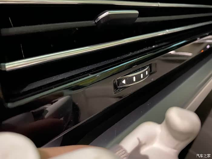

被挂件磨出的明显划痕
额外说一个小细节,高亮的黑漆面真的很容易有划痕,后悔在出风口挂小玩意儿了,果断丢掉,大家要小心!

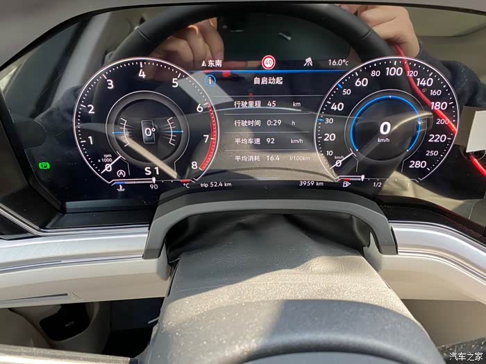

疫情期间路况超好,高速转高架一路S档,油耗可以接受
我喜欢在转速表中间放转向角,码表中间看速度,中间看机油温度和胎压为主,大家平时喜欢用什么样的仪表组合呢?

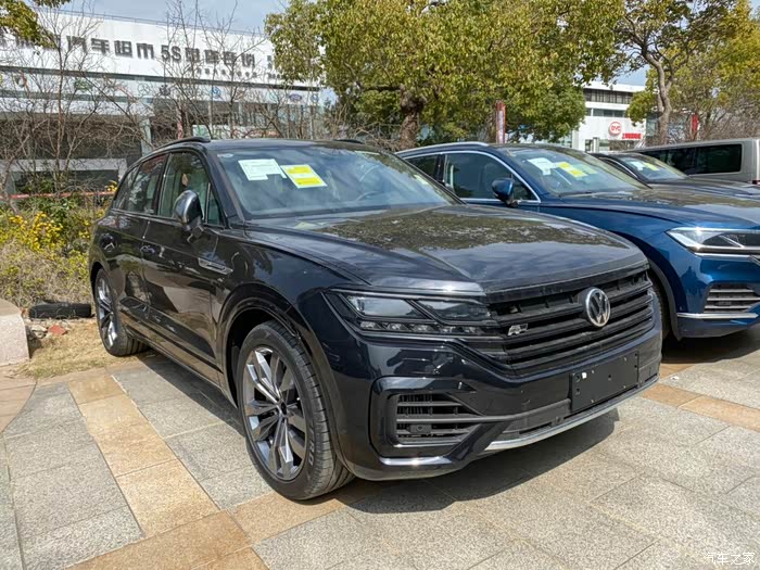

临走的时候,看到的百万限量款,黑色风格包很帅啊,可惜风吹雨淋的,等待它的主人
安亭腾众门口停的新途锐很多,粗略数数有200多台,不过90%都是2T版本。大众疯狂压库存给经销商,又撞上这疫情,途锐本来就是小众车型,卖起来很艰难啊……
