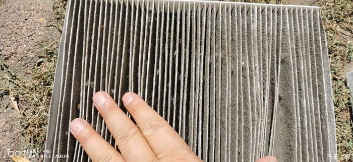

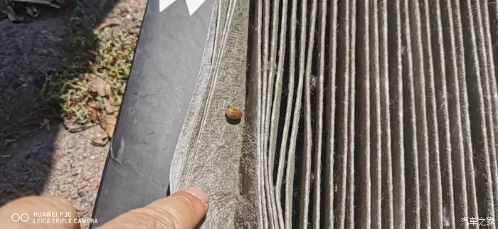

取出旧的空调滤后
跑的不多,可也不是很干净!
植物残骸
植物残骸
动物残骸
灰尘
对比一下,原厂的要单薄
型号一样的,感觉副厂的要厚重
