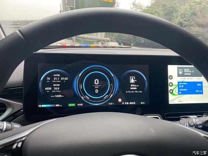

这是刚充好电,准备回去的照片

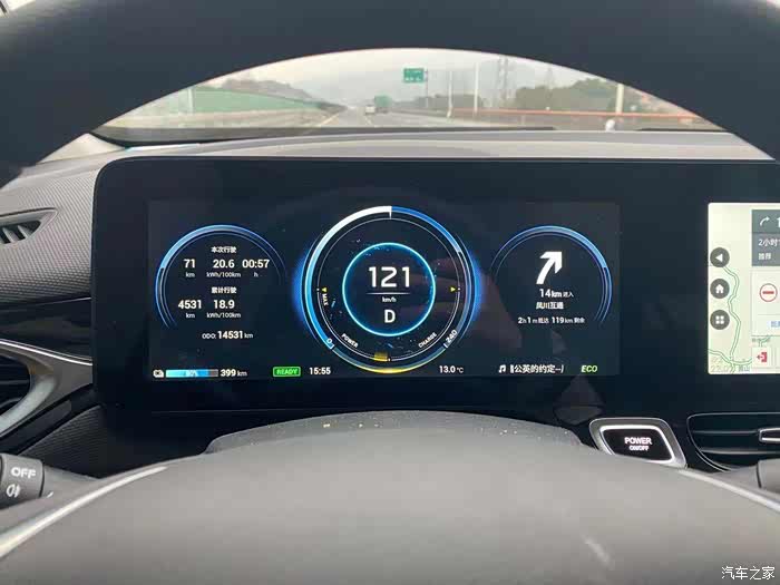

开到71公里的时候,续航续航掉了90,还算可以,这已经在杭新景高速上了。出千岛湖这条高速,开不快。山洞太多,一会100,一会80

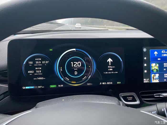

跑到一半,高速封道,只能下去走国道了。
绕过拥堵路段,重新上高速
