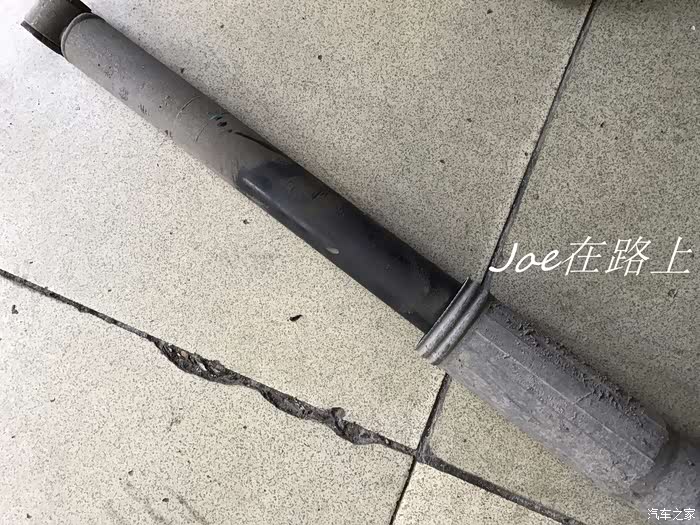

才3,4万公里,后悬挂避震就莫名其妙漏油了。。。。。。

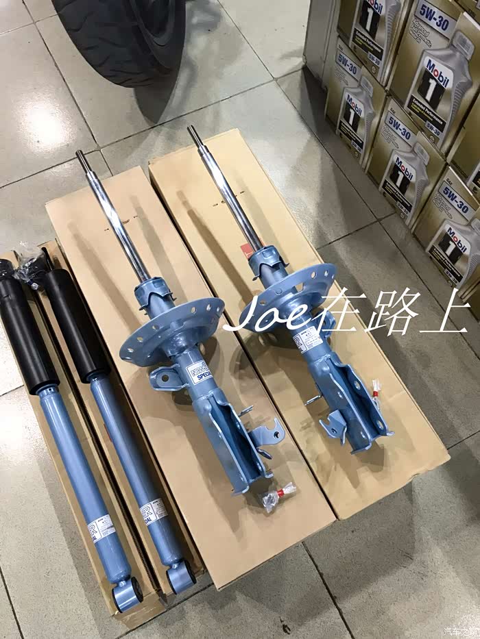

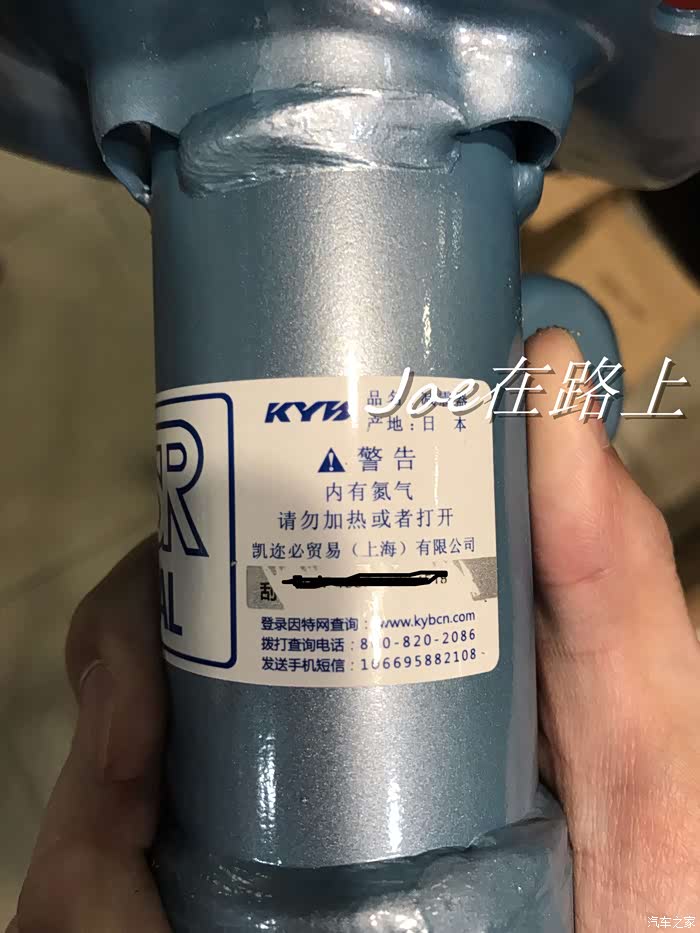

好了,主角终于到货了,包安装4000有找,具体的价格就不报了。。
验货。。。蓝桶应该都是日产的吧?
自我安慰哈哈哈哈哈哈哈哈

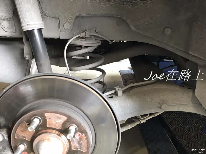

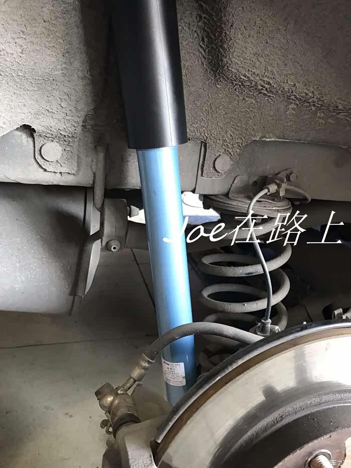

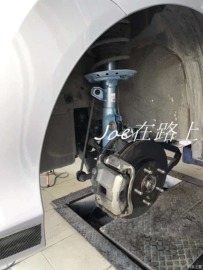

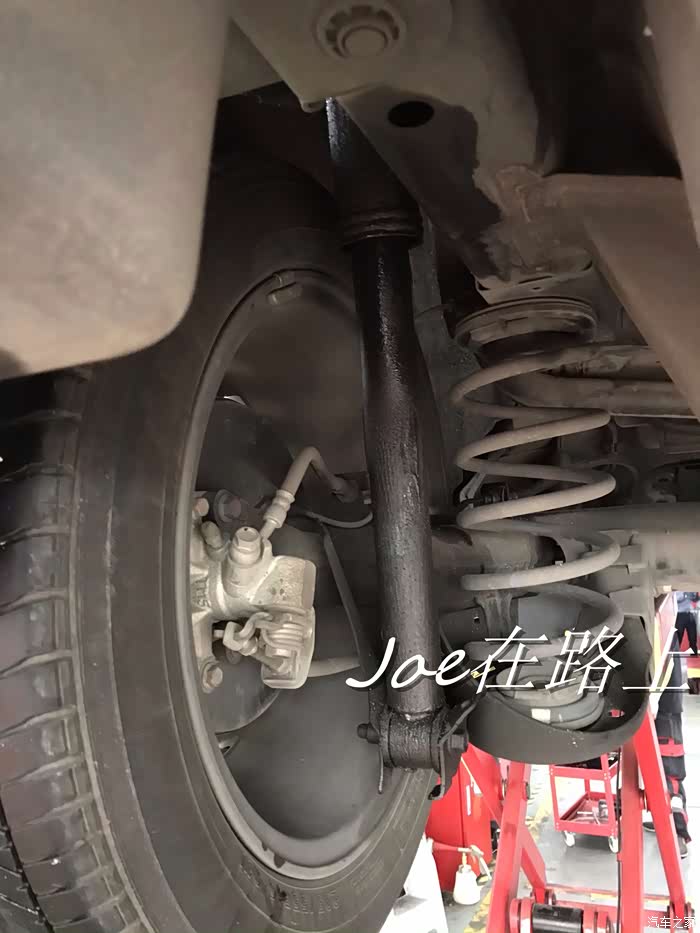

先搞了后避震,看这粗壮的板梁也是醉了
折腾完这个还是好好赚钱以后上好车吧。
折腾完这个还是好好赚钱以后上好车吧。

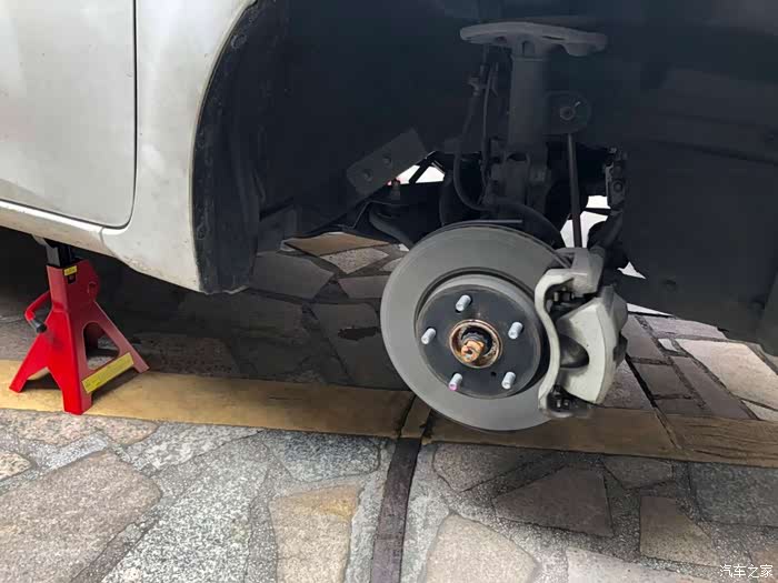

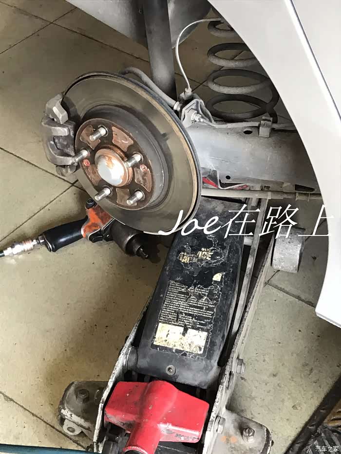

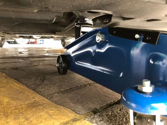

师傅三下两除二就准备卸下避震了。
你下车!(哈哈哈)这是没有漏油的右后避震,现在全套都存起来了,不出。
这么快就搞掂了右后的避震,这错觉令我以为很快就可以完事了,最后现实狠狠滴教训了我一把
。。。希望改装完了后排不再哐当哐当地颠来颠去哈。

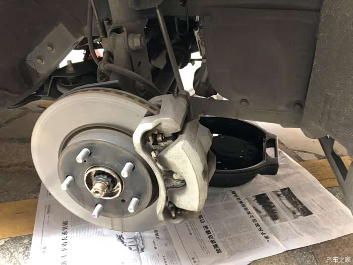

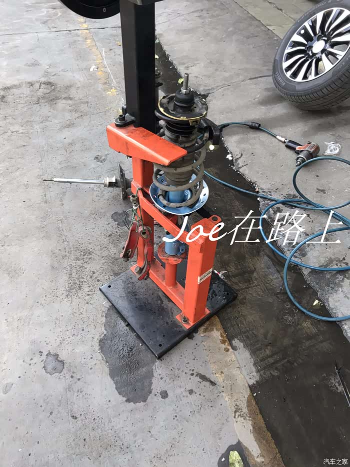

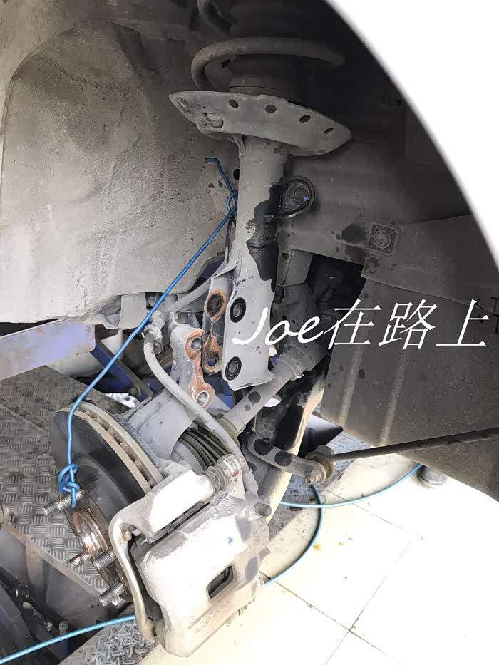

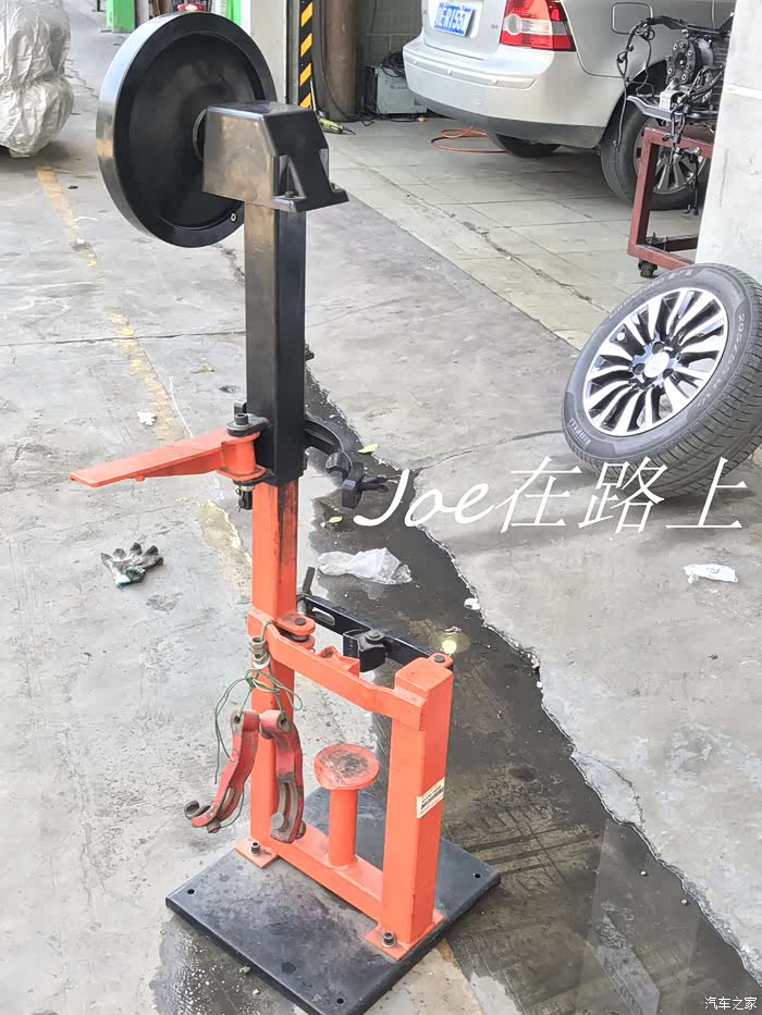

好吧,打脸的时刻到了。。。前悬的拆装差点也超乎师傅的想象哈(其实就是中间有点小波折,传动轴的问题),最后真的差不多搞了一整个下午才好。
“神器”要出场了哈
由于前悬是麦弗逊式的一体设计,导致拆装时都需要一定的技巧和力气,看着一根避震师傅也差不多搞了10来分钟才对好位置。。
合体一个
全部合体,看这一抹的骚蓝哈哈哈哈

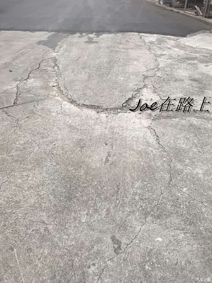

改装后感受最深的反而是跑这些渣渣路
