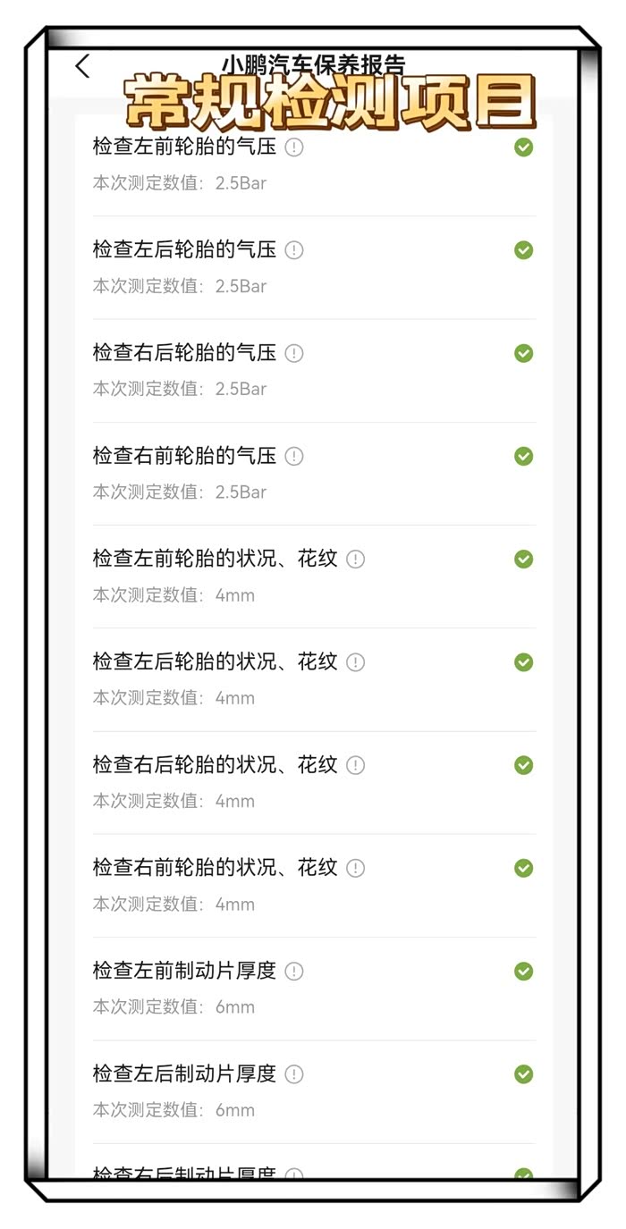

在小鹏的服务中,点击里程可以查看保养的经历,里面有具体的保养报告及下次保养计划,主要告知预计的里程及估算时间。
点击下面的保养报告即可查看具体项目检测结果

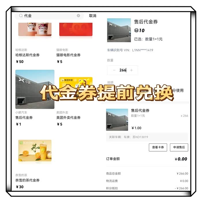

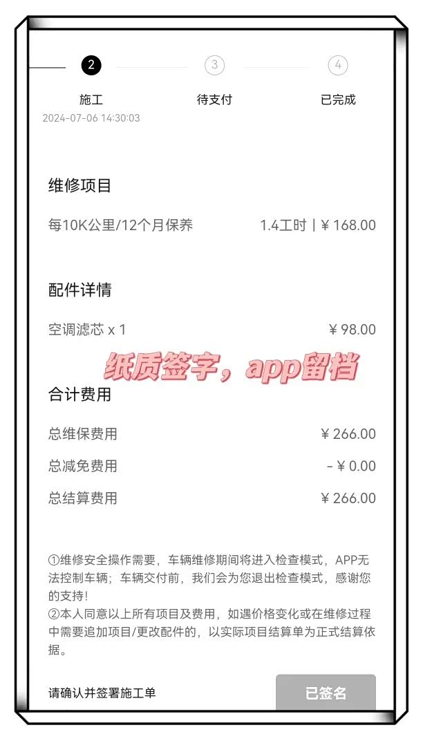

与普通油车相似,前期的保养主要是例行检查与更换空调滤。因为电动车的发动机为电机,所以节省了空气滤与机油滤等项目。因为位于四五线小城市,工时费相对而言比较便宜。app的预估费用为350,实际费用支出为266,在完成纸质签名后,会app自动显示
小鹏app的特色服务就是,可以在商城兑换售后的代金券,10积分兑换一元。提前对应兑换后,系统在保养完成后自动完成扣除!

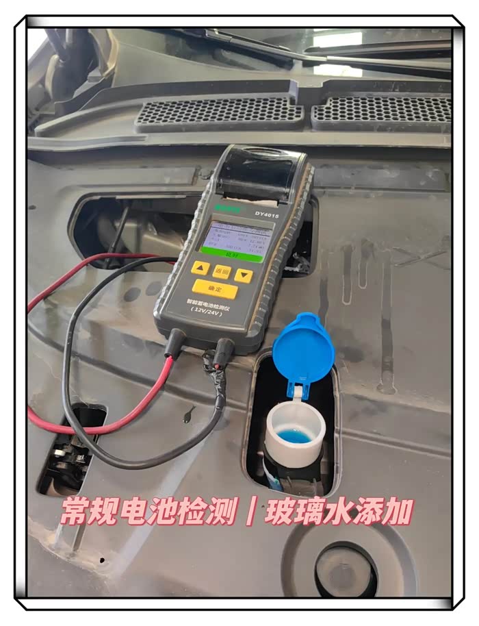

维保常规检测,以下电电池检测为先,顺便补充玻璃水。玻璃水不咋样,可以另外加个油膜精华液。

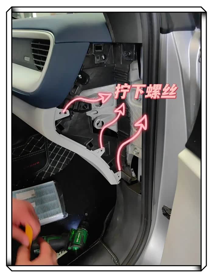

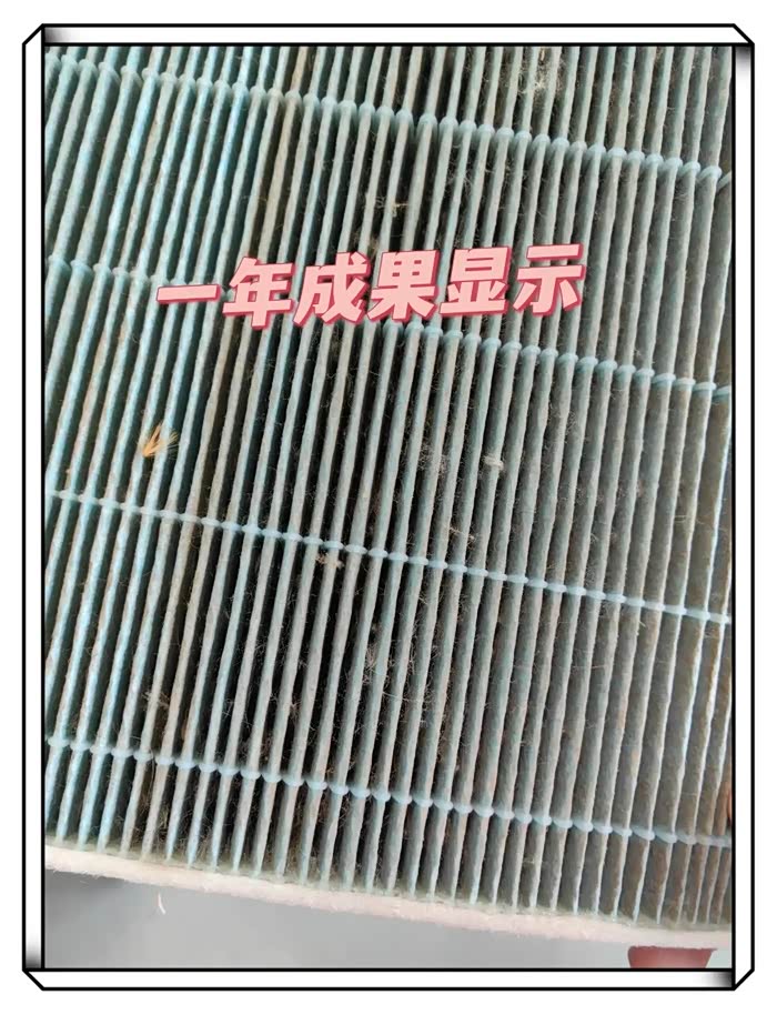

二|更换空调滤

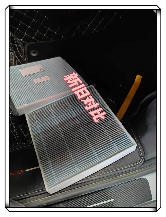

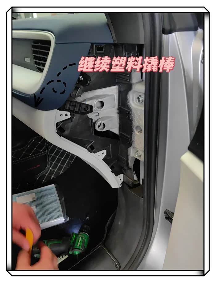

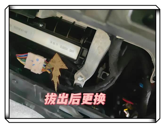

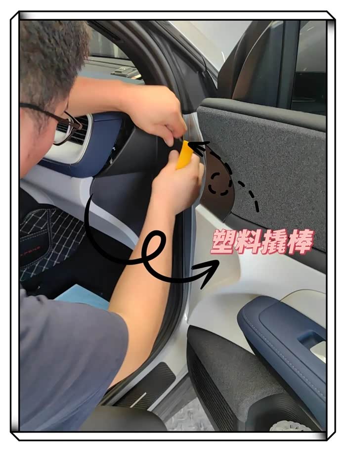

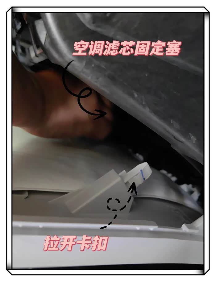

目前小鹏官方的空调滤为98元一个,支持积分兑换代金券支付;更换周期为一年,或者一万公里。用车周期间隔较长或者积分不足的特殊情况,可以京东购买同款滤芯进行自行更换。更换也就三五分钟的事。需要准备工具为塑料撬棒加螺丝刀。直接看图即可,操作比较很简单。原厂滤芯较为一般,要求高的可以购买活性炭的同款滤芯,京东50之内搞定。安装正反面以箭头向下的面为正面,直接塞入即可。比之前的油车更换滤芯方便多了!

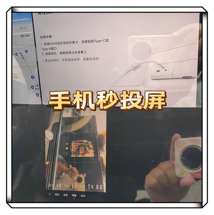

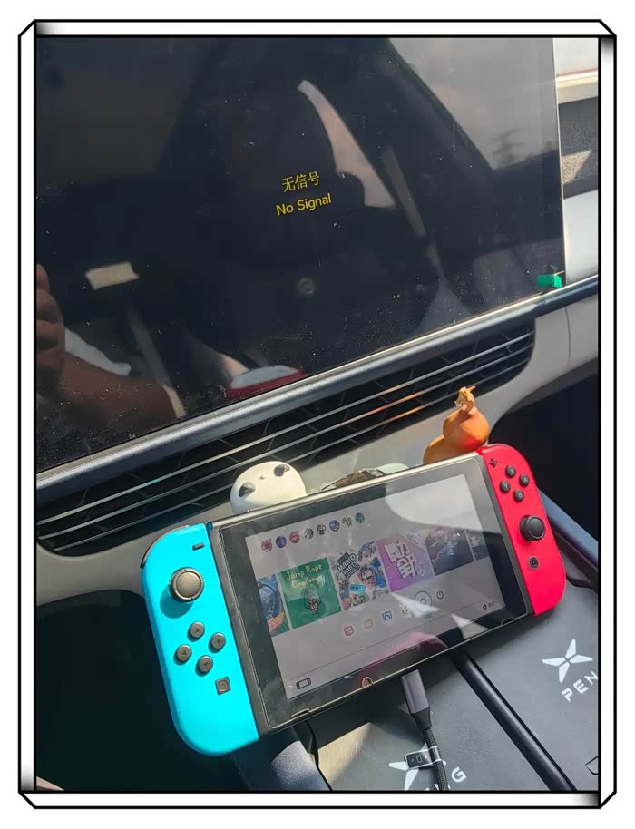

之前的预想是正常用switch便携底座,加hdmi线转tc口插入即可。 但是5.2.0的尝鲜群里,群友们有推荐用绿联品牌的双头tc视频采集卡来使用迟疑时还被气势十足地告知你家switch上面有hdmi接口吗所以,我买了
按照操作,把电脑端插入车机tc供电口,瞬间弹出有线投屏的告知,把另一手机接口先连入手机,瞬间完成投屏
OK,很好用,那么开始switch的游戏之旅吧

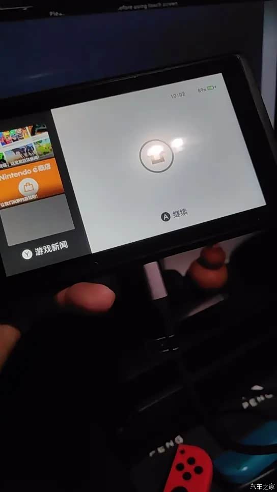

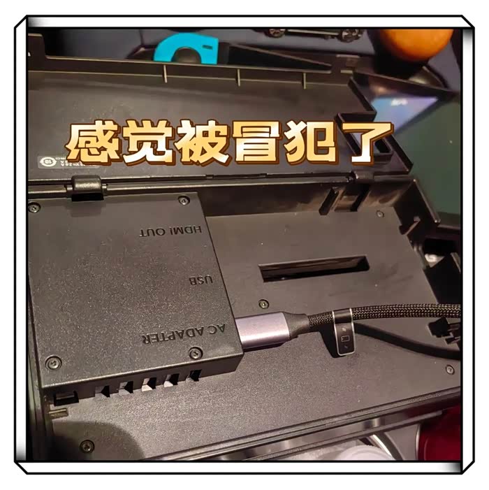

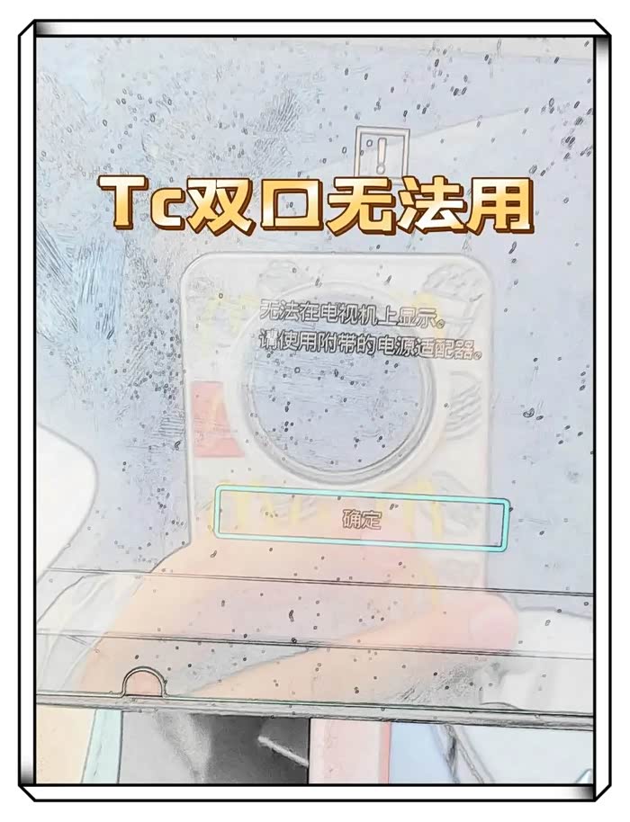

根据采集卡上面自带的pd100w充电口,利用点烟器供电,另外一头插入switch的tc口,结果
没信号???!!!不还是得用底座输出吗?
但是我底座的视频输出口不是hdmi嘛,你让我买双tc采集线干啥??
结语
其实有线投屏的功能,本来就很简单。利用switch底座的视频(设置里为电视)输出功能,在点烟器连接底座电源口,hdmi视频采集线输入,转tc输出连接车机上tc口即可完成投屏畅玩!
