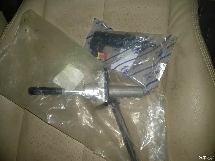

今天去换了离合器总泵和分泵
网上买的总分泵198元,主泵修车老板说是翻新的
旧的也没有漏油,我还拆开研究了一下。活塞也没烂,油也挺干净的。论坛人说热涨冷缩的可能性大。

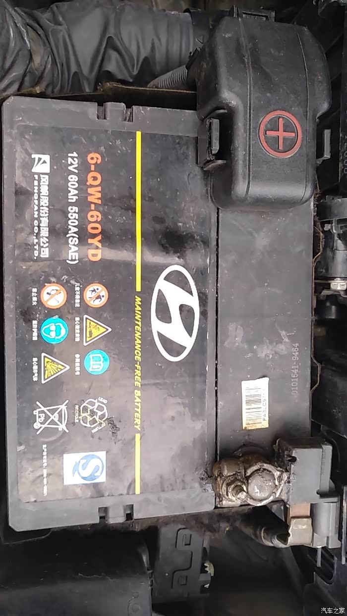

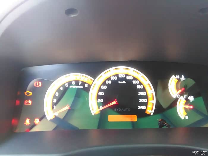

因为回弹经常像有东西卡住一样,有时半联动久了踩都踩不下去。在论坛看到某人说换主泵分泵就可以改善,所以就去换了。工时费150(包刹车油)。车子现在76000多公里了,刚换好这些电池也不行了。打火都打不着,前段时间都还好好的。
以旧换新350。骆驼牌的电池。不知道怎么样。

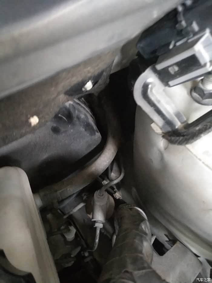

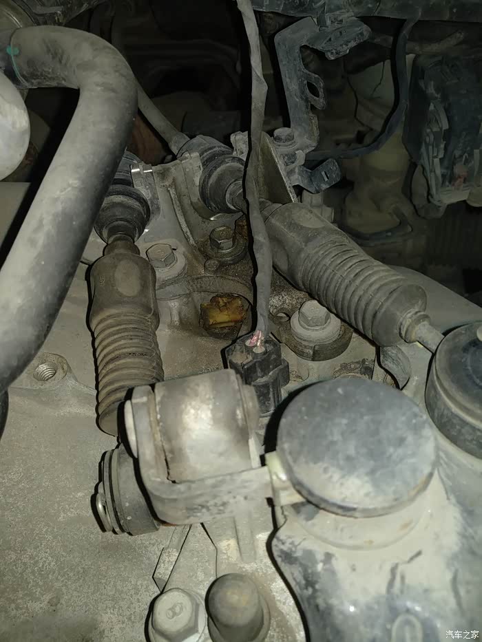

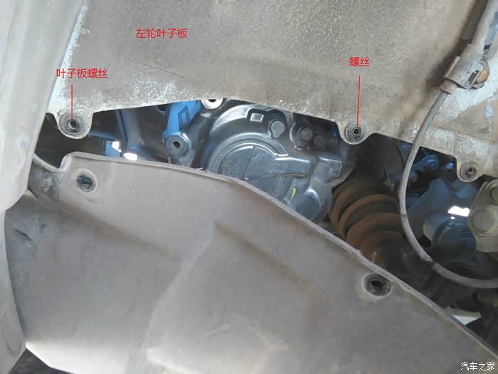

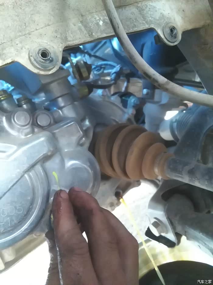

分泵在这里

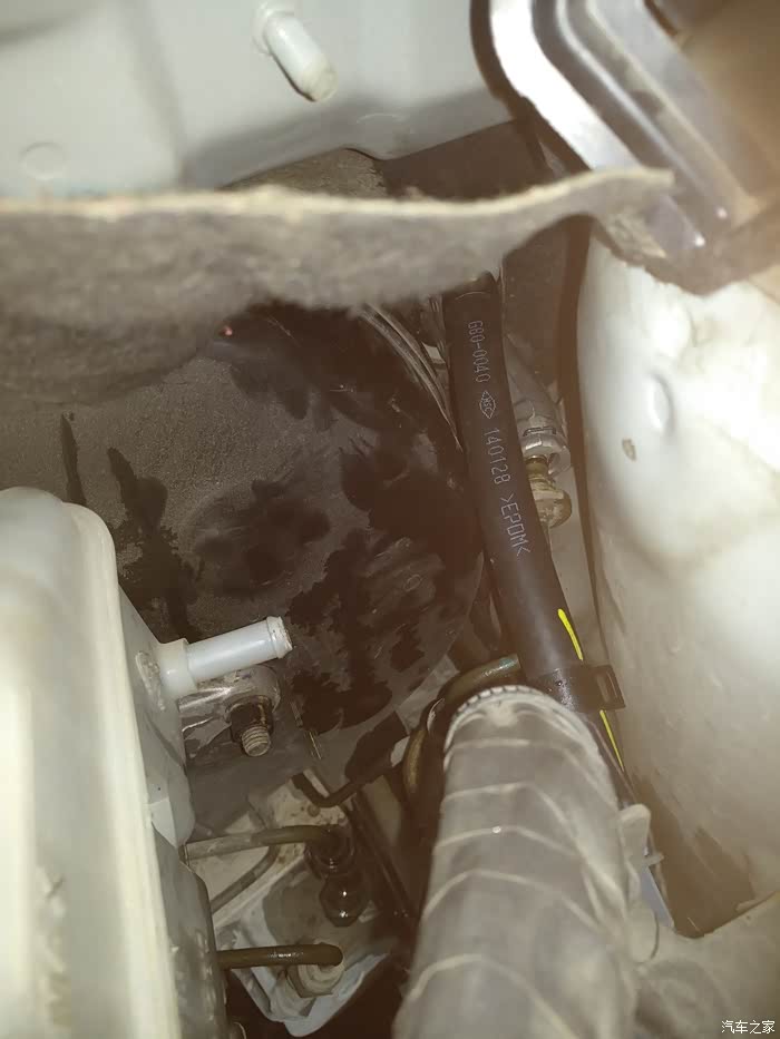

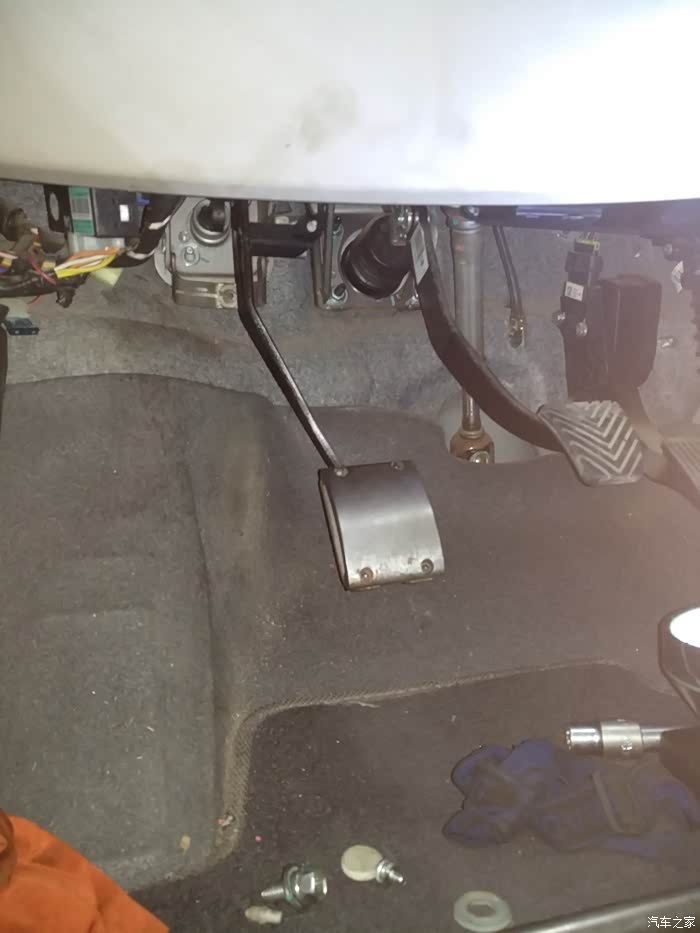

主泵位置

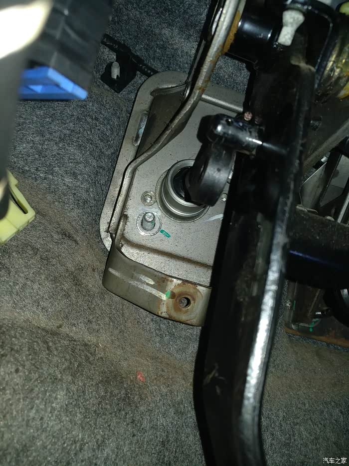

拆主泵
从前面才能拿出来

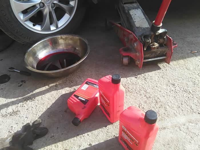

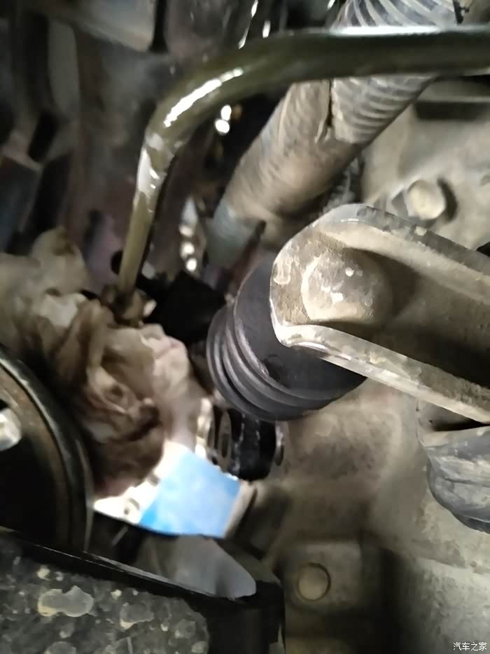

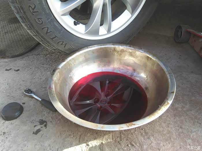

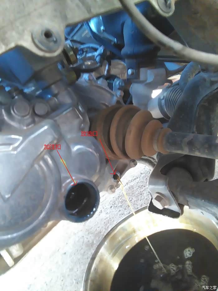

放完刹车油

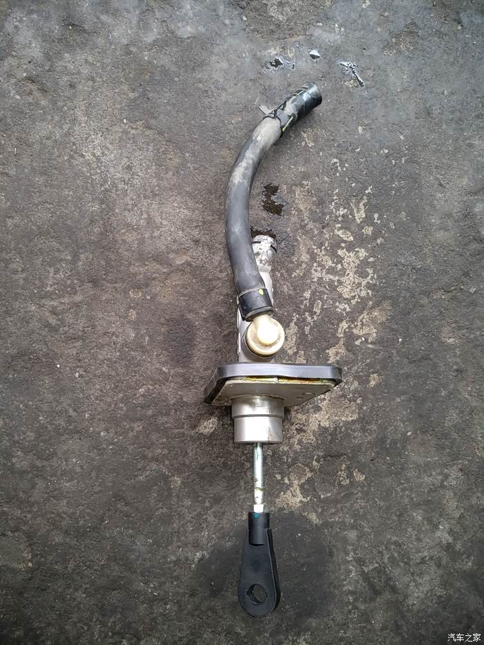

拆下的主泵
分泵要升起来在车底下拆装
