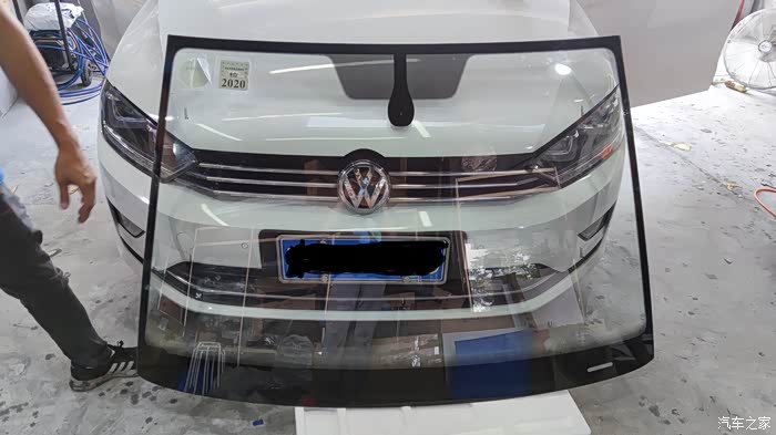

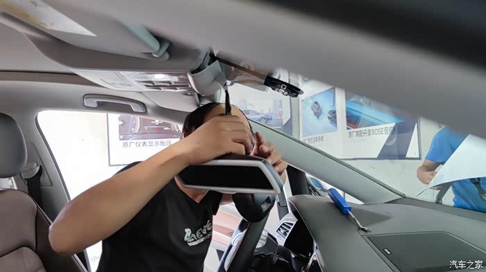

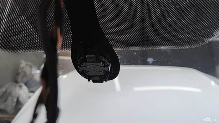

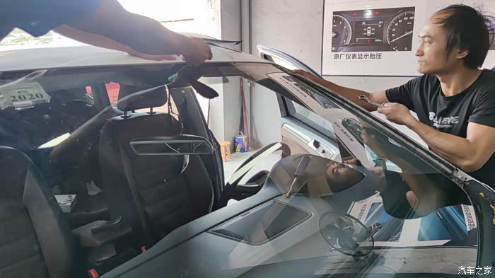

来张正面,挡风玻璃因为车道保持是需要更换带有车道保持传感器的玻璃,跟了我那久是时候说再见了
拆卸附着在玻璃上的零件

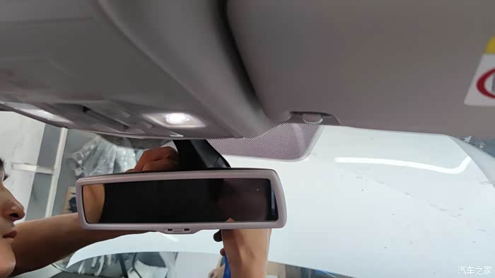

这个是雨感

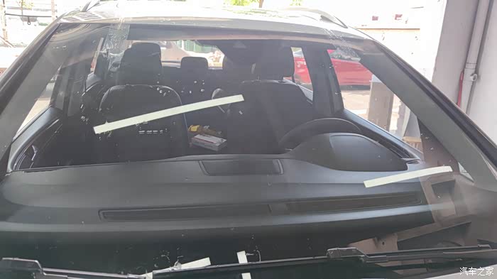

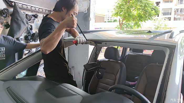

开始拆下玻璃了
师傅正在清理余胶
新的玻璃已经是换上了
这个就是车道保持传感器

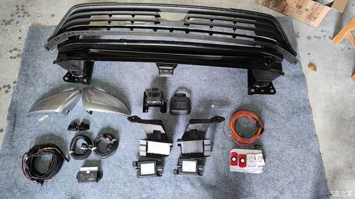

再看看其他配件吧,中网、防撞梁、变道辅助、定速巡航、泊车雷达

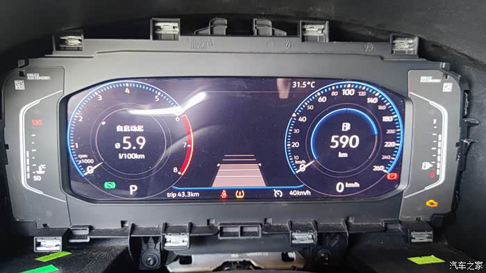

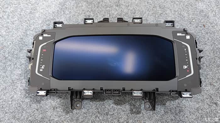

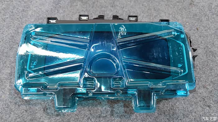

还有液晶仪表
靓丽的外观带有一丝的科技感,真是很享受

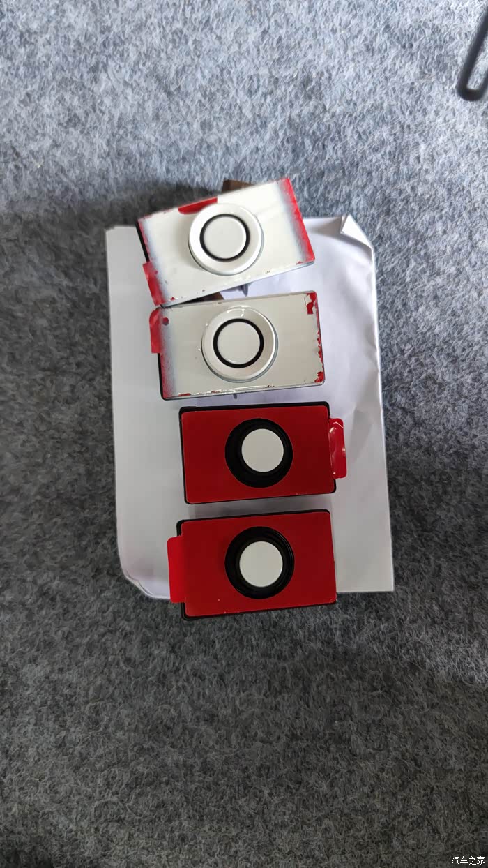

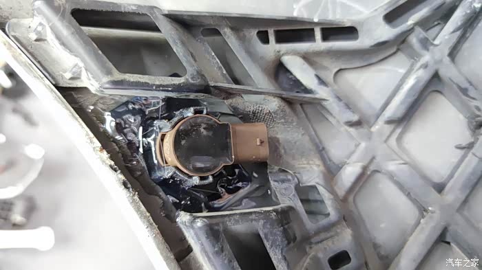

两前两后的泊车雷达

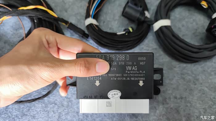

雷达模块

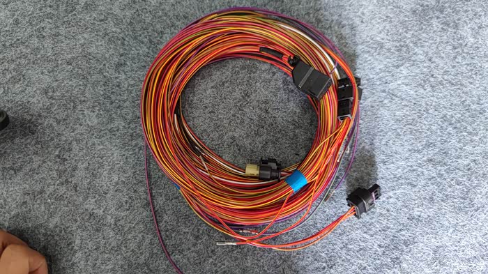

雷达线束

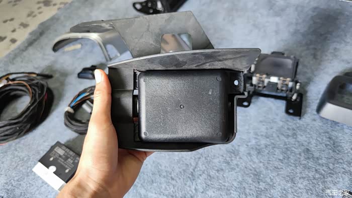

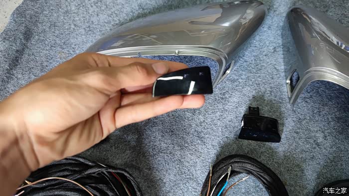

并线模块和支架
并线辅助的后视镜提示灯和与之相匹配的后视镜壳

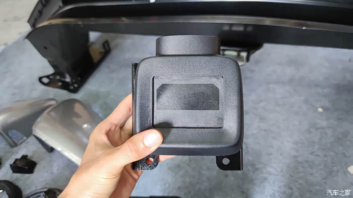

定速巡航模块

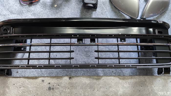

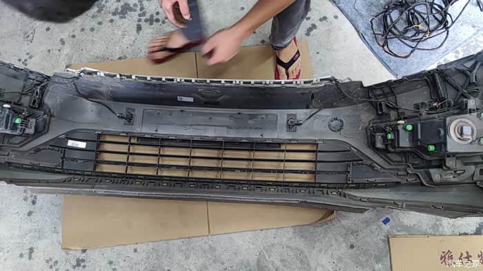

中网和防撞梁

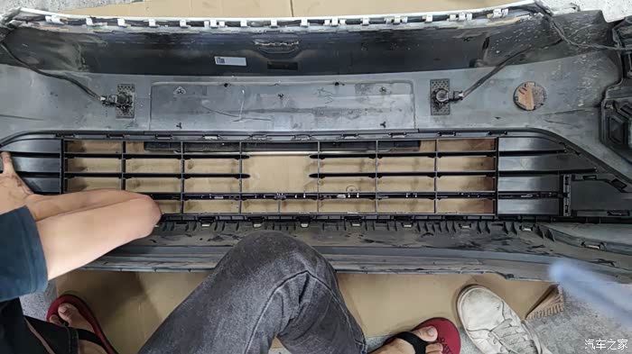

已经是拆下保险杠
把新中网按上

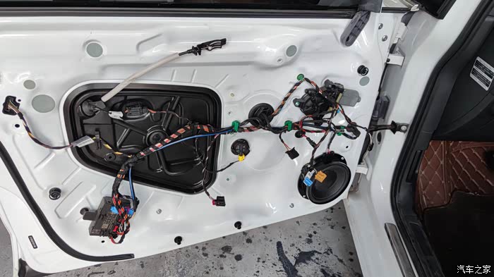

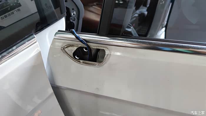

拆下门板准备并线辅助走线

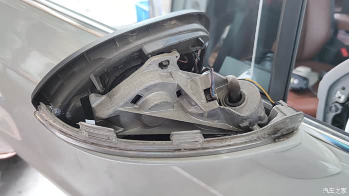

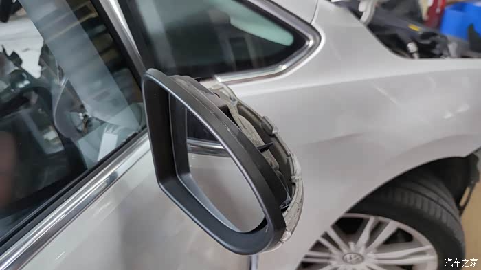

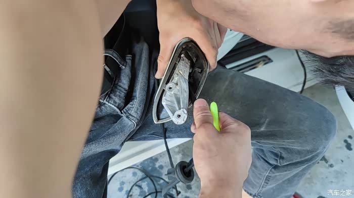

拆下后视镜
师傅正在穿线到后视镜

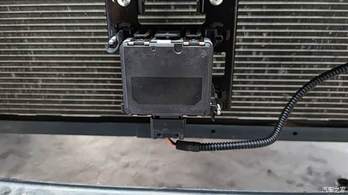

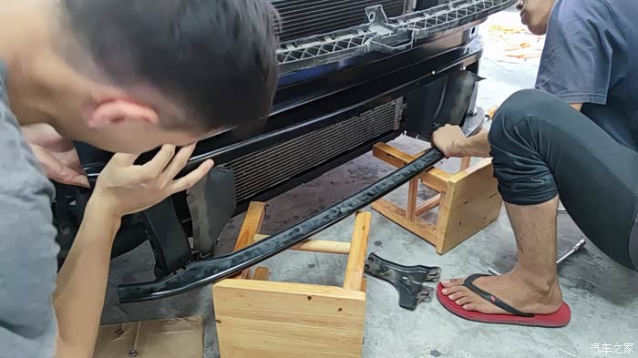

换上新的防撞梁
定速模块就安装在新的防撞梁中间

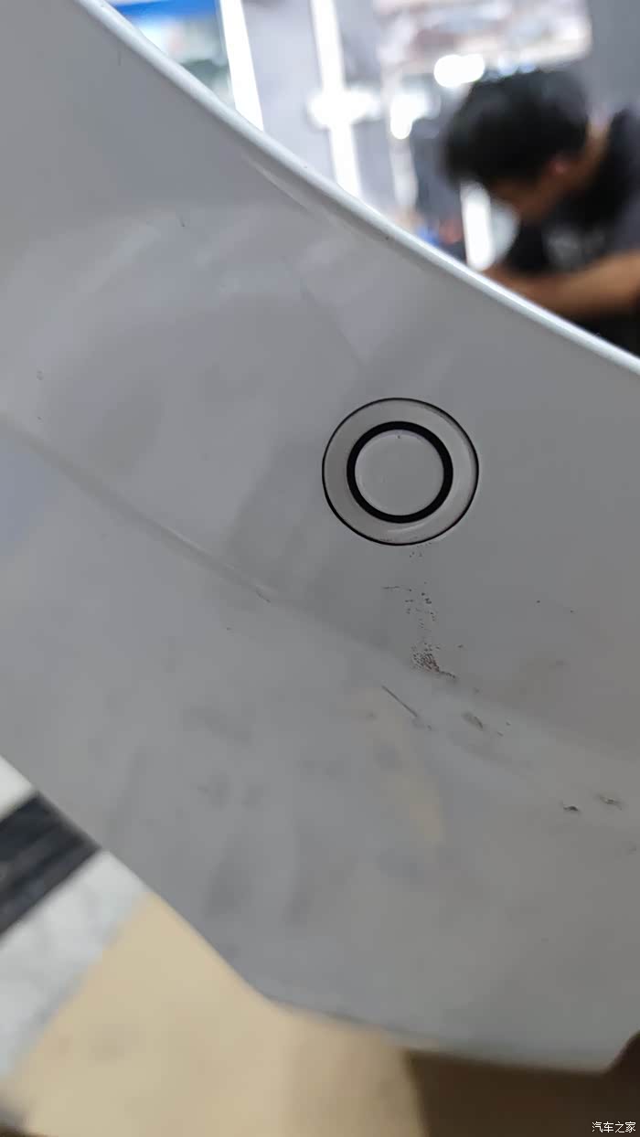

前泊车雷达已经安上了
很好,没有一点瑕疵

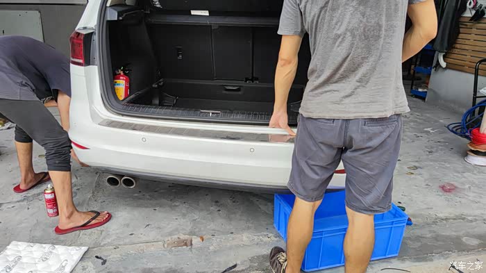

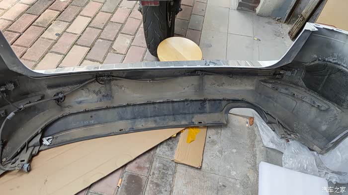

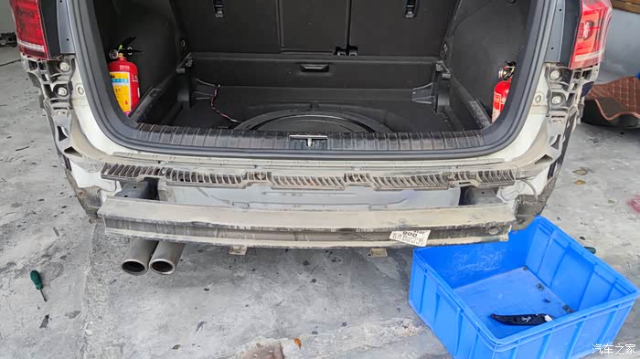

现在开始后面的工程,拆后杠

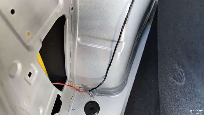

原厂走线

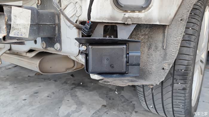

上并线辅助模块

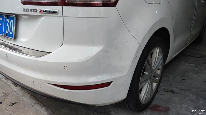

后泊车也装上了简单复位

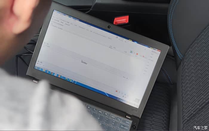

硬件装上了还不能使用,还需要编程才能正常使用

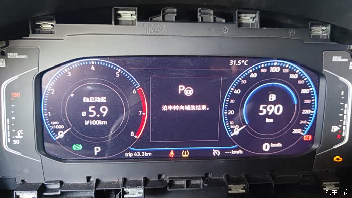

好了经过漫长的装车等待,下面开始展示效果了,是不是很激动

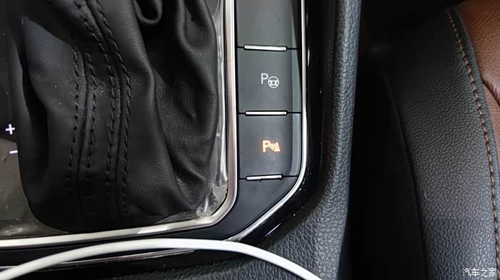

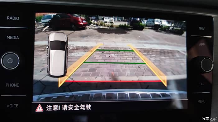

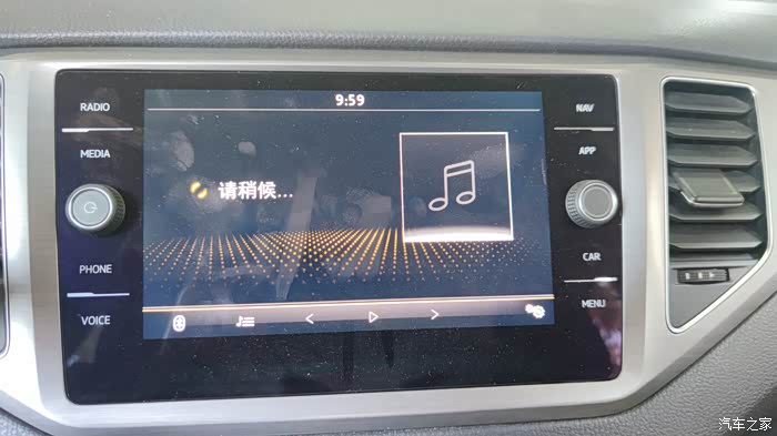

先试试雷达
正常,上一次安装的顶配877中控
再展示一下

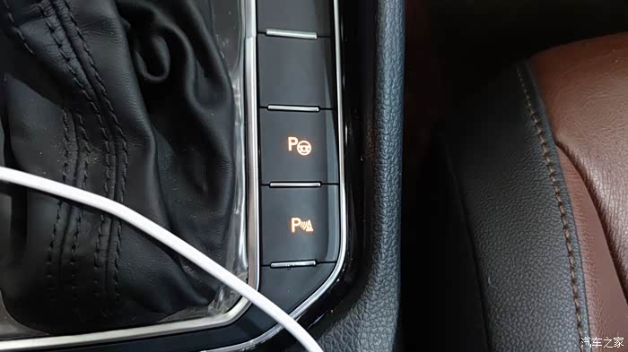

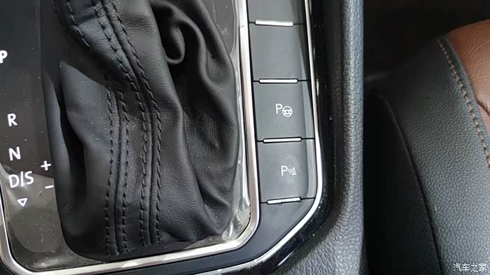

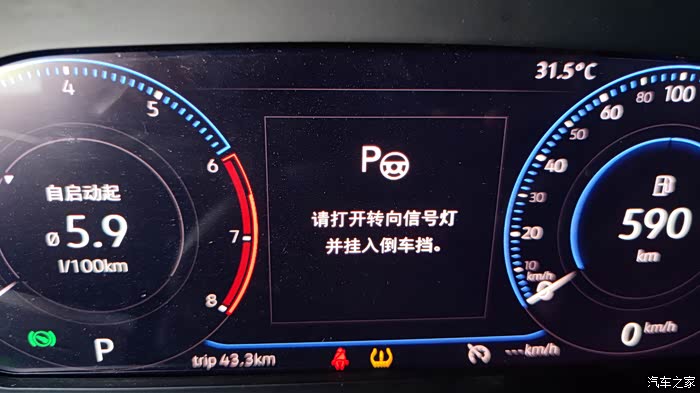

现在试试泊车
功能正常

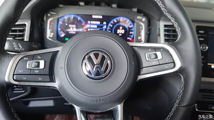

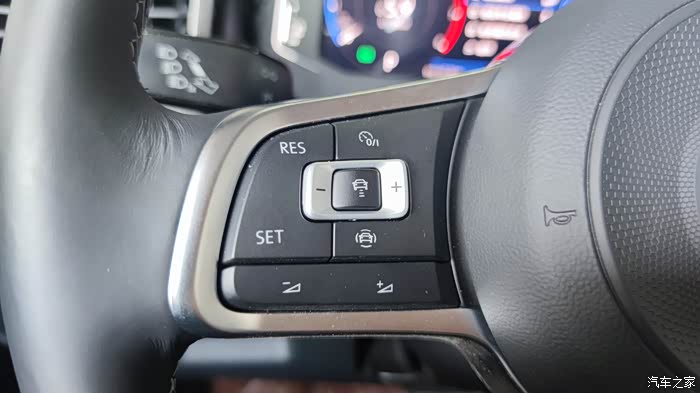

定速按键按一下,这多功能按键也是在上次改了那时只有按键有货其他配件没有需要订购
方向盘也展示下
有车距,定速功能正常

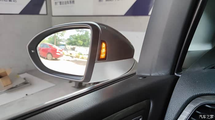

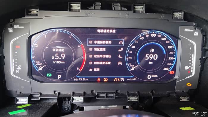

车道保持打开但只有上路才能看到效果,并线辅助打开
并线辅助的灯亮起说明功能正常
关闭开关
