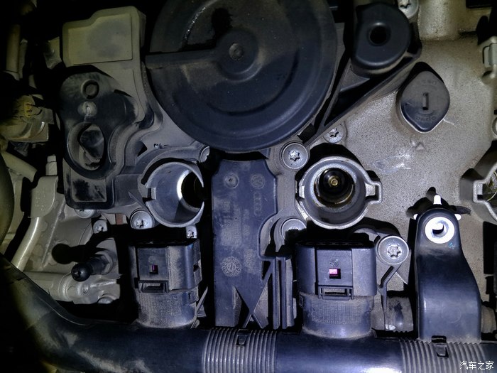

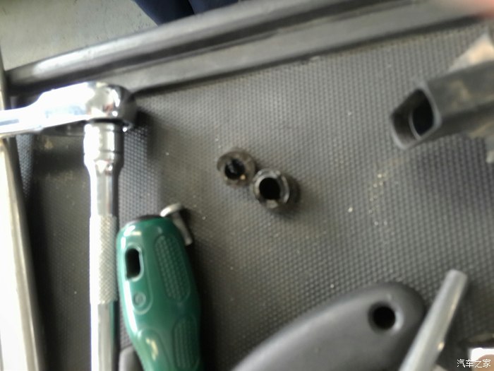

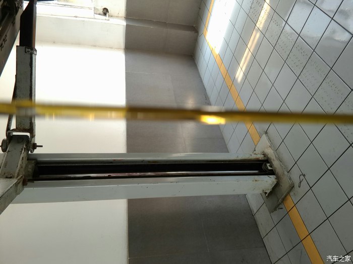

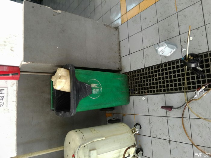

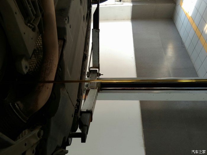

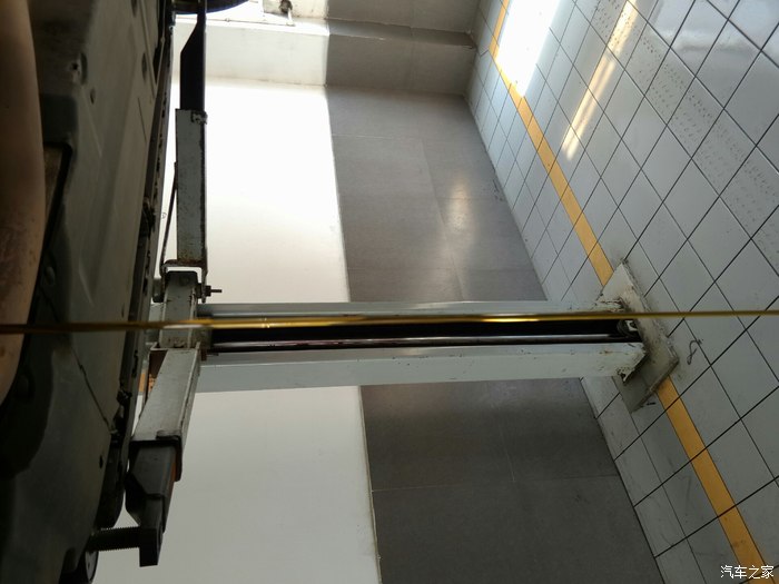

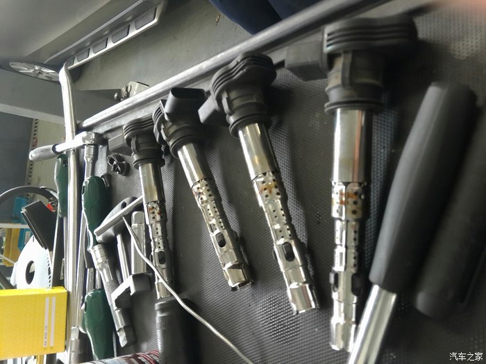

Q5车子到了5~6万公里,小毛病不断,近来频频出现故障。 故障一:变道辅助系统故障码出现,变道辅助灯自动关闭,后经电脑消除故障码恢复正常。 故障二:地板油车子抖动,第二次抖的时候尾气排放标志亮灯,后在论坛上查找是点火线圈问题,于是去华胜汽车维修检查,查明是三缸点火线圈问题,拆下来一看点火线圈里面的密封塑料那个都断里面了,搞了十多分钟才搞出来。华胜的点火线圈配件还不一样,只好去4S点更换,325材料加工时50,共375。 对于变速箱油,在那天更换点火线圈的时候4S店的售后说60000公里要换,万一油脏了,里面的滑阀箱坏了要4万多RMB,再看看论坛里有人也换了,遂决定去更换。今天去君浩奥迪专修,更换的时候全程监督,君浩是温州地区的一个连锁奥迪维修,类似于华胜的修车行,看口碑去的。放油的时候特地观察了下油,还是比较清澈的,对于那些没有换变速箱油的车友,本人很负责的告诉你们,开个8万公里去换说不定还早着,6万公里去换根本没有必要,本人当了回小白鼠。再来说说油的问题,他们维修工去领了6升ATF的油,编码和4S店一样,开始发现6瓶油中有三瓶是2013年的,另外三瓶是2014年的,我让他们全换2014年同批次的,后来配件部说2014年的只有4瓶,我想想4瓶就4瓶,两瓶2013年的凑合凑合。当他们工人把油倒进加油桶之际,我发现2013年的瓶口带封口的,油的颜色带点绿。2014年的瓶盖打开没有封口,油的颜色和机油差不多,带点黄色的。维修主管解释批次不一样,我认为批次不一样顶多颜色深浅有点点差别,这两个年份的油颜色完全不是一个色调的,肯定不对劲。后来维修主管让配件部重新领了三瓶2013年带封口的,把刚才打开倒加油桶里的三瓶油油全部倒掉了。在网上一直搜不到油到底是哪种颜色,不过根据放出来的油颜色观察也是带点绿的,希望在4S店换过的车友提供下油到底是什么颜色,在次先谢了。总共放出来大概4.5升油,最后加完了,油桶里起码还剩一升油,好坑爹啊。怪不得4S店说5升就够了。420*6=2520,工时200,一共2720,4S店价格576一升,工时还没问。 换变速箱油后把汽油滤芯一起换了。795一个,砍价砍了免工时费,淘宝上300多,为了以后万一有什么问题,可以保修,就在君浩换换掉。配件对比了下一样就让师傅换上去了,换了后去加油站加满一箱油跑了几圈确定没有漏油后就洗车结束维修。 新手初次发这么长的帖,望车友们海涵。
塑料的断里面了
断成三节了
拆下来的点火线圈
放出来的变速箱油还是挺清的
放出来的变速箱油还是挺清的
油品还是不错的,再开2~3万公里没问题
开始三瓶油颜色不同全倒了

塑料的断里面了
断成三节了
拆下来的点火线圈
