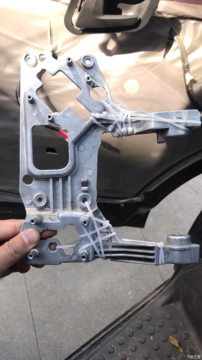

拆下坏掉的反光镜总成,发现只是里面的骨架断了,电动的电机和其他都是好的
拆下门把手,断掉的螺丝敲进去,用AB胶固定
把凹进去的地方顶出来,不过真是不好顶,里面位置被挡住了,我是用个T型套筒从外面拉出来的,不过效果一般,比之前好多了,看起来不咋地,
骨架拿去找师傅焊接,结果不是铁也不是铝,焊不了,师傅也没办法,御风不晓得用的什么材料,只能回去用扎带先扎上
买了瓶AB胶,老板说可以粘金属的
打胶,把裂口粘住
晒太阳,晒完硬度还不错,拉不断
看起来比焊接还好点,毕竟不用承重

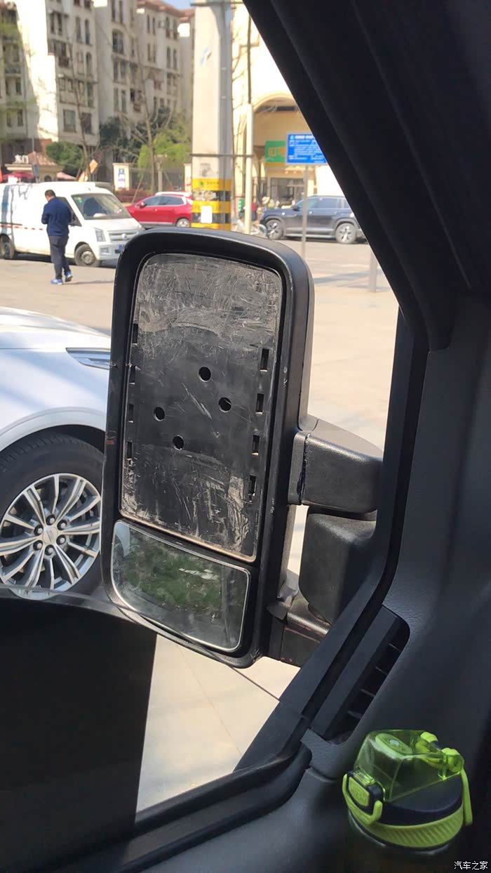

准备拆线装回去了,碎镜片是真难抠啊。整了两个小时才抠干净
搞定,坐等镜片回来粘上,御风镜片也是醉了,只有总成找不到卖单镜片的,还定做才有
先买两块两元的镜片抠下来粘上用,眼睛可以恍到下后面,心头都稳当多了
车型配件太少了,真是不好找,保有量低,本地居然找不到配件。自己动手搞定,成本100不到
