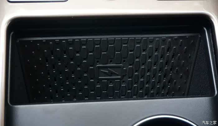

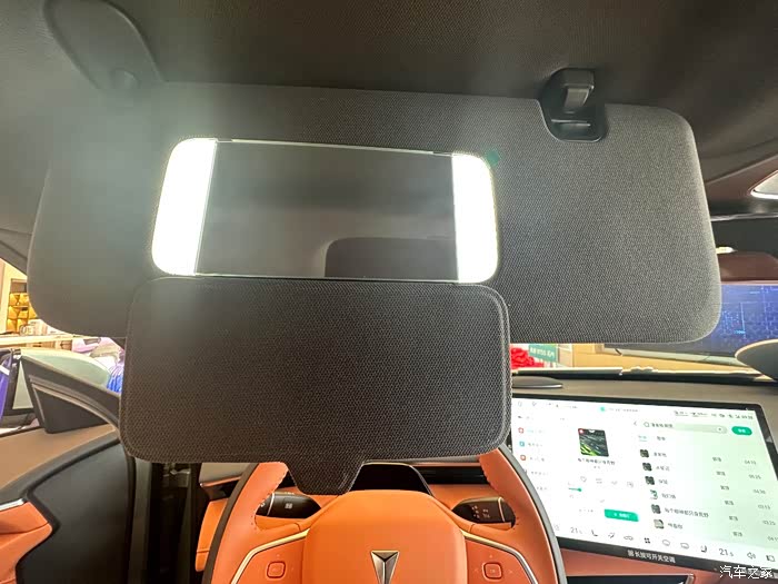

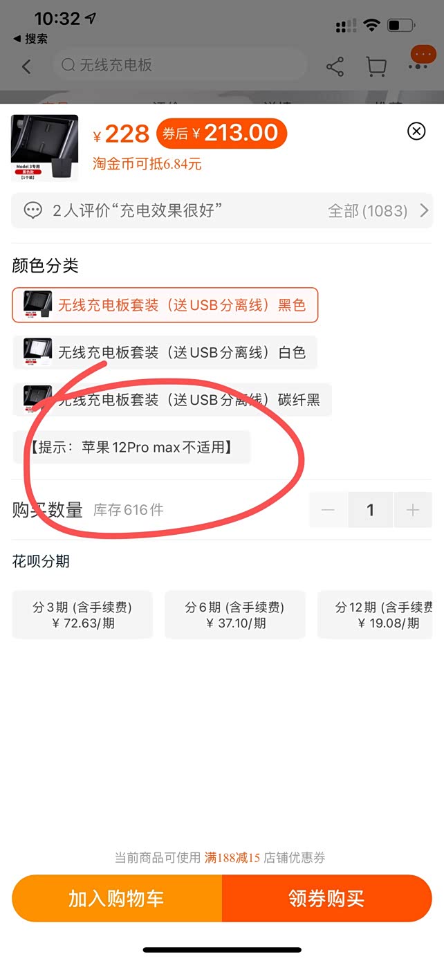

昨天去武汉买了论坛里面一个车友的model3,他自己加装了一个某宝买的无线充,我用的12pm,结果丢上去不充电,而且固定很差,我一度以为坏了,打开某宝发现居然不支持12pm???
本来不想开孔的,把magsafe固定到第三方无线充里面的,结果发现不好使,手机和充电板之间缝隙太大。得了 只能打孔。
抄家伙改造它

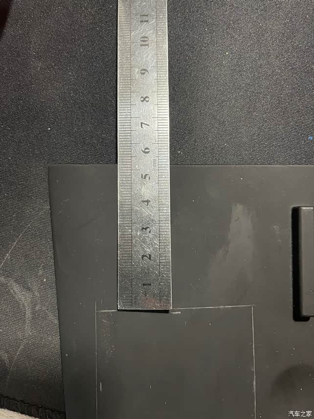

一把钢尺
一个小号的十字螺丝刀

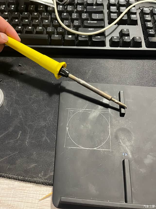

一个并夕夕买的烙枪
一支铅笔
以前车里的magsafe

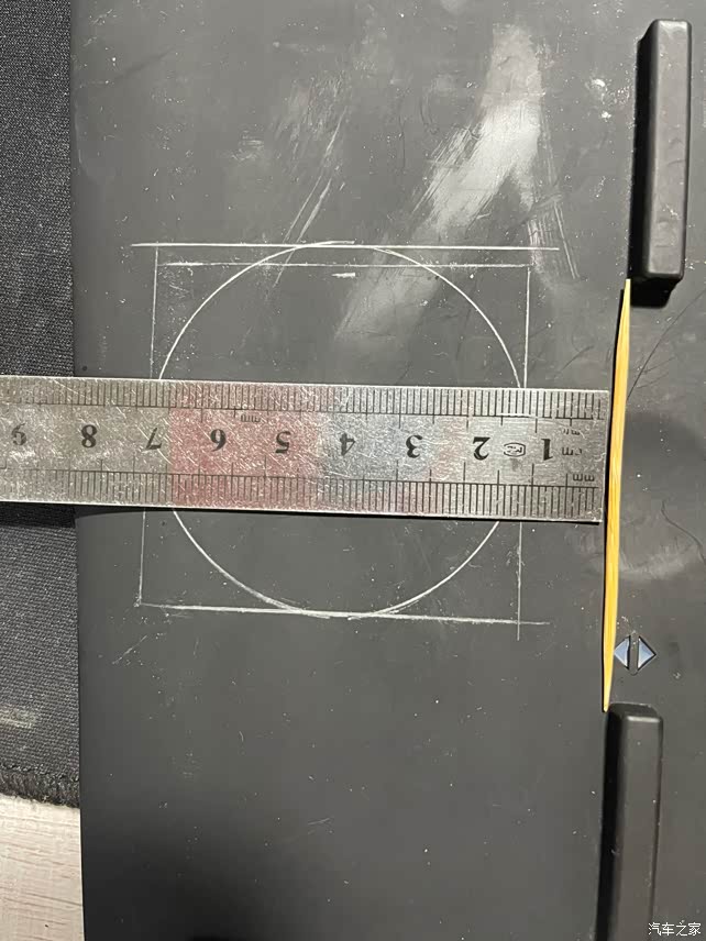

开始用钢尺量位置,用铅笔打记号。(具体尺寸在图上,想跟着做的稍微用点心记一下尺寸)
量好之后,上magsafe画图。
以最后测量的坐标点和距离为准。
上3.9包邮的烙枪
加热之后 第一遍最好是齐着线点一下轮廓
然后开始热削
消了之后如果有这种不规则的塑料边角 用修脚刀修一下。 我就不上图了。
大概轮廓出来之后用magsafe比一下位置,然后用砂纸来修一下开孔。
背板全部拆掉,本来想留右边的 想了一下算了,万一到时候发热或者啥的问题 懒得搞。
修完之后 开始装
 完美~ 就是外观有点吃藕,后期买个碳纤维或者绒布贴纸贴上去。
后面预留的有孔,我打算把typec的另一头接点烟器27W
哎,最后装完之后 发现又掉了一粒螺丝。丢螺丝的毛病为啥就改不了呢?
实测效果,完美。今天的分享就到这里啦。
