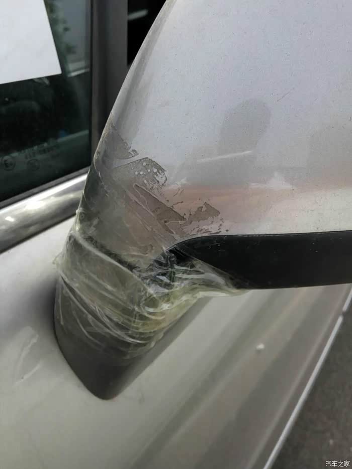

完美修复三胖后视镜。

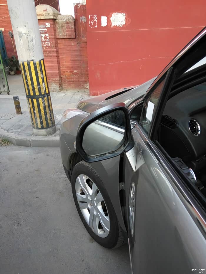

2015年冬天,三胖正常停路边,耳朵被无良之人糟践,从此不举,得靠胶带才能苟活。

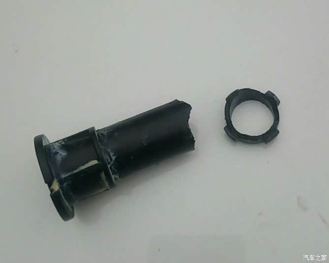

在论坛一搜索,发现不是个例,而且主要问题出在耳朵的支撑轴上。就是这货--断掉的支撑轴。
东标可长点心吧,三胖辣么大的耳朵,辣么粗的弹簧,就给了这么单薄的件,还特么是尼龙的,北方冬天白天气温都零下十几度啊,尼龙件温度越低会越脆的啊,只要有冲击,断裂是分分钟的事情。

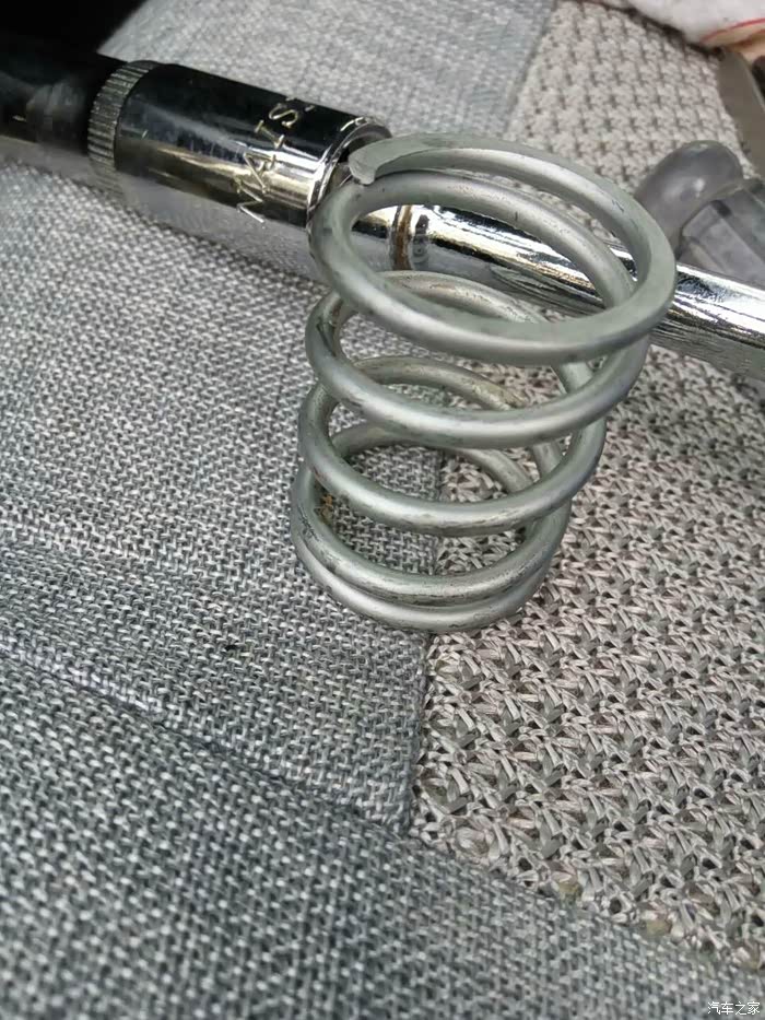

很粗的弹簧,用手按不住,导致一次安装失败,最后做了一个工装来协助。

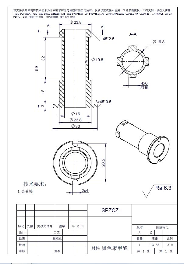

在详细阅读了论坛里各位先驱的帖子之后,楼主觉得可以采用更好的材料来加工这个零件,杜绝后患。毕竟咱也是个机械工程师不是,不能给这专业丢脸不是。

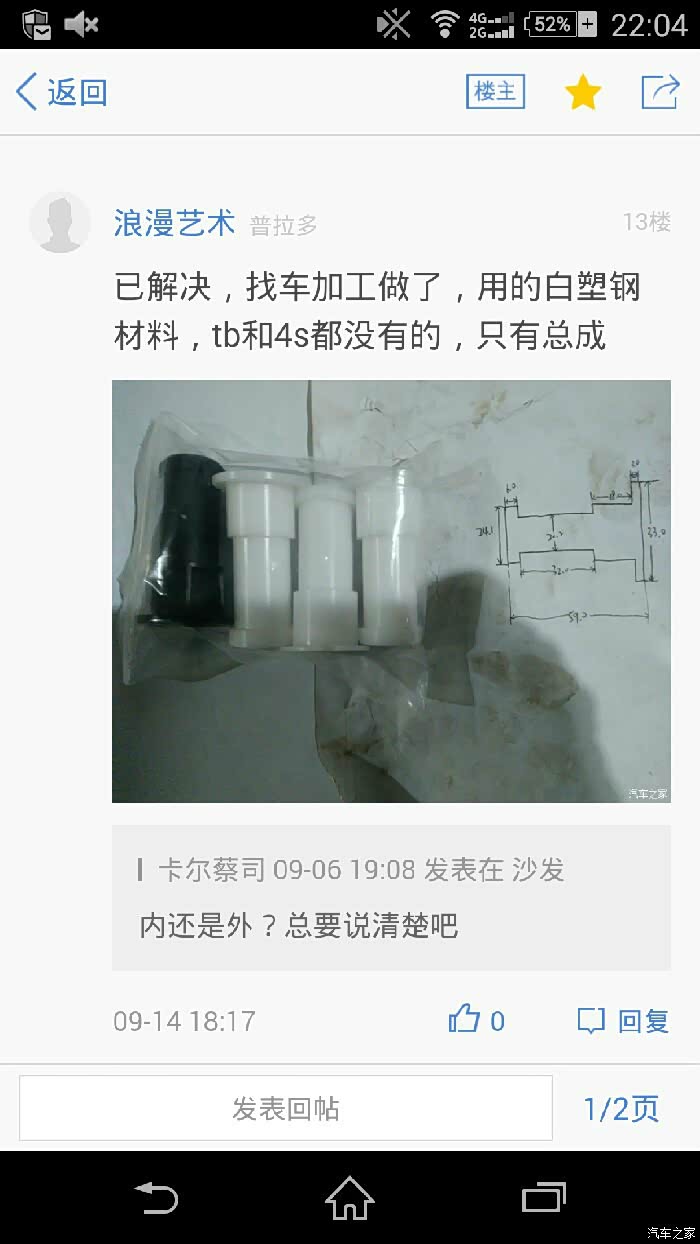

要重新加工,首先得有尺寸,懒得自己拆门板就在万能的论坛搜索,还真有先驱。这里感谢一下车友@帅帅陶儿提供的信息。
之前有车友给出过尺寸,但是不太完整,而且没有使用效果说明,直接导致后面楼主花了更多的时间来解决出现的问题。

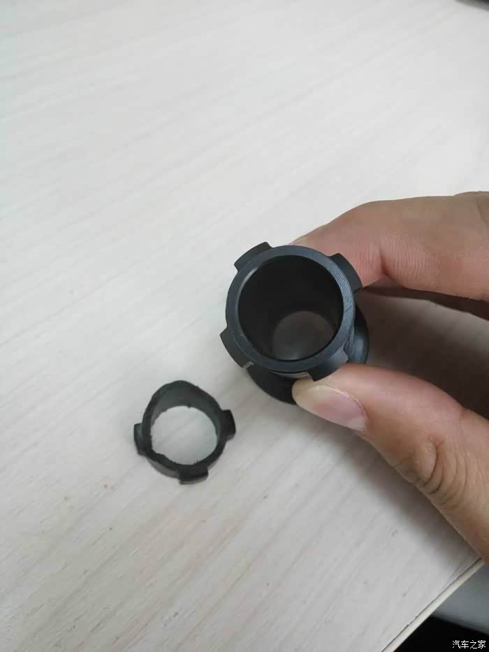

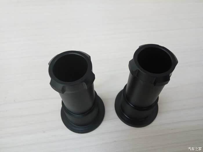

按照这个车友的尺寸,在某宝找了一家塑料加工的,100块加工了两个。
明显质感更好。

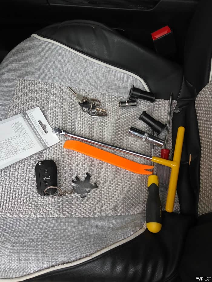

事后统计,需要使用的工具有
T8、T20内六角花型扳手各一把;
一字,十字改锥各一把;
汽车门板撬棒一套;
T型套筒扳手一套;
尖头镊子一把;
事后统计,需要使用的工具有
T8、T20内六角花型扳手各一把;
一字,十字改锥各一把;
汽车门板撬棒一套;
T型套筒扳手一套;
尖头镊子一把;
一大堆工具,有家里常备的,有现买的。
工具集合。

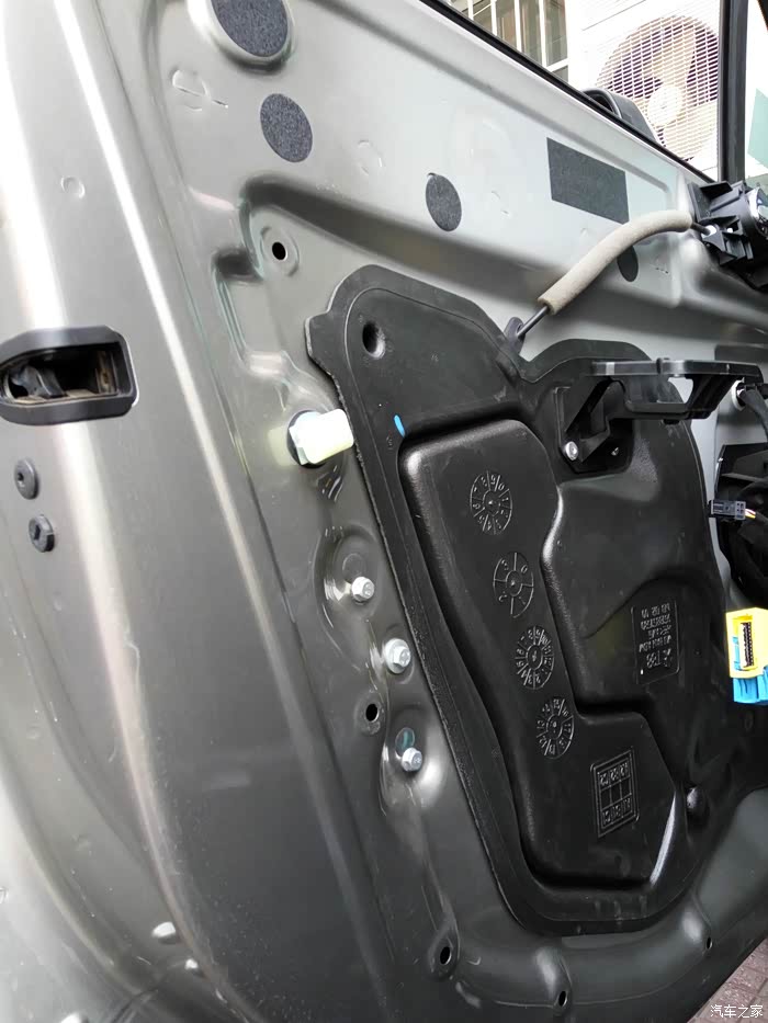

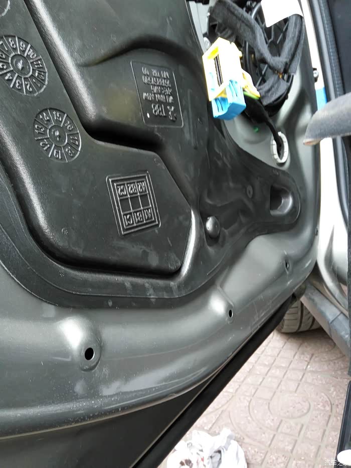

侧面两个螺钉,
靠近车门合页出一个螺钉,车窗升降控制面板的槽里有一个螺钉。
借用车友一张图说明位置。

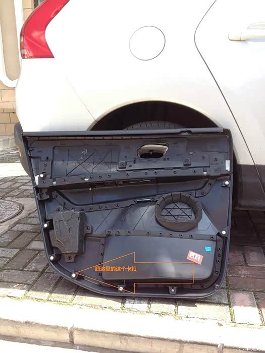

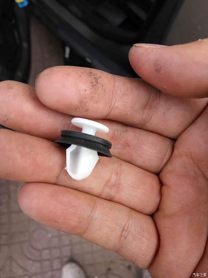

卸下4个螺钉后,用撬棒撬起内饰板搭扣。
卸下4个螺钉后,用撬棒撬起内饰板搭扣。
这个就是搭扣了,使劲撬吧,撬坏了也可以买新的装上,很便宜。

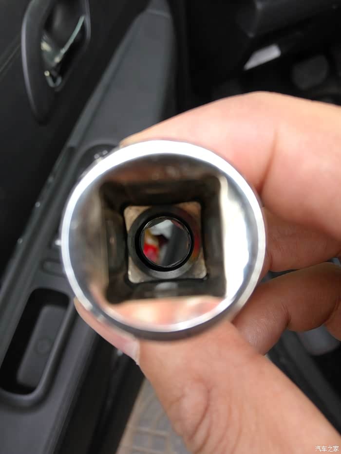

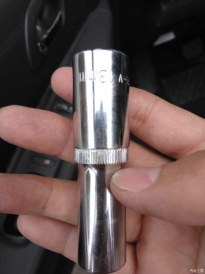

第二次拆门板成功了,但是耳朵没拆下来,因为之前买的套筒太短了,需要买加长的套筒,只得又去了一趟五金市场。
13mm加长中空套筒扳手一个;
一定要中空的。

要更换轴的时候发现问题所在了
要更换轴的时候发现问题所在了

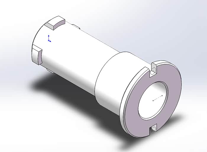

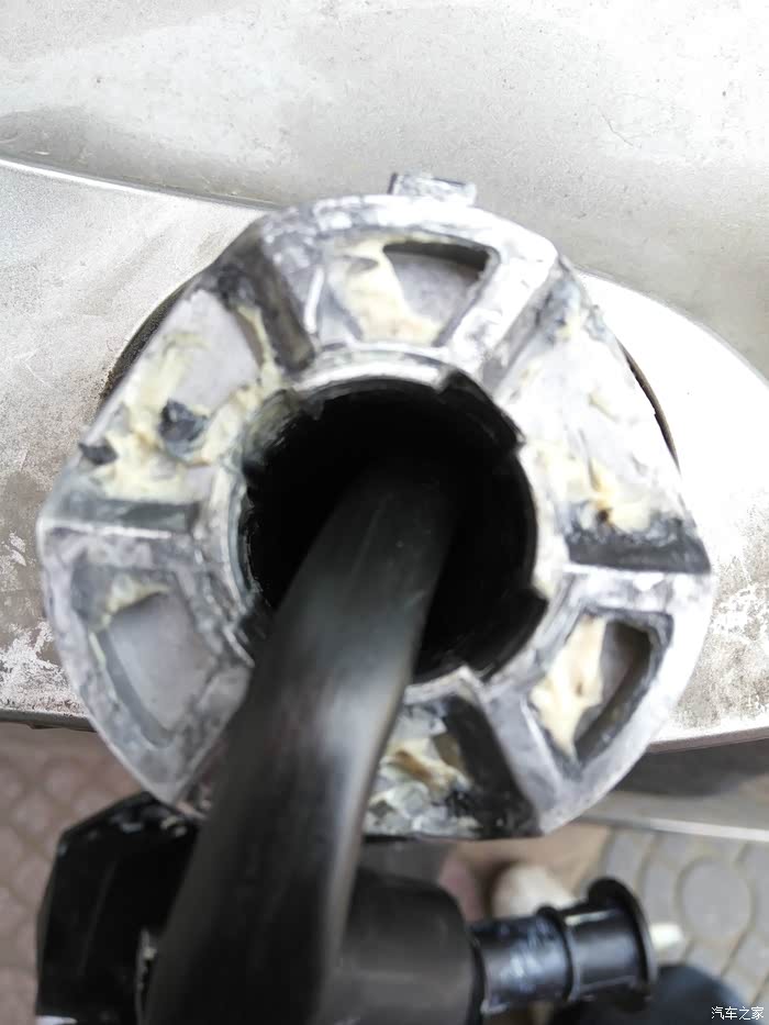

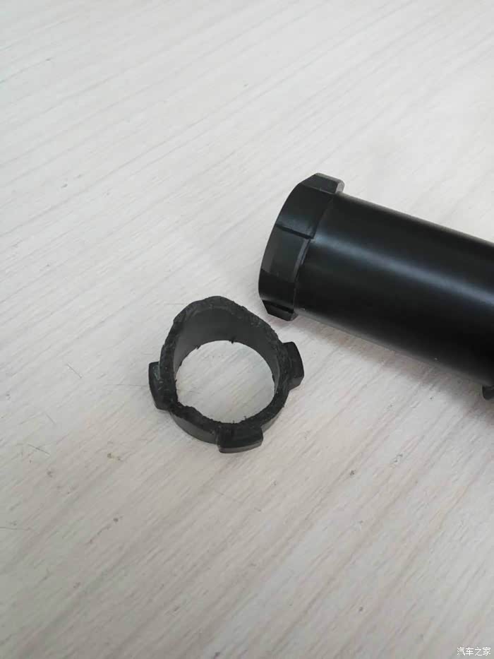

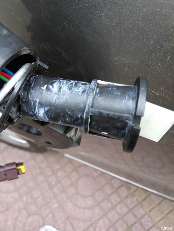

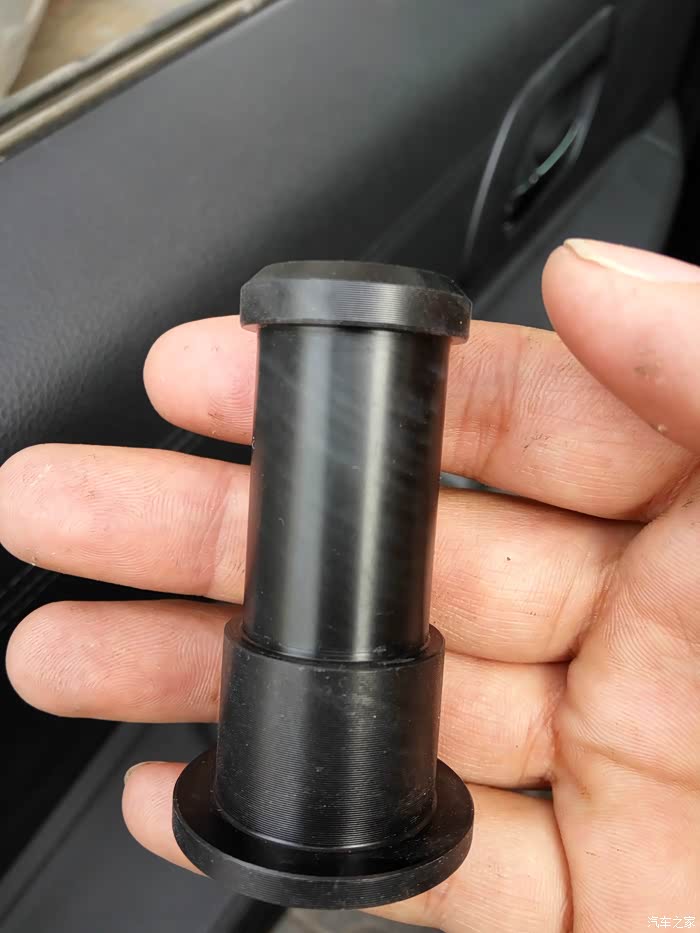

这是支撑轴要穿过去的底座,四周有卡口,圆圆的支撑轴根本穿不过去!之前忽略的细节给了我重重的一击。
事实上我们需要的是这样的!那四个凸起要从底座卡口穿过去,旋转一定角度,再被弹簧绷在底座的槽里,这样能保证支撑轴不松垮。

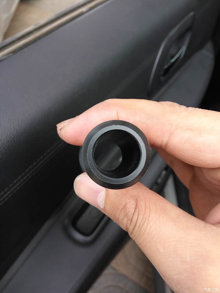

接下来只好调整特征,还好公司有加工中心,做出来了。注意,这时候出来底部还是没豁口的,事后证明这豁口留着也是起重要作用的。
跟取下来断掉的对比,质量相差很明显。
对比。
这是我调整过的尺寸,如果有车友想加工,按这个尺寸加工出来安装就没问题了。

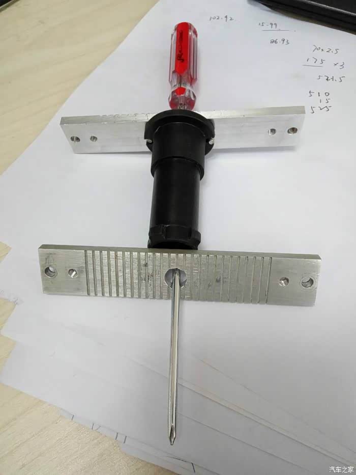

再次失败,因为弹簧力道太大,之前支撑轴没豁口,靠手下压到底座的卡槽完全不现实。
门板:***,又来!

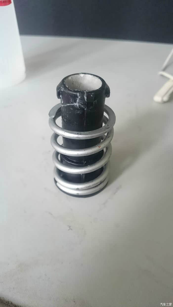

有困难,找工装!
再次加工了两个工装,这是使用示意图。
再次加工了两个工装,这是使用示意图。

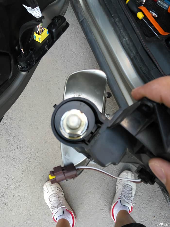

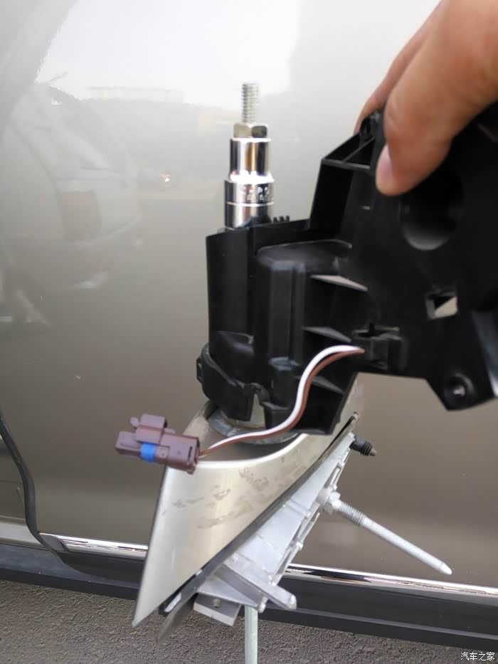

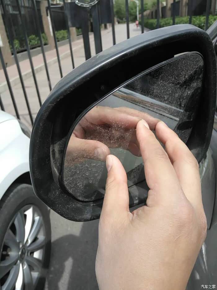

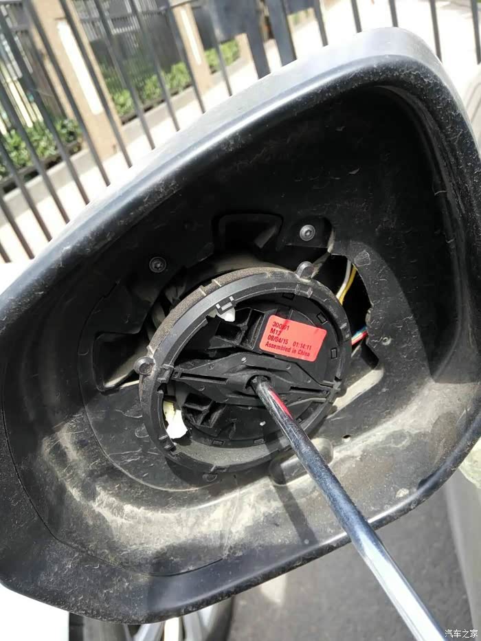

拆完门板拆镜子。通电,把镜子朝右下调到极限,拿手掰就可以了。
接下来是调整电机,十字改锥拆掉螺钉就可以取下来了。

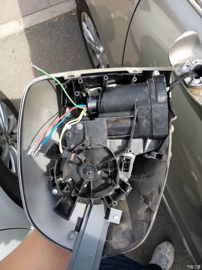

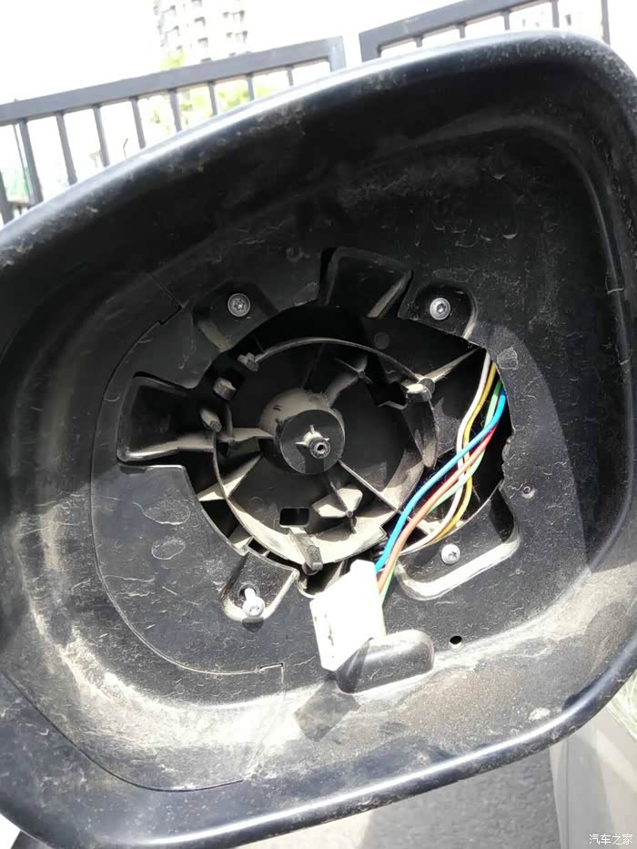

取下电机后,拆耳朵前半部分,4个内六花螺钉,T8搞定。

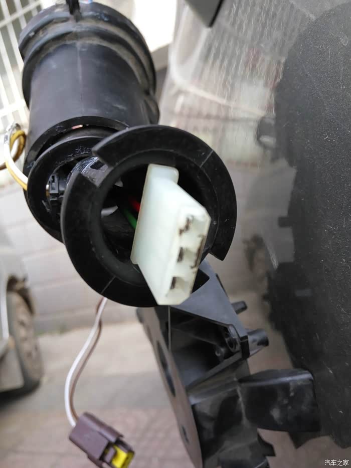

剩下拆后半部分盖板。
要取下支撑轴,这个接头会碍事,要先取下。
这个电线插头可以用尖头镊子挑开,取出电线。
之后就是装支撑轴了,找了一家五金店,买了一根M8的螺杆和几个螺母。支撑轴和底座接合面最好涂一些白色锂基脂,因为之前拆装已经擦掉了不少。
穿上加工的工装,串上底座,上侧加一个小的套筒,因为这个支撑轴会深入到内部,太长了会顶到两边。顶到足够位置后,用一字改锥推一下支撑轴的豁口,使之卡到底座的卡槽里,搞定。

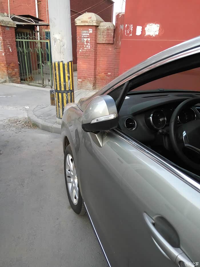

完美折叠。
