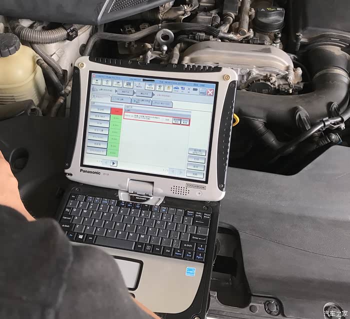

这是在车上最直观的表现,就是启停系统错误,启停系统和发动机故障灯亮。在机械上的反应就是启动异响和点火延迟。
4S店ECU诊断电脑检测界面
放大看一下,跟大家的情况应该是都是一样的

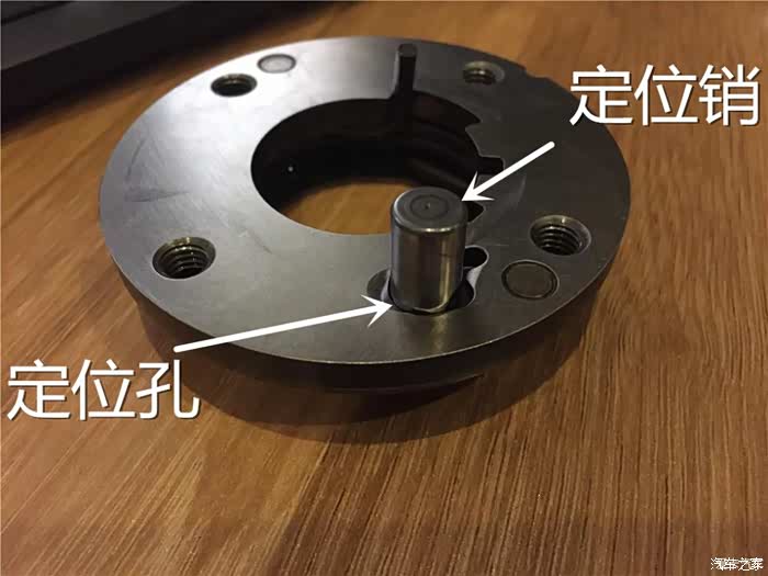

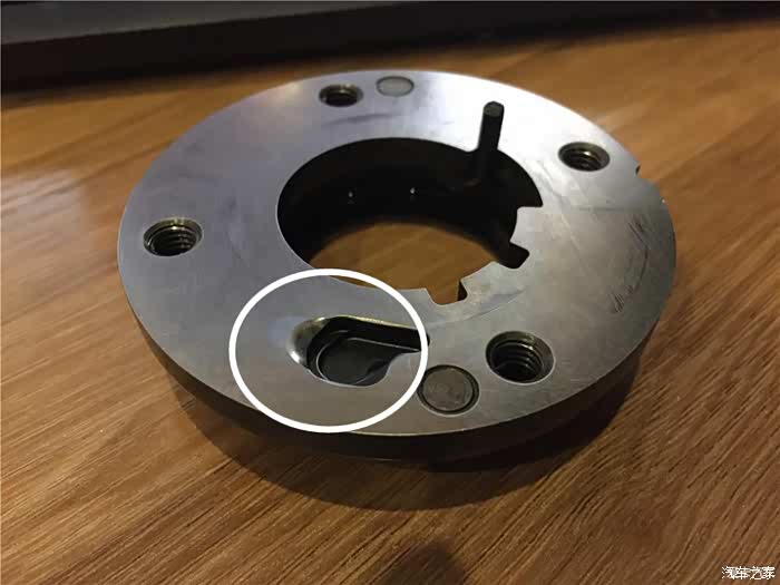

我借用爱卡一个车友的图片,解释一下(原贴地址:***://www.xcar.com.cn/bbs/viewthread.php?tid=34112946)(侵删)。我自己的拆下来懒得拆解了,所以就借用他人的图片。其实问题是在凸轮轴最前端负责调节正时的VCT链轮出现了故障。这个VCT链轮是奔驰自己生产的,在锁止销座这个定位孔地方没有做热处理,导致硬度比锁止销低,这样每次启动的时候,锁止销都会磨损这个小坑,时间久了,就磨坏了,起不到锁止的作用,造成启动时的异响。这也是为什么我要加装断路器的原因,就是为了减少启动的次数,降低磨损。但是这里大家也应该清楚了,既然是机械的问题,那么其实,这个问题早晚会来的,毕竟材料硬度不够,他一定就会磨损,只不过是早晚的事。而奔驰知道这个问题,就是不给解决,这才是最狗的事情。
每次启动时,锁止销都会从定位孔中弹出来,就会对定位孔造成磨损
定位孔被磨损后,卡不住锁止销,就造成了启动异响

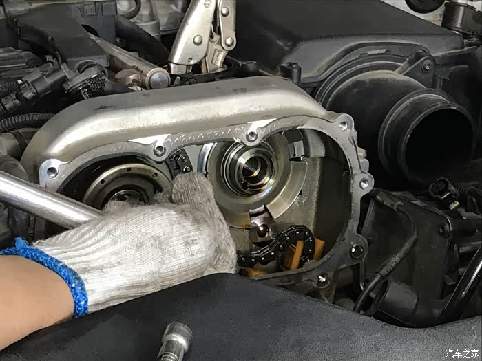

2.找到专修奔驰的修理厂,进行了最小范围的维修,用时1.5小时。他是仅拆前盖,调节正时,通过机油加注口来固定凸轮轴,调整靶轮位置,更换链轮,涂胶装回前盖。这是我看到的工作量最小的修理方案,而且动的东西越少,隐患越小。

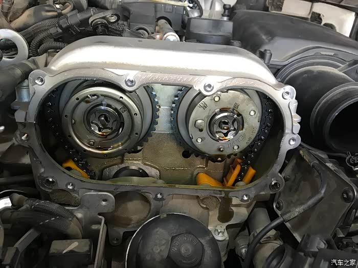

拆掉前盖之后能看到2个VCT链轮,左边是排气,右边是进气。
看到上方加机油口的位置有个大钳子,是个特殊工具,他来固定此时的凸轮轴,然后拆下进气链轮,看到了靶轮,调节靶轮位置,装上新的链轮即可

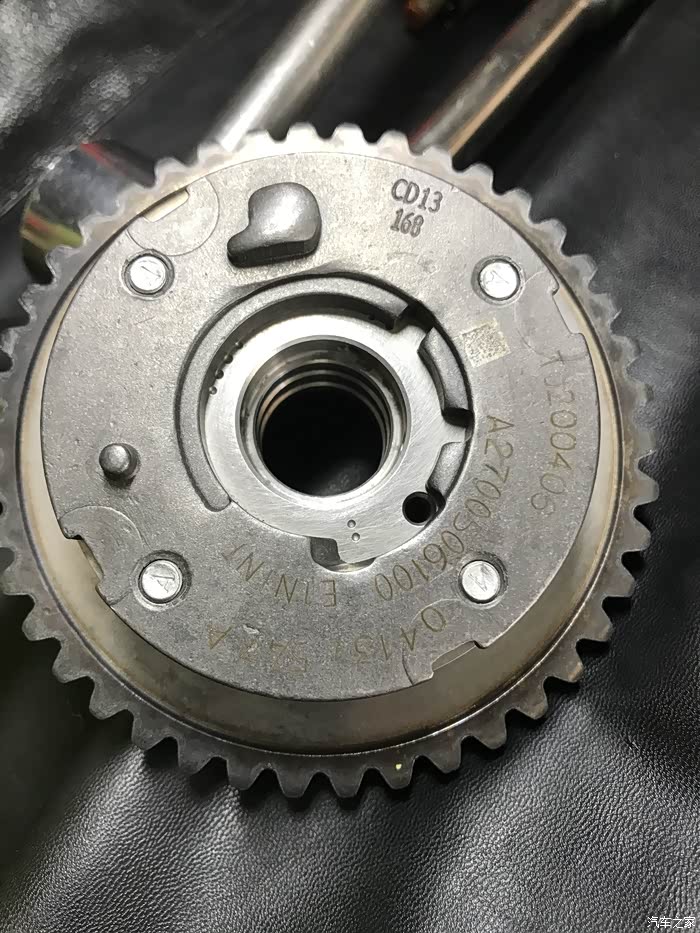

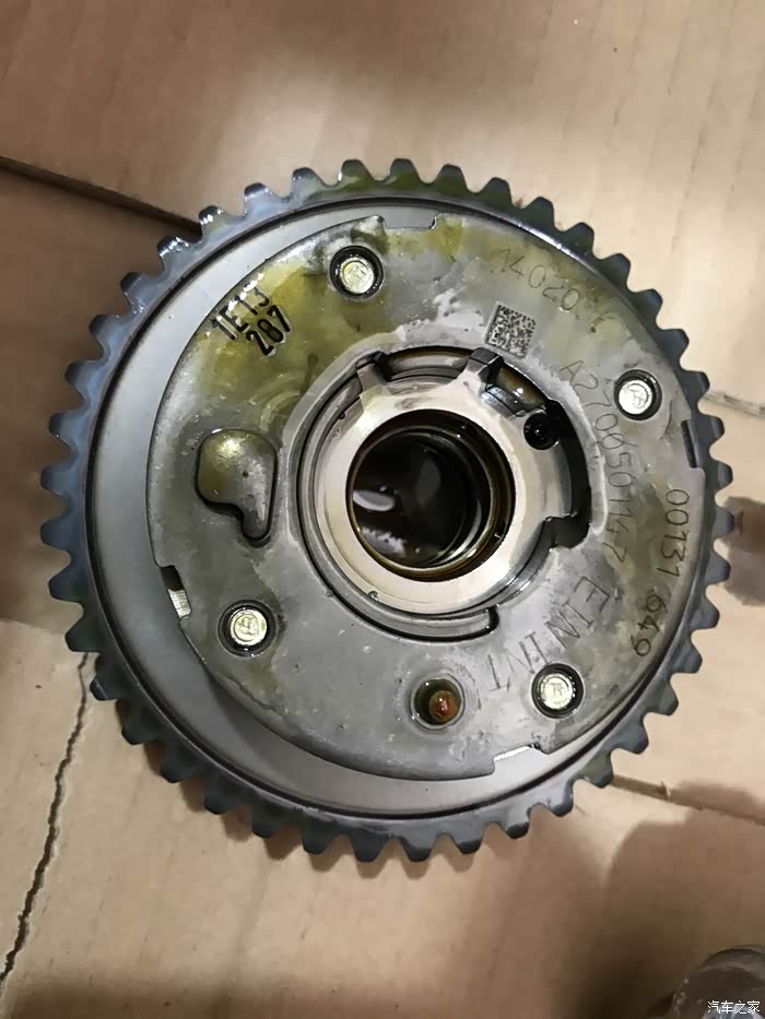

拆下的旧件,其实没啥问题,但就是因为设计问题,没考虑到硬度因素,导致消费者要为他买单
我弄的国内生产的副厂链轮,可以看到模具还是有点粗糙的。但胜在价格便宜,奔驰原厂轮一个要3000多,这还是汽配店的价格,4S要5000多
