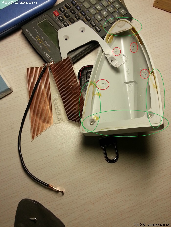

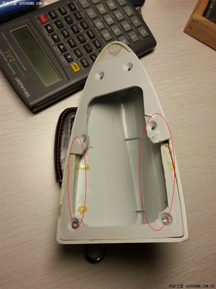

把3M胶揭下来,把里面有六棵镙丝拧下,底板与外壳分离,把天线小心揭下来,我就不小心断了,家里没有电烙铁明天拿出去焊一下就好;把前面四个镙丝底杆削掉(下图红圈位置),把底板中间一段剪掉,前后各留一段粘3M胶的(绿圈位置),否则没法固定,后段部份要用刀修整一下,以盖上车顶天线底座为准,我是在车面前慢慢削的,边削边盖,一直到盖上去没任何困难,尽量留多点底板,这样3M胶的面积更大,粘的更窂,修好扣盖与车顶很严实的,很贴合,留下的两块底板都用固体胶与外壳胶牢,固体胶尽量把外壳缝充满,后面两镙丝拧紧

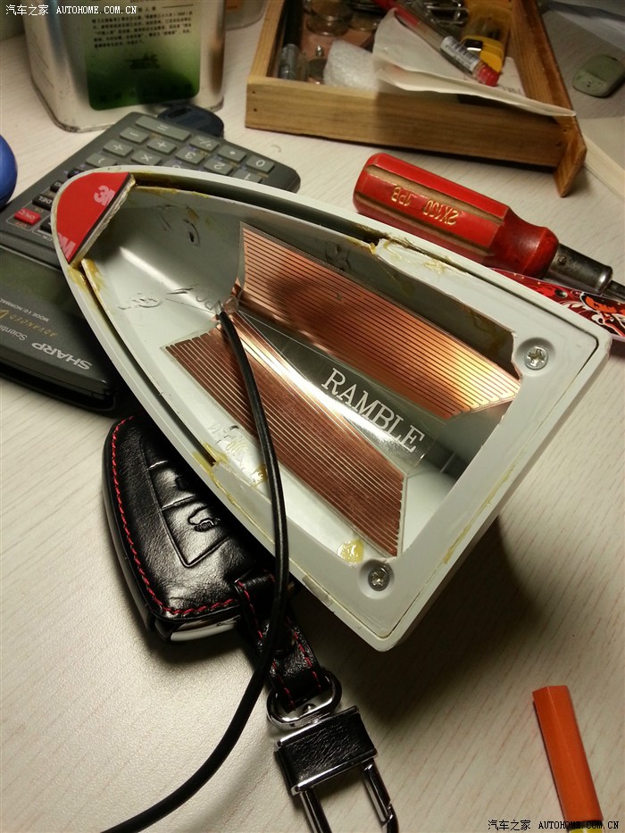

固体胶风干后装回天线,粘回3M胶,图片上我后面的还没有粘,明天用新的胶,3M粘上后比外壳边略高1毫米左右,正好与车顶密合又能粘牢,大家有条件在装上车顶时3M胶最好用电吹风或哄枪吹热,这样更牢。有动手能力强的同学可以中间一段底板两边留个边条与外壳用固体胶粘牢,我想这样3M胶的范围更大,与车顶粘的更牢固,我自己懒的用裁纸刀慢慢削,有前后这两块应该差不多了,即使上高速被风吹掉了我也不损失啥,原车天线还在,底座也在,也不怕漏水,大不了再搞一次
呵呵,手粗,胶搞的到处都是,手巧的同学可以做的更完美一些
