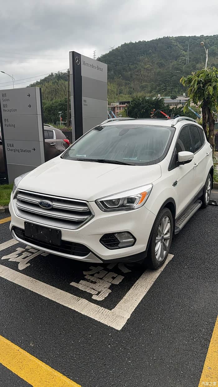

17年5月上牌,两驱豪翼。原车主置换奔驰GLC

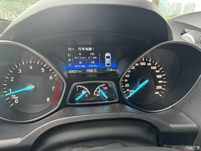

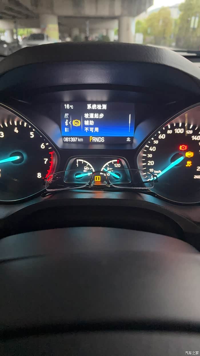

表显3.9万公里,全程4S店保养,4条原厂胎,启停不工作,后面换了新电瓶也这样,估计是辅助油泵坏了

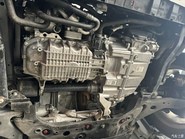

发动机底部,无漏油漏水

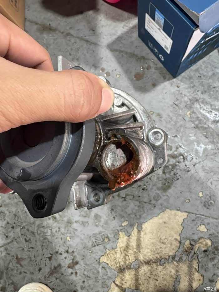

开了几个月发现水泵异响,检查说轴承坏了还漏水,索性换一个

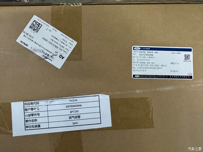

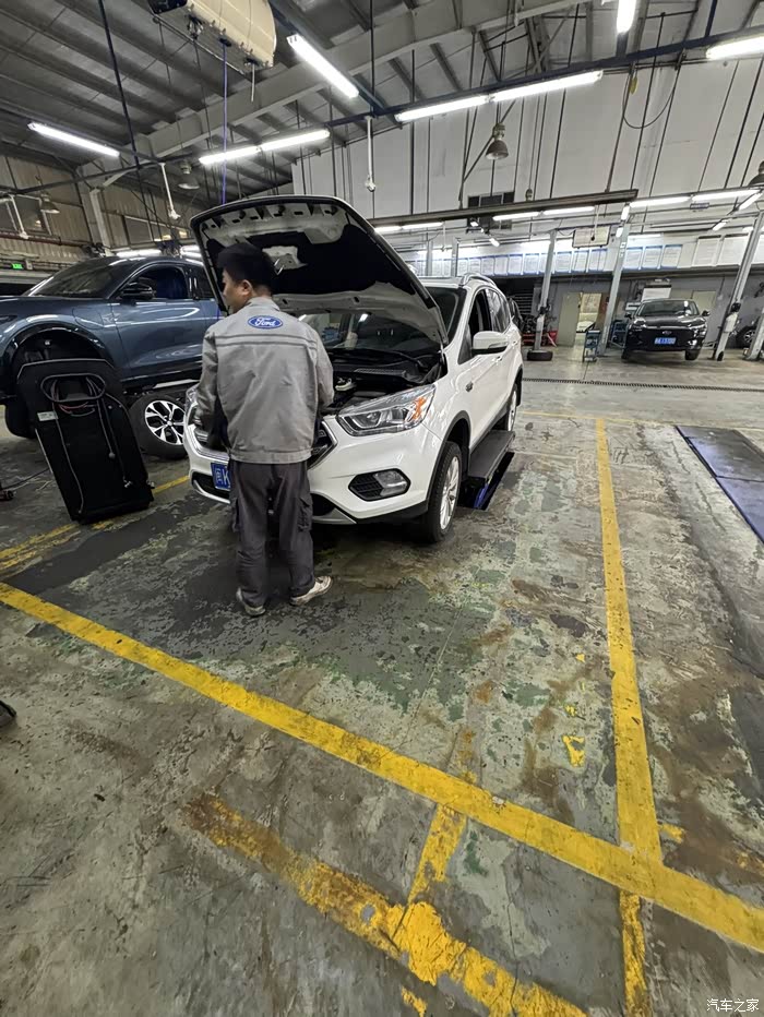

福特这台1.5T发动机的通病,进气岐管存机油,去4s店索赔了三件套,索赔很简单,只要你车子管子里有机油的话基本上4S都会帮你索赔

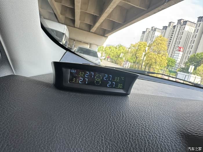

胎压显示屏,原车自带胎压传感器,但是不显示实时胎压,装这个就可以显示了

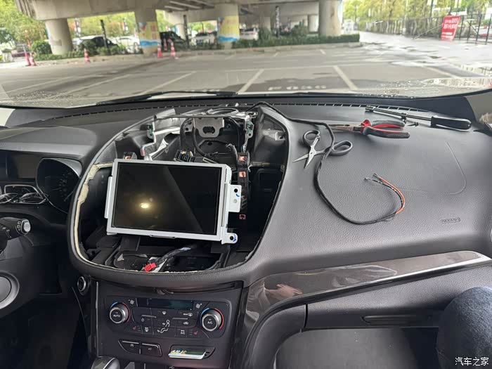

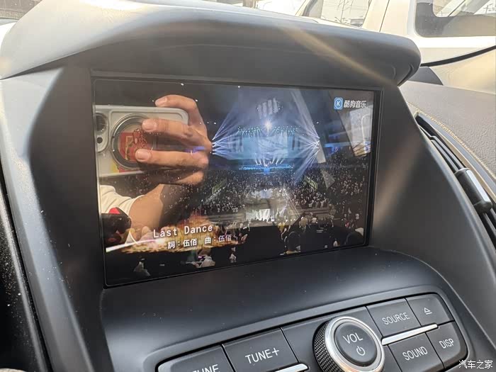

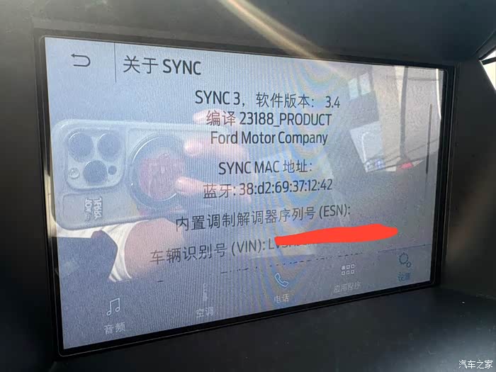

升级3.4系统,空调控制,主题,cpu超频等,超频后系统流畅了很多
MV播放

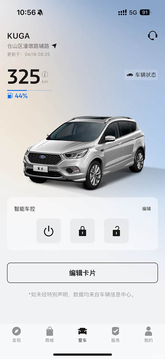

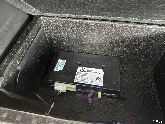

福特派控制模块,小刘师傅帮忙刷机匹配好,远程刷机,我负责安装,挺简单的
翼虎的福特派功能比较少,不过能远程启动,解锁,锁车,定位也够用了,夏天可以提前启动车辆,自动打开空调。最近一次更新完UI界面好看多了,就是定位出bug,不知道什么时候能修复

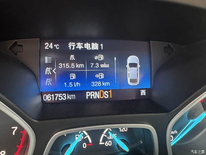

D档档位显示,小刘师傅提供远程刷机指导
刷完D档档位显示记得重制ABS,不然就会像我这样

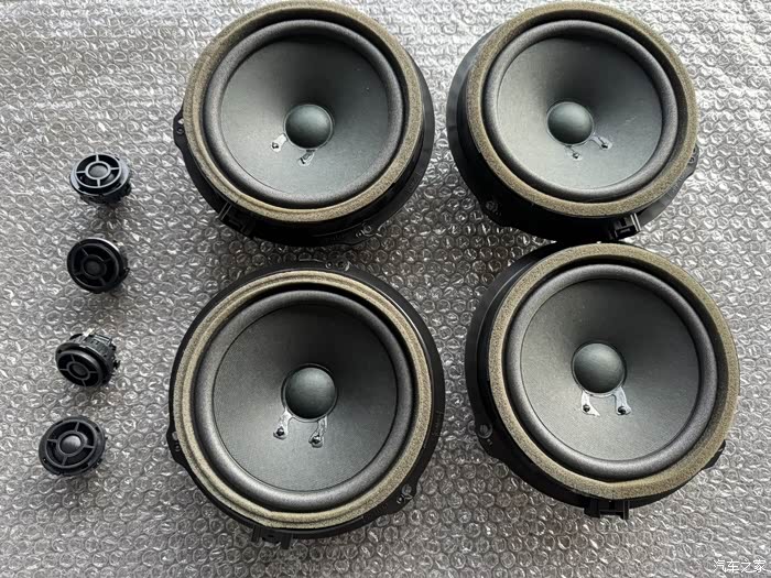

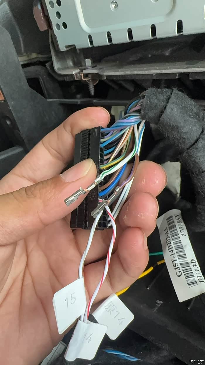

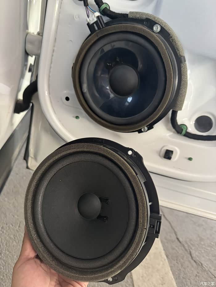

闲鱼淘的顶配拆车中置喇叭,装这个需要刷机,线束某宝10块钱一条

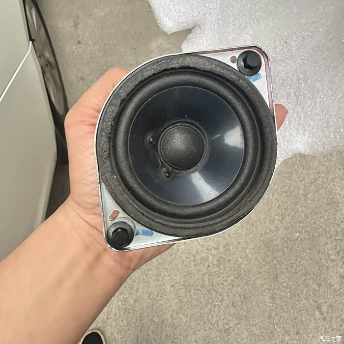

闲鱼淘的索尼喇叭,总共4低音4高音

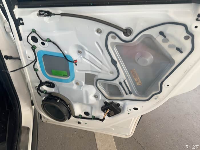

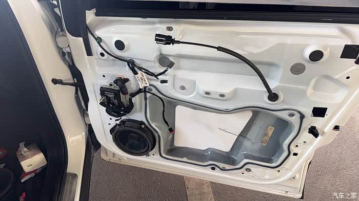

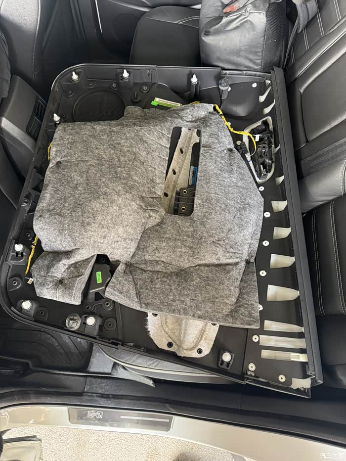

自己动手安装,前门5个螺丝,后门3个,卸完螺丝从底部开始掰,车门板卡扣记得先去买一点,拆门板肯定会断掉几个的
前门
后门

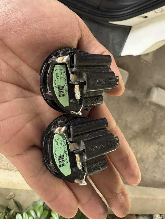

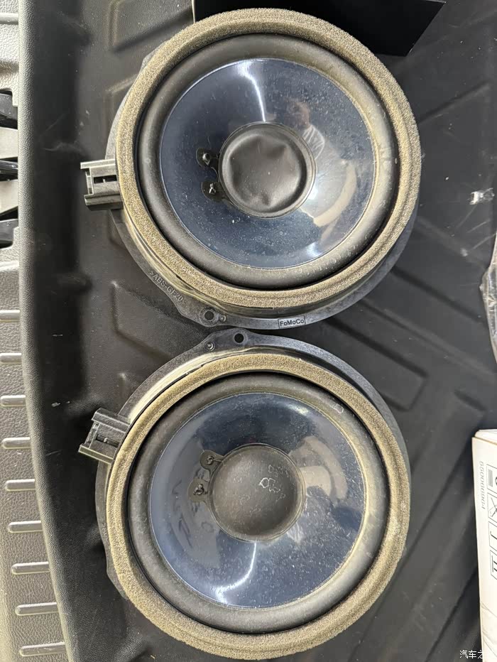

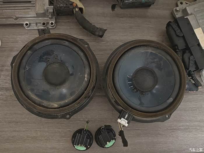

原车喇叭跟索尼喇叭对比
拆下来的原车喇叭

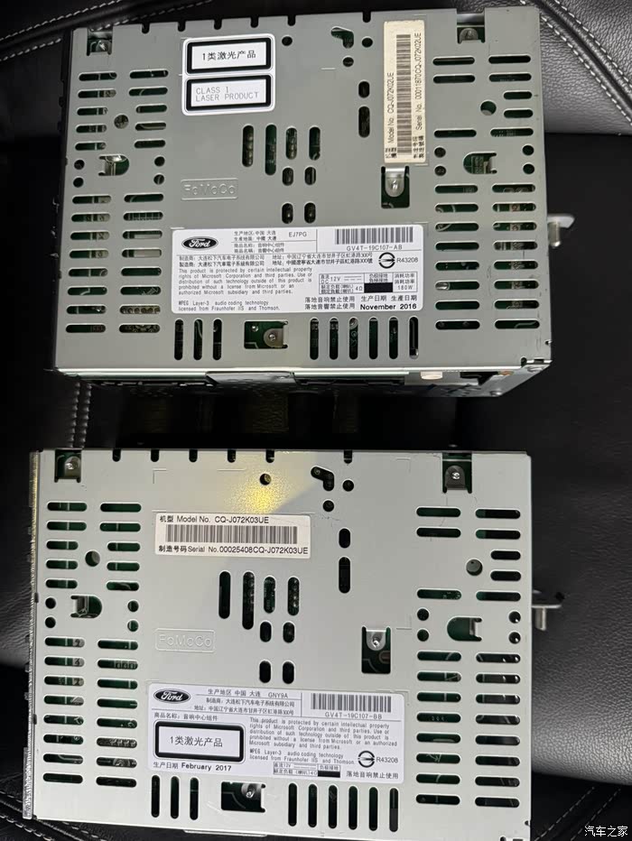

更换顶配180w CD机
顶配CD型号EJ7PG,原车GNY9A

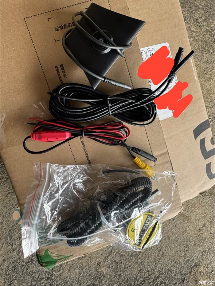

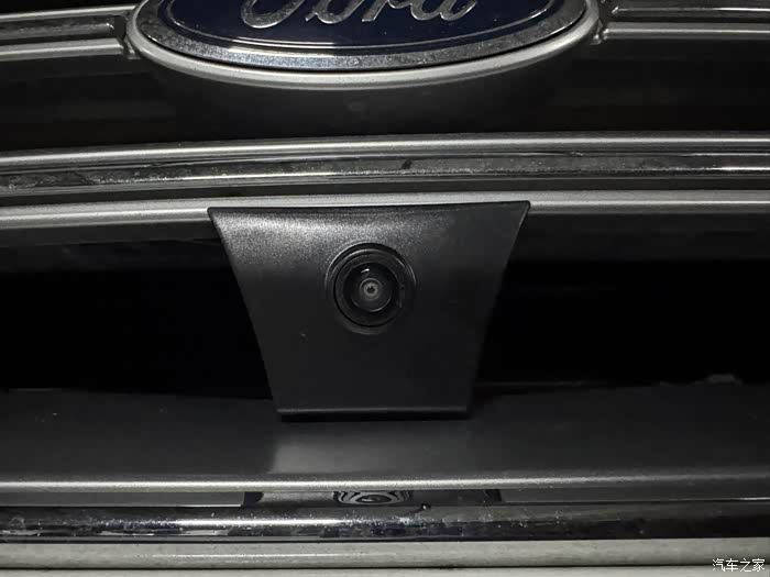

装CD的时候顺便把前置摄像头也装了,因为要从中控穿线到副驾BCM
网上有翼虎专用的CCD摄像头卖

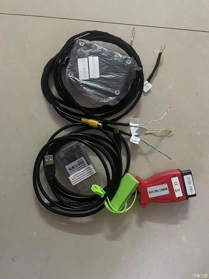

小刘师傅发来的控制器及刷机线
重新整理摄像头线束
专用摄像头直接卡在这里

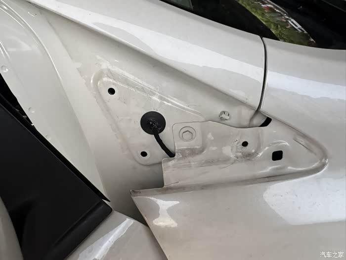

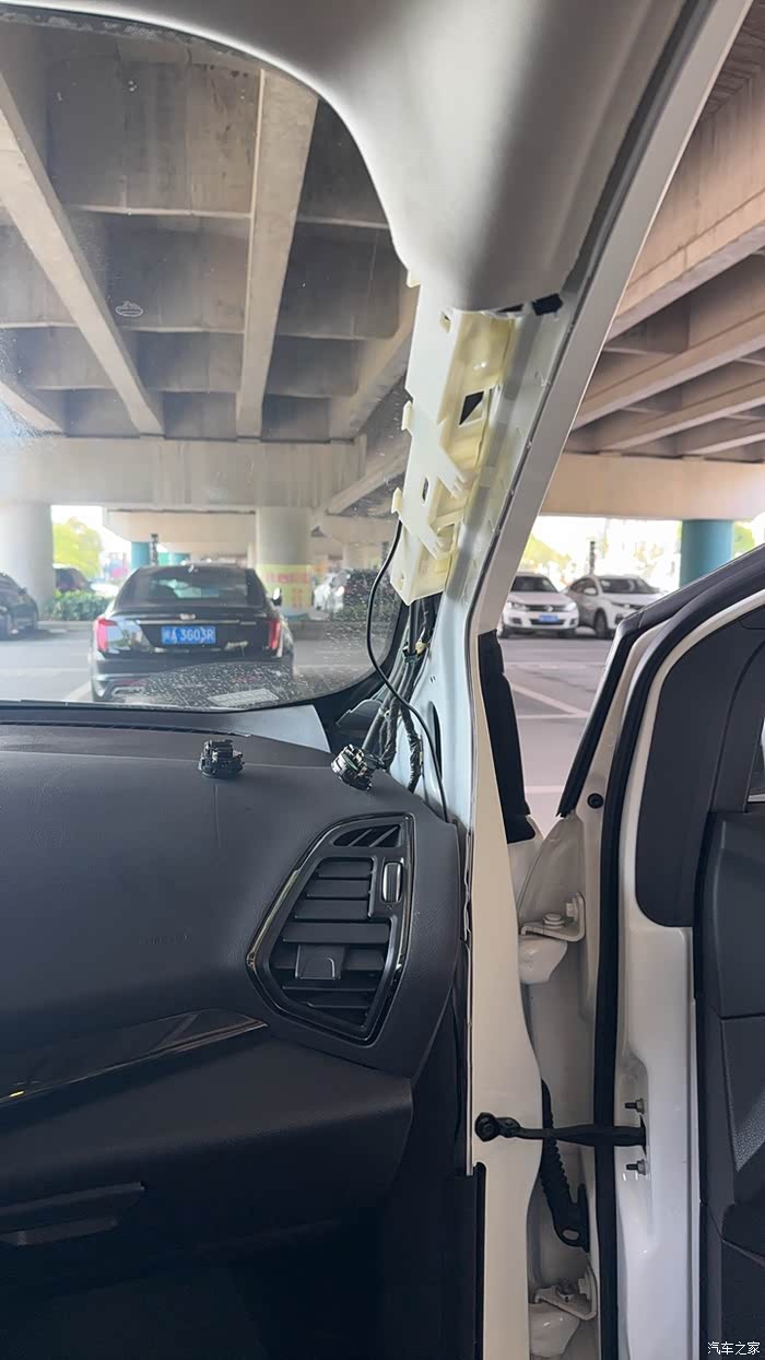

把副驾A柱装饰板拆下来,摄像头线束从副驾驶脚下走A柱到三角板位置穿出去

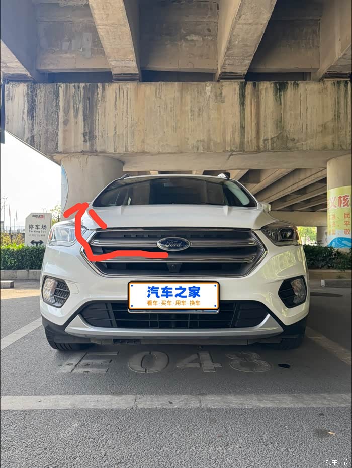

线从这里出来就可以进机舱了,那个圆形橡胶堵中间挖个洞把线穿出来,沿着旁边走到前保险杠位置
前摄显示效果,挂完R档再挂N跟D都会显示前摄画面,速度起来后自动关闭。顺便把CD出仓键刷成唤醒键,按一下可以直接唤醒前摄像头
机舱走线大概就是这个方位

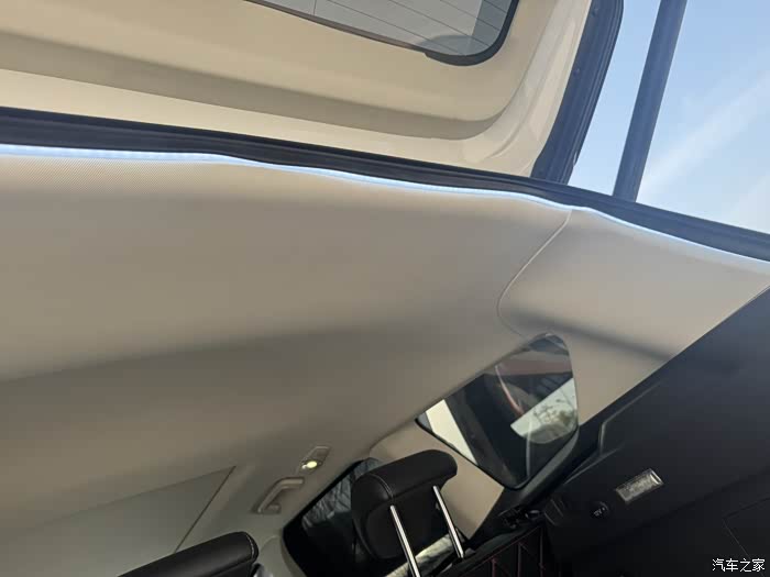

原车后备箱灯太暗了,网上买了条灯带,直接卡在胶条里面,取电就从原车后备箱灯那里接,白天拍的效果不怎么样,晚上非常亮

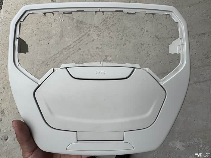

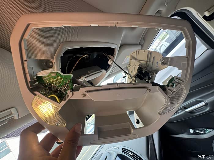

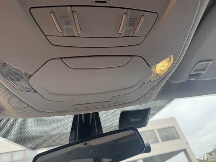

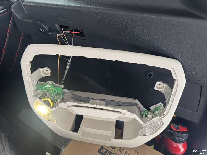

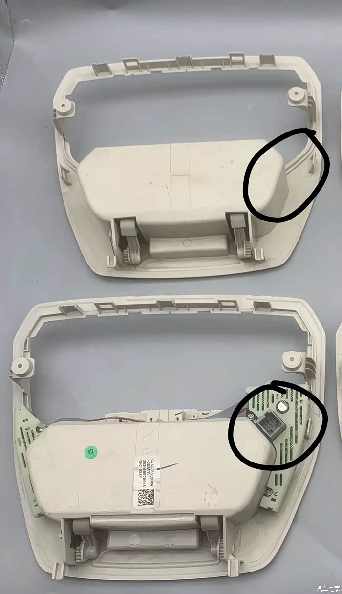

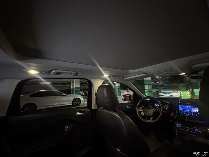

17款眼镜盒不带阅读灯,在闲鱼淘了个18款带阅读灯的眼镜盒,先通电确认一下好坏
17款跟18款的眼睛盒背面对比图

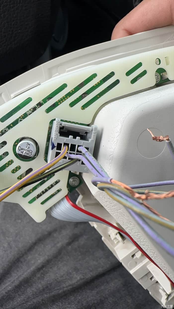

5根线,1正6负,345不知道是干嘛的,不过不影响使用

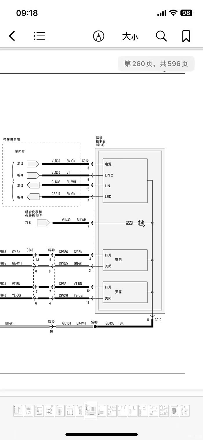

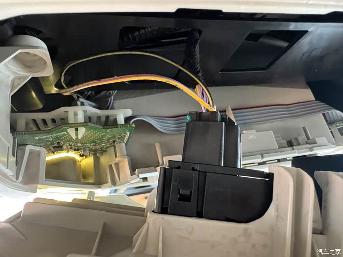

查了下天窗控制器线路图,从5和7取电
成功点亮
接好线扣回去
完工
拆下来的原车眼镜盒
拆眼镜盒总成有窍门,别硬拆,不然卡扣必断
车内现在6个阅读灯,眼镜盒旁边那两个灯只能手动开关,无法做到开门亮,估计是另外3根线没接好,后续等小刘师傅查查18款的线路图再决定怎么做
