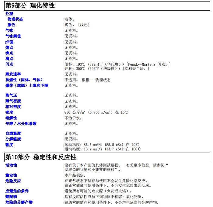

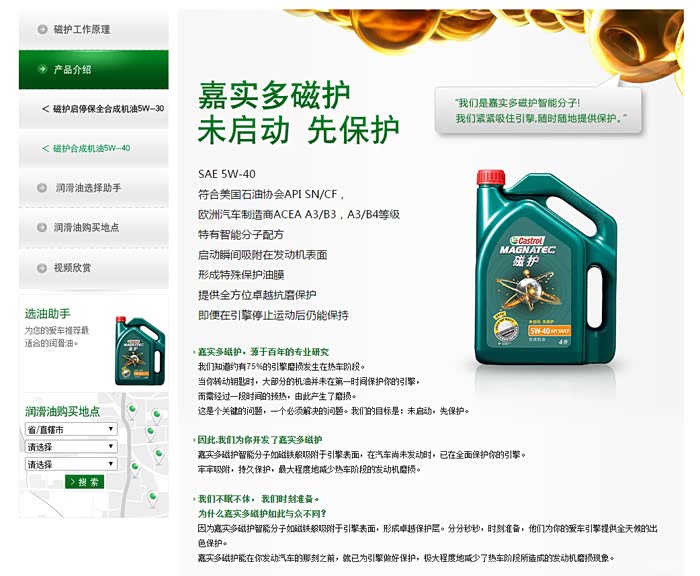

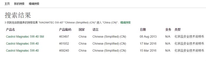

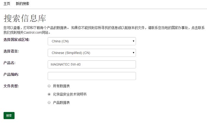

这里我补充一下。比如,这次老丈人的迈腾1.8要做保养,我决定给他用磁护5W-40,那么就以磁护5W-40为案例,我们现在去查他的运动粘度,就去嘉实多的官方网站。
图1:
图2:
图3:
图4:
图5:
大家可以看到,
简单的几个网页,我就查到了目前磁护5W-40最新的运动粘度为13.7,我给迈腾1.8T用是在合适范围内的,所以是很简单的,不要有为难情绪。

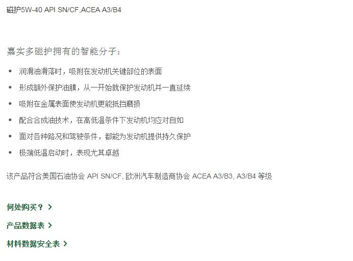

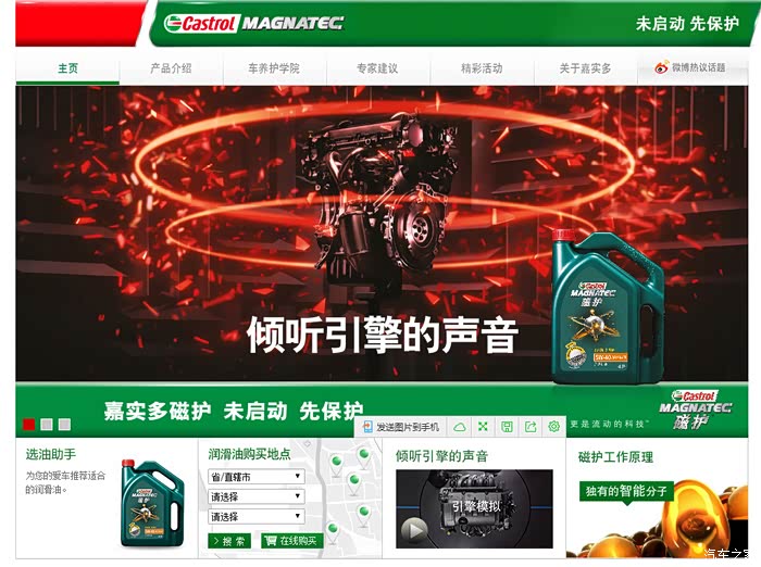

恰好嘉实多官网这块做蛮好,还有专门的磁护独立网站,我们在选择好目标后其实可以去网站做进一步的去了解一款机油的特征和卖点。
图1:
图2:
我们先不管未启动先保护是否是概念或者噱头,但是嘉实多磁护的抗磨损保护能力是确实的不错。
那么,综合上诉我对机油的要求,和磁护的特点,它的确是很合适我们要去的一款机油。

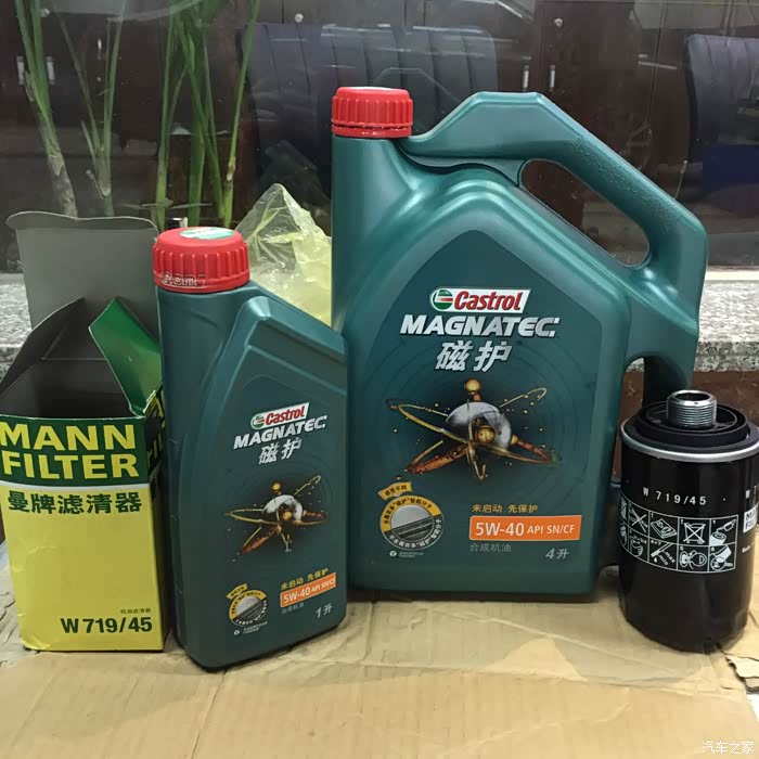

二:购油篇:
购油这一大类其实我不想做过多的阐述,因为之前大贴主要也是讲这个的,所以这一部分我不会再讲渠道和价格的一些东西,我主要是希望解释几个常见的车主的误区。

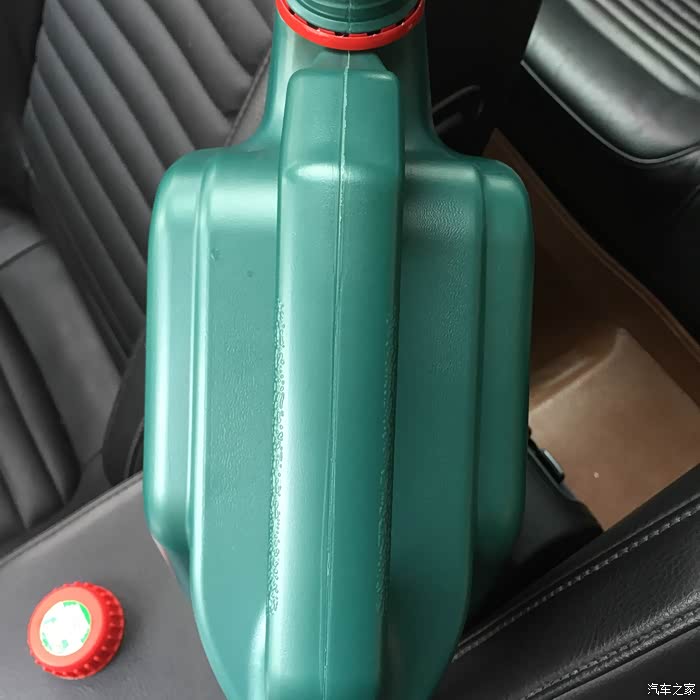

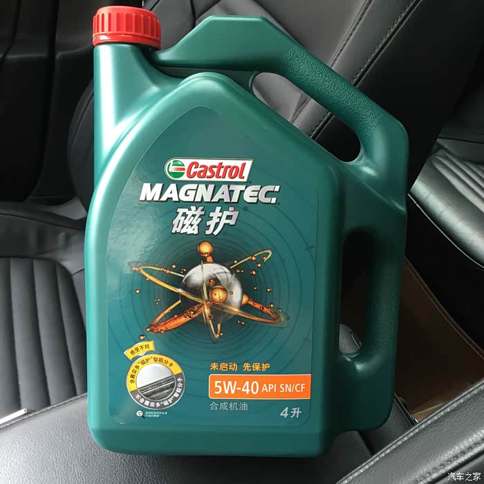

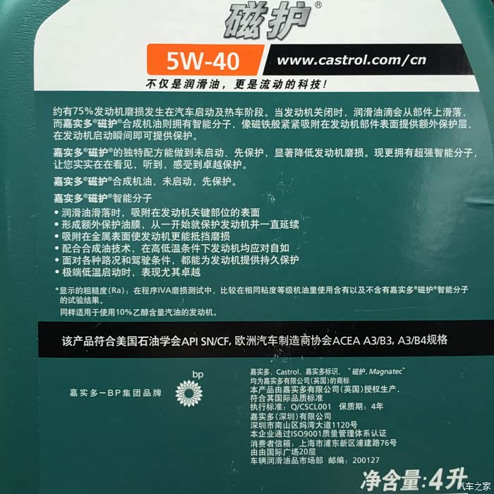

图1:此次小保养所需的机油机滤
图2:正面照
图3:背面照
图4:中线焊接
图5:底部焊接
图6:背面近照
分析和观点:
我不明白为什么现在还是有那么多人喜欢拿着瓶子看做工和焊接处,做假瓶子灌假油的时代早就已经过去了,现在已经很少有假油贩子这样做了,自己焊接瓶子麻烦不说成本还比较高。现在都是回收废弃的真瓶子机油去做假货,你们日常保养后的瓶子没提回家的都去哪了?都被1-5元给卖掉了,卖掉的都被废品回收了吗?那就不一定了,呵呵。所以机油瓶子只要不是过分的粗糙,都是合理的。
所以,请坚持正规渠道购买。以磁护为例,信任嘉实多天猫官方旗舰店,信任嘉实多正规经销商,信任正规渠道的电商或实体公司就行了。
机油这东西我已经重复了很多次我的观点了:机油其实买的不是产品,而是渠道,因为这个行业你很难从外观吃准品质,买对渠道就一定不会买到假货。毕竟机油得通过上车去感受,那么万一遇到假货,油上车又已经晚了,其实这是一个很矛盾冲突的事情。
所以不要动不动就给我发一堆图说,帮忙鉴别真假。说真的,我真没那个能力。
其实,做工粗糙与否这个问题,我个人是很不在意的。大家有机会去逛逛国外的机油超市或者快修店,机油瓶子的做工大部分比国内的软多了也粗糙多了。就算是正规大厂家,流水线作业,总有几个做得不好看的嘛。机油这东西不能全看包装的,咱还是得看里面装的东西好不好。
再说瓶身,有白色的磨损痕迹很正常的,机油瓶子在一箱一般是4-6瓶,在运输途中是肯定要互相摩擦的。不要看到白色的磨损痕迹太多就绝对是假货,这种办法也是很不科学可靠的。

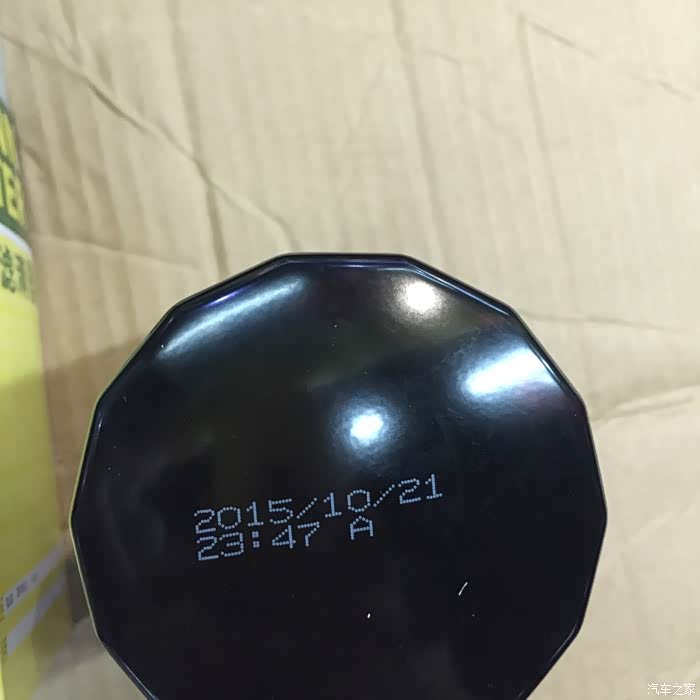

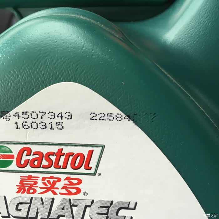

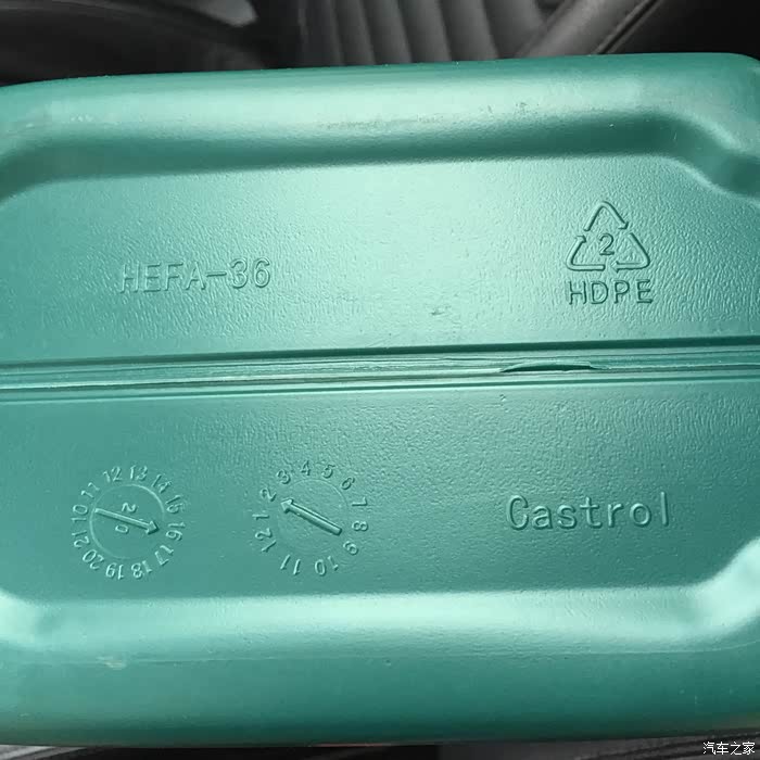

接着说瓶底,很多人会说为什么和机油生产日期不一致。比如我图五的照片,显示为2016年2月生产的。注意,这不是机油的时间,只是瓶子的时间,瓶子的生产日期。瓶子生产出来后,不一定会立刻送去厂家灌装机油。所以,瓶子的生产日期,早于或者等于机油灌装的日期,也就是瓶身的编号,都是合理的。所以也不用在纠结平底和瓶身日期不一致的问题了。

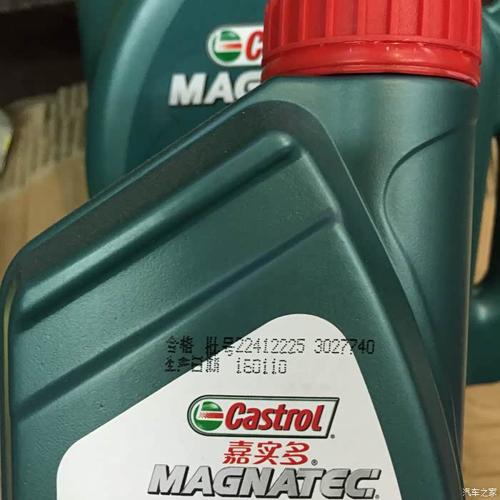

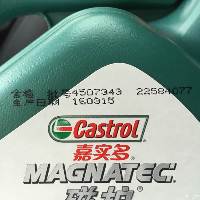

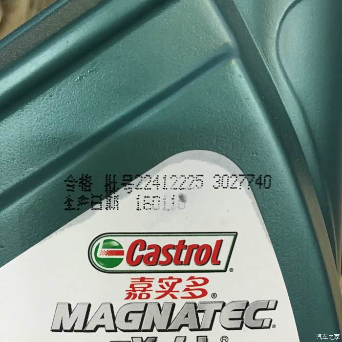

图6:机油喷码和生产日期
图7:喷码和生产日期被我扣掉后
所以,
很多人会问我自己买的机油编码不清晰或者能扣掉的是不是假货,其实这个也是和假货不假货没关系的一个东西,这是类似于墨水什么的我也叫不出名字的东西点喷的,和之前说的白色擦痕是同理的,运输途中磨花是很正常的。
紧接着我把1L的磁护拿来用口水沾手指稍微用力擦了一下。
大家看图。
图9:
图10:
所以,
用这种磨损来解释为假货是不科学的。当然,我们大家作为消费者,收到有磨痕或者模糊编号的产品有疑问和顾虑是应该的。只是希望大家能知道,用这个辨别真伪是不客观有效的。

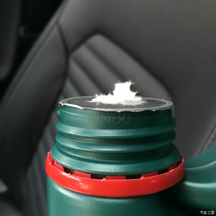

紧接着,我们看大家最喜欢研究的瓶口。
图11:
图12:
大家需要知道:
随着批次不同,产地不同,瓶口的封口膜是可能有出入的。(这里顺便提一下,壳牌的机油随着产地,批次,时间的不同,印刷的字体,字体大小,印刷位置都会有区别,也属于防伪的一种。)
所以,瓶口封口这一点我们依然只能作为参考。

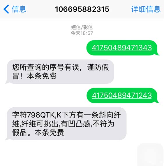

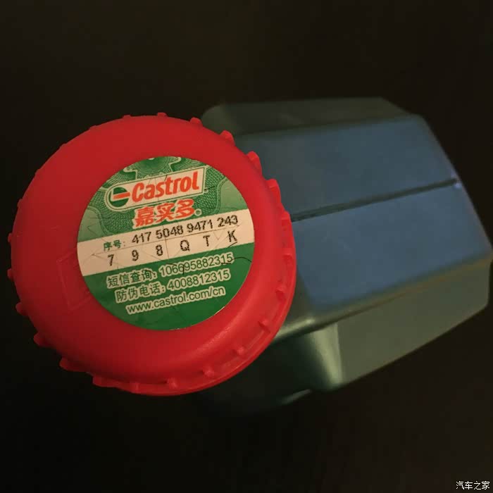

1.电话防伪。
打了嘉实多官网电话查询,没想到啊,不是电脑语音自动回复居然是活生生一女士在接待,搞得我还蛮不好意思的。她告诉我,瓶子如果现实为“798QTK”然后哪里哪里有划痕,核对没错的话,就是正品。
图13:1L的瓶盖防

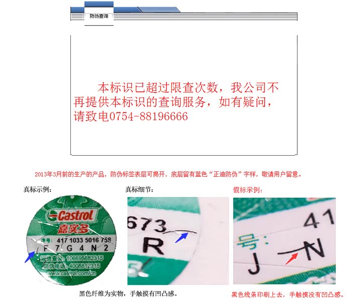

2.短信防伪。
我故意输错了一位想试试是否坑爹,不过结果还是让我挺满意的。
图14:短信查询记录
3.网站防伪。
会显示查询次数和防伪图案及其编号信息。然而由于我很少查防伪没有经验,就不停刷新玩,应该是查询超过五次后,直接现实超过查询次数不让我查了。这一点再次为嘉实多点赞,虽然意义不大,但是起码在用心。
图15:网站查询记录

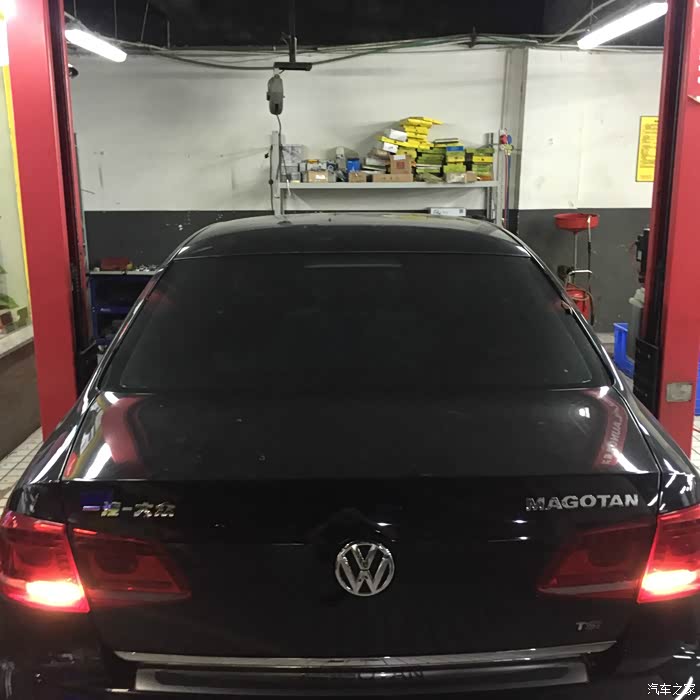

图1:老丈人的迈腾
图2:曼牌机滤
图3:机滤近照
图4:机滤日期
图5:这次保养全家福

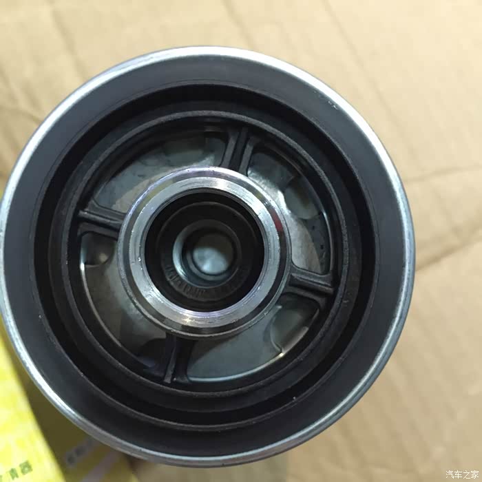

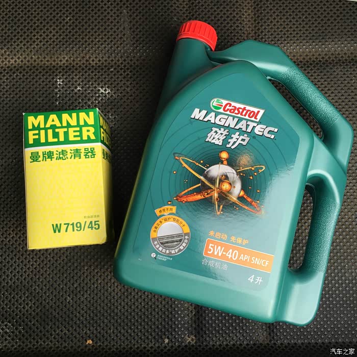

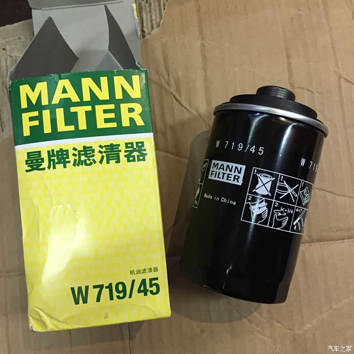

其实没什么好说的,日常小保养,就顺带提一下机滤吧。
机滤这东西,有的人觉得没啥用,随便用省钱省事儿,甚至很多人不知道换机油的时候要换机滤的,机滤直接跑个几万公里都不换。
我不要求你每次都用比如曼牌这种顶尖的品牌,或者价格小偏高的机滤,但是也别用路边摊那种卖你十几二十块,实际成本也就几块钱的东西。
曼牌,马勒,博世,维克斯,豹王各种品牌其实很多的,千万别用杂牌子。

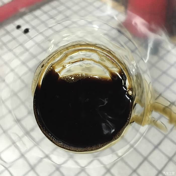

刚下来的,热乎乎的。
上一锅用的是极护,清洁能力还不错,带出来的机油黑是好事,积碳给带出来了嘛,发动机就会干净一些。

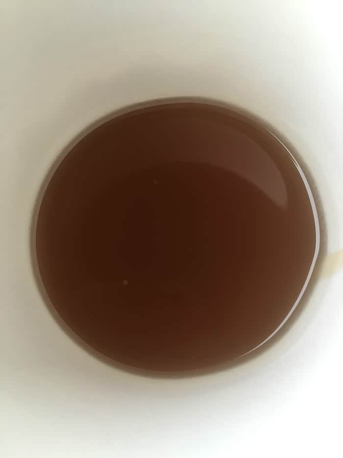

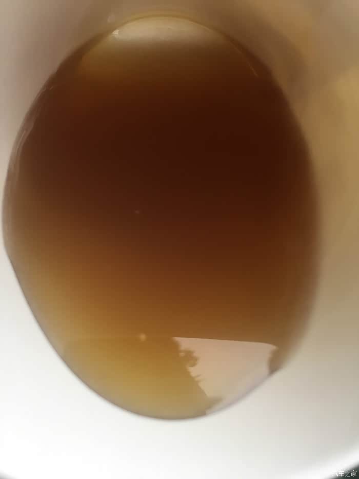

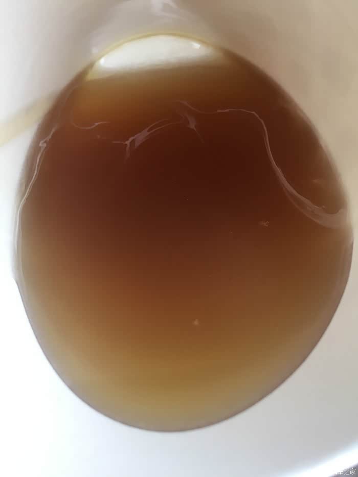

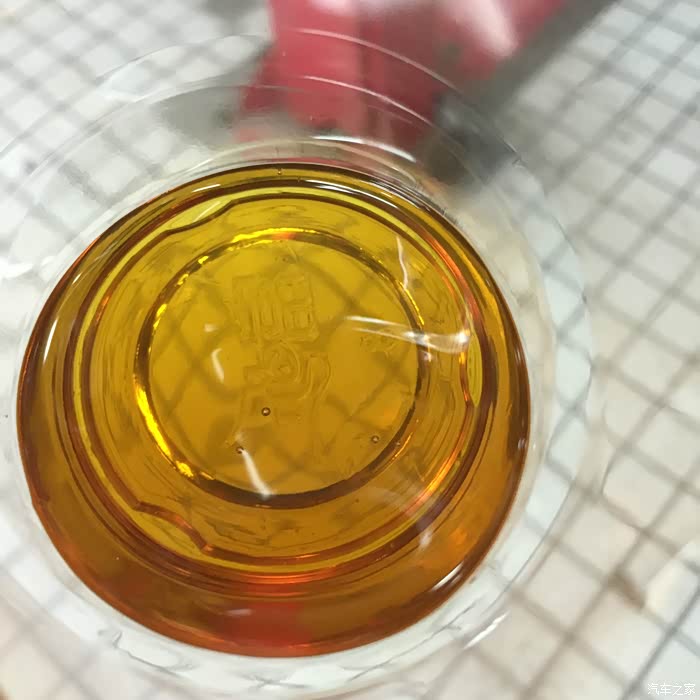

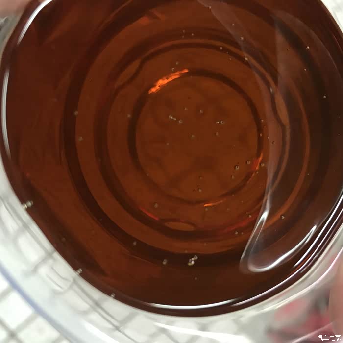

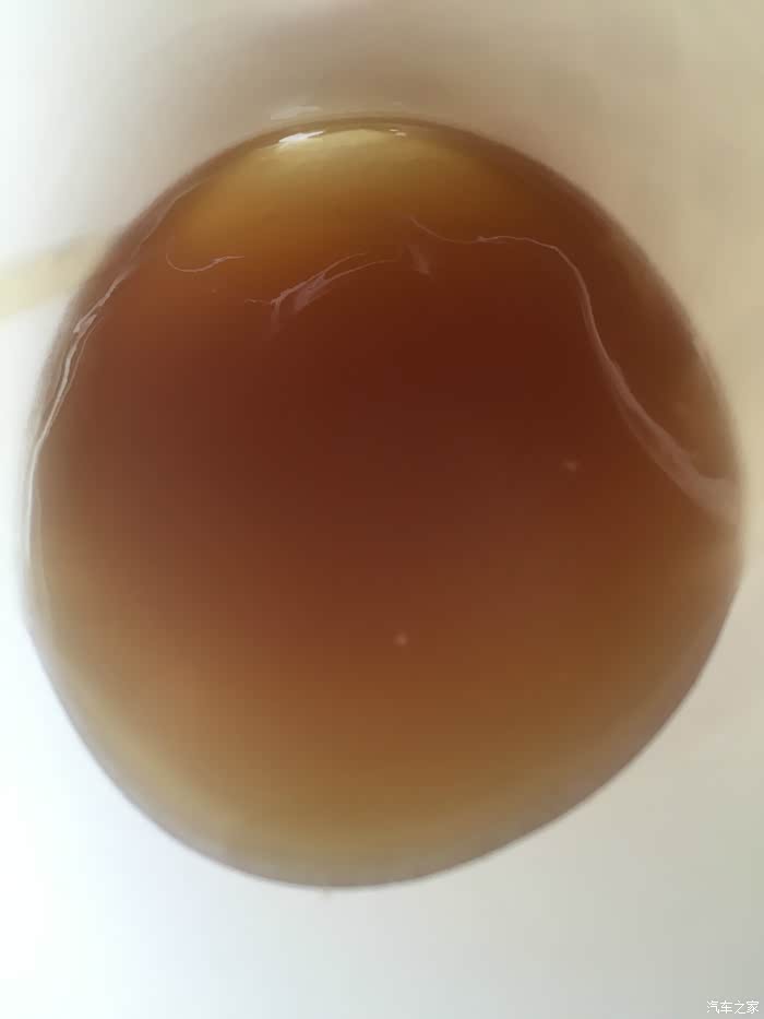

这时候,还在放油,我决定倒一点新油出来,科普一下很多人喜欢弄的油色和油香的问题。
我们先上图。
图8:少量倒出
图9:大量倒出
那些喜欢看油的颜色判断真假的车友可以仔细看看。
这两张图的唯一区别就是,第一张我倒得很少,第二张我倒了多一倍。在同样的地方同样的灯光下,油的颜色就不一样了,而且区别很大。
剩下的我们后面再解释。
再说闻油香的,不管你闻到的是清香,奶香,油香,煤油味或者各种其他,都不能成为判断油品是否是正品的依据。
首先,每个人感官不一样,同样的东西不同人味道是不一样的。
其次,原油批次不同,是真的会导致成品油颜色和气味在相同条件及其环境下有一定的出入。
最后,我个人觉得通过感官去判断油品是比较不科学的做法。除非,你遇到很假的假油了,直接味道非常刺鼻难闻,颜色黑得不可理喻什么的,油品里面还有很多残渣那种。
不过我觉得遇到这种货色的几率可以忽略不计了。

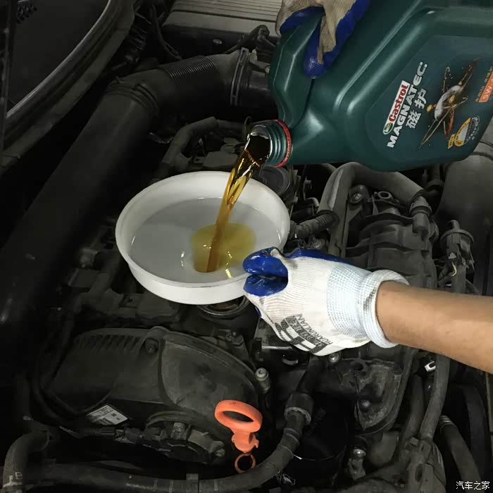

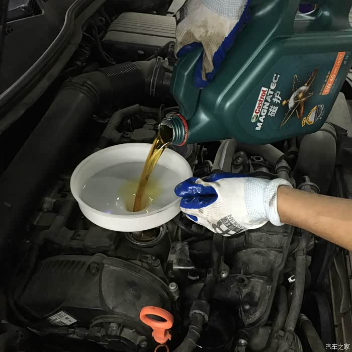

机油上车,
接下来我们要说的,
就是驾驶体验了。

这次换了磁护后,毕竟新上车的油嘛。
动力感有提升,低转速怠速更平稳,声音平顺轻盈,拉高转速声音也高亢有力且声音不散。说明一点,在现实生活中,大家可能听不到发动机声音的变化,但事实上有时候发动机的声音的确能反映它的健康状况和工作状态的好坏。在发动机运转的过程中,声音基本来自引擎内部接触面机械摩擦,如果机油性能不够好,就会导致保护不力,使发动机声音偏大。而在发动机得到良好润滑保护的情况下,发动机磨损已最大程度地降低,因此它的声音是相对轻柔安静的。
而那些磁护强调的保护性能,这个就是路遥知马力的事儿了。
那么,我给车用了合适范围内的机油,又给了我非常不错的体验。
所以对于这次购油保养,我有充足的信心没有遇到假货。

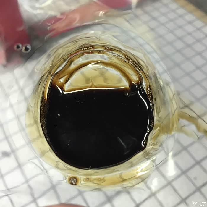

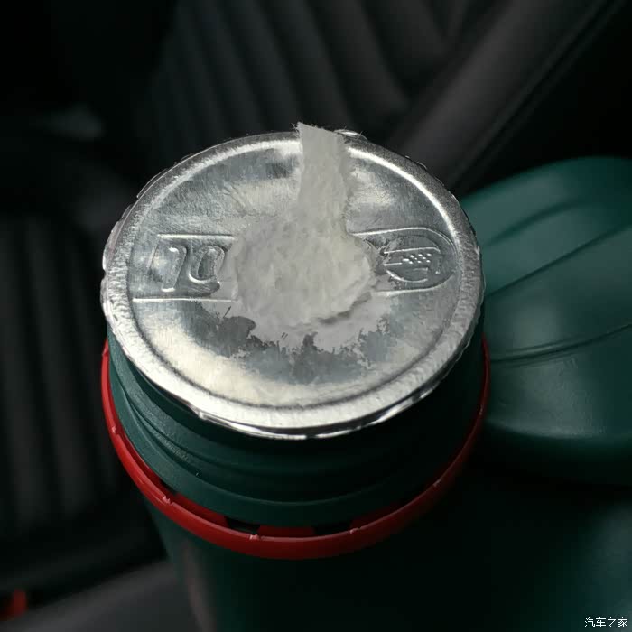

本身已经写得差不多完了,然后不是因为1.8T用不到5L吗,还省一点,就无聊在家里做了一下车友都爱做的冷藏实验。
如图。
图1:
图2:
图3:
图4:
图5:
就说两点:
1.目前大部分的假货分两种:
(1)提炼油,依然能过国2国3的标准,低温冷冻性也能过,只是会差一点。
(2)低端正品油灌装高端机油瓶子,比如正品黄壳蓝壳灌装灰壳,国2国3灌装国4国5什么的。
所以这个古老的方法其实意义也不大了。
2.图三四五的白色絮状物属于正常现象,一般多为冰冻后出现,有时候个别现象机油开封后也会有,不能以此判定机油为假货。
