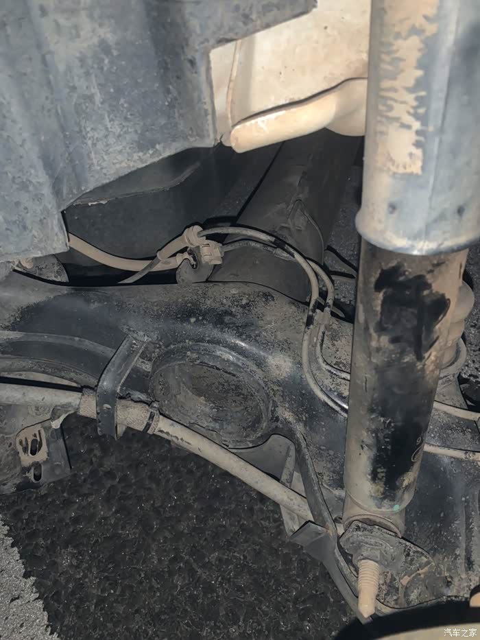

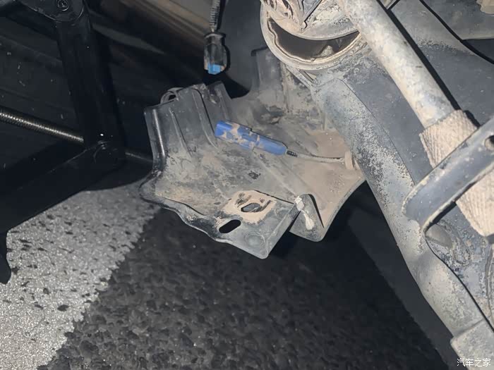

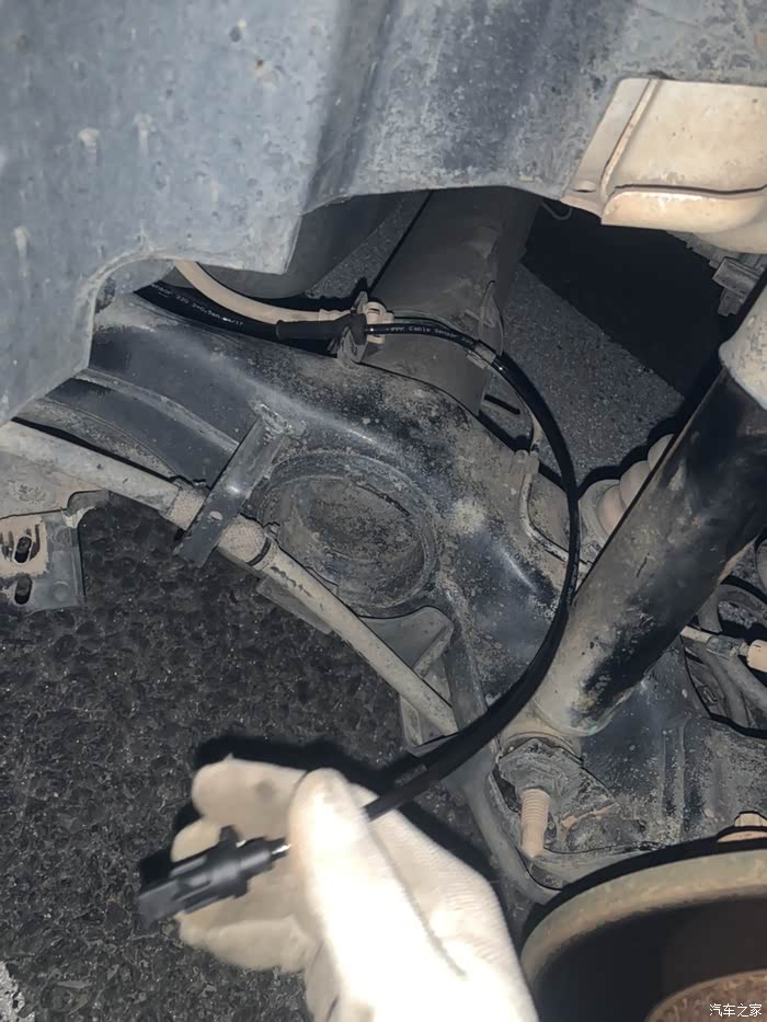

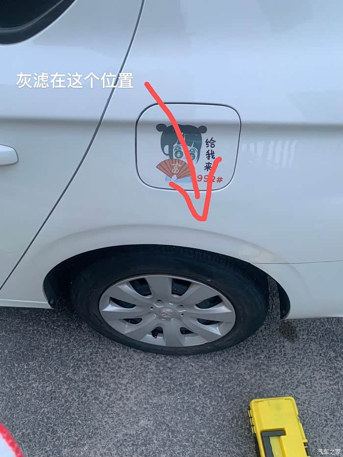

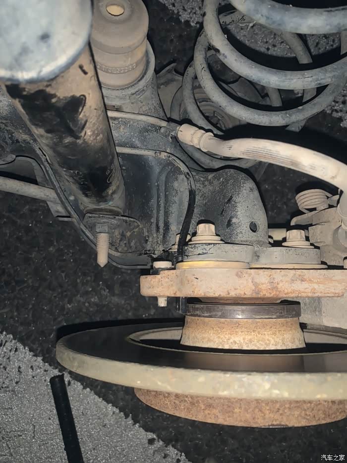

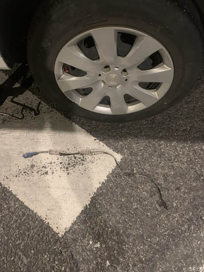

之前ABS传感器灯亮了。后面到4S店测发现是左后方传感器问题。换一下二百多,感觉有点贵之前看到有人发帖换。,自己也换一个淘宝,买了一个75块钱原装的。顺便灰滤也换了。一开始拆的时候发现ABS传感器,很脏就清洗了一下。因为那个地方确实不好查。第一次没什么经验。就打算清洗试试看。结果跑了几公里,确实灯消失了,后面又亮了。后面就决定把它换了吧。
