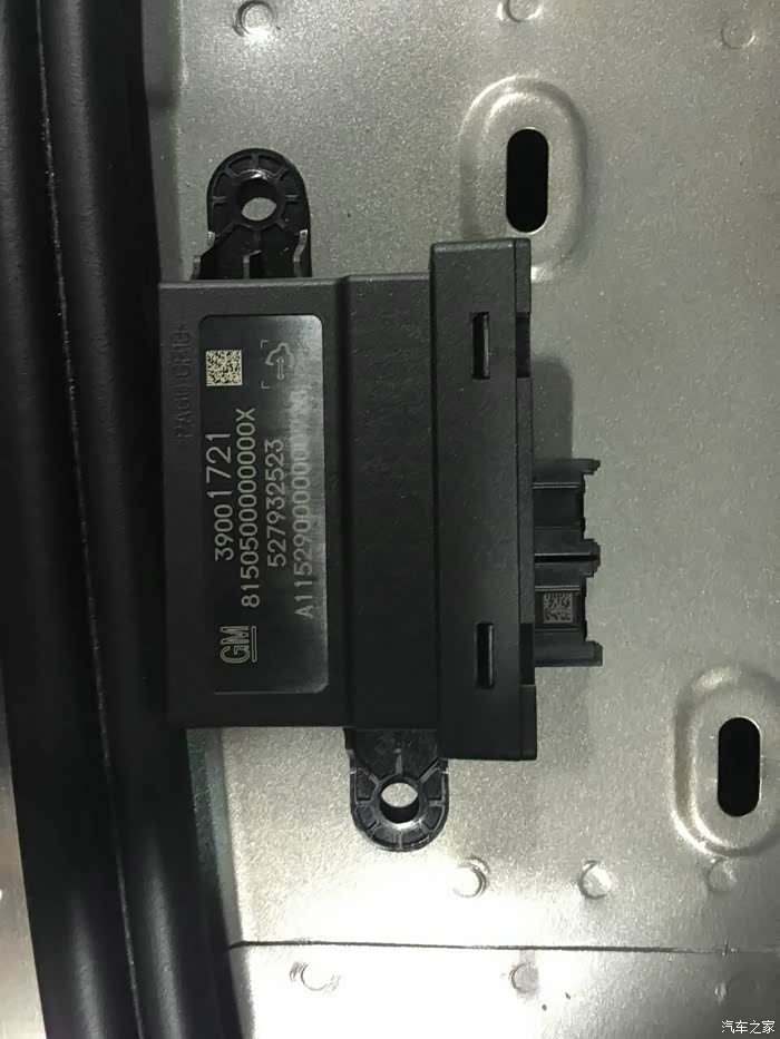

这是28T精英版原车双口单后雷达模块。
这是要更换的高配原车三口前后双雷达模块。两个模块对比一下,三口的比双口的大一点点。据说并线辅助也需要使用这个模块。。。。。。

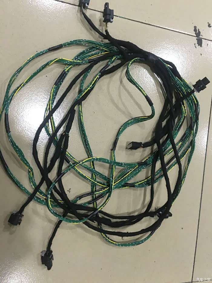

由于低配原车不带有前雷达线束,连线束接头都没有预留,所以必须要重新穿线,拿到线后,我用绒布胶带将绿色的部分又重新缠了一遍,使线束几乎没有裸露在外面的了。这个线有9米多长,要从前保险杠一直穿到后备箱副驾驶一侧,因为原车雷达模块就在后备箱副驾驶侧小三角玻璃后面。

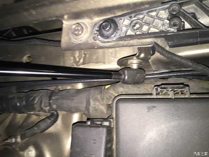

线是从前机舱驾驶侧电瓶边上走的,用束线器固定到侧面的管子上了。

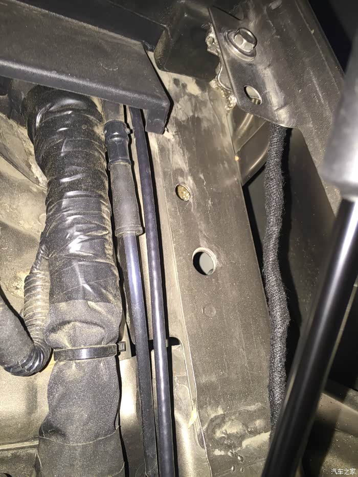

然后从雨刷下面的一个口穿到驾驶位下面的一个线束接口上。
线穿进去后,要将雨刷和上面盖板全部拆下来,然后把穿线的线束接口用密封胶全部密封,防止后面进水。真挺麻烦的。。。。。。

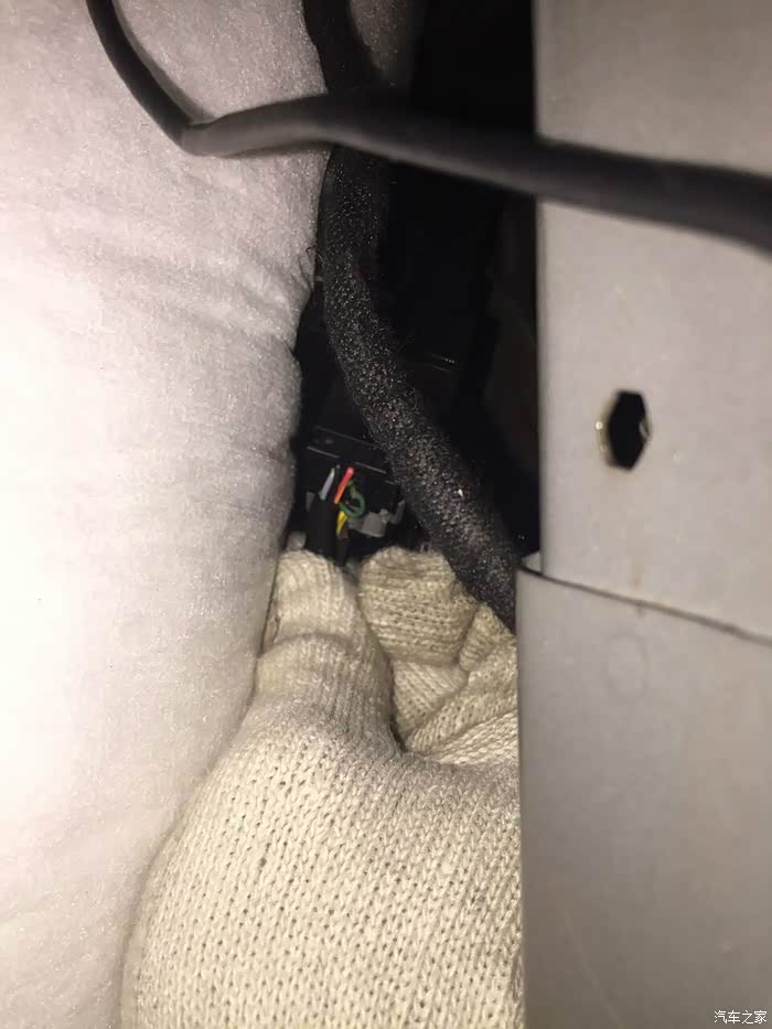

线穿进车内就容易多了,一眼没留神,就到后备箱了,所以穿线过程就没有照片了。。。。。。

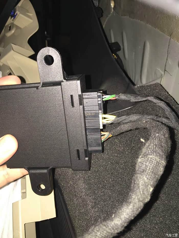

找这个模块也是废了不少劲,只知道这个模块是在后备箱副驾驶一侧,但是这车的雷达模块还没有遇到过坏的,所以具体位置也不清楚,只好找了。。。。。。结果就是后备箱右侧全部拆掉了,备胎盖板需要拿掉,上面的遮帘也得拆掉。三角窗后面外侧的是一个大模块,应该是电动尾门,然后再往里摸,靠近车皮的才是雷达模块,这个就是拆下来后模块。
这个是相当的扣手啊。。。。。。
换装高配的三口双雷达模块,这个比较简单,想插反也挺难的。
原以为吧,这模块换上后直接可以使用,结果是行车电脑报警,驻车辅助控制模块故障,前面液晶屏幕边上P灯不亮,4S的哥们和卖家沟通后的结果是数据不通,好吧,28T精英版的模块数据接口和豪华的不一样,只能把原车的数据插口进行跳线。可是卖家的威朗上面的跳线方法不适用昂科威,我兄弟只好拿来MDI电脑,边跳线变测试,直到下午4点左右,MDI终于检测到了模块,好几个小时啊。。。。。给俩个兄弟累坏了。
