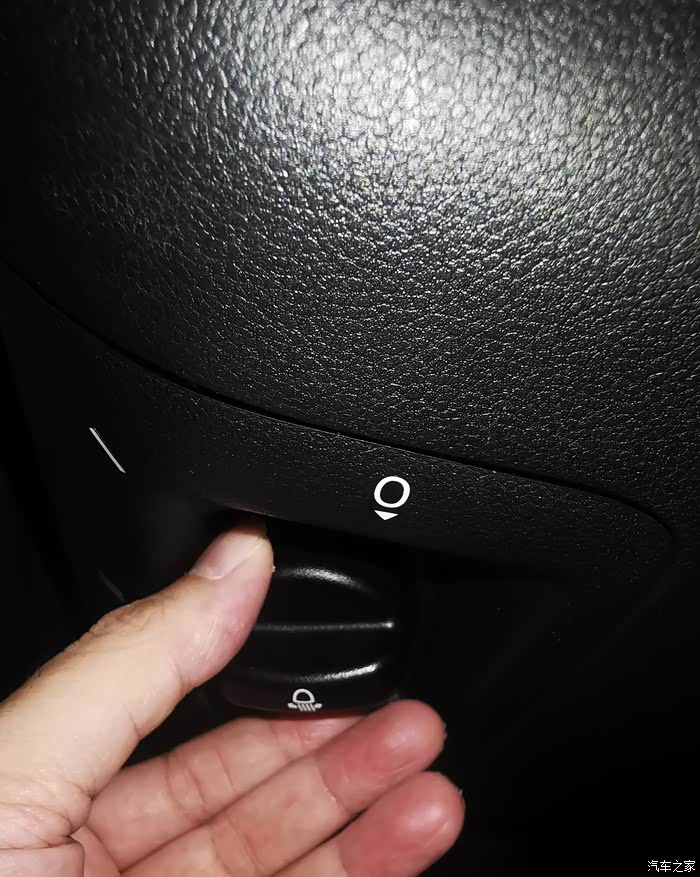

1.主驾位左下角,把大灯高低调节按钮直接往外拔下。

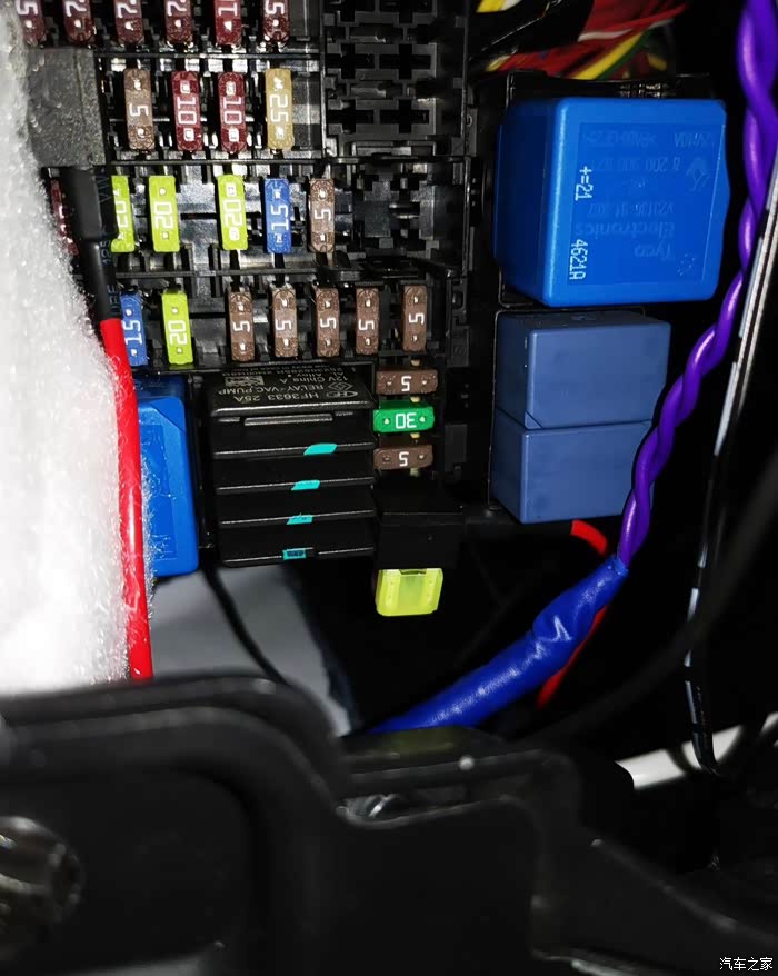

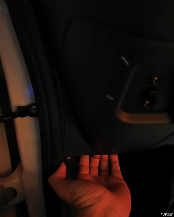

2.主驾位左下角,把保险盒盖子拿下。按照我的手势,指头往掌心方向拌。

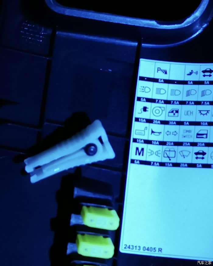

3,盖子拿下之后就可以看到保险盒,保险取电位,就是图中问5,30,5下面那个位置,保险起天气跟保险丝的插法,看店家的说明就行了。

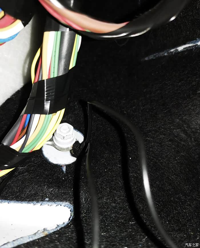

保险盒下面要安装的就是负极,也就是搭铁位置,扳手扳一下那个螺丝就可以安装了。

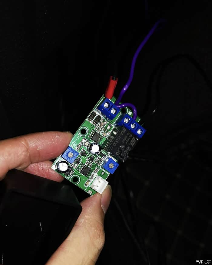

这个就是大灯模块,我们的大灯是正极控控制,有红套的那根黑色的线就是搭铁线,中间两根紫色的分别是正极线(保险取电)跟公共线(公共线可以用细一点的,其他建议1.25平方以)。最左边是控制线。

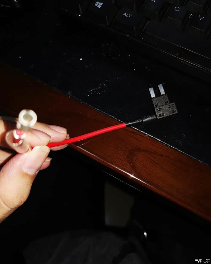

保险盒上的保险不好拿的话,可以看我们辦下的盒子的背面。,白色的那个夹子是专门用来拔保险丝的。
这个就是保险取电器

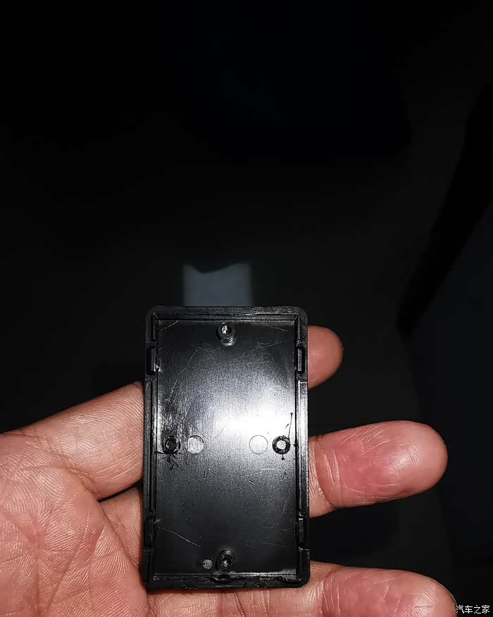

大灯模块的盒子注意窄边的两个柱子需要用美工刀切掉,不然容易压坏模块的继电器。

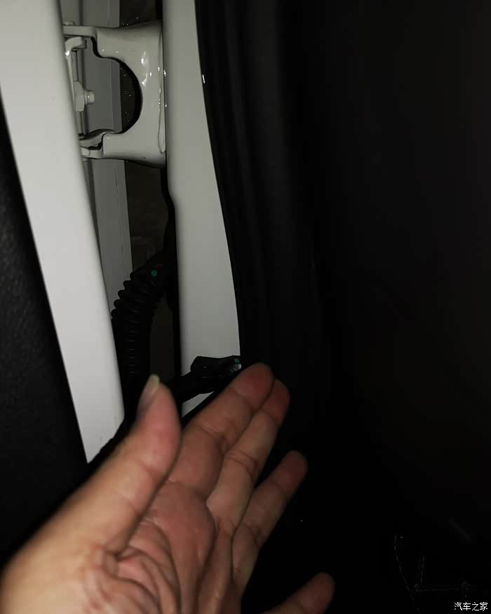

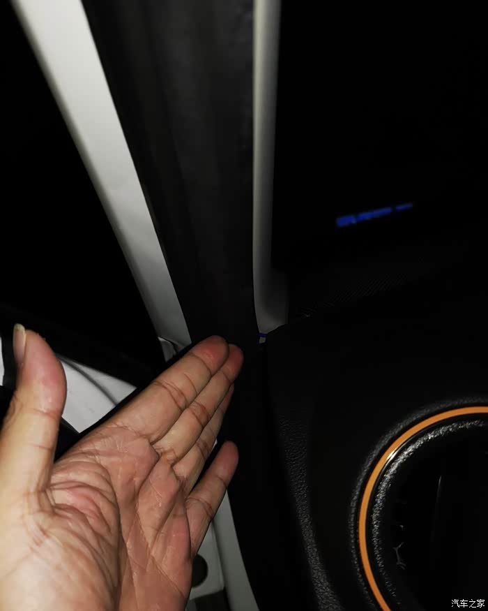

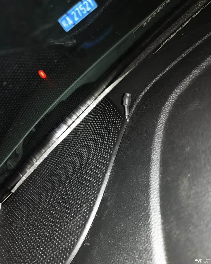

模块上的光敏探头可以放到a柱,也可以从音响开口那里走出,拿一字螺丝刀翘开盖板就能走线,下边空空的非常好走,防线进去就看到了。。

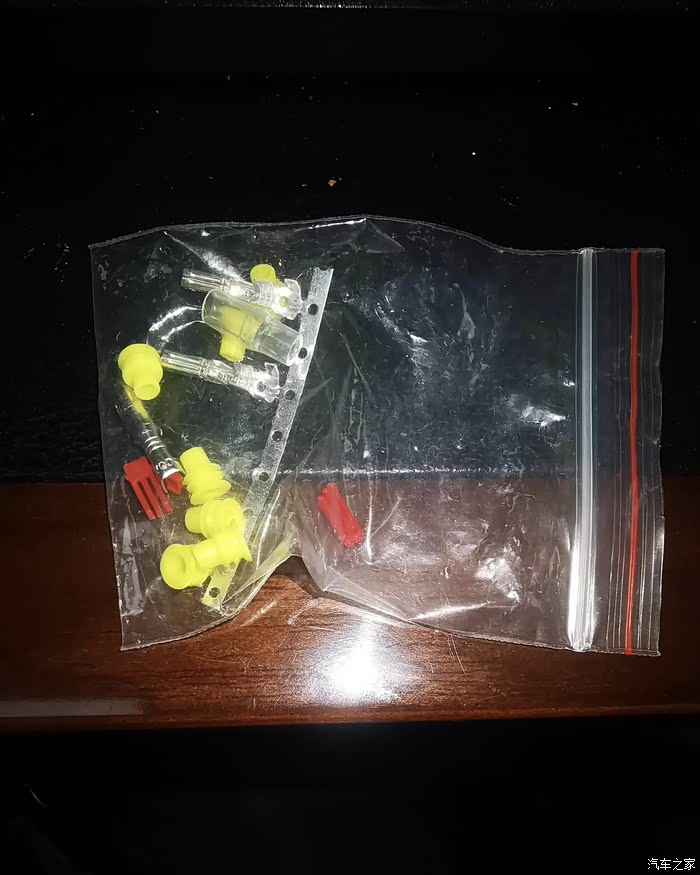

这个是2.8的插针,主要是接模块上控制线然后插入方向盘下面线束接头的近光灯口用。
光敏探头也可以从保险盒盖子延着车门密封胶条走线,直接拔出胶条就行,非常简单。
沿胶条走线也是经过a柱就放附近,怎么简单怎么来。模块上需要注意jp2的跳线帽最好拿下,这样不会有延时开灯,进隧道安全很多。其他部分想说但是实在难编辑。就这样了。
