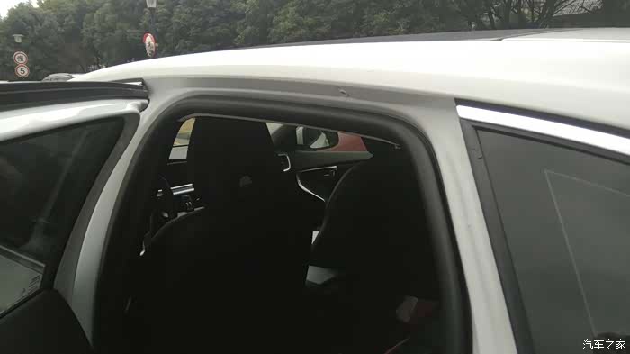

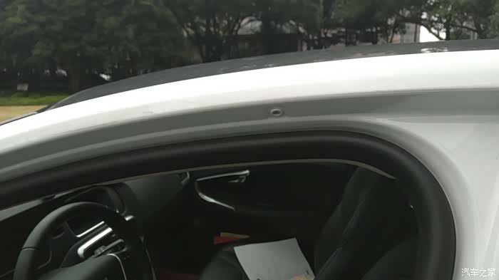

搜索了之前的V40车友发过的有关安装车顶行李架的帖子。结论是:淘宝上通用卡都不靠谱,轻着垫片划伤车门漆面,重则高速行驶时行李箱脱落。所以,一定要专用款。因为V40出厂时4个车门门框上方都有安装孔,专用的行李架就是设计成用这可孔固定的,最稳妥。
沃尔沃V40前车门自带车顶架安装固定孔
沃尔沃V40后车门自带车顶架安装固定孔

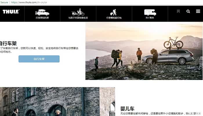

拓乐官网首页

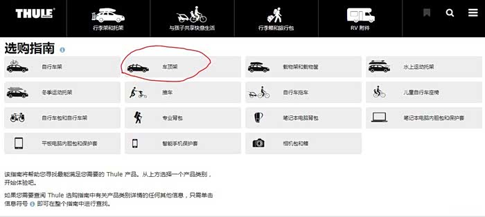

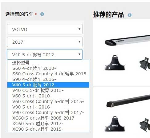

在“选购指南”中查找适合沃尔沃V40的车顶架
支持按车型选择,注意不要选成V40CC了,因为CrossCountry是自带车顶纵向行李杆的,横杆固定的方式和配件不一样。

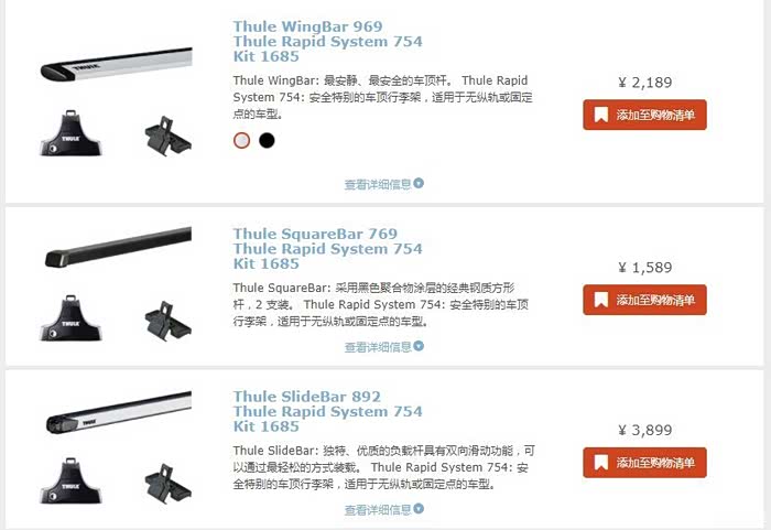

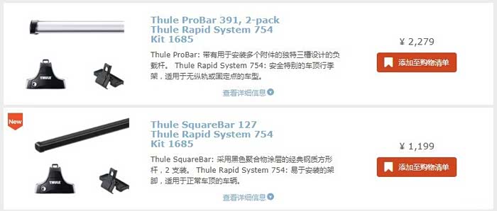

一共有5款适合V40的车顶行李架组合,价格从1000多-3000多不等。
SquareBar最便宜,但就是一根方形的杆,风阻和风燥会比较大。
ProBar可以适配更多的附件,比如放自行车、放滑雪板、放雪橇······好像没必要
SlideBar里面有轨道,可以让这个行李箱从车顶正中间滑到一侧,方便取放行李。就是太贵了。

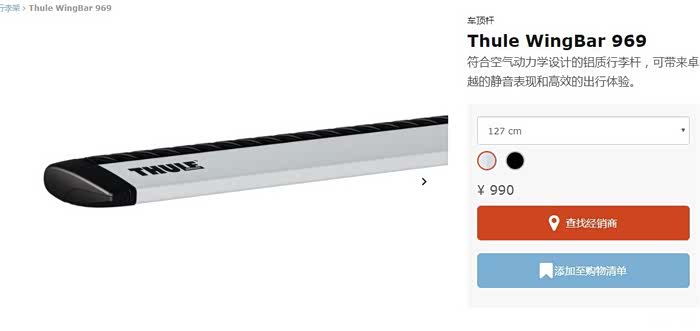

所以,最后我选择了价格适中、水滴形横截面最大限度降低风阻风燥的WingBar。

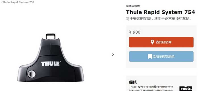

754型横杆快速连接件,适用于V40这类车顶没有螺丝扣、没有原配纵向行李架,但是车身与车顶玻璃之间有倒水槽的轿车车顶。

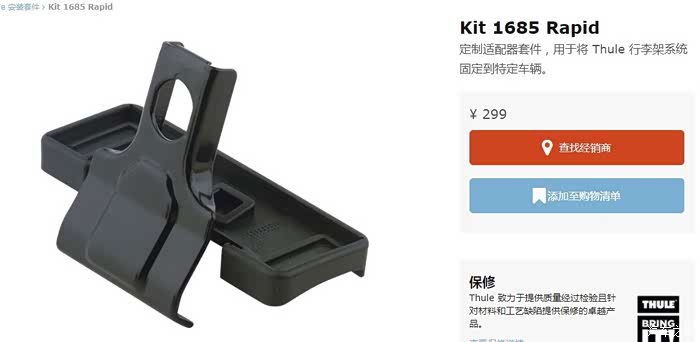

这个是重点,1685垫片,沃尔沃V40专用。上面是金属的,刚性连接754,下面的橡胶形状分别贴合V40的4个门框的曲面。
WingBar,全长127cm,几乎是所有车顶都通用的,超宽车除外。

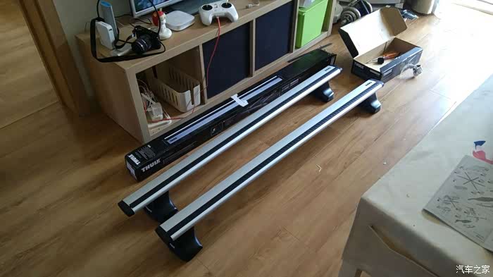

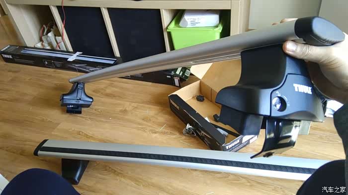

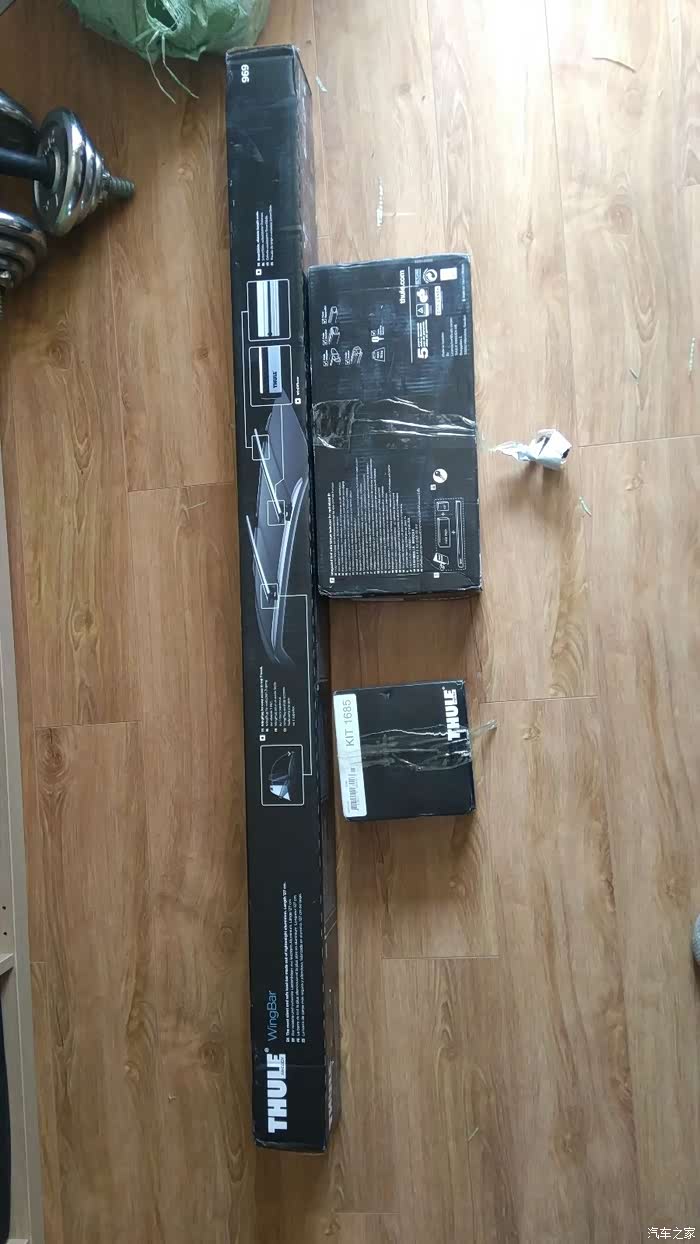

收到货长这个样子,好像是波兰生产的。盒子上全英文。

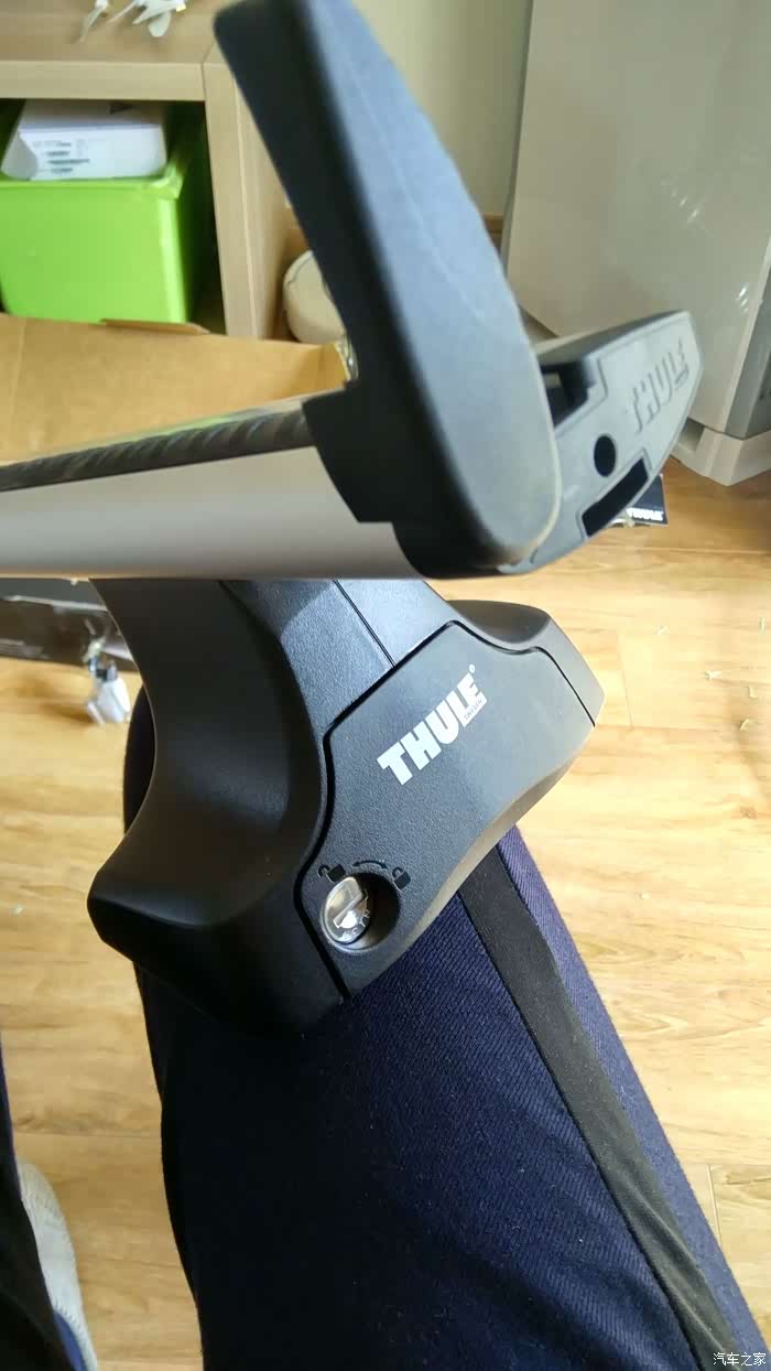

四个连接点,4把锁

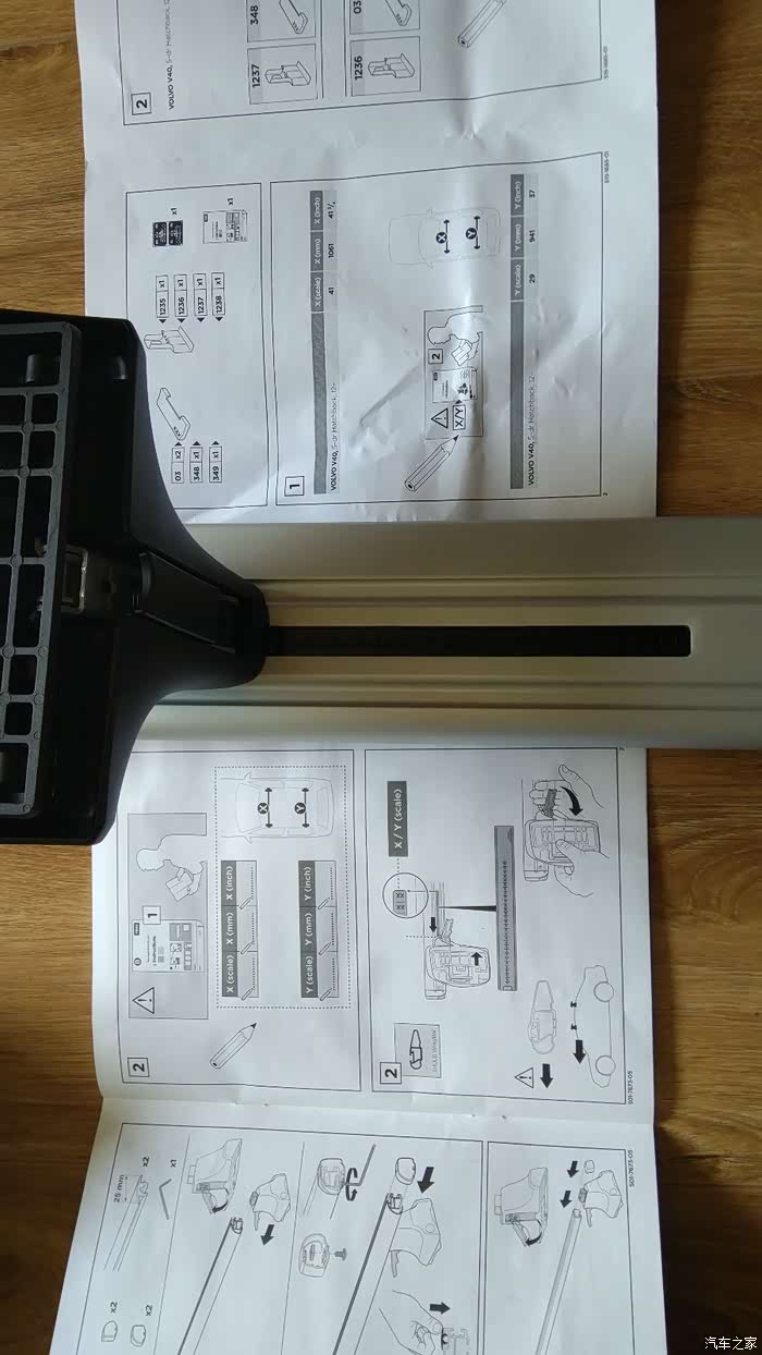

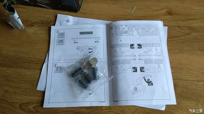

说明书是全英文的,而且不是很详细。好吧,我还是上优酷搜索视频吧
撬开塑料盖子
把锁芯插进去

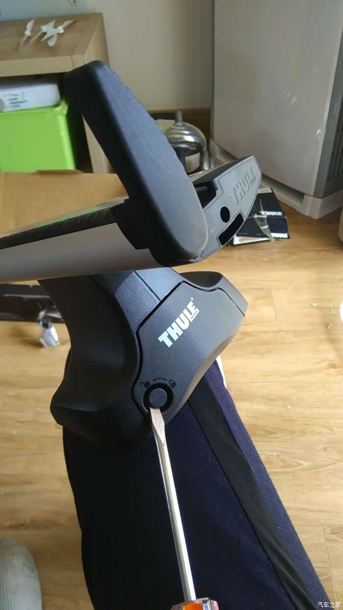

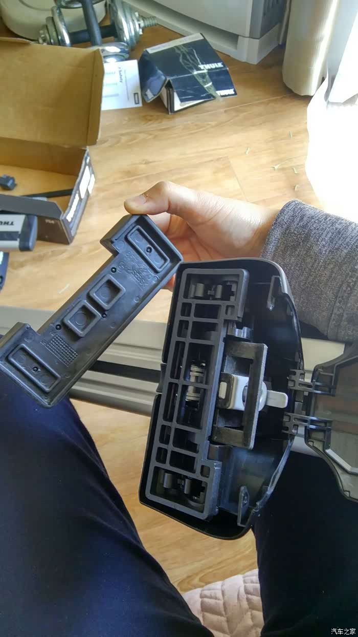

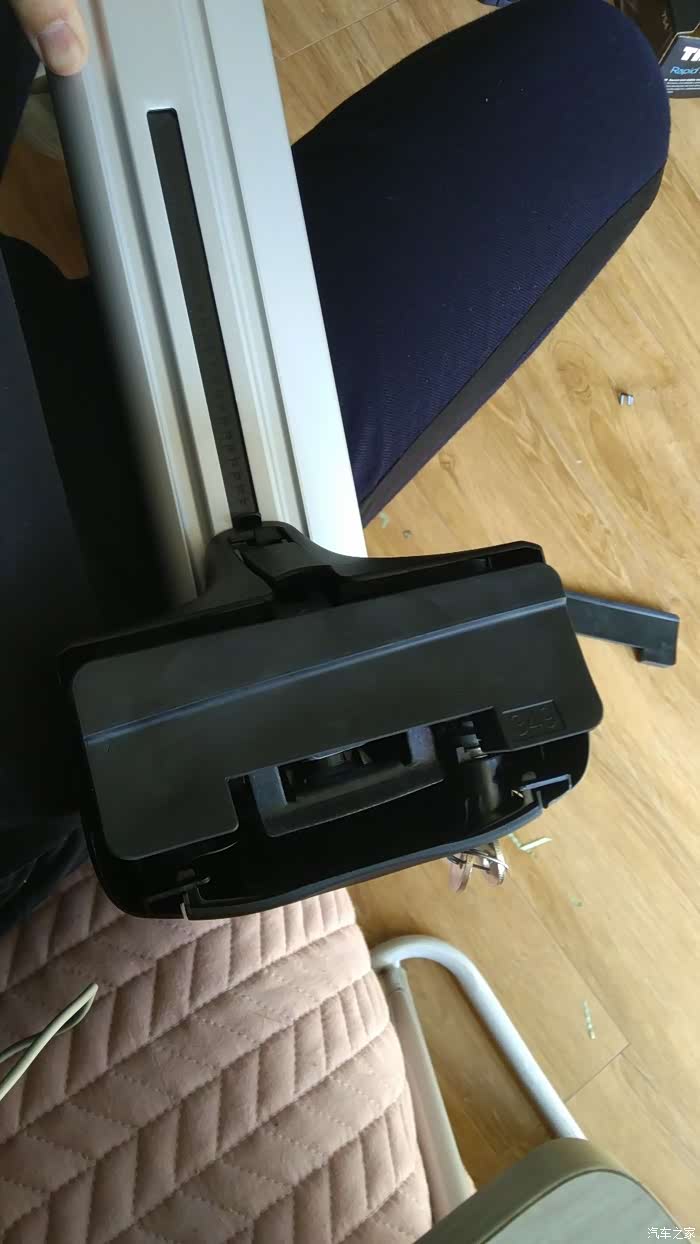

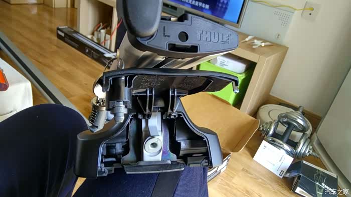

开锁,打开改版后,里面的结构是这样的。那个圆孔要用特殊的六角工具拧,而且要求扭矩为3nm
安装橡胶垫片,垫片是直接接触车身的。
橡胶块在突出的一边是卡在车顶雨槽的

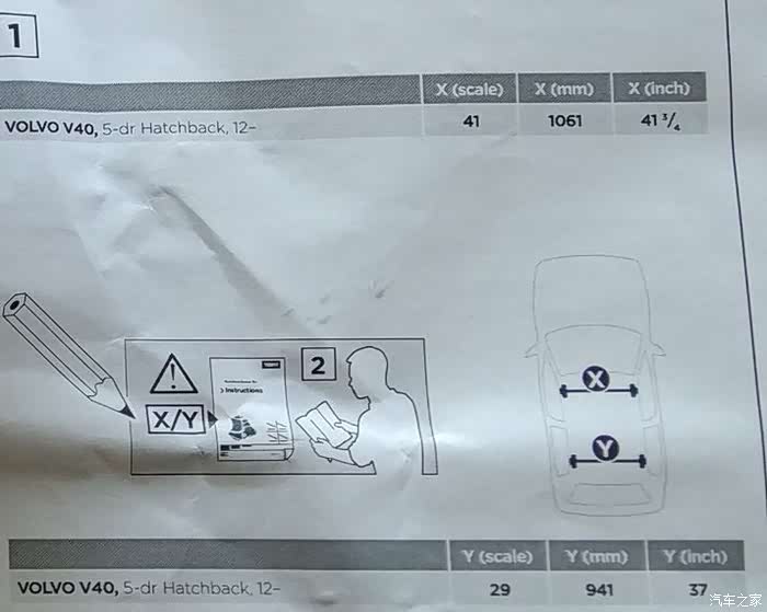

说明书上有写,V40应该调到哪一格。
横杆上的黑条是可以滑动的尺码表。虽然横杆是通用的,但是不同车型车顶宽度不一样,同一辆车前后车门的顶部宽度也不一样,所以需要进行调整。

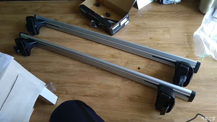

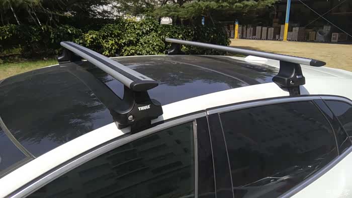

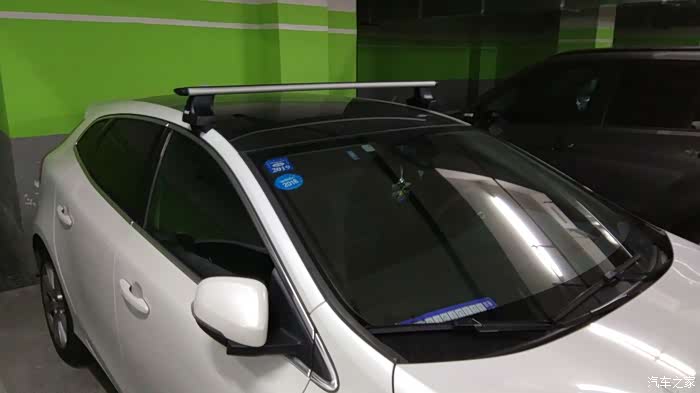

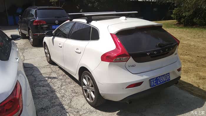

基本已成型
组装完毕,准备安装上车
刚开始的时候没经验,花了一个小时才装了一根
第二根只花了20分钟就装好了

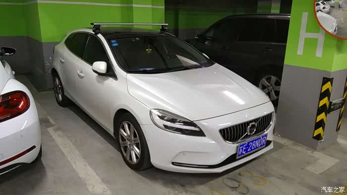

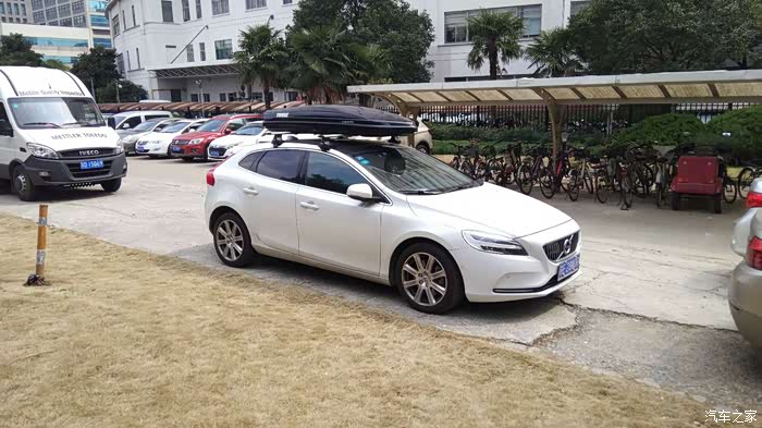

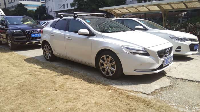

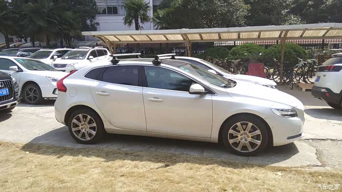

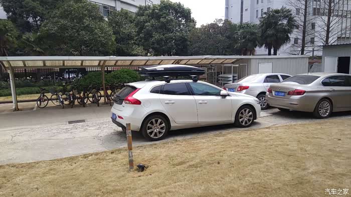

分享一下整车效果
分享一下整车效果
分享一下整车效果

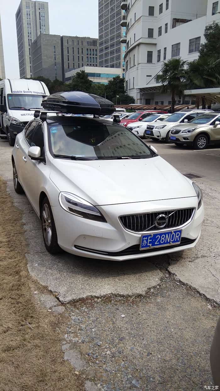

第四步,行李箱上身,完工鉴赏

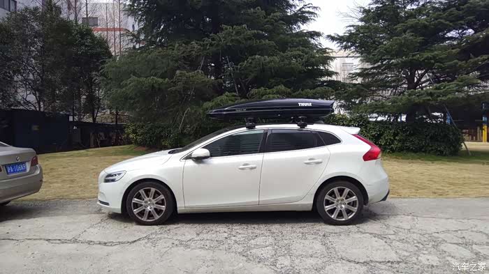

安装过程其实很简单,把行李箱抬上去。左右调整对齐,确定处于车身中心线上。前后调整,确保后备箱打开时后备箱盖不会碰到行李箱尾部,就可以了。
最后,四个连接横杆的夹子分别夹好拧紧,完工。
果然还是带上行李箱后更加协调
同样是低矮流线的造型
沃尔沃和拓乐同为瑞典品牌,果然更搭
