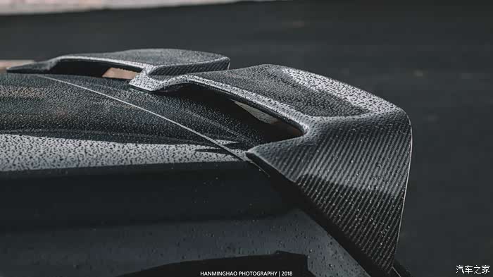

先从外观说起原本是白车后来贴了蓝色膜,一次看INS顿时被德系低趴的改装风格迷住了就准备把之前改的蓝膜撕掉,整车喷黑,两个月后整车变成了现在的颜色。前包围改成了ASPEC PPV400碳纤维包围,并且加装了风刀,机器盖也是ASPEC机器盖,尾翼和尾唇则是用OSIR的碳纤维,有人问我为什么没用ASPEC的,个人觉得ASPEC的后杠不是很符合我的审美,后视镜也换为了碳纤维。轮毂由18寸ARTKA轻量化旋压铸造轮毂,变为定制了一套法拉利19寸锻造轮毂,并且买了4个原厂的轮毂盖,真心贵,不过为了美值得。刹车由原厂刹车更换为BREMBO GT6六活塞刹车后喷漆成为法拉利样式,并且加钱增配了380龙鳞打孔加大盘。日行灯由普通双U改为红色恶魔眼,黑配红更具有杀伤力。排气方面用的是aspec全段排气,主要是相中了aspec的控制表了!!

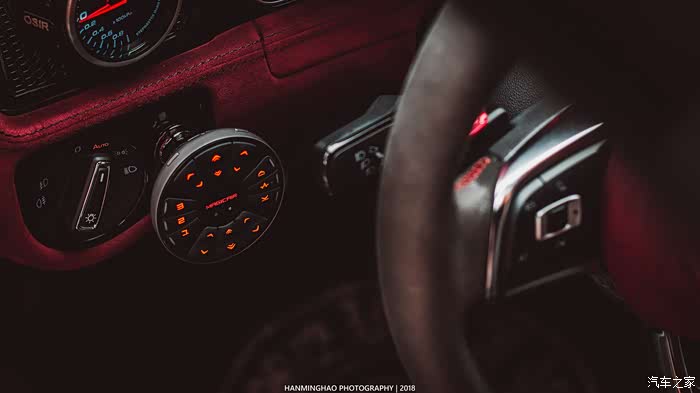

内饰方面我真是呕心沥血,为了让整个车上只能看见红和黑两种颜色我是煞费苦心,整个内饰全部更换为了Alcantara酒红色翻毛内饰,安全带也更换为了红色,座椅更换为NAPPA的真皮座椅并且制作了运动造型,加上了红色线条的点缀和昵称刺绣。
档把更换为奥迪RS的档把,并且档把两侧增加了多个模块和多个功能。空调也换成了自动空调面板
酒红色的换挡拨片是淘宝买的,更换了全新7.5代的液晶仪表,和866B MIB 和11.2玻璃屏 并且仪表和主机的颜色都用电脑刷为了红色。左侧风挡安装了一块DEFI的涡轮表搭配OSIR的表坐更加相得益彰。上方的就是排气的显示表。发动机方面最开始加装了一个油门加速器和DTE外挂,但是由于后来总出故障灯,就全部拆下,刷了一个ACR的一阶程序,加了一个BMC进气风格。

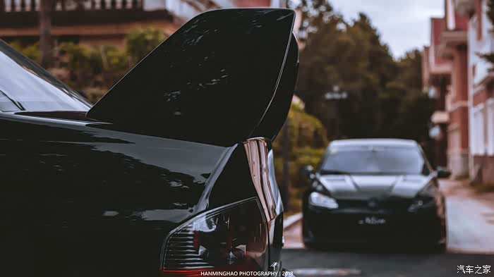

接下来介绍一下我的另一台车,经典的EVO9代,EVO9以他的4G63的发动机文明于世,这台车是在07年出厂时我家里人买的,到后来也没人开了,我有驾照后就运来给我了,整车外观之前加装过大包围,后来觉得原厂好看又重新买件恢复回来,这台4G63发动机可以说是大改动,整机拿走换了一套cosworth2.2锻造整机,并且更换为HKS涡轮,HKS全段钛合金排气,HKS冬菇头,HKS火花塞,HKS泄气阀,HKS外置电脑.....等真的太多硬件改动记不住了,基本上没啥原厂的了,上马力机调试后600P,百公里加速3.2S.离合更换为EXEDY三片式竞技离合。

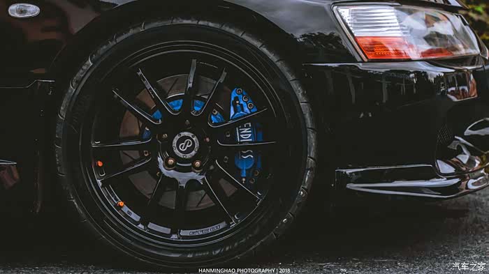

轮毂是enkei18寸轻量化锻造轮毂搭配4条AD08R的半热熔胎,刹车是前六后四的日本殿堂级刹车ENDLESS

最后的是两台小黑的合照。
