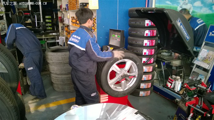

开始没明白这是干嘛的,后来问了才知道是动平衡!干活的这帮小伙子们都还是非常认真的,赞一下!
动平衡做完,该一个一个往车上安了

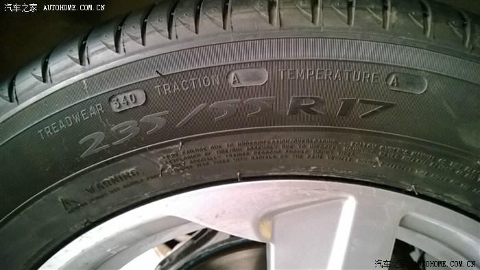

米其林235/55 R17
俯视来一张吧
轮胎标签及型号对照表,另外换的时候注意轮辋尺寸,X80的是7J的轮辋

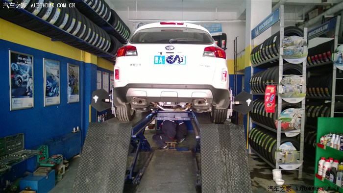

没啥问题,再开回车间做个四轮定位!
