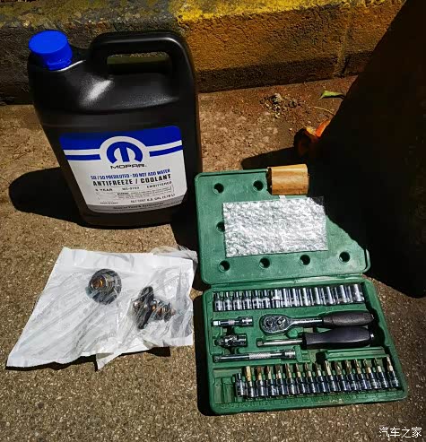

二.材料:
1.冷却液:1桶(4升)。
2.节温流量阀:大小各一个(无需更换总成)。
零件号:55111017AD(小),55111016AE(大)。
三.工具:
1.8mm、10mm套筒扳手。

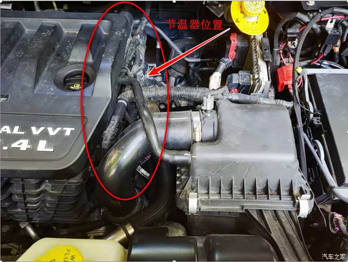

节温器位于发动机舱右侧,如下图

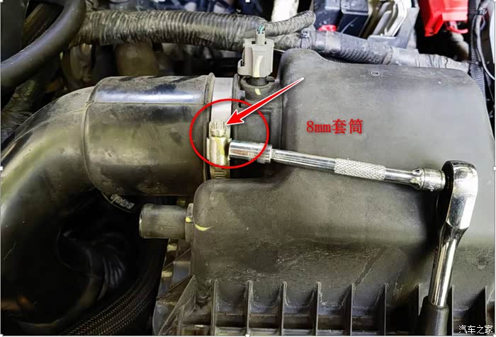

四.拆装步骤: 第一步取下进气管,如下图

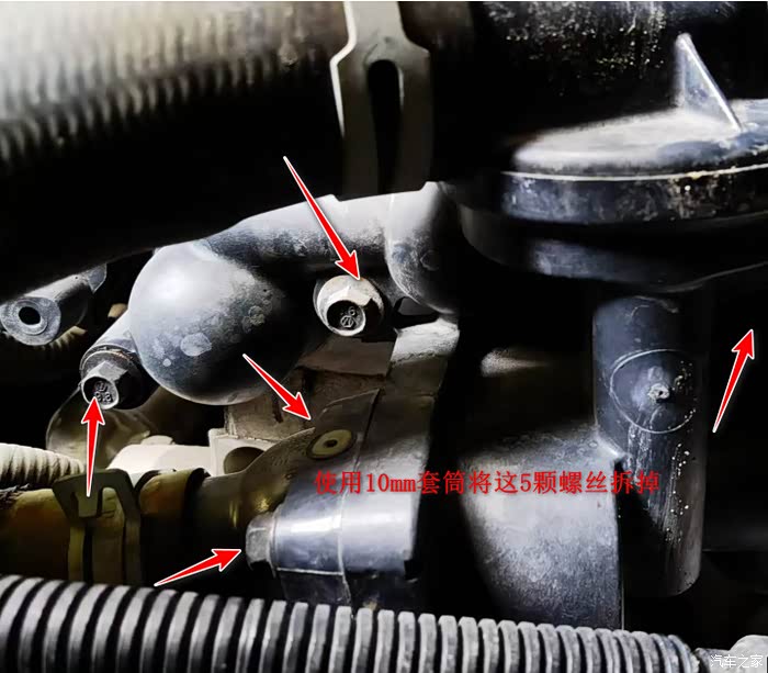

第三步使用10mm套筒扳手拆除节温器上面的5颗螺丝,如下图

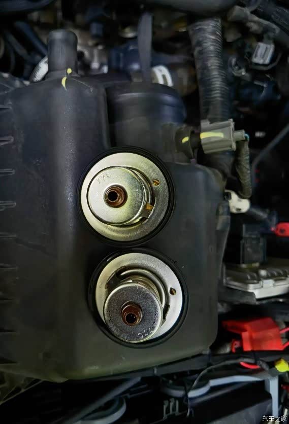

拆除五颗螺丝后就可以将整个节温器组件拆下来了,也可以看到里面需要更换的两个节温阀了(节温阀安装时请注意密封圈上面有个突出点,安装时凸点对准凹点就可以了,忘记拍照片)

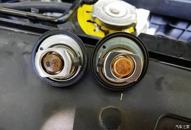

下方是两个流量阀的新旧图片对比仅供参考,因为我购买的是原装正品,某宝上非常多的高仿和国产替代品请大家注意,替代品应该也可以使用但效果怎样有待日后其他车友更换后分享。
