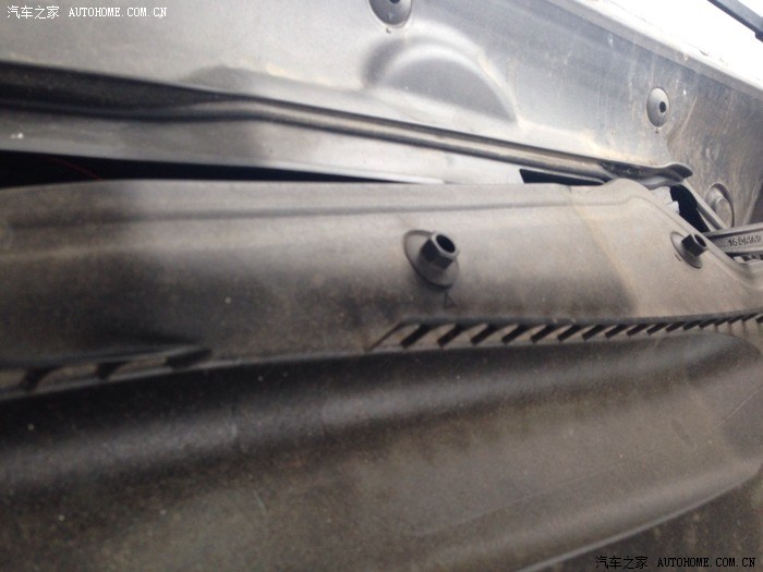

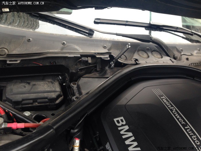

打开机舱以后呢,空调进口在机舱的右上角,保险盒的上方
先打开保险盒的盖板,上面几个塑胶罗斯是10mm的,逆时针旋转90度就解锁了,然后往上拉就能打开了
然后保险盒后面,上方就是进风口了,如果不确定,去车里打开空调,开外循环,最大风,你能明显听到风声的地方就是进风口了,进风口是两颗罗斯固定的,左侧的用套筒拆下来就行了,右侧那个太坑爹拆又没空间下手,最后我懒了一下,没拆,把左边掀起来,直接把清洁剂的管子塞进去喷泡沫进去就行了,这个效果一样的,没必要拆,喷的时候空调开20度,最大风,在循环,直到喷完整罐,然后再保持通风10分钟即可

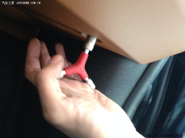

滤芯在最里面,脚尖的位置,一个弧形盖板,用两个螺丝固定,这两个螺丝可坑爹了
这玩意儿上的两个螺丝是内六角梅花螺丝,我差点没拆开放弃了,突然想起有两个神器在车上,算了豁出去吧,用一个刀尖解决了两个螺丝

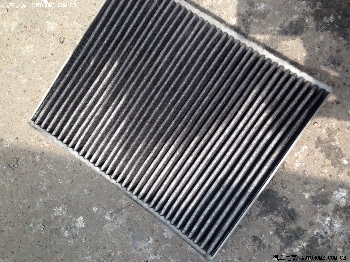

接下来就简单了,将滤芯取出来,换上,然后关起来,拧螺丝,搞定
换下来的滤芯,那是惨不忍睹还一股味儿湿了是因为刚才的清洗剂,换下来直接丢了吧,原装的滤芯好像是那啥牌的

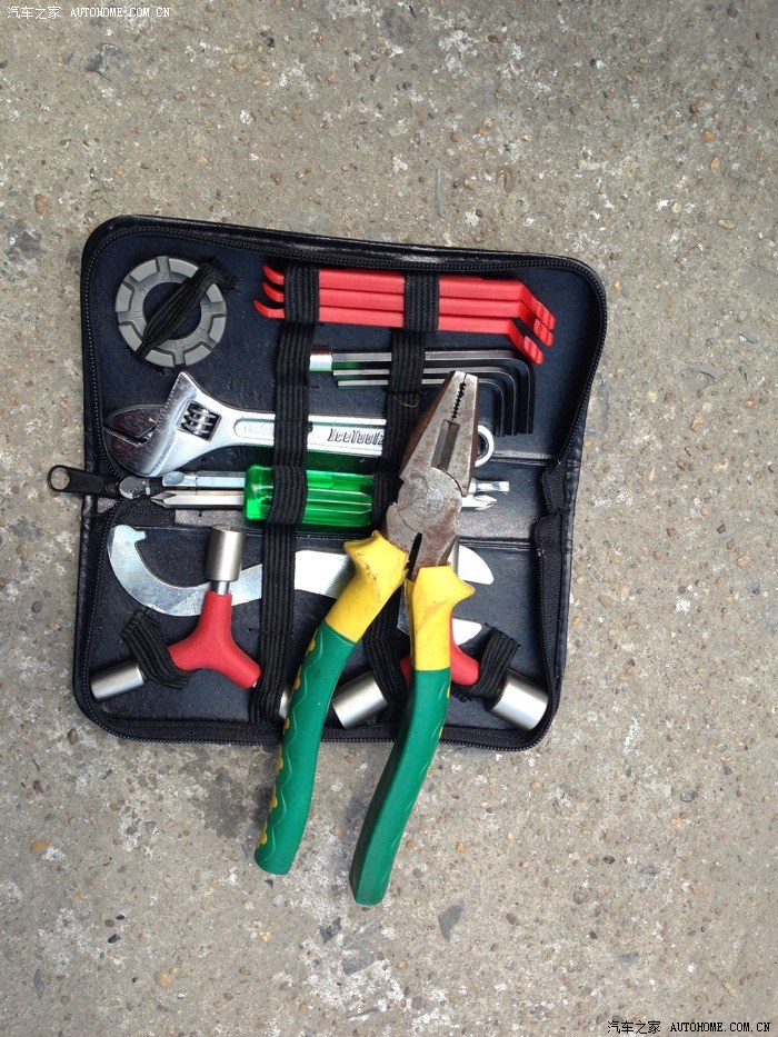

最后就是全套工具
