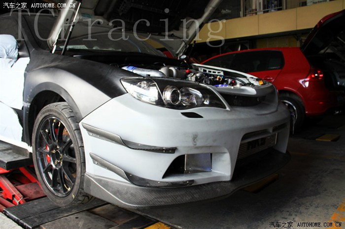

Cosworth EJ25整机强化STI
对于车 想必大家都已经非常了解,韩寒的最爱,对了 顺便恭喜下韩寒,今年成绩确实不错.

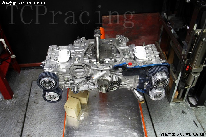

这次的改装比较深入,车主是一位典型的赛道安全驾驶支持者,既然是赛道 那就简单纯粹彻底些.另外 这位朋友又很在意整车的完整性 所以平常的发动机强化已经不符合了他的需要,根据车主的实际情况 经过商议 我们决定直接移植Cosworth EJ25的整机.方案决定后立刻开始施工.

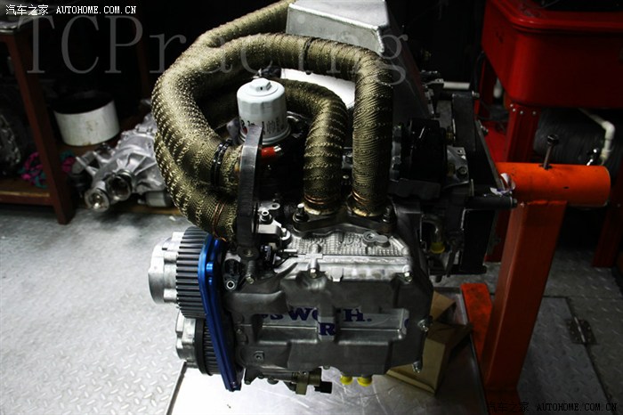

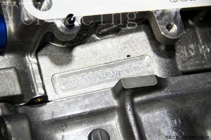

主角出场.
由Cosworth美国工厂组装完毕 为了保证完整性以便更好地给朋友展示 各个油/水孔位依然处在密封状态.
开始整理安装.

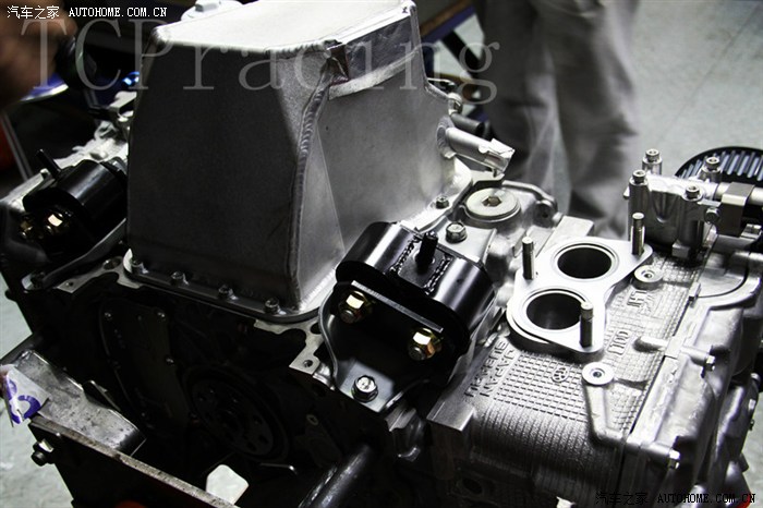

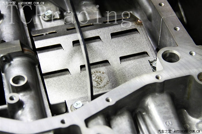

小蜜蜂油底壳 挡油板,不得不赞一下小蜜蜂的商标设计 在保证完美性能工艺的同时还透露出了一点小调皮,可爱的设计师.

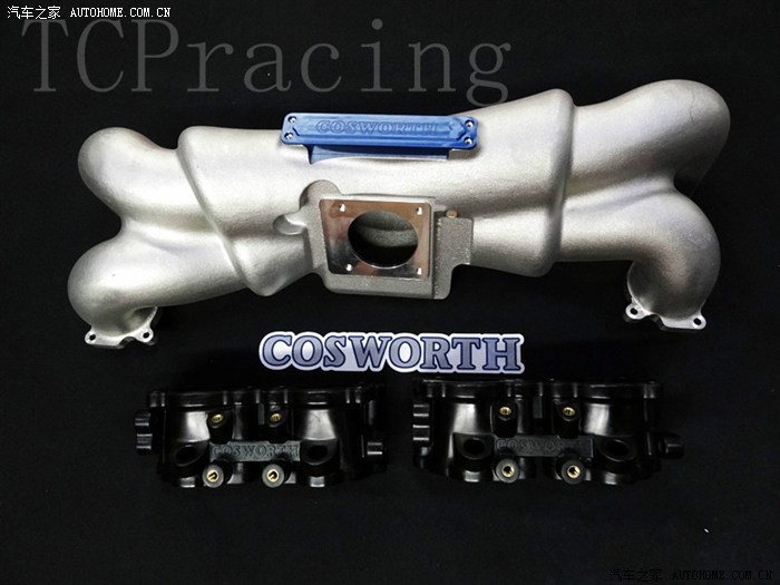

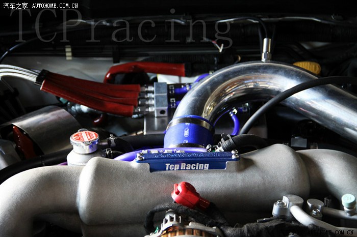

Cosworth进气歧管+Cosworth进气歧管底座 高性能不单单讲究腹内,周边同步做好平衡性很是关键.
国内唯一一条Cosworth蓝色正时皮带

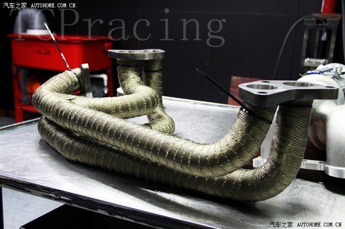

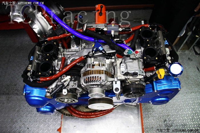

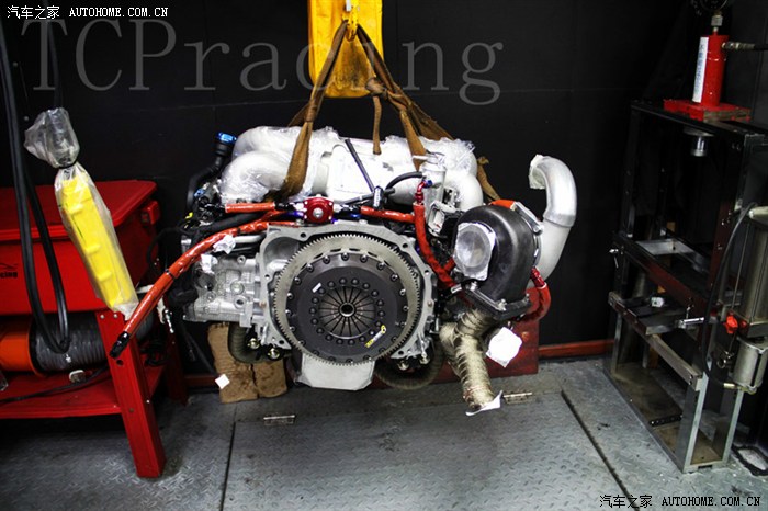

Fullrace头焦配合Die高温隔热棉 世界一焦+世界一棉 在做到很好的隔热效果的同时美观也没丢分 注意细节 对于汽车改装 我们必须用以更严谨的施工工艺.
定位 装机 检测其他部件设计安装
修改 调整 直到最理想的状态,注意并完善每一个细节.
Cosworth EJ25整机搭档Garrett3582涡轮.
Cosworth汽油轨 极限状态下良好工作状态的保证.
组装检测完毕 准备上车

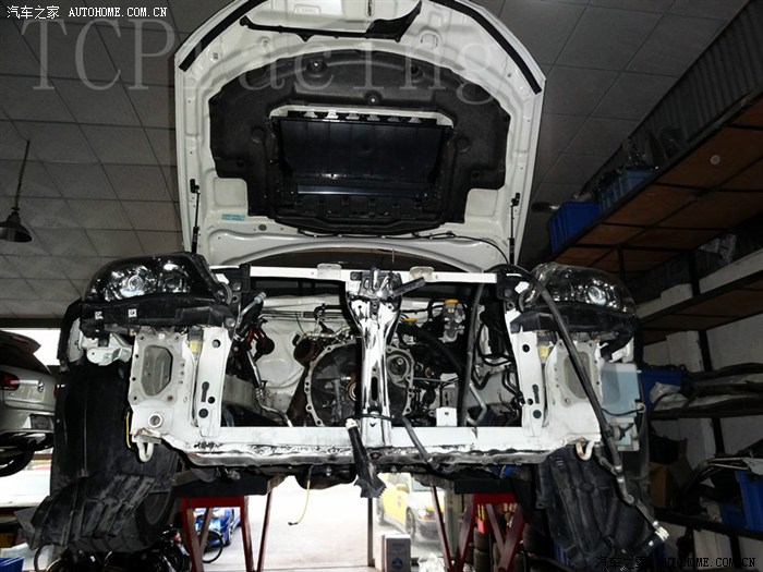

早前车身准备工序已经完毕 分组进行 方能更好地提高工作效率.

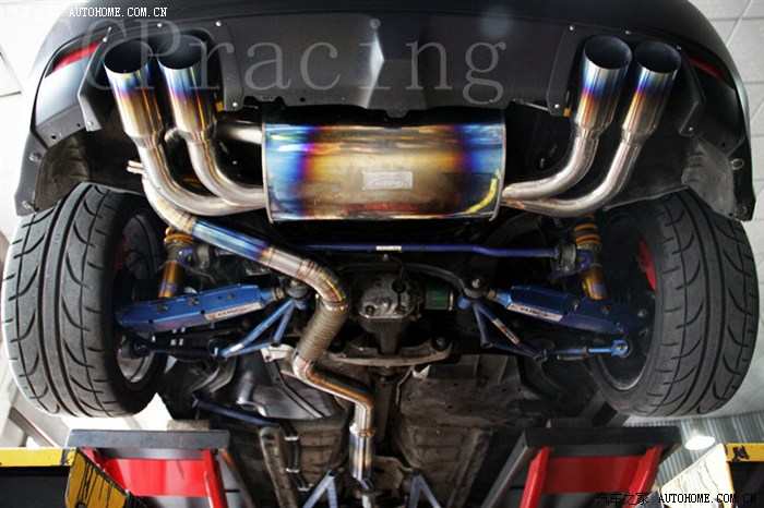

全车Cusco车身强化件 Ohlins竞技避震 Vanhool中尾排气
巧妙的外泄设计 稍后公布最终效果图.

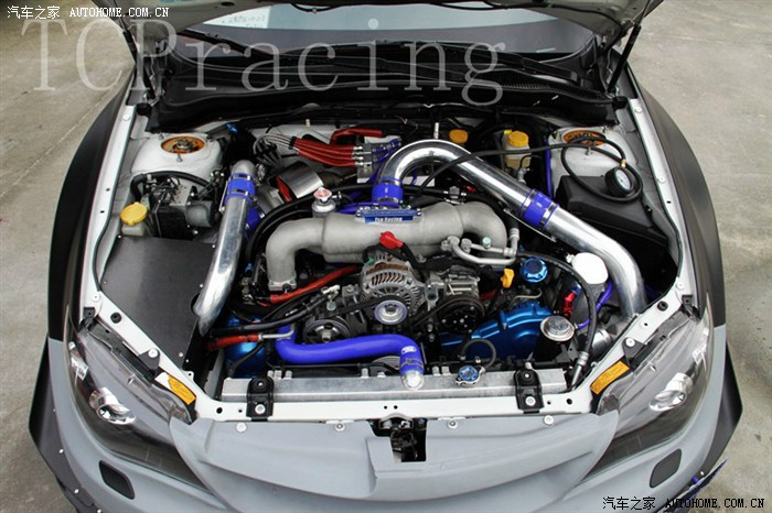

Varis包围 在外观上给足了分数.
因为一些私人原因 此车暂不公布马力. 不过感兴趣的朋友可以与我们联系 我们会提供一些稍详尽的数据.
