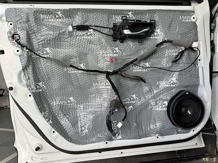

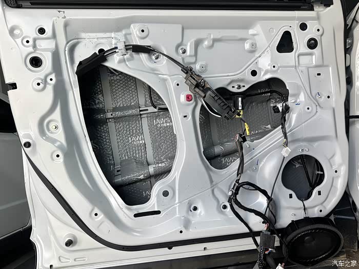

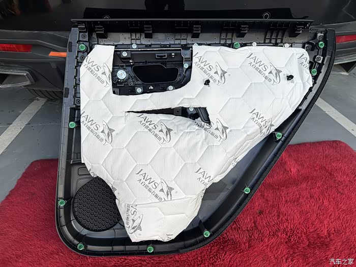

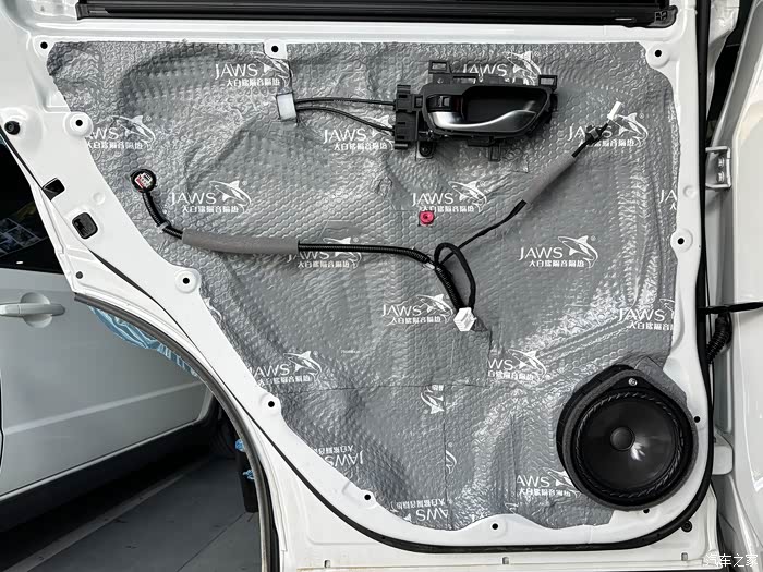

1. 四门隔音

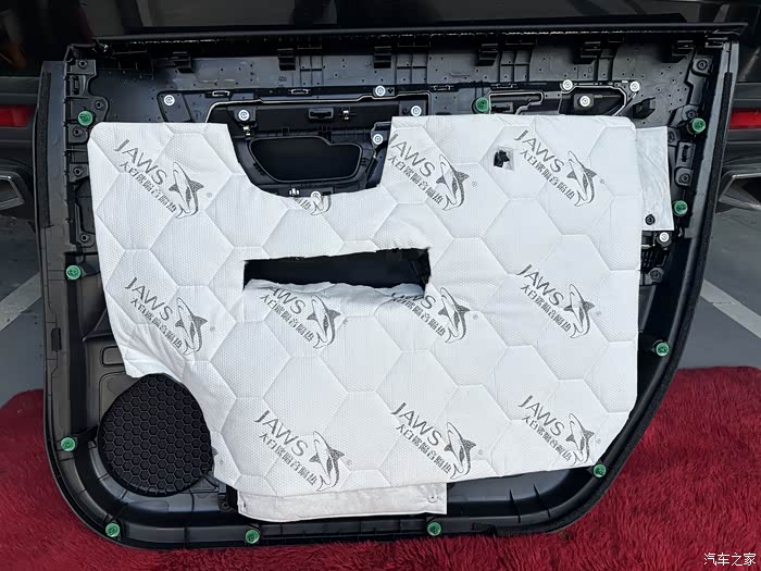

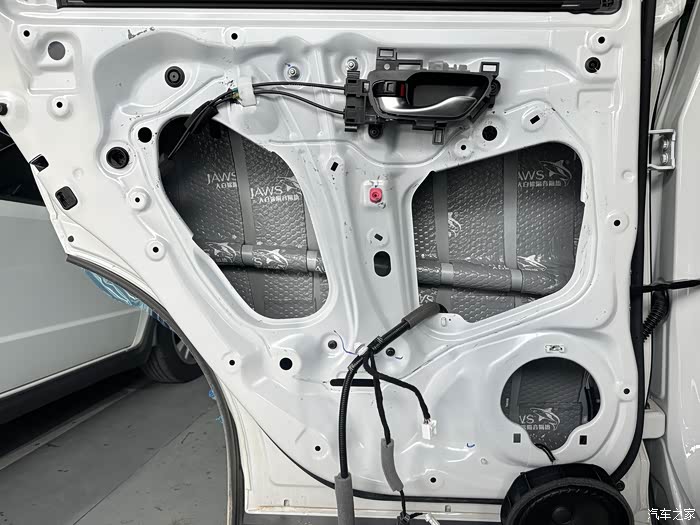

四门隔音是汽车隔音的基础,主要作用是阻隔外界噪音传入车内,同时提升汽车音响的效果。拆卸门板内饰板,清理干净门板内侧的灰尘和油污。第一层:在门板内层钣金上贴止震板,用滚轮压实,确保与钣金紧密贴合,抑制钣金共振。第二层:在门板外层贴满止震板,将门板上的孔洞密封,形成一个密封的箱体,减少噪音的穿透。第三层:在门板内饰板上贴一层吸音棉,吸收透过止震板的高频噪音。

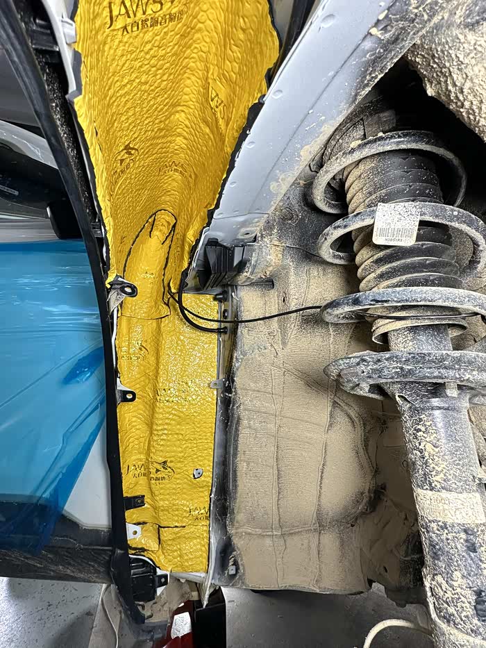

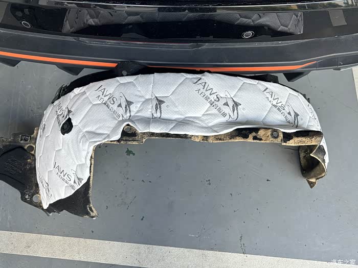

2. 前轮隔音

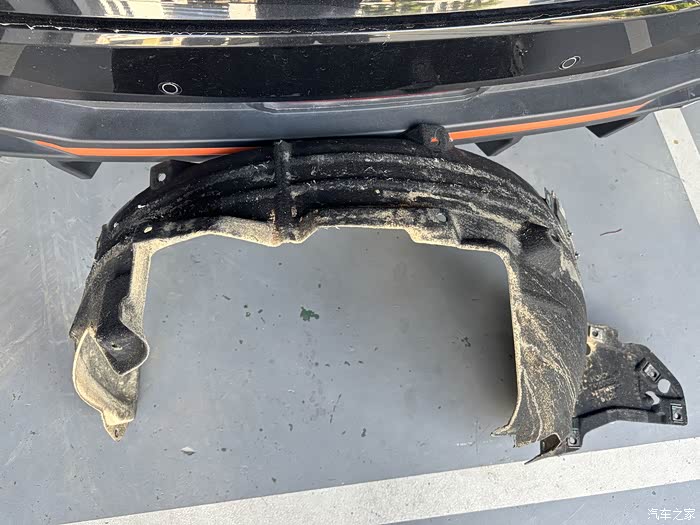

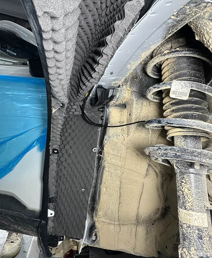

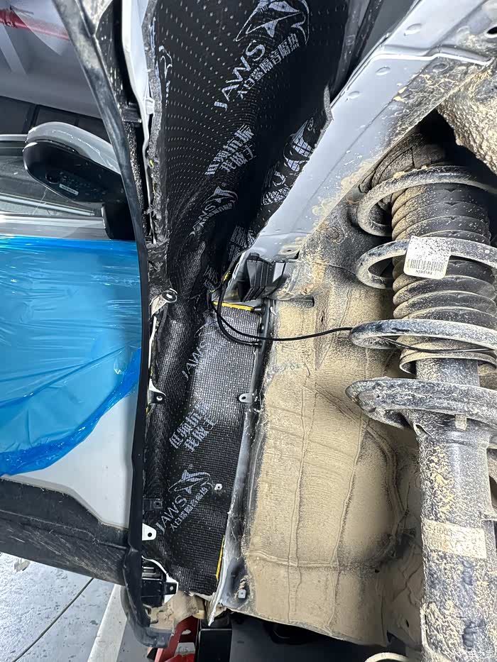

前轮是胎噪的主要来源,轮胎与地面摩擦产生的噪音会通过轮拱和底盘传入车内。拆卸轮胎和轮拱内衬,用高压水枪将轮拱内侧冲洗干净,晾干备用。在轮拱内侧钣金上贴止震板,减少轮胎震动向车身的传递。在止震板上贴一层大白鲨吸音棉,吸收轮胎产生的胎噪。

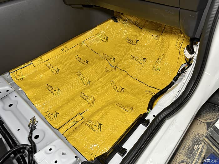

3. 脚踏位隔音

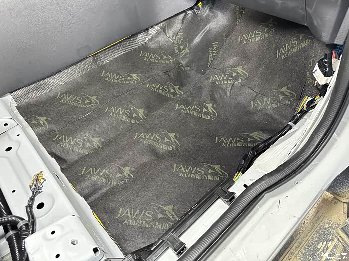

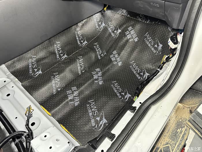

脚踏位是路噪传入车内的主要路径,车辆行驶在不平路面时,底盘的震动会通过脚踏位传递到车内。拆卸前排座椅和地毯,清理干净脚踏位的钣金。先贴一层止震板,抑制底盘钣金的共振。再铺一层吸音棉,吸收底盘传来的路噪。

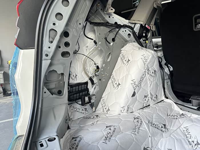

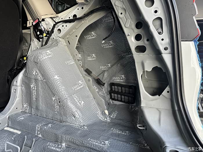

4. 后备箱隔音

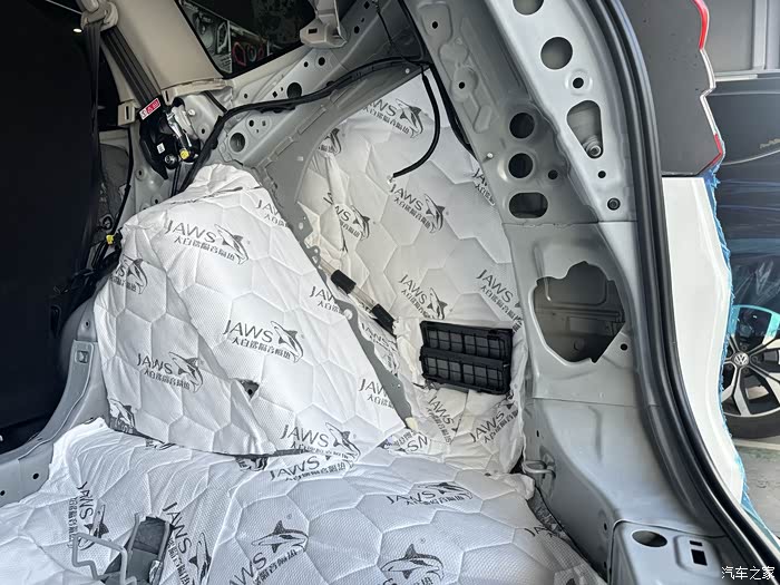

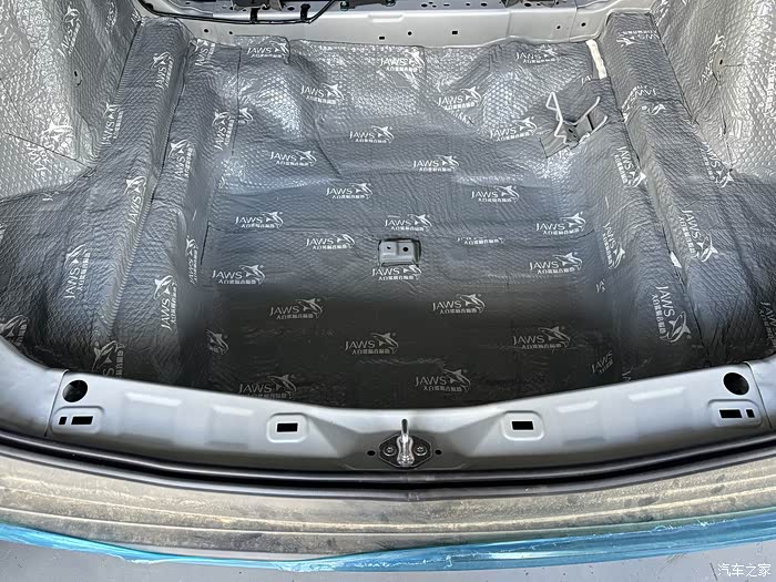

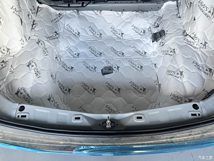

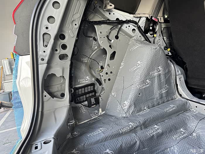

后备箱内部是一个大的空腔,容易产生共鸣,放大噪音。拆卸后备箱内饰板、备胎和工具。清理干净后备箱底板和两侧钣金。在底板和两侧钣金上贴止震板,减少钣金的共振。铺一层吸音棉,吸收后备箱内的空腔共鸣噪音。
