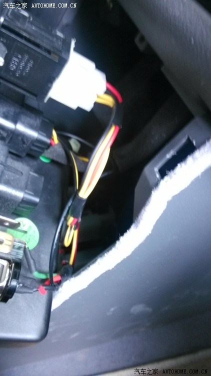

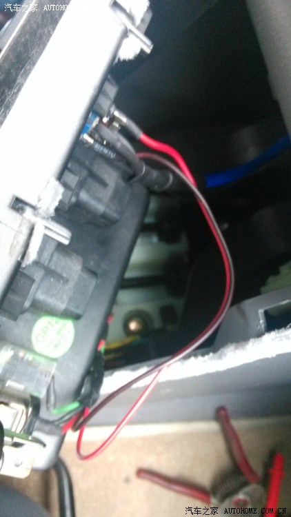

这个定速巡航安装也不复杂,接3条信号线,2条电源线和一个手柄就搞定,一般有些动手能力的都可以自己安装,没有什么技术含量

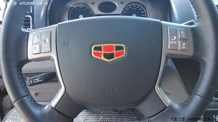

定速巡航的手柄与多功能方向盘按键的工作原理是一样的,都是电阻控制,我自己想将巡航手柄与多功能方向按钮结合到以前,实现在市区里的时候就让巡航手柄实现与多功能方向盘按钮一样的功能,控制DVD的功能,跑长途时就切换到巡航模式,还原巡航手柄的功能。
修改巡航手柄功能后,让巡航手柄实现:
1、上抬接听电话
2、下压挂断电话
3、前拨快进
4、后拨快退
5、SET按钮开关机

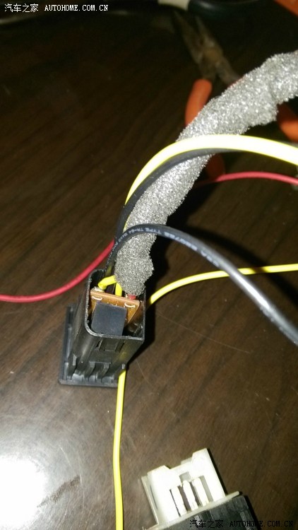

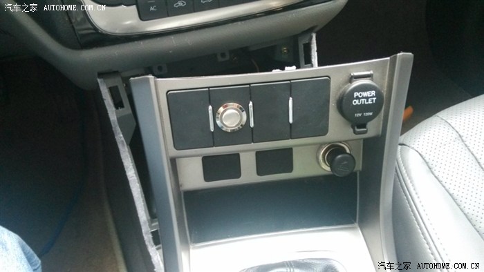

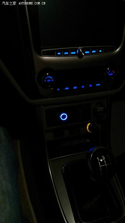

下面就是这个切换开关,后面是原理图,这个切换开关是一个双刀开关,7K电阻做一个假负载,让不管是巡航模式还是方控模式,原来的方向盘控制按钮和巡航控制器都能正常工作。

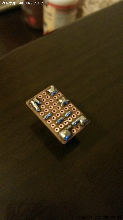

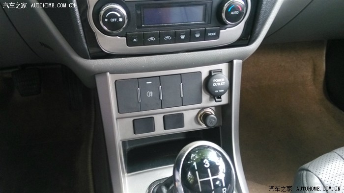

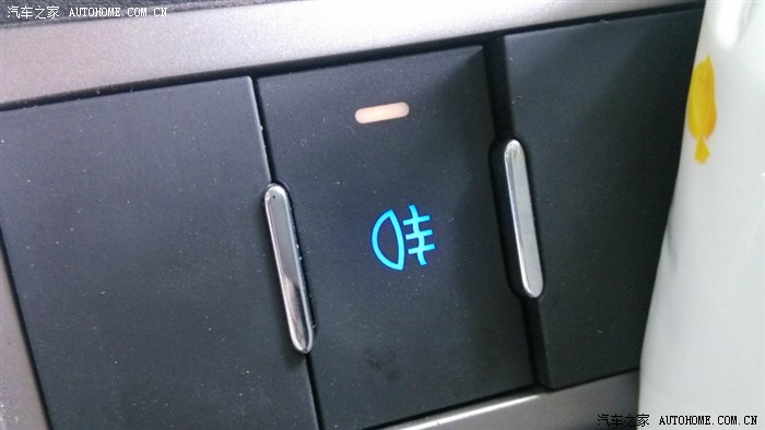

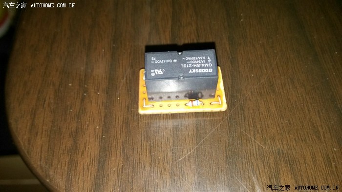

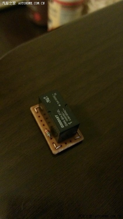

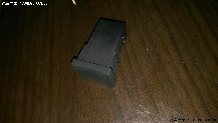

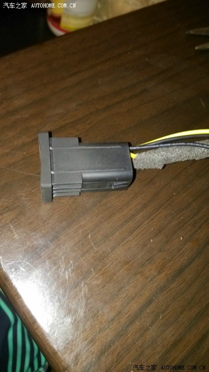

后来觉得这个圆形的开关不好看,而且巡航模式和方控模式区分不明显,就换成帝豪原配的雾灯开关,方控模式时指示灯不亮,巡航模式时指示灯亮,不仅直观而且与内饰更搭调。但原厂的雾灯开关只是一个单刀开关,所以又自己设计制作了一个继电器控制电路。
