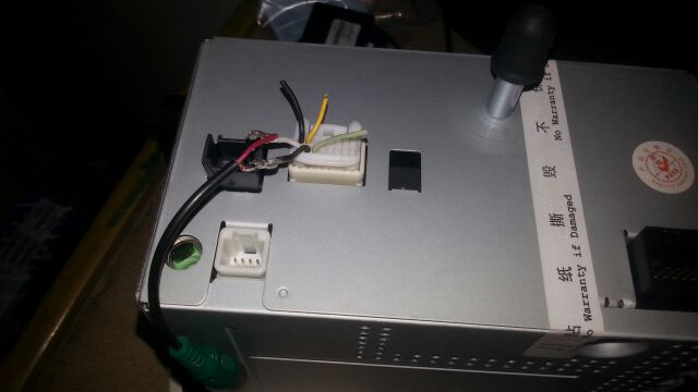

大家好,这是马甲号。前段时间因为某翔论坛看不惯那么多广告狗冒充明智的车主病毒式入侵蒙骗网友,版主还帮这么帖子加精处理,本人发帖被删除并且被加入黑户,所以重新注册。不啰嗦,在啰嗦这个帐号要重新入狱了。很多车主觉得原装的摄像头和市面上的摄像头不一样,不通用,坏了必须买原装的,其实确实不一样
原装的供电只有长6v左右,普通的12v,视频输入是一样的。如果你的摄像头坏了,不想多花钱就看下面吧。
这是机器后面的摄像头连接线。
我们只需要接好那两根视频输入线就可以了,别的线不接,普通摄像供电就不能用机器后面的线供电了,必须接倒车灯的电源。当然如果仅仅更换摄像头不用在这里接,这样要拆的东西多,还要走线,就直接在后面接吧。
直接在后面接和公头莲花插头线就可以了,接线方法一样,倒车灯供电。
这是机器后面的摄像头连接线。
