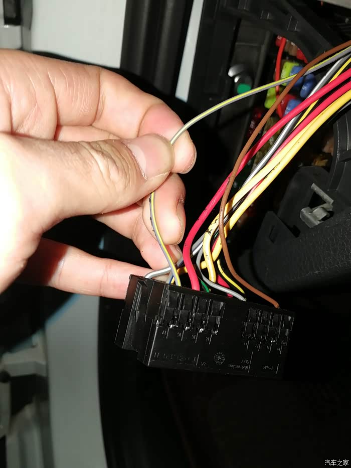

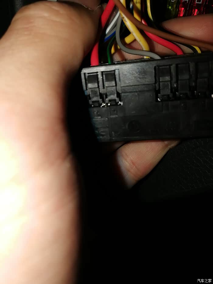

拆下大灯开关之后后面的15号针脚16号针脚任意一个直接并联火线之后发现仪表背光灯中控背光全都亮了,只要仪表背光亮了就行,说明思路没错。

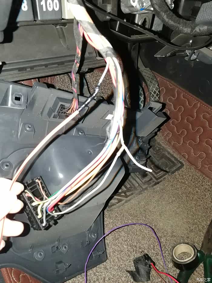

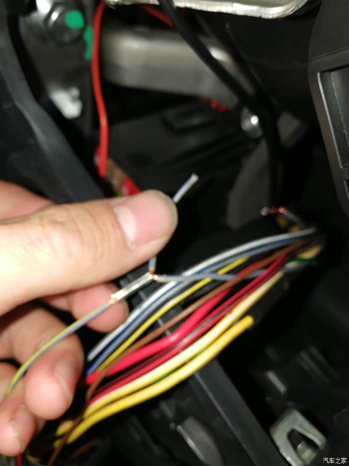

把包线束的胶布剪开或者割开都行,注意别把线皮割破
顺着往上找果然发现这根线是两根并到一起的
个人感觉这两根线一根是控制室内背光灯的(中控,玻璃升降开关)另一根是单独控制仪表的
找到控制仪表的那根剪断,打开钥匙开示宽灯之后仪表背光果然不亮了,所以断定这根就是控制仪表背光的(当时自己也是试着剪的,具体那一根忘了)

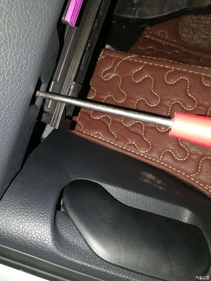

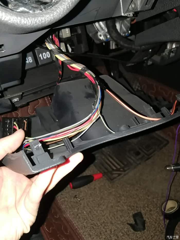

拆下面护板,一个T20螺丝,其余算是卡扣,掰开就行

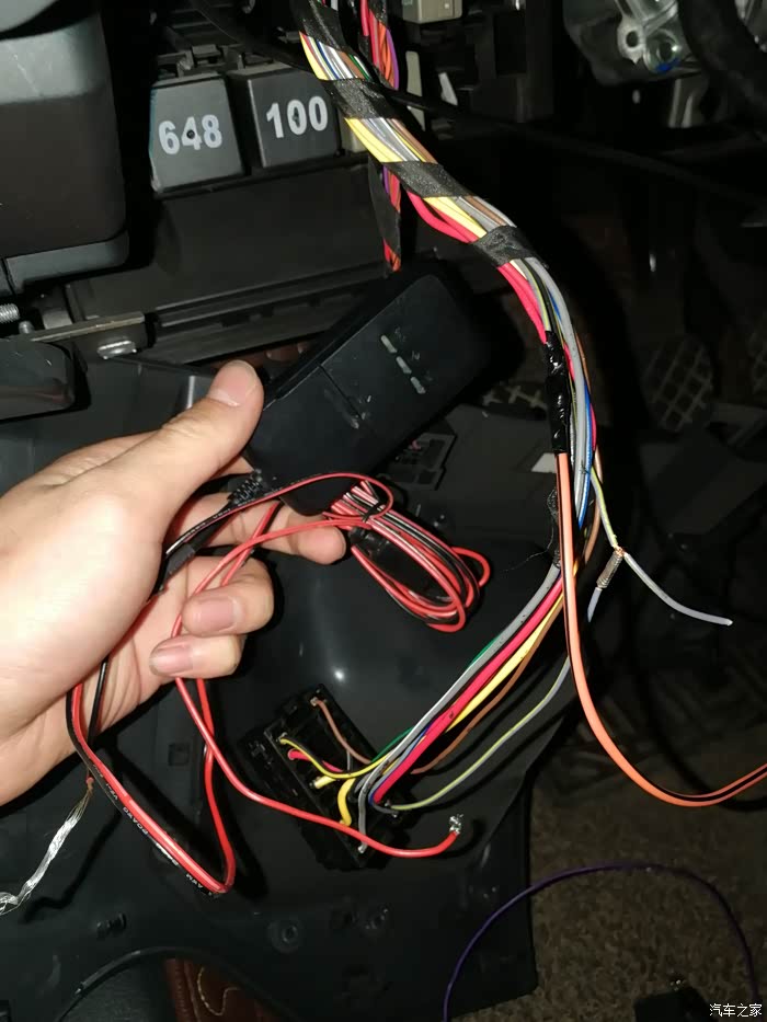

意外收获啊,里面竟然还装了一个GPS定位。应该是分期的车都有吧,以前老感觉仪表盘里面有异响,原来是这个原因,装的时候没固定直接塞里面了。上个月车贷已经全部还完,所以直接拆掉了

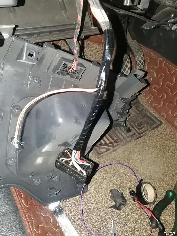

把开关顺出来,这样接线比较方便

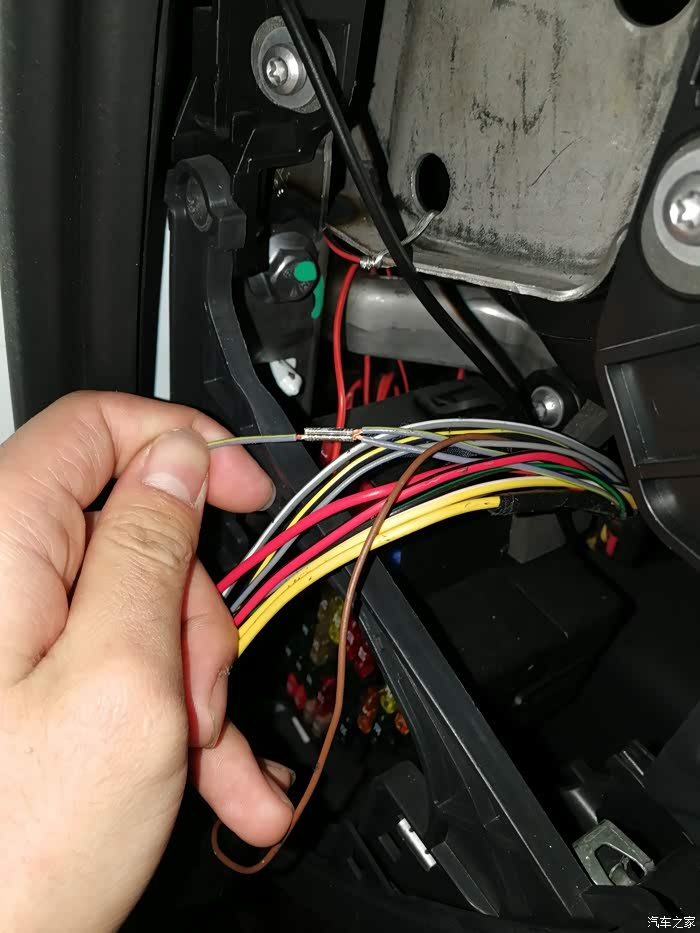

找一根线和剪短的那一端接住用绝缘胶带包好
线束包好准备安装

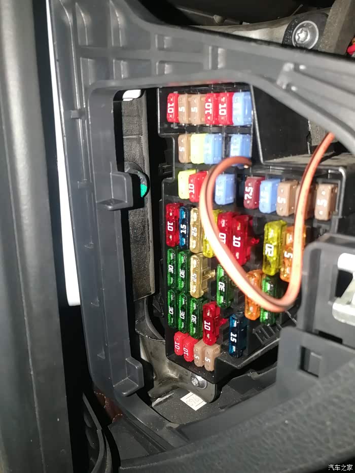

接好的那根线直接接开钥匙有电的保险丝就行,我接的是点烟器保险

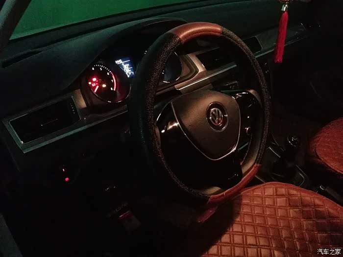

装车完成,实验了一下全部正常
