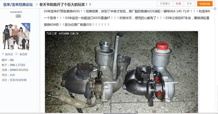

1.首先看看,很久以前就有坛友发的帖子。说他车本来用的就是K03s。型号是06A145713F。

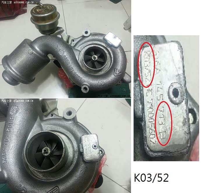

2。论坛坛友卖的K03s。型号是06A145713B(好像H)。
看到了吗?同时标有K03/52。
看到了吗?同时标有K03/52。

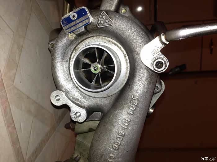

3。坛友的涡轮,他清洗干净前后对比的图片。

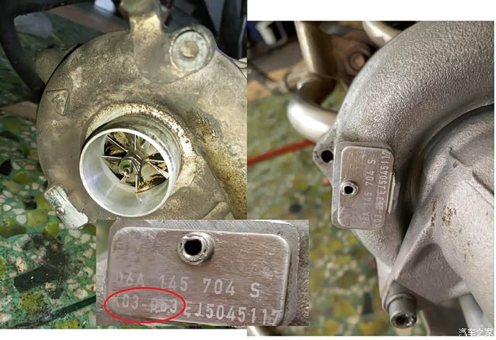

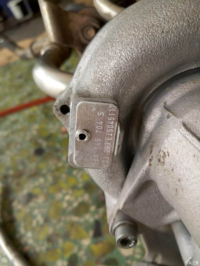

型号是06A145704S,注意,同时标有K03/0053。
4。清晰图。

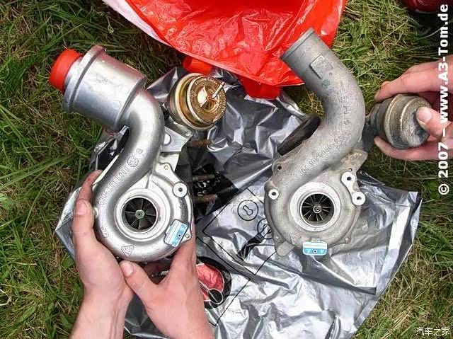

5.来出论坛名人卖的K03涡轮。注意看叶片,是8片的。
6。来出论坛名人拍的K03涡轮清晰图。看到型号了吗?
06A145704S,K03-053。注意看这个053。

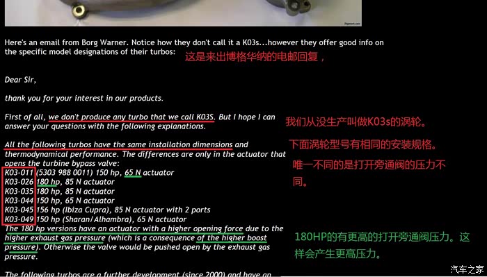

9.来出网上,博格华纳的电邮回复。

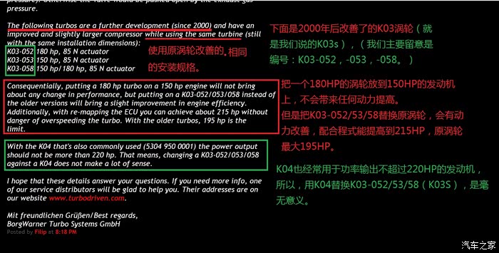

10。来出网上,博格华纳的电邮回复。注意看了,上面的改善版K03-052/53/58。
说到这里,大家知道了什么?
说到这里,大家知道了什么?
