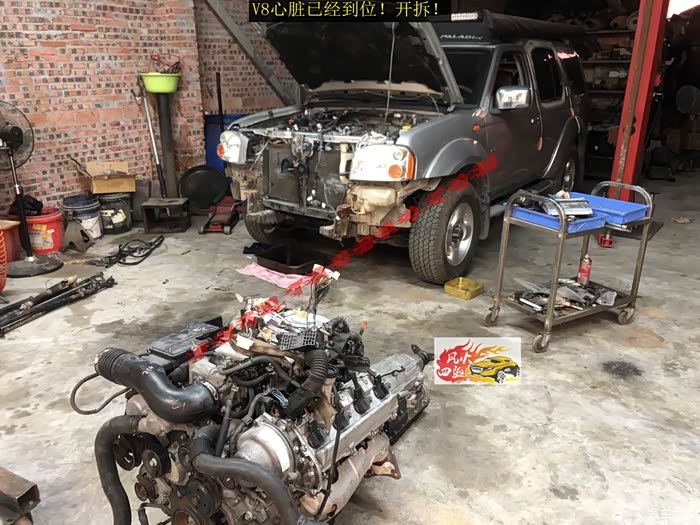

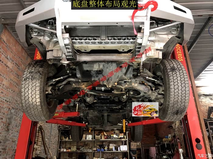

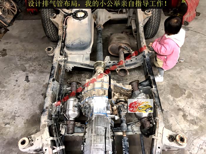

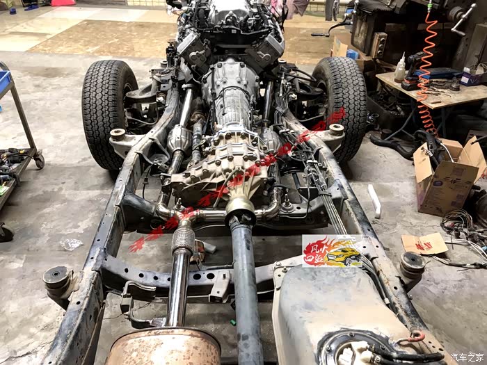

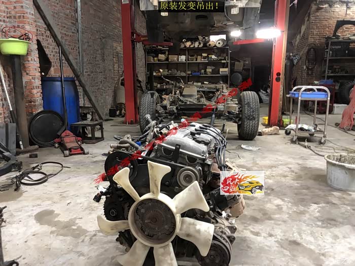

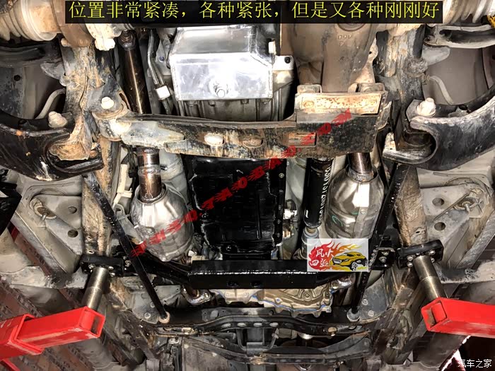

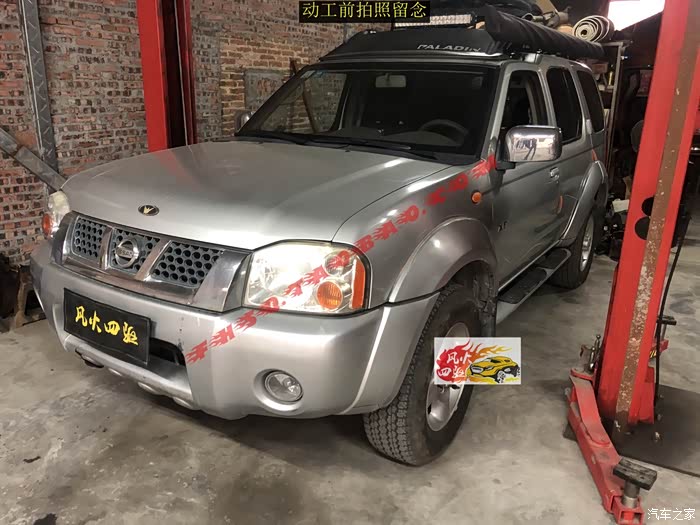

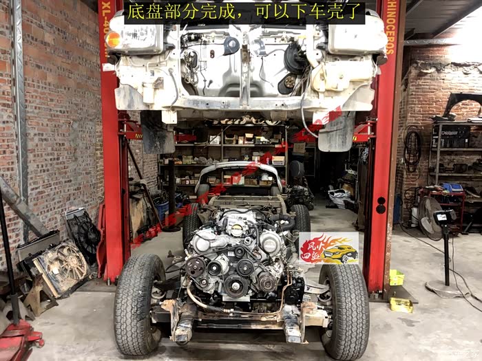

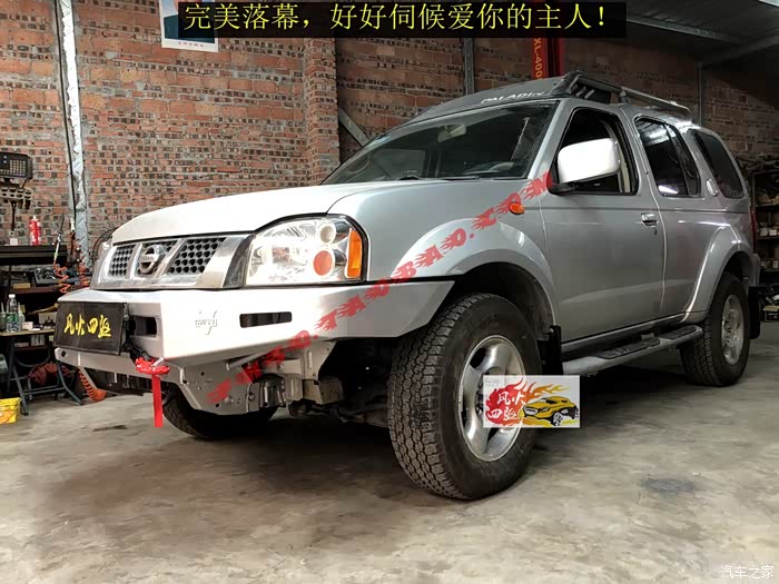

施工内容如下
1、改雷克萨斯GS430 3UZ V8 4.3排量六档手自一体自动变速箱
2、整车外观翻新
3、安装高性能犀牛九段可调减震,升高一寸
4、安装国产名牌威曼竞技前后杠
5、安装国产骄傲蜘蛛电绞盘13500磅
首先很感谢车主对我的信任,为了改这发动机,特地换了这辆车过来给我改,原本的座驾是猎豹飞腾,车主想改的也是飞腾,但是出于对客户的负责,一起分析了各种利弊之后,车主还是接纳了我的建议,真想改3UZ就换车再改,不是小弟没有能力改飞腾,而是飞腾你再怎么改,它也是飞腾,也不是说飞腾不好!飞腾有飞腾的优势,但承载式车身结构就那样,不可能长时间能承受高强度越野,这是事实,我也帮飞腾改过发动机,后续又为它继续改装底盘,我深知飞腾的优缺点,各位抬杠运动员也别抬杠,你说啥那就是啥,你都对!
接着车主前前后后找车找了一段时间,最后才尘埃落定找到这辆帕拉丁,虽说并不完美,但是主体都没问题,小磕小碰在所难免,不可能以新车的标准去找车,见好就收吧!接着就直接托运过来我这边开始施工了!
