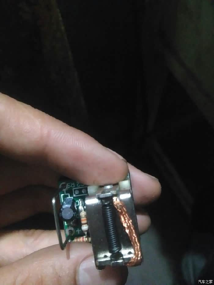

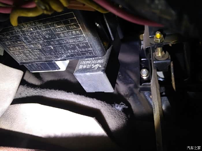

近期转向灯开启之后,在正常闪烁几次后,转向灯变处于常亮状态,而不闪烁了,知道有问题了,请教了群友以及李工,基本确定转向灯继电器(闪光器)出现故障!那就换吧,由于夜晚没配件可寻!于是将闪光器拆下!自己研究有无修复可能!

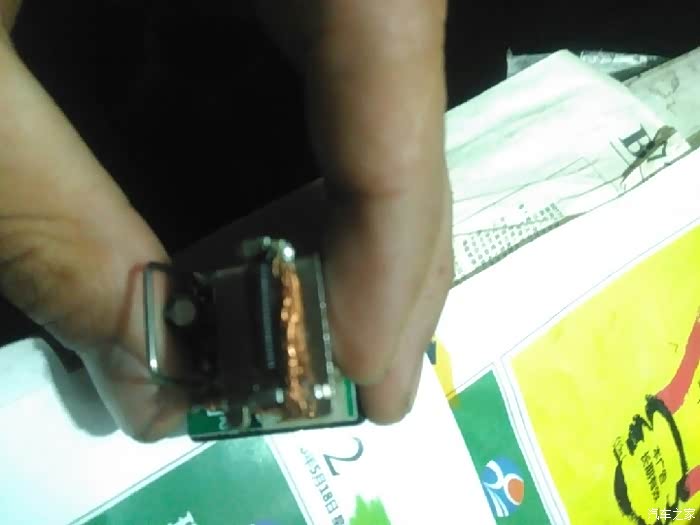

这就是本次修复的猪脚(主角)!
拆下闪光器,分解开,这个很简单,用平口螺丝刀一撬一拉便开了
内部基本是这样原谅我像素夜间渣渣
先弄清其工作原理,首先有个线圈通电后,产生磁性将开关吸附,俩触点接触,线路通电转向灯亮。第二步骤线圈断电后,磁性消失,由顶部弹簧将开关触点拉开,灯灭!如此循环过程!
黄色铜线旁边就是黑色弹簧
先检查线路,各电阻、电容、包括线圈均完好无损,而且刚开始还能闪烁说明线路完好,那就检查机械构造部分!
对于拥有人生第一辆羚羊汽车的我来说,它不单单是一种交通工具,它更是我家庭幸福的载体之一,虽然你如此的廉价,可我却未曾轻视于你。。。。。。
这就是本次修复的猪脚(主角)!拆下闪光器,分解开,这个很简单,用平口螺丝刀一撬一拉便开了
内部基本是这样原谅我像素夜间渣渣先弄清其工作原理,首先有个线圈通电后,产生磁性将开关吸附,俩触点接触,线路通电转向灯亮。第二步骤线圈断电后,磁性消失,由顶部弹簧将开关触点拉开,灯灭!如此循环过程!
黄色铜线旁边就是黑色弹簧先检查线路,各电阻、电容、包括线圈均完好无损,而且刚开始还能闪烁说明线路完好,那就检查机械构造部分!
