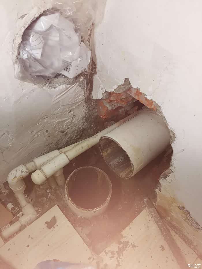

三通拆下来后的样子。旁边的2个是冷热水管。
近看2个100的排水管,管口无活动量。为了下三通,竖管周围进行清理。
用塑料袋封堵排水口和风道口

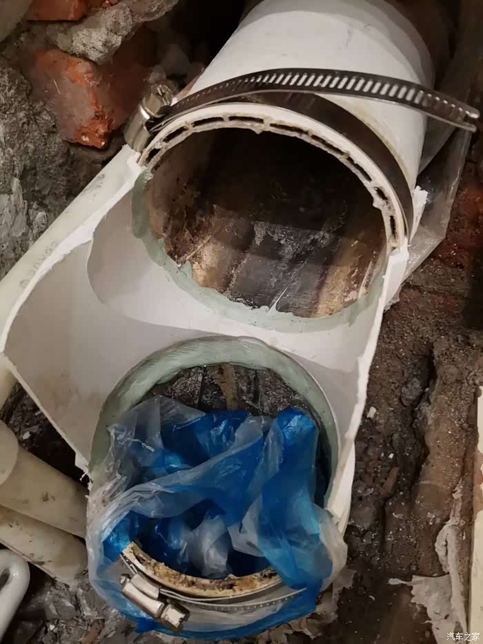

买了2个三通。第一个直接分解后比位置了。这是第二个,划线后进行分解。
为了让接口避开水管与不方便操作的空间,左右2侧切口前后高低都不同。
下部比好位置。
整体比位
涂抹下水胶后用管箍固定。
加热等下水胶初步凝固后,缝隙涂抹2合1钢土(几年前暖气漏了个沙眼,用这个进行封堵,4年了都没有问题)
钢土初步固话后,调2合1防水堵漏胶,准备整体拼装。
接口用防水堵漏胶(与接缝处涂抹的钢土不同),这个胶黏性大,所以用于接口部位。涂抹前松开管箍,涂抹后再次用管箍固定。等防水堵漏胶初步固化后,再次调胶,把所有接口里外都涂抹一遍。
完成后的效果。12小时防水堵漏胶固话后测试,不漏水。
