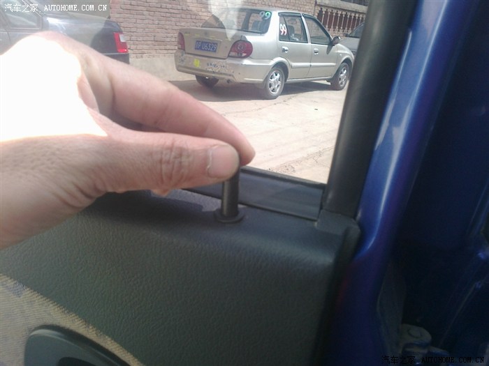

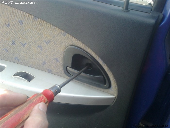

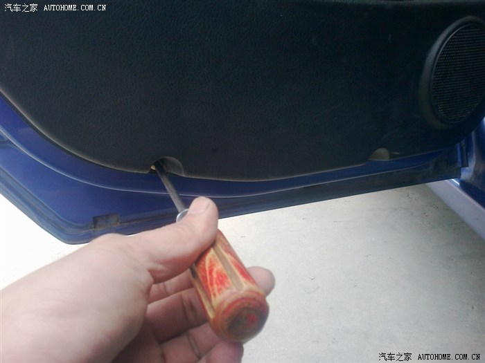

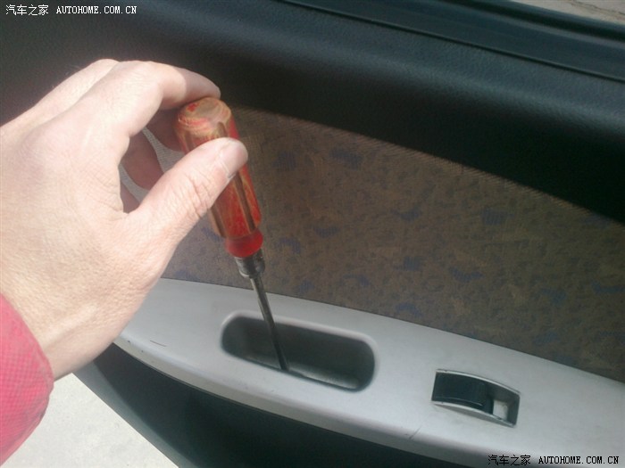

1、拧掉这个
2、拧掉这个螺丝
3、拧掉这个螺丝
4、再拧掉底下这2颗螺丝,门板就可以取下来了,有塑料卡子,用力一点就行。

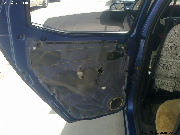

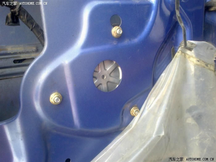

这是取下门板后的样子,再撕下塑料布。

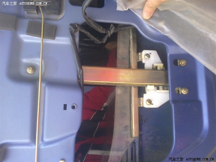

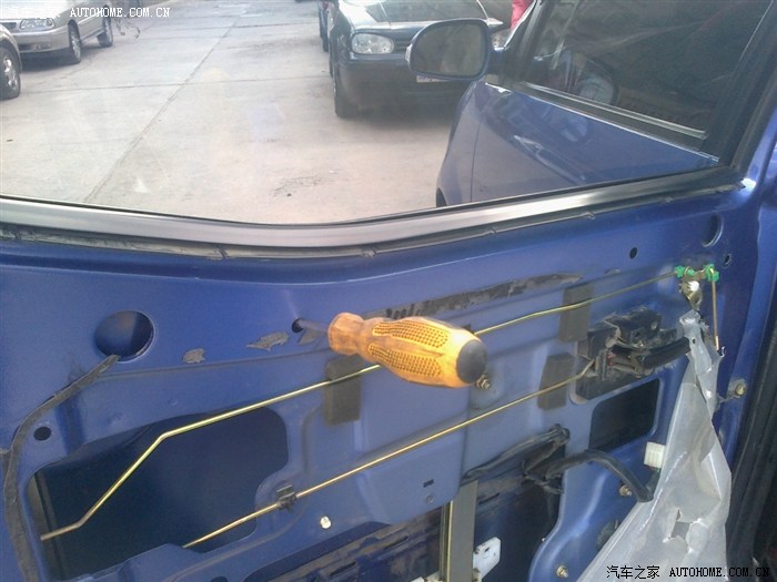

这是升降器的3颗固定螺丝,用10个的扳手松开 。   白色塑料板的2颗螺丝是固定玻璃的 松开
然后提起玻璃至最上端,如图插入一把起子,玻璃就固定住了,下面开始拆卸升降机。
这是电机的3颗螺丝 拧掉

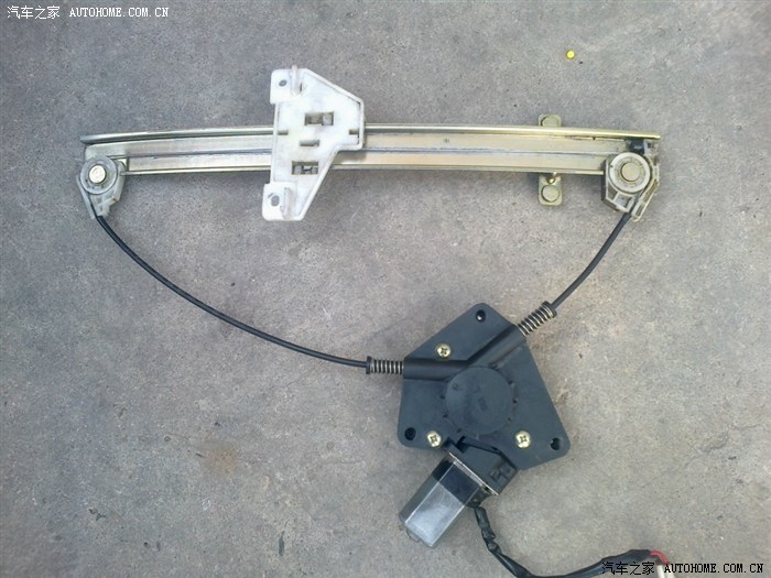

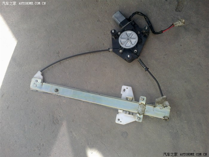

这是拆下来的升降机总成

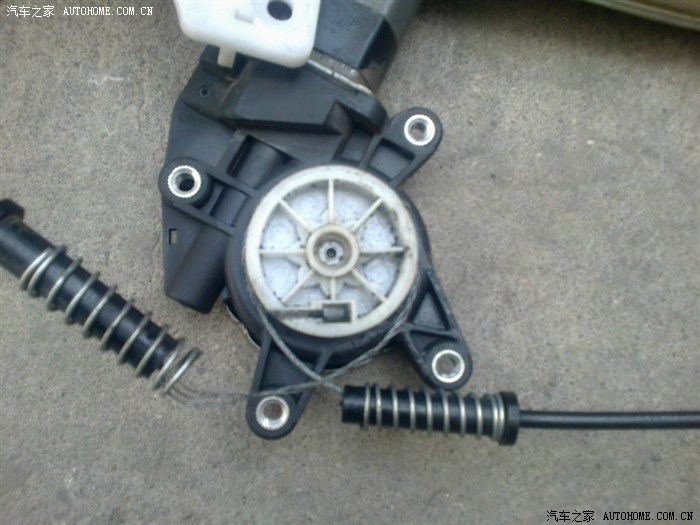

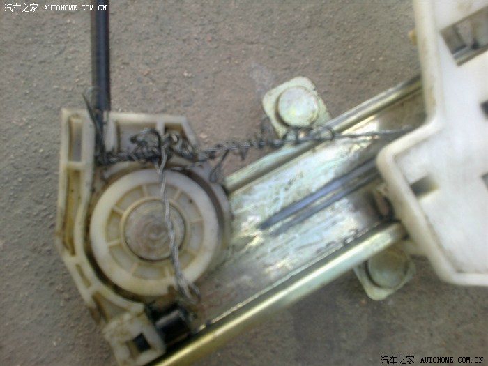

看见没,拉线坏了,卡住了,所以不能升降。必须拆掉更换拉线。

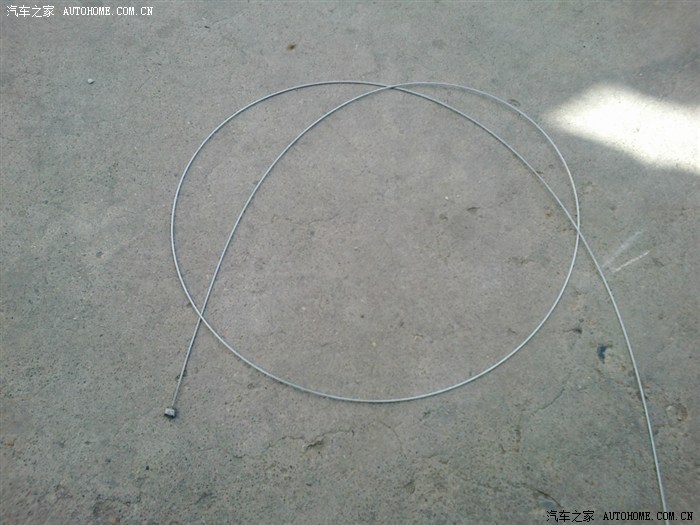

这是一元钱买的自行车闸线,嘿嘿,就这一元钱的东西把问题解决了。更换时要和原拉线一样长度。多余的剪掉。

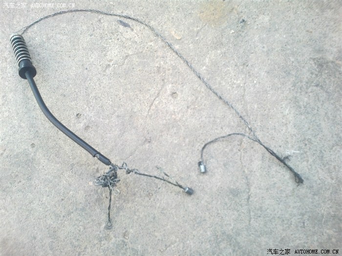

这是拆下来的旧拉线,

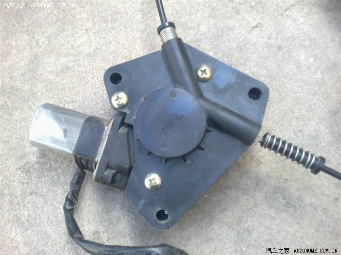

这是升降电机,拆开这3颗螺丝
电机内部构造
这是更换好拉线的升降机总成

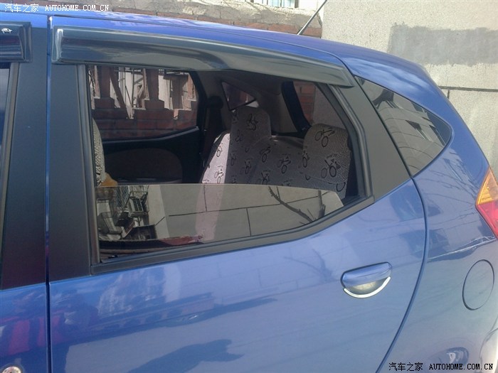

这是安装好的照片,看:玻璃升降自如。
关窗后的靓照。至此本次维修成功结束,节省银子若干又节省时间!不然等配件要好几天呐。
