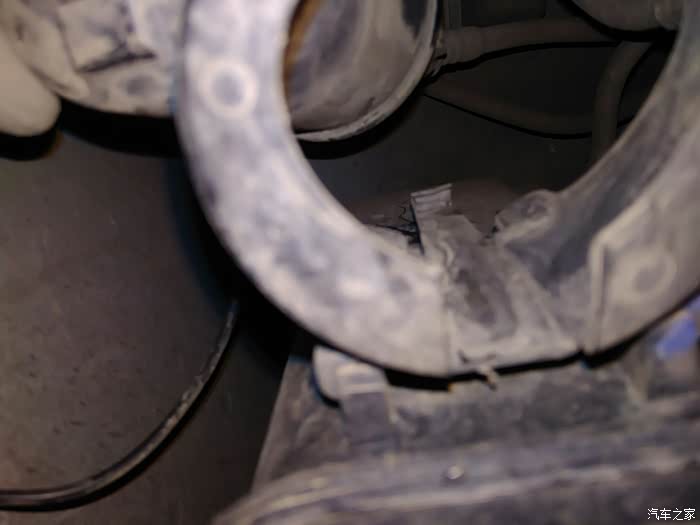

卡座儿一推就上去了
油管卡子,只要用力一捏就退开了。
搭铁线也需要拔开
新旧对比
安装好,卡子一定要卡牢
