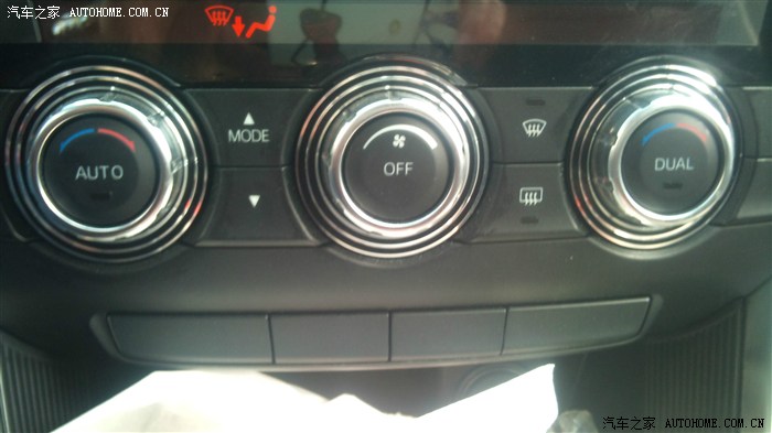

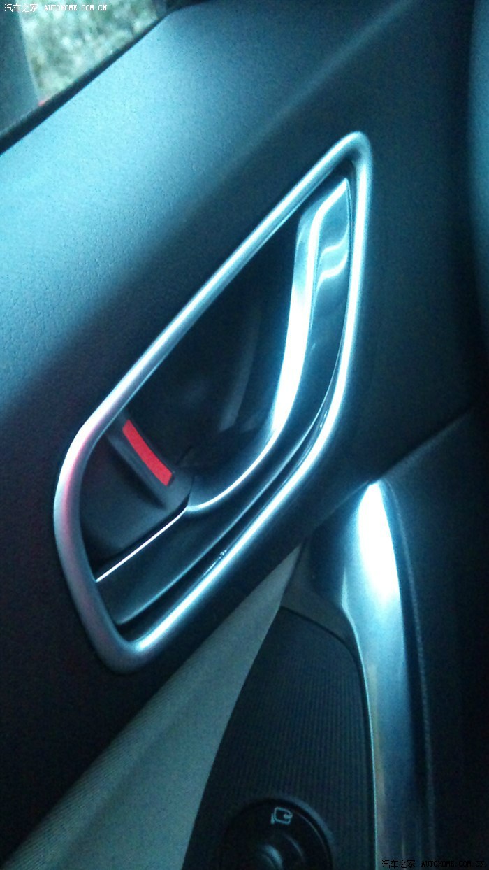

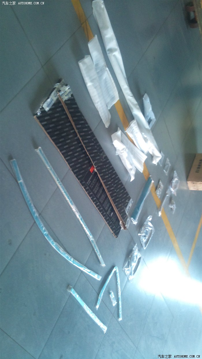

白色2.0自动提车两个月了跑了1500公里,选择这款车和大多数车友一样,外观流线时尚,底盘离地间隙大,超级省油(纯市区拥堵路段 上下班 接送孩子上学平均时速18公里,还是磨合期综合油耗竟然8.8,比我的小雅还省油,说给朋友们都不可思议 不相信) ,易操控。缺点嘛装配工艺有待提高,起步肉(可能是变速箱一档齿比的原因吧)菊花锈蚀,车外喇叭破音,车漆薄。不过这些小的瑕疵是不会动摇我们广大车主对小5的喜爱的、、、、、、人无完人嘛也希望厂家能再提高装配工艺,使小5大卖热卖,证明我们小5车主的选择是没有错滴、、、、、、提车后网购了镀铬饰件,玻璃亮条,6头铁将军雷达,bose中置喇叭和高音头  等等

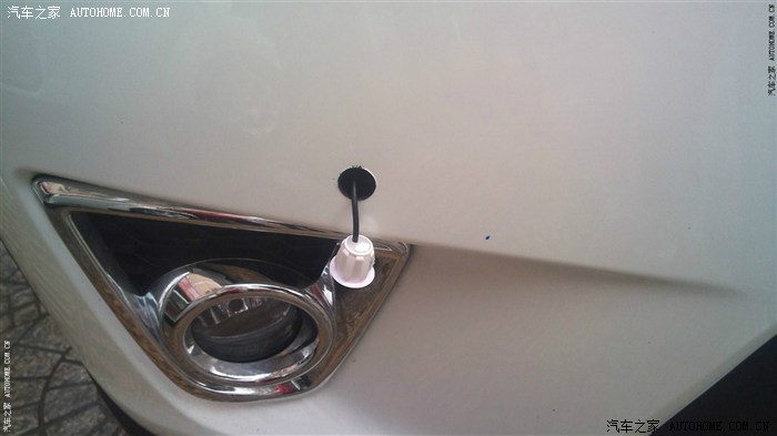

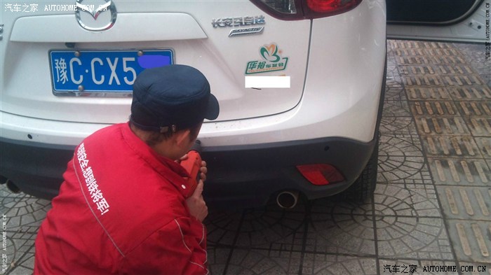

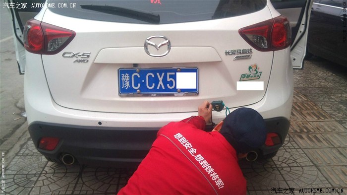

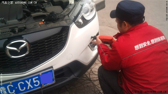

加装6头雷达,上图

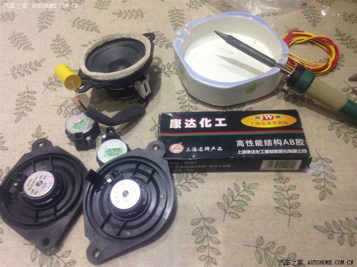

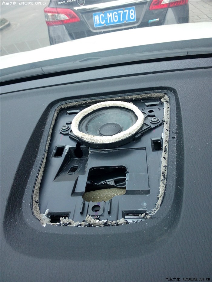

增加中置喇叭 更换高音头 准备好工具 上图

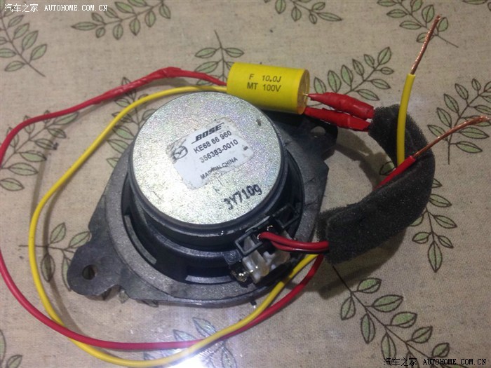

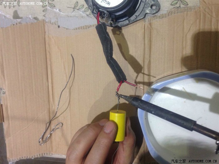

中置喇叭串了10uf的无极性电容,焊接

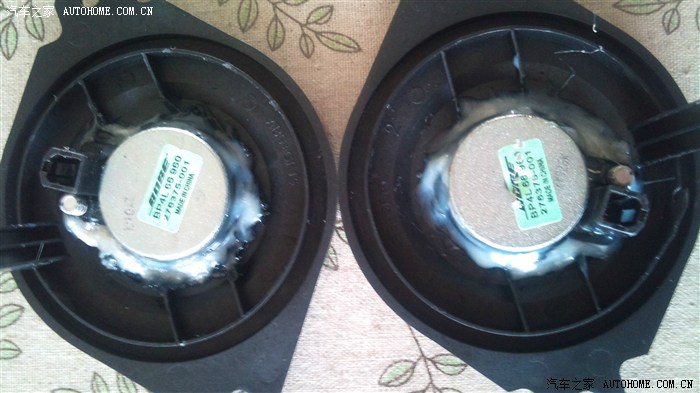

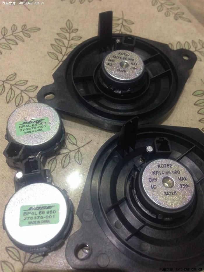

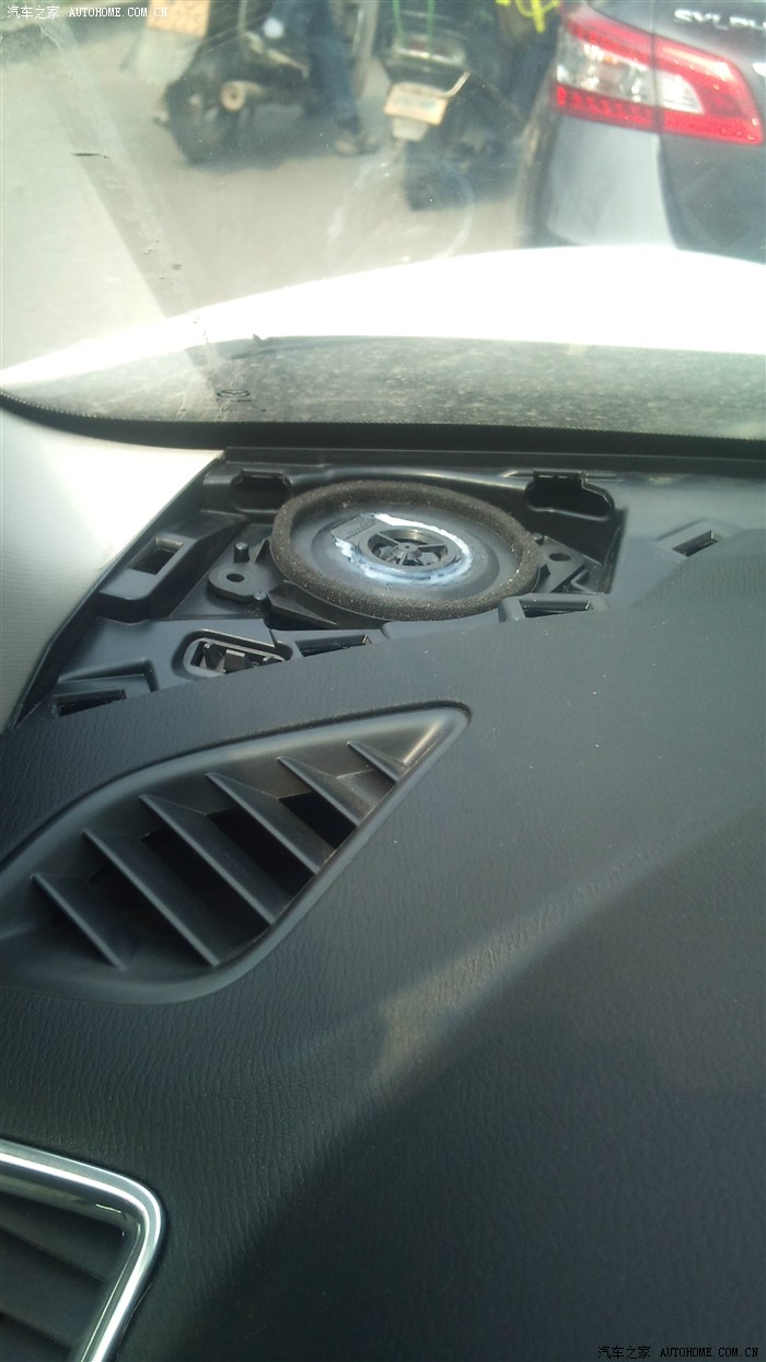

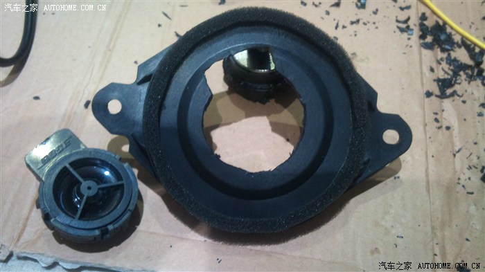

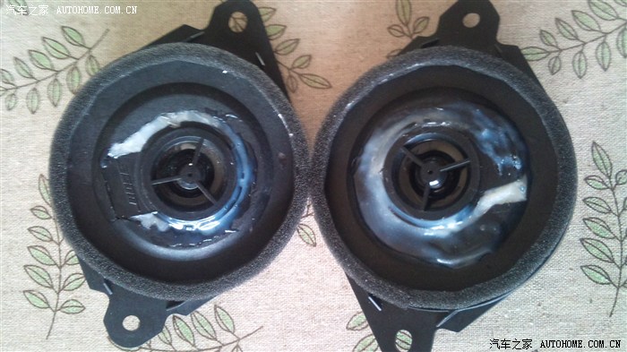

拆下原车高音头 准备换上bose一寸高音头
手术后和即将换上的高音头
用胶粘好后的高音喇叭
焊好电容的中音喇叭
安装好的高音喇叭

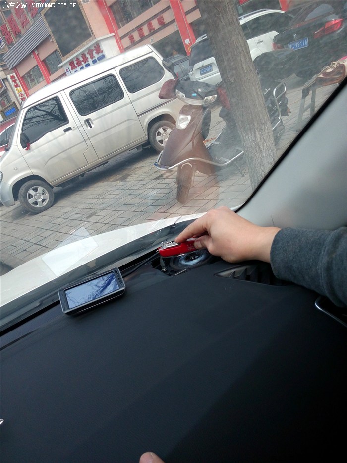

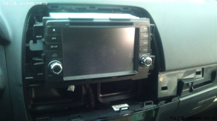

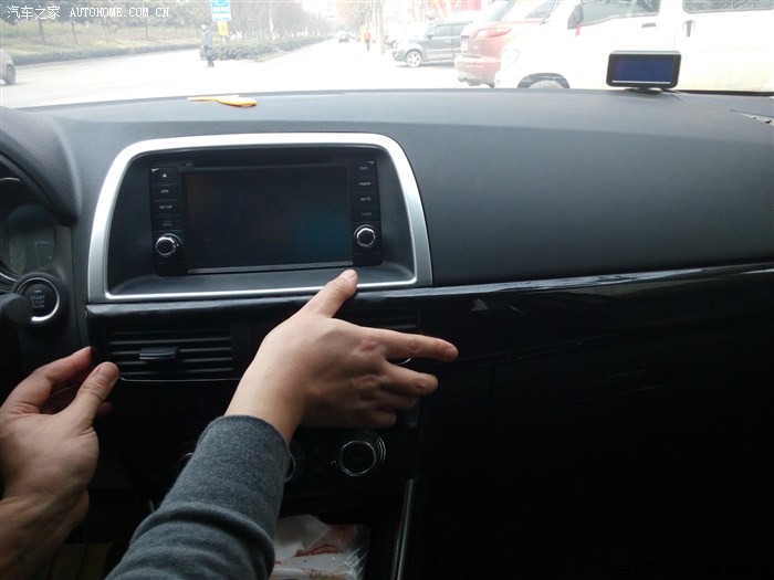

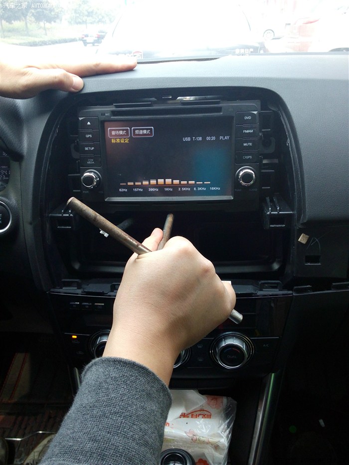

拆开中控面板

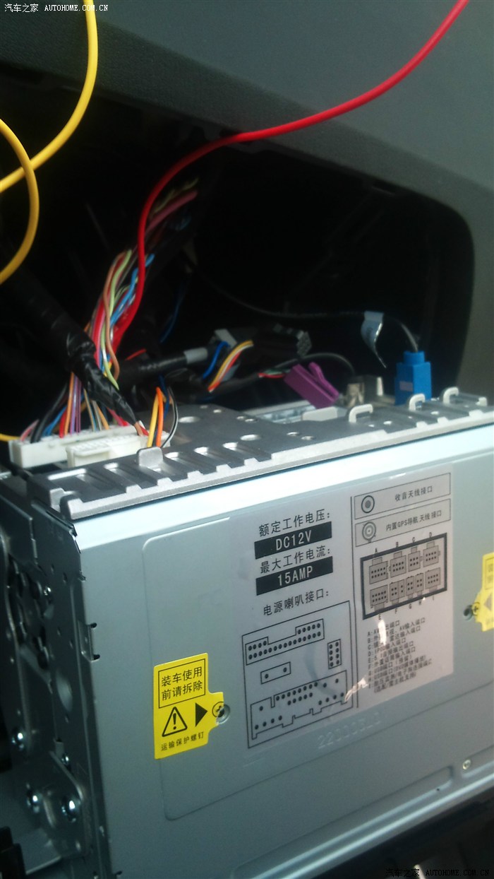

取下导航一体机 找到音频线 桥接中置喇ba
通电试音成功,安装螺丝 把导航原位装回
OK,大功告成!就如改过中置的许多车友说的那样 增加中置喇叭后,整体声场增强不少,音乐也不再是从小腿那里发出来了,听人声的唇齿音也好了很多(当然更和更换两个高音头关系更大),和改动前相比、、、、、、如果车友喜欢听DJ的话 这个方案就不适合了。想更高的提升音质 那就需要更换功放了,甚至全车喇叭。这个方案一共花了百十元钱 ,自己动手作业的乐趣是很有成就感的。。。。。下期打算参考天平1974车友的密封隔音作业 自己动手完成 ,效果好的话再来与大家分享。最后送上小姨子一枚。。。。。。
