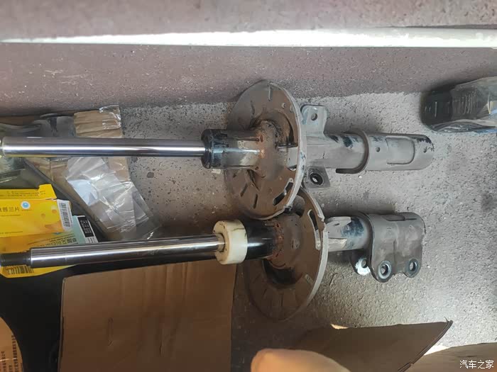

我的408已经8个年头了,过减速带,感觉晃动,底盘也比较松散,喜欢凡尔赛C5X,无奈口袋没有米米,只能继续行驶,下定决心把车整备一下,再战几年。在轮谈看了很久,看到论坛里的铁子换了,于是我也换了。原车的减震器已经失效,有点漏油,也没阻尼了。
拆下的减震器,已经没有阻尼了,用手轻轻一按就压下去了,前减震的防尘罩比较长,一般不容易发现漏油,如果把车抬起来都看见漏油了,那就完全损坏了。

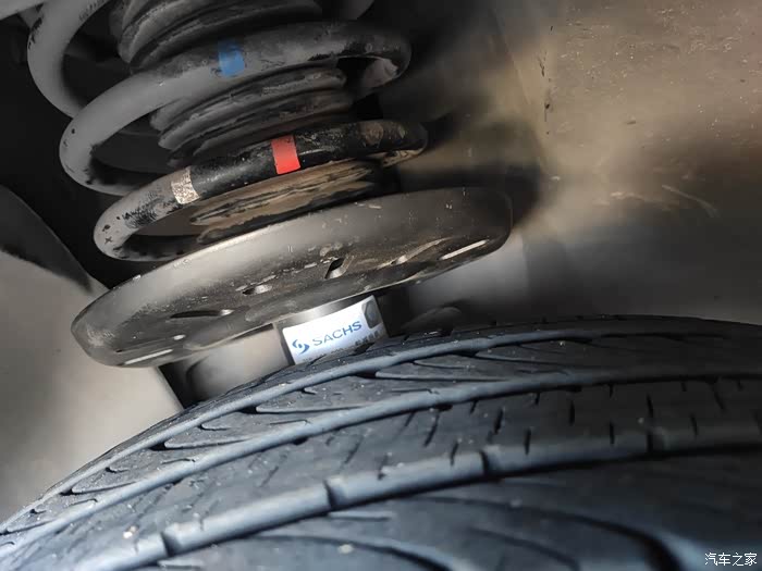

这是换后的减震,ZF萨克斯的,新减震要使劲才按得下去,阻尼明显。没有和原车新的做个比较,听说比原车硬点

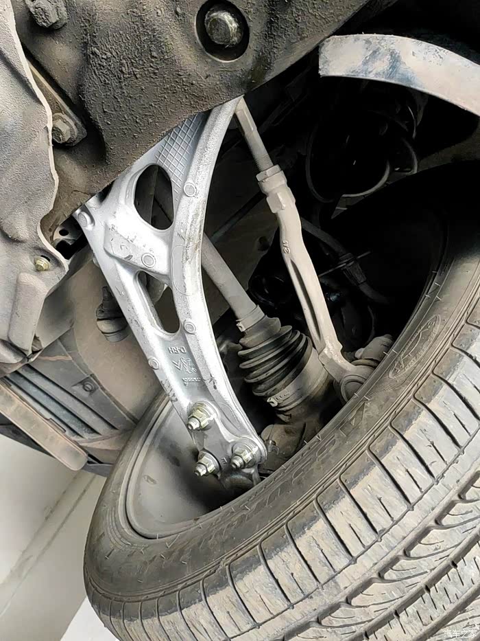

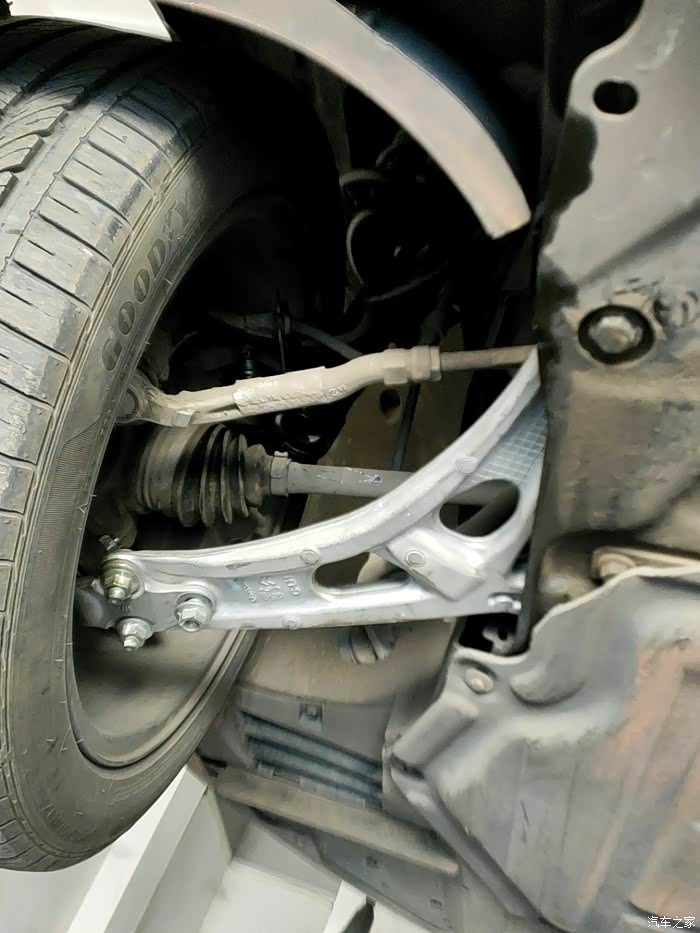

这是换的铝合金的下摆臂,铝合金的比原车钢件是要轻一些,原车的胶套已经开裂断了。
说说换后的感受吧,过减速带及凹凸不平的路,明显感觉紧致了,没有多余的弹跳。感觉车不松散了,操控明显提升了,减震和摆臂都是在某鱼买的,都是正品。材料差不多1千来块,工时费3百多点。
