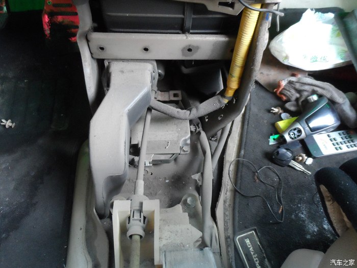

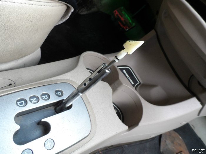

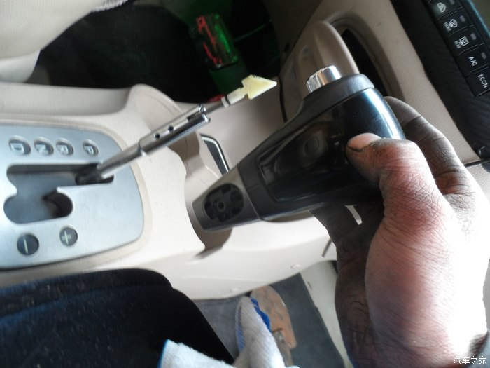

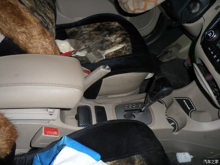

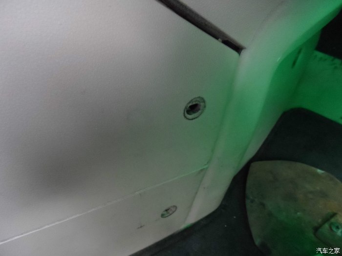

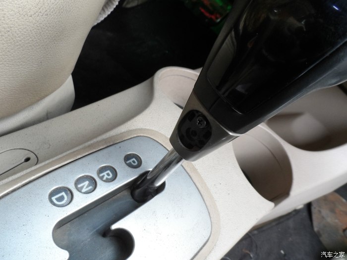

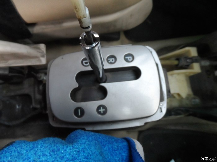

对于SUV来说 没有后排出风口真是有点遗憾 前排乘客热的要命 而后排 冷的要命 经过长时间的思想斗争 终于作出决定 加装一个后排出风口 先是准备材料:出风口一个 波纹管一个 开口器一个 电转一个 准备完                         开始施工 先拆掉挡把的螺丝装饰盖 里面有两颗螺丝    拆掉后 把挡把取下来    拆了之后的效果图     这是右边的护板 有两颗塑料的膨胀螺丝 拆掉

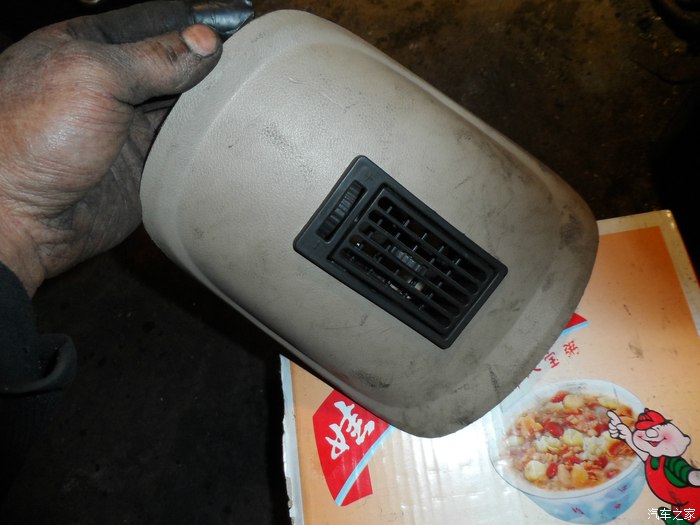

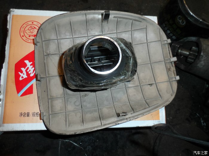

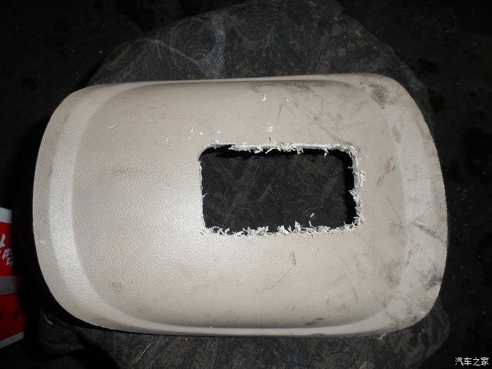

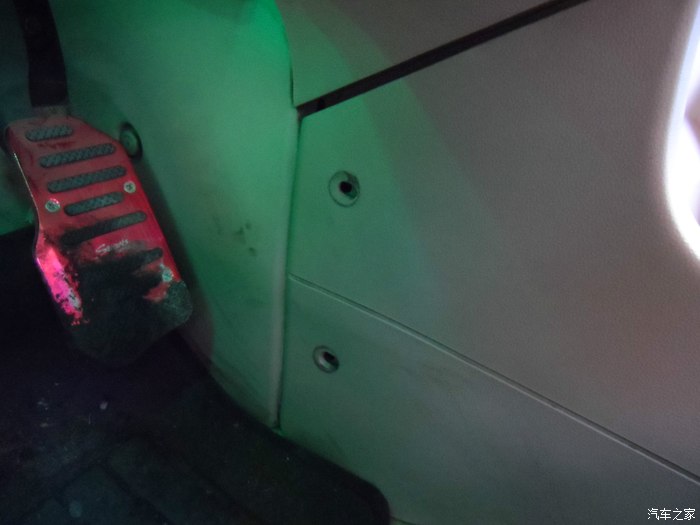

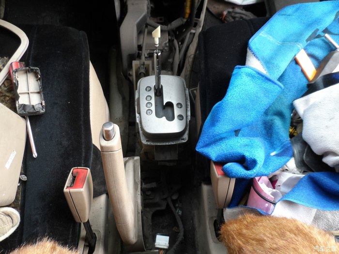

   这是左边的护板 有两颗塑料的膨胀螺丝 拆掉  改的防滑油门踏板 嘿嘿

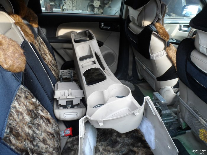

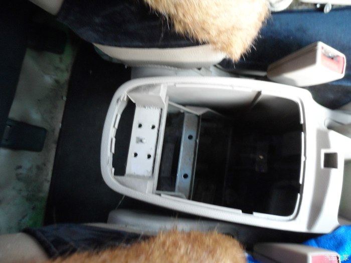

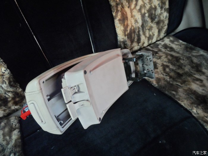

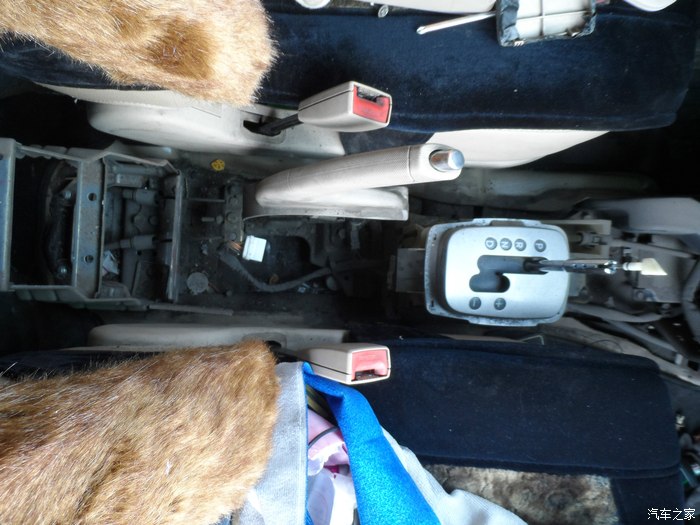

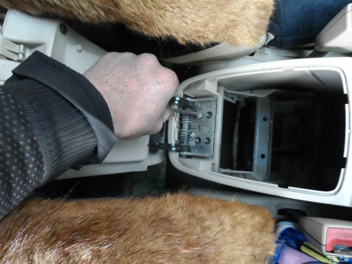

   中央扶手箱拿掉 没有螺丝 直接可以拿掉 一圈都是卡子 轻一点 不要太暴力

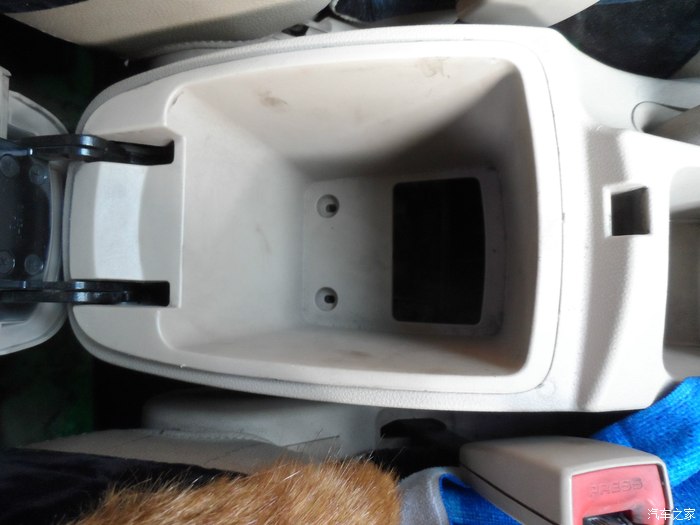

    壳子拿掉之后

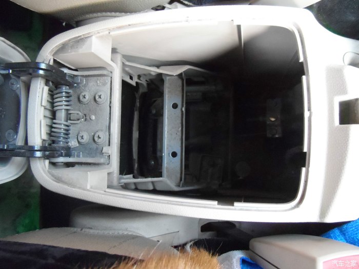

   这有4颗螺丝 卸掉
   拆掉之后

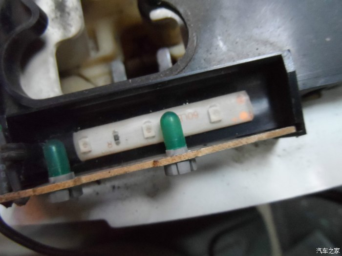

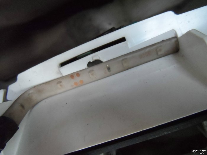

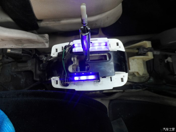

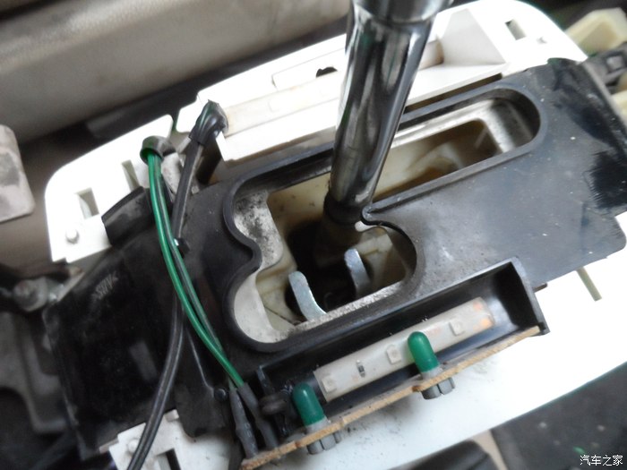

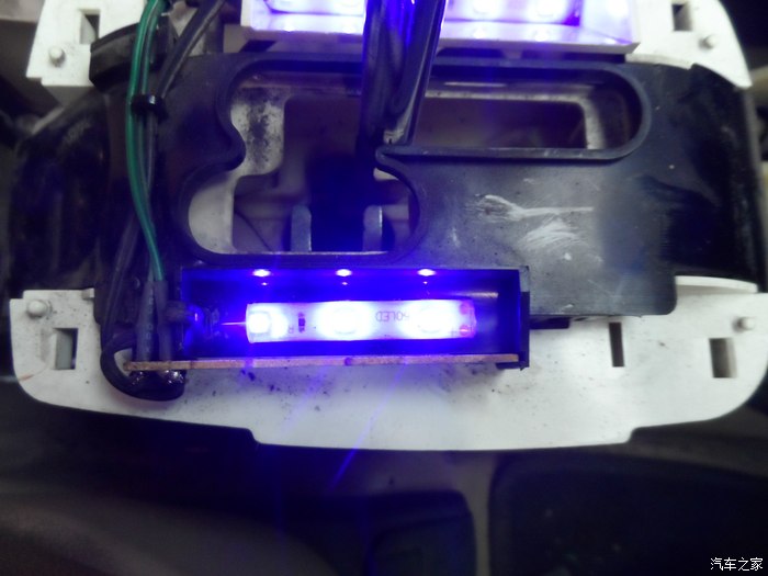

   挡把指示灯

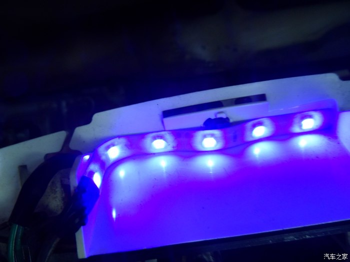

   既然打开了 索性换掉 换成 蓝色的LED彩条灯
   开灯之后的效果图

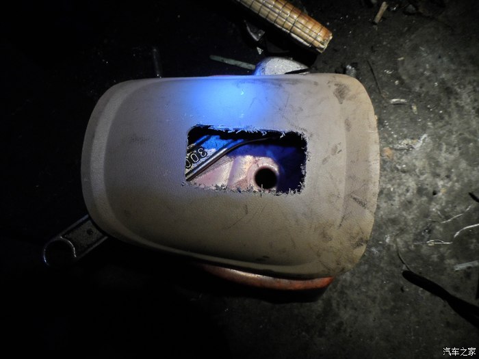

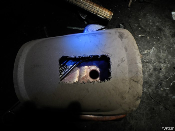

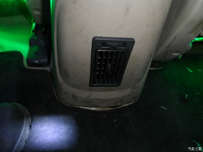

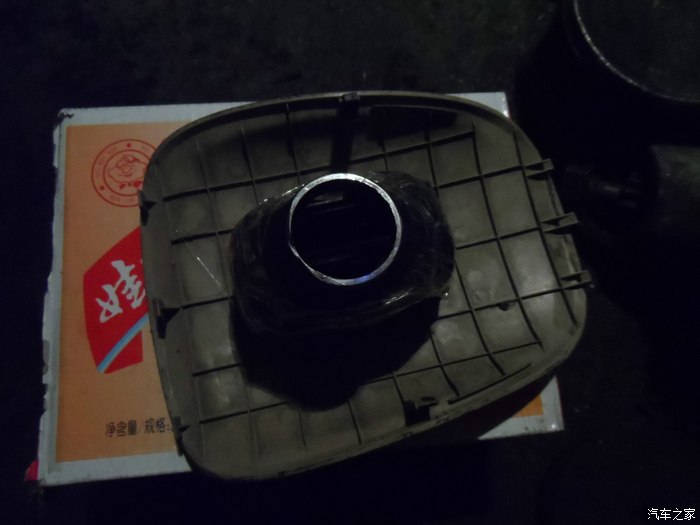

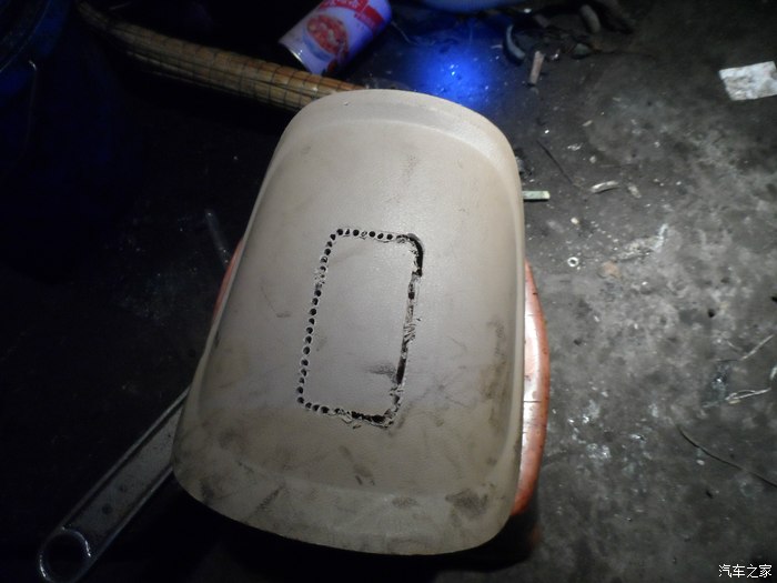

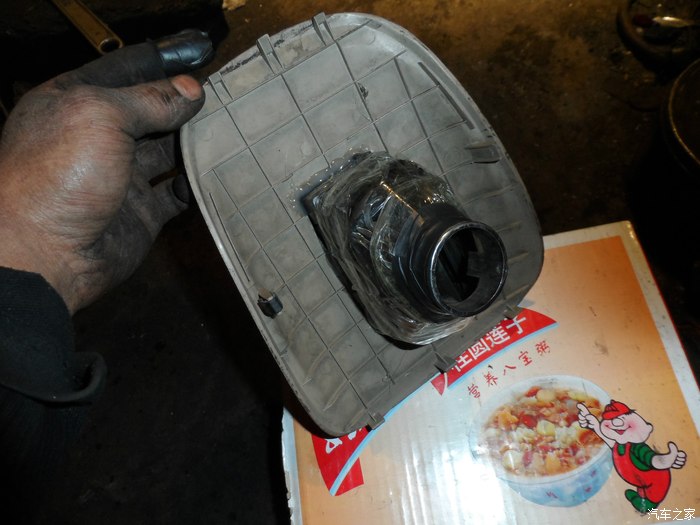

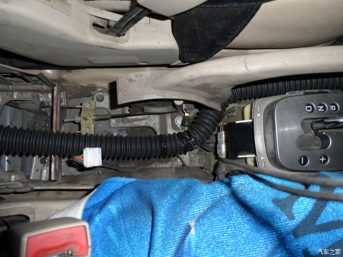

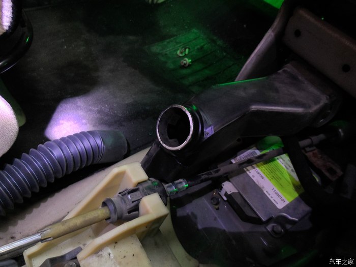

   在这个风道上开个洞 装个嘴子 接后出风口管子

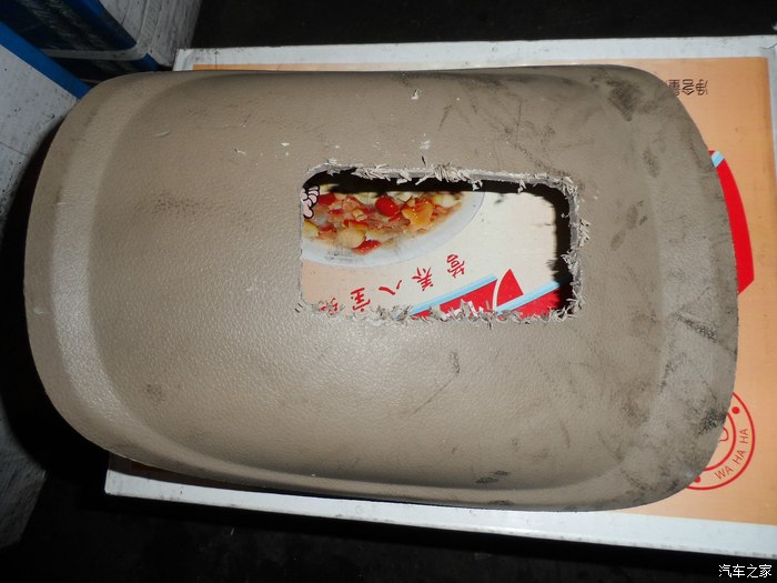

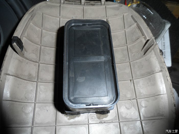

   开洞 装出风口
   装好效果图
   背面
   装好嘴子

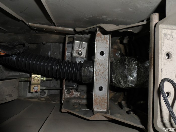

   装好风道的管路走向图

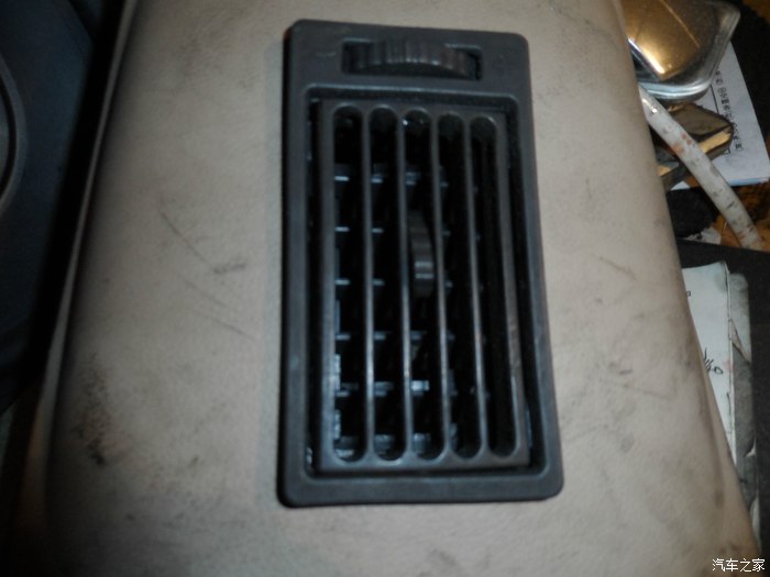

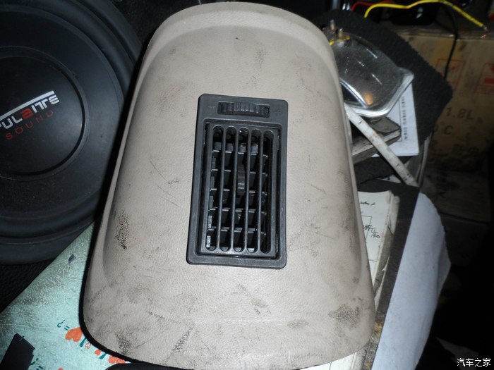

   装好后效果图 出风口 可以左右 上下 进行调节  还可以 控制风量大小 关闭
   全部装好后
