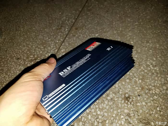

虽然已购入远景SUV一段时间,在论坛里潜水看帖子,但一直对远景SUV的音质不太满意,第一步就想到用最小的改动先做点小改进:增加无损功放。
于是二话不说,直接马云家双十一淘了个无损功放。
http://club.autohome.com.cn/bbs/thread-c-4133-59945904-1.html
无损功放,加了比较明显的效果,但也发现问题,后面会说说。

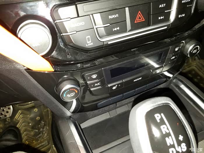

第一步,用撬棒在中控下部的空调控制模块的右边旋转按钮的右上角的边上开撬。
空调控制模块的右上角开撬
然后,沿着空调控制模块的上部,从右往左,慢慢的撬开。
空调控制模块,从右往左撬

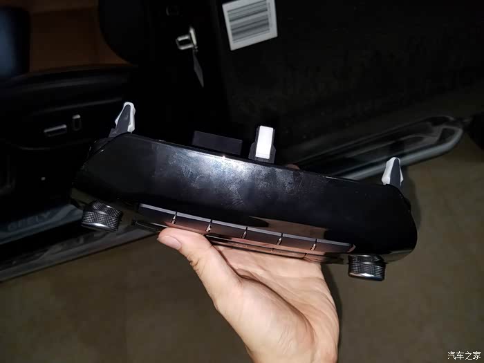

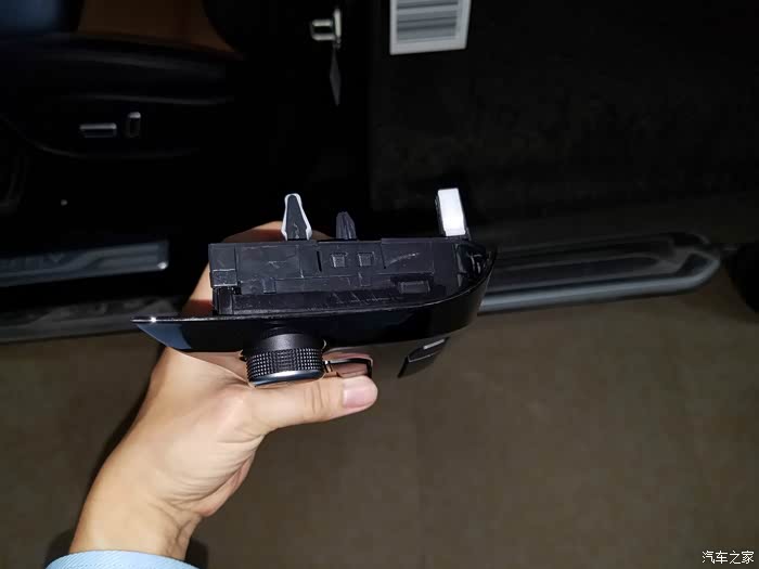

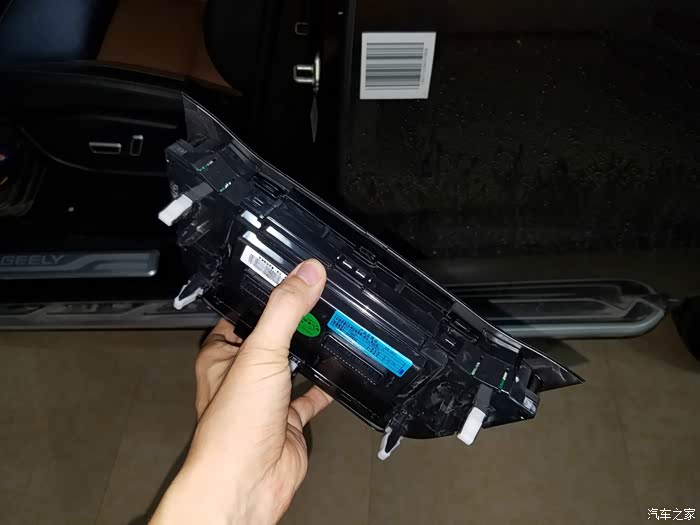

空调控制模块的特写1
空调控制模块的特写2
空调控制模块的特写3
空调控制模块的特写4
空调控制模块的特写5

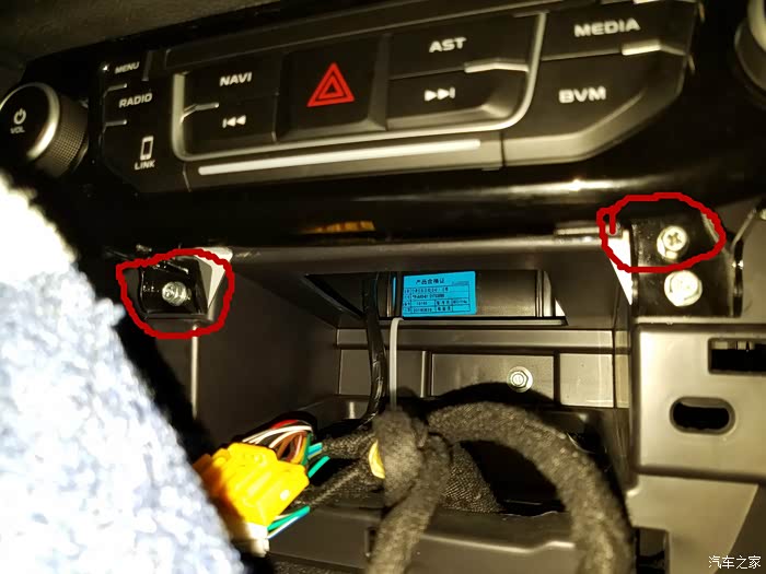

首先,拧开最底下的2颗螺丝。
控制模块有4课螺丝+1个面板要拆。
首先,拧开最底下的2颗螺丝。
要拆这2颗螺丝,才能开始拆面板。

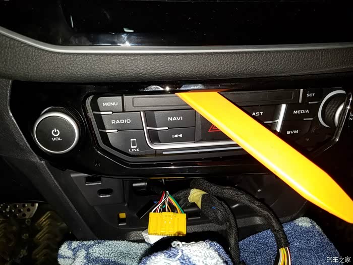

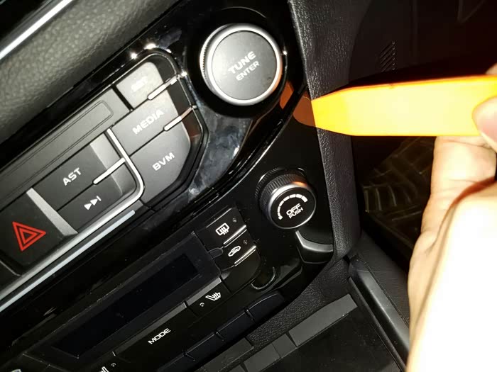

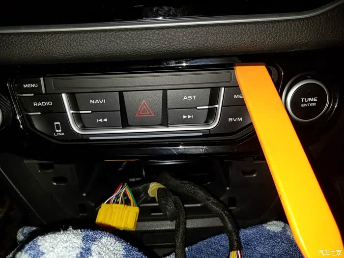

接着,还是在控制模块右边面板边上开撬。
面板右边开始

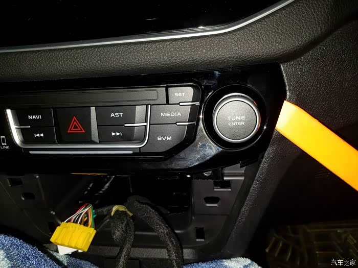

接着,也是在这里卡了很久的地方,在SET键靠左一点点的位置,用力把撬棒插入,把面板的卡扣弄开。
记住,一定要又温柔,又有劲的插。听到啪的一声,就OK了。
SET键靠左的位置,插入撬棒,弄开卡扣。
接着,还有一个卡扣在MENU键靠右一点点的位置还有个卡扣,但我的操作方法是斜插,没正插。只要能弄开面板卡扣即可。
MENU键靠右的位置,插入撬棒,弄开卡扣。图是斜插弄开卡扣,原理一样。

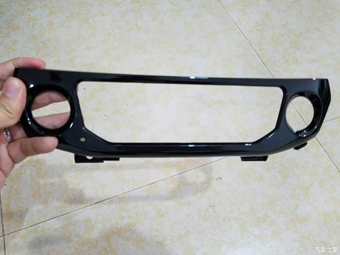

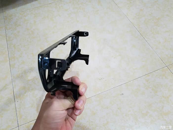

最后,把面板最左边的位置弄开,这里可以不需要撬棒了,用手配合一点点柔力就能弄开。
把面板弄下来后,把上面的2颗螺丝松开,整个多媒体控制模块就拆下来了

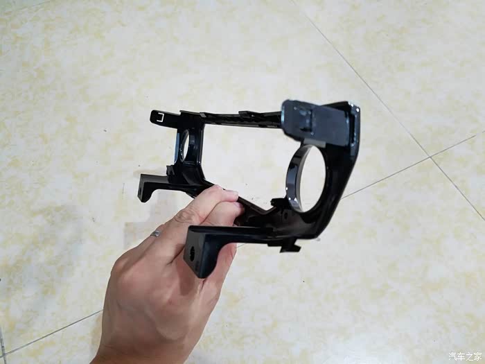

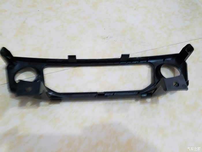

多媒体控制模块面板的特写1
多媒体控制模块面板的特写2
多媒体控制模块面板的特写3
多媒体控制模块面板的特写4

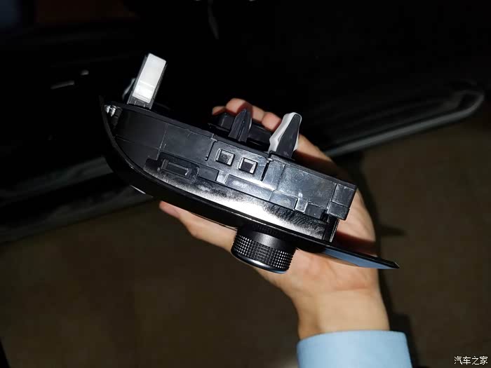

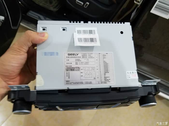

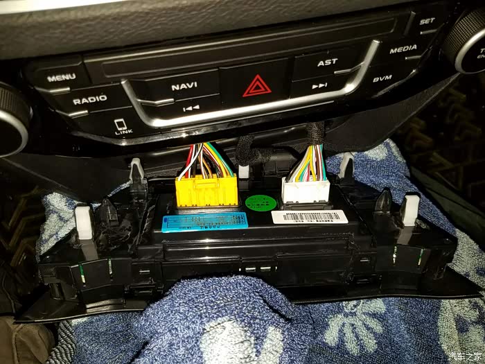

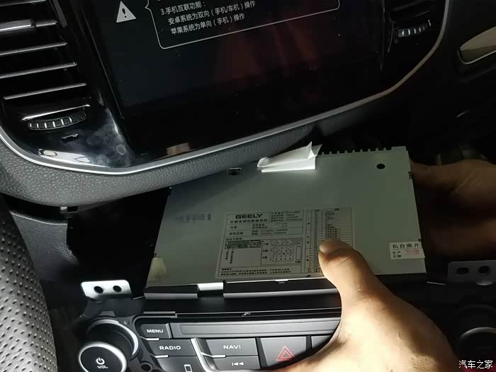

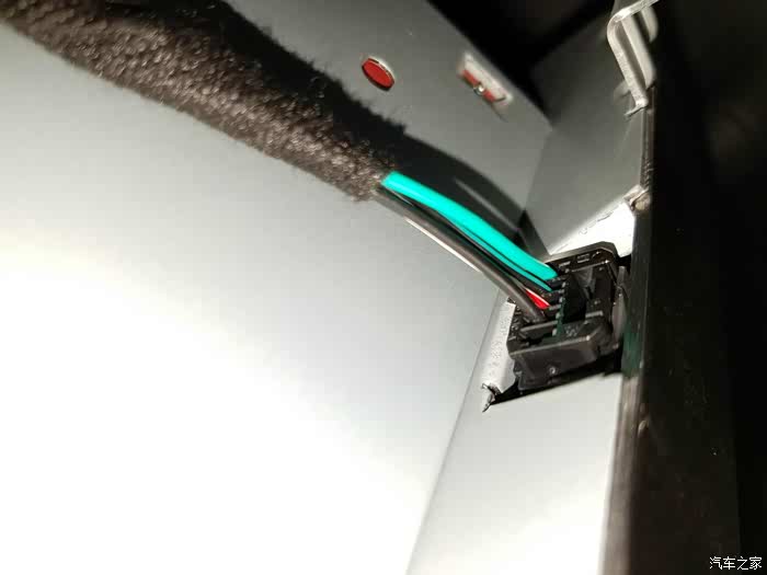

看到上面的面板特写图,应该知道为什么要在SET和MENU键的位置强制插入了吧?要把多媒体模块拆出来,在这个东东的下面还有一根线拉住的,要把他拉出来接对接无损功放,第一步记得把头翻到下面,把这根线拔出,才能拖出多媒体控制模块。
多媒体控制模块下的一根线要拔出。
自此,整个模块就能拉出来,拔出后面的线,和无损功放作对接了。
拔出多媒体控制模块

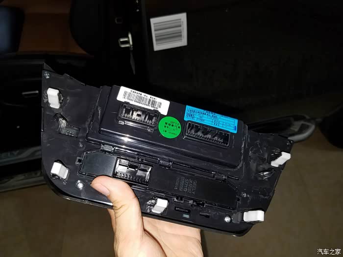

如何拔线这个就不用发图了吧,直接上图给大家看看多媒体控制的特写。
拍的时候有一张手抖了。
拍的时候有一张手抖了。
多媒体控制模块的特写1
多媒体控制模块的特写2
下图画圈的地方,应该知道为什么要在SET和MENU键的位置强制插入了吧
多媒体控制模块的特写3
多媒体控制模块的特写4

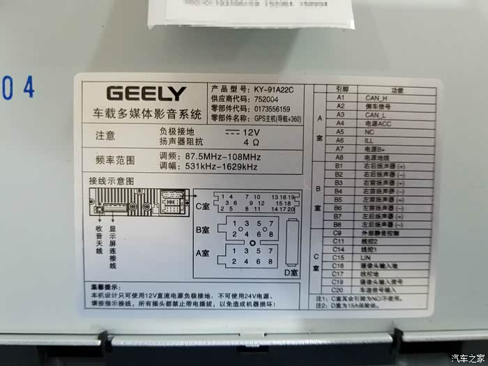

功放的线直接和中控多媒体模块的对应接口对接即可。
功放公母插头
拆完后的中控

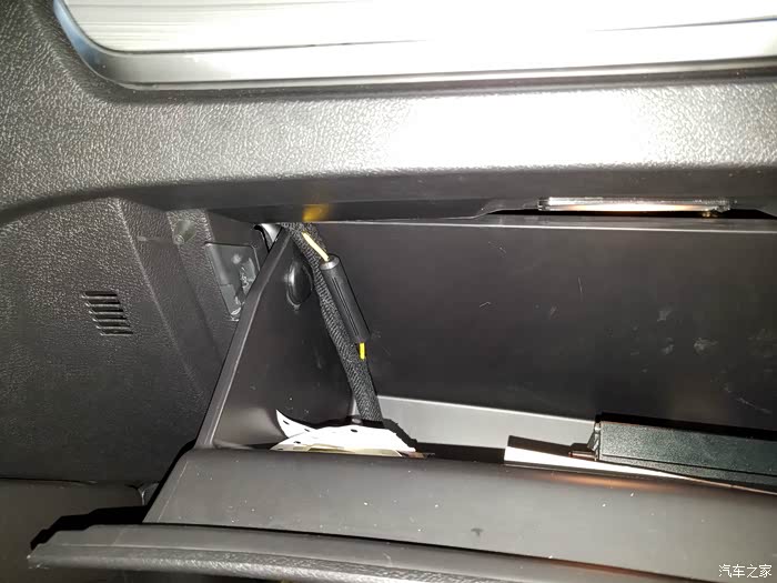

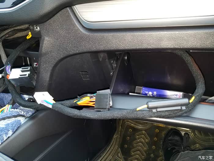

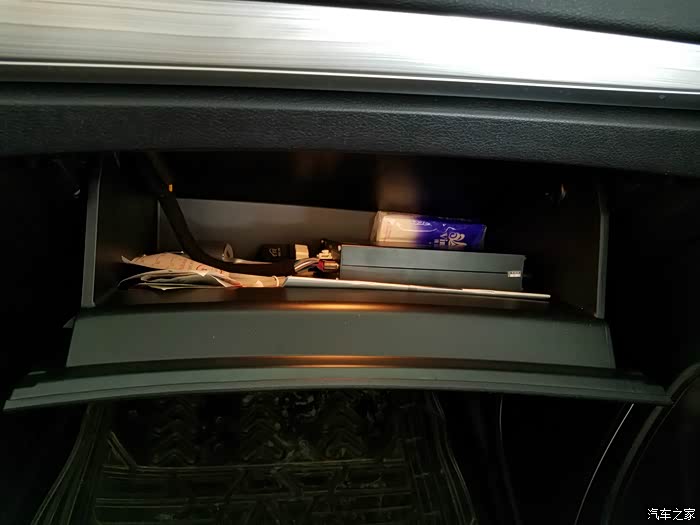

功放到底放在哪里呢?副驾前不是有个手套箱么?功放就放在那里了。
那么功放和中控如何走线呢?
在下图画圈的地方,能直接出去副驾驶脚下的。
然后把线拉到手套箱,功放也安置在那里即可。
那么功放和中控如何走线呢?
功放的先从画圈的地方通过
然后把线拉到手套箱

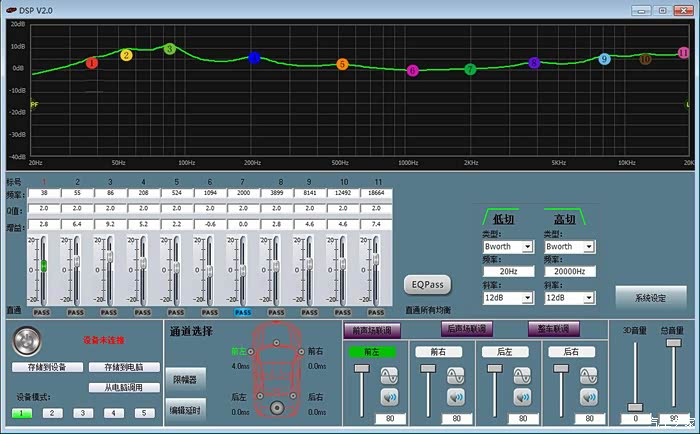

至此,整个拆中控到安置功放的过程都搞定了,大概不到半小时的活。这里介绍一下这个功放:这个4x70w的4路功放在几百块价位内可能算是功能最强大的,可物理件简单调三频,也可用电脑作EQ11段调音,大部分这个价位的还只能用实体键旋钮调节三频或者五频。而且还能控制每个喇叭的音量大小,每个喇叭的播放延迟等等。
虽然用播放器自带的均衡器也能做一定的EQ调音,但是加功放后,高中低音的效果,还是会比只用播放器的均衡器调出来的效果要好那么一点。
功放用电脑调音的界面

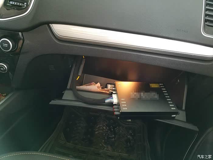

再拆一次中控后,安装好功放后,放置在手套箱的效果。
功放的大小,和座椅作对比。
放置在手套箱对比。
中控和手套箱走线的效果。
防止在手套箱里的效果。

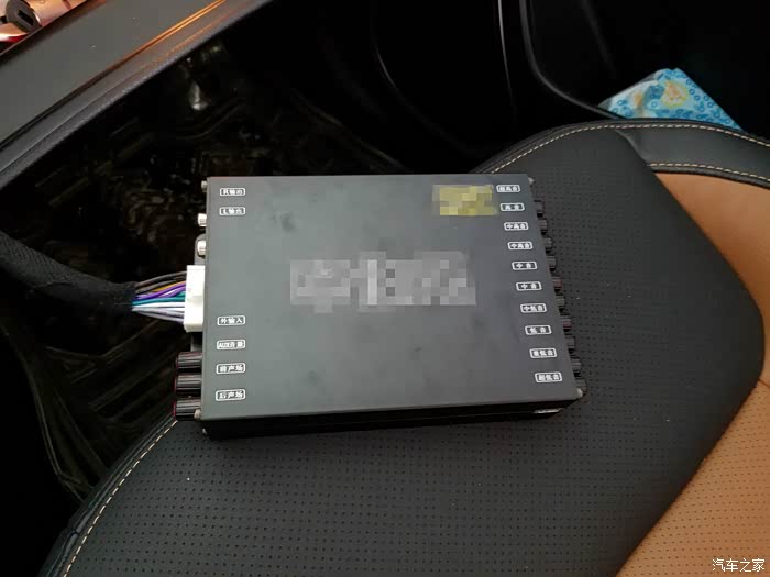

目前在原车喇叭不动的情况下,10个EQ调音是按下图的方式调音的。
重音不算调的太厉害,原车中音部分,还有高音部分要调高更多,才能勉强能分离三段,得到比较好的听觉。但明显是由于喇叭的限制,目前不换喇叭,不做四门隔音存在以下问题:
1、低频可以把量调的很多,调到很轰头都行,但有量没质。低频下潜不深,弹性不足,某些低频细节还是会缺失。
2、在低频调整得正常的情况下,无论怎么调,中频再怎么调,声音密度还是欠缺,人声不够甜美和够磁性。
3、高频部分要明显的调高很多才能把一些声乐凸显一点,不然高频很暗,调高了也会导致齿音比较明显。
虽然不是要求HIFI级,但要听得舒服还是有段距离的。这些改进只能靠以后下一步换喇叭了。

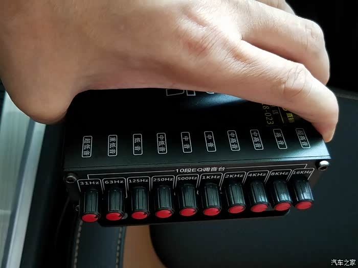

功放10个EQ频段的调音按钮。要按目前这个旋钮的方式调音,才能勉强接受目前的喇叭所有表现的效果。

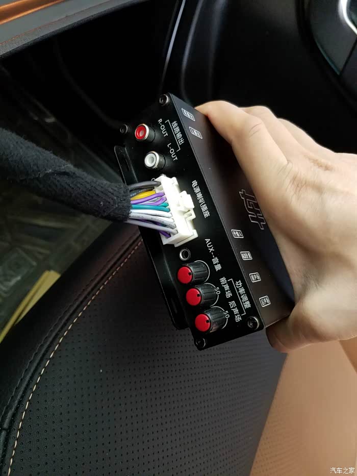

这个功放比之前那个多了一个AUX耳机,还有一个接低音炮的接口。
可调节前后喇叭大小,AUX音量大小,接中低音或者再接二级功放。
