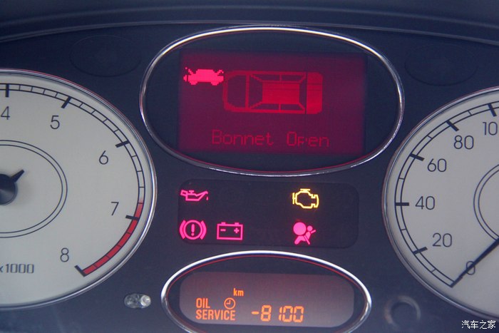

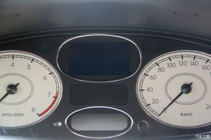

打开车钥匙,仪表盘内无任何反应,看来是杯具的节奏了。

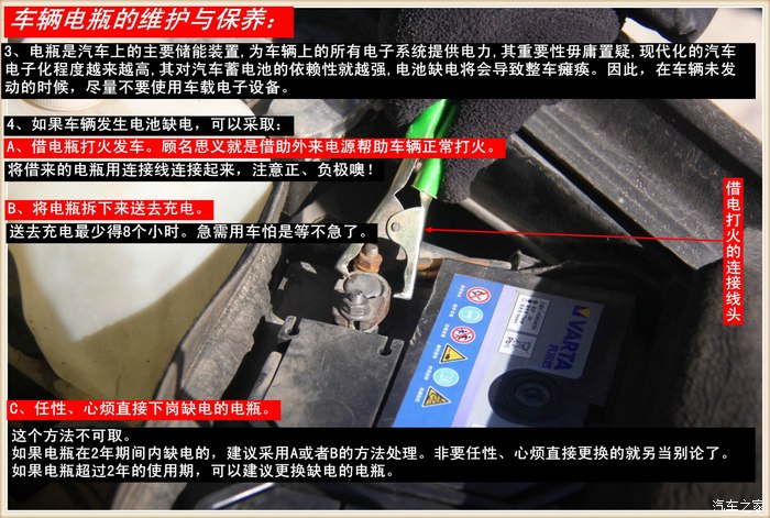

三、借电打火
随着现代化汽车的发展,车辆内部的电子化程度越来越高,就对电瓶的依赖性越强,电瓶缺电将会导致整车瘫痪。
车辆电瓶缺电的现象,虽然不会在车辆的使用过程中经常发生。但是,如果对电瓶的维护和使用不当,车辆发生电瓶缺电后,建议车主可以采用以下行之有效的对应策略:
借电打火--顾名思义就是借助外来电瓶的电源,帮助缺电车辆正常打火。

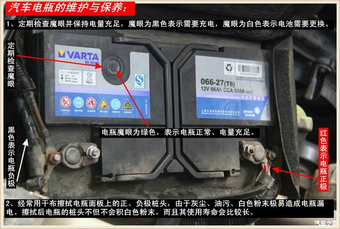

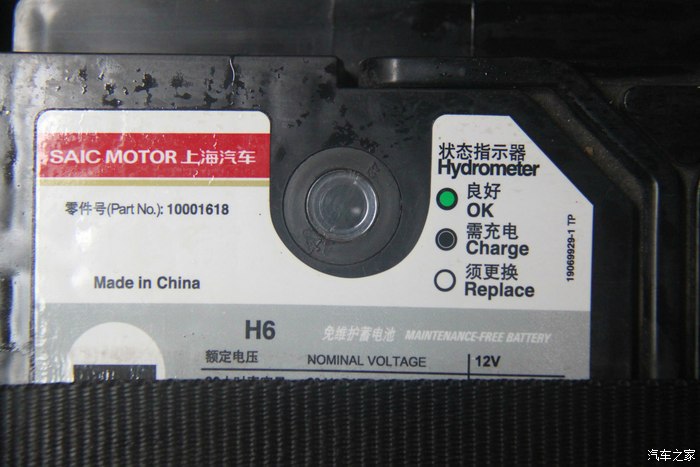

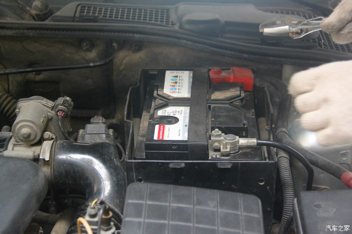

电瓶的魔眼黑了,打不着火,需要借电打火。
按照以往的经验,去借个电瓶来帮帮伙伴的忙,让它消消气、上电火......

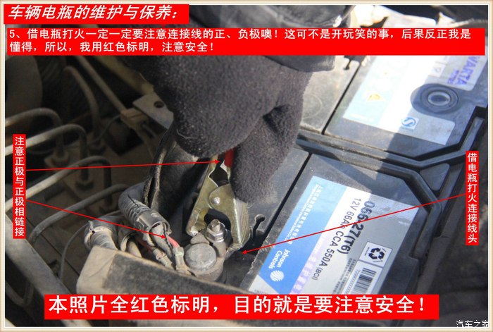

将借来的电瓶用连接线连接起来,注意正负极噢!
继续连接负极。
再连接正极。
连接借来的电瓶(连接正极)。
连接(连接负极),注意正负极。
待一切弄好后,拿起车钥匙点火,嘿嘿嘿,老伙伴真给力,一次来车,我顶赞伙伴一个!

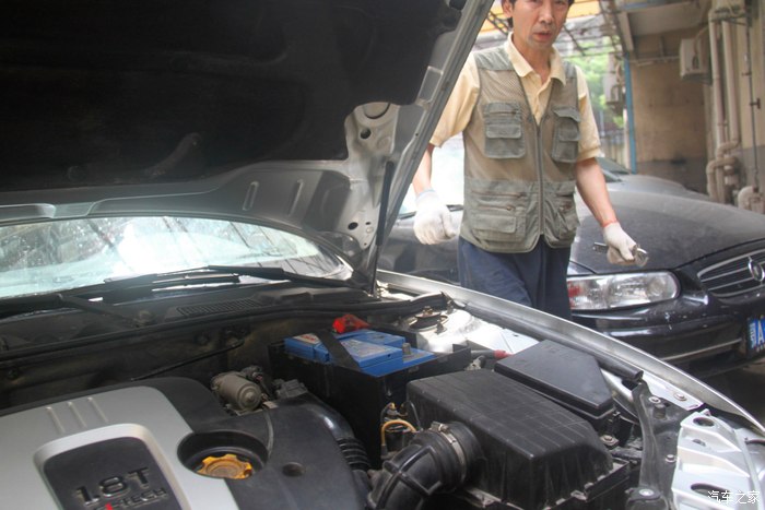

再回到我的这辆车上,一年多的电瓶,车辆放置几天未动,结果电瓶亏电趴窝了,赶紧处理去。
(注明:以下照片中的维修人物,为我老爸友情出镜,在此鸣谢)

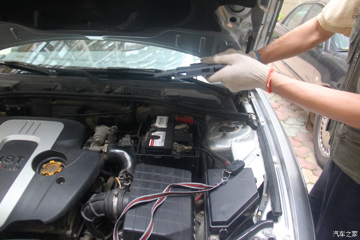

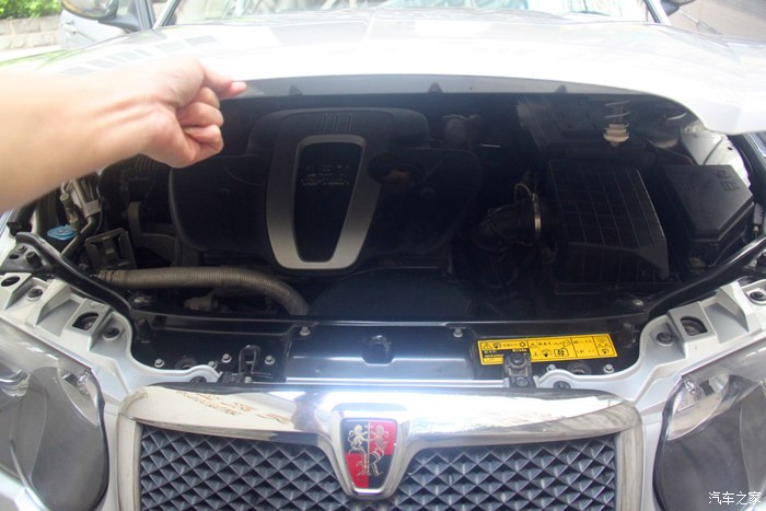

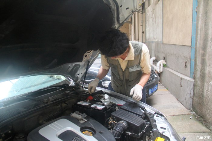

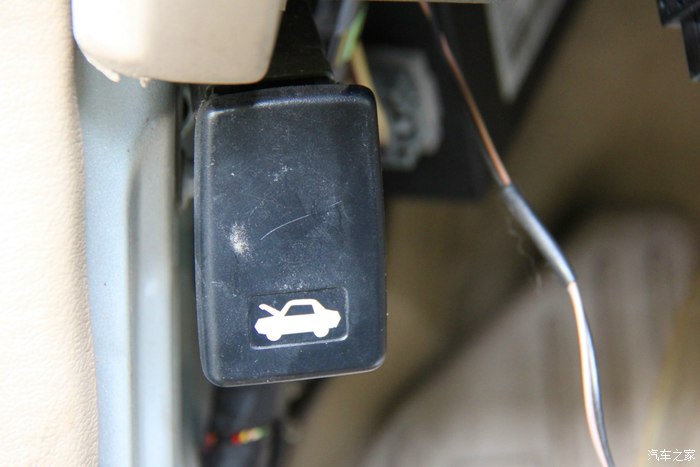

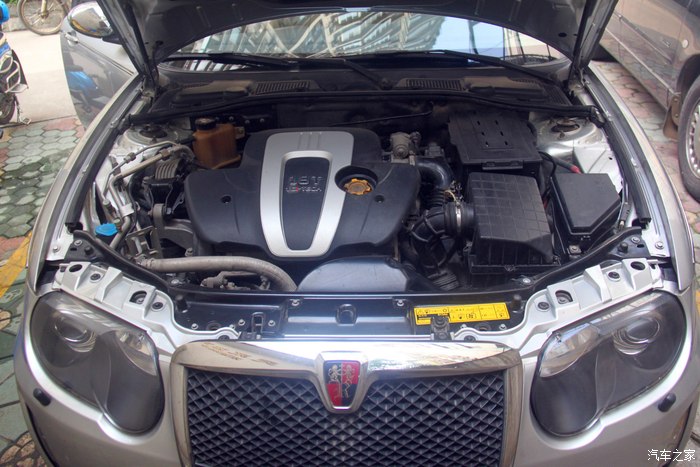

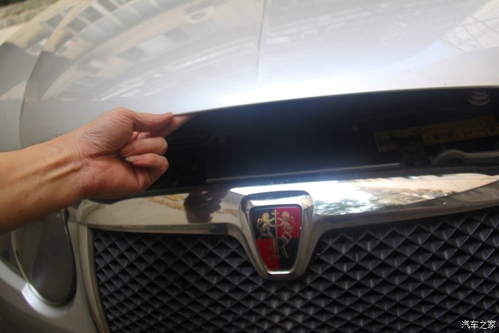

打开引擎盖拉手。

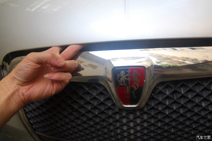

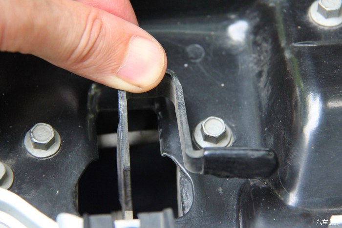

触摸一个小机关。
这个懂得必须触摸的。

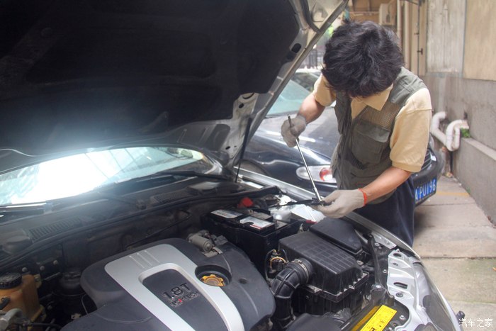

提起引擎盖。
引擎盖全部打开,方便下一步的工作。

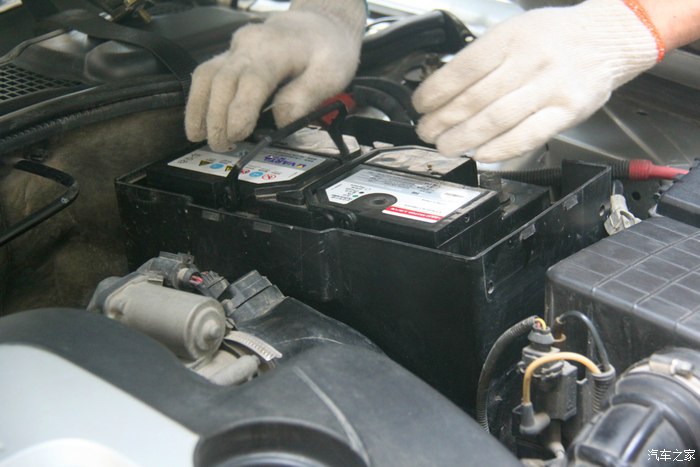

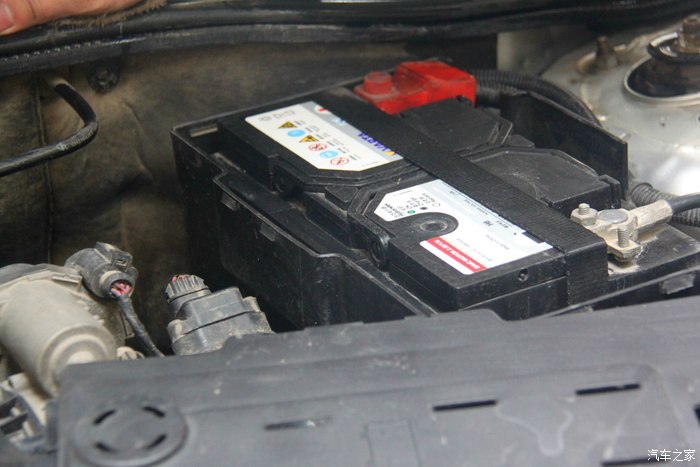

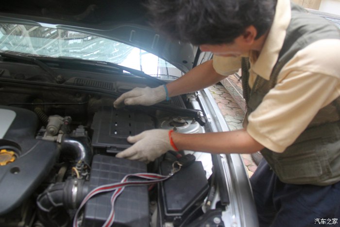

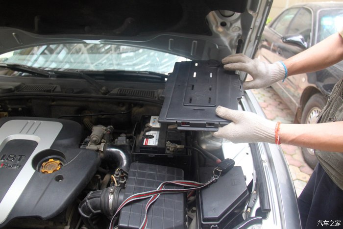

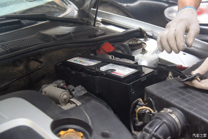

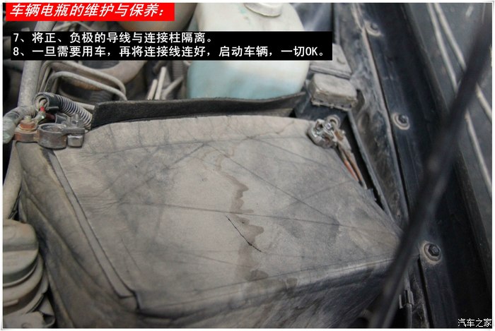

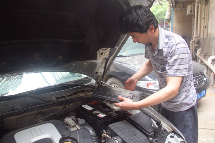

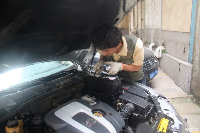

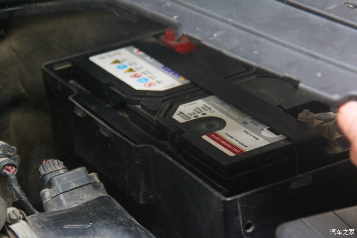

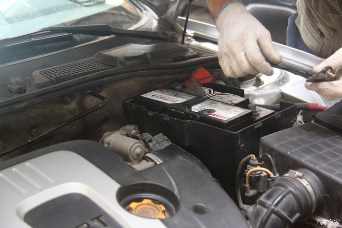

使劲将电瓶的防护盖子打开。

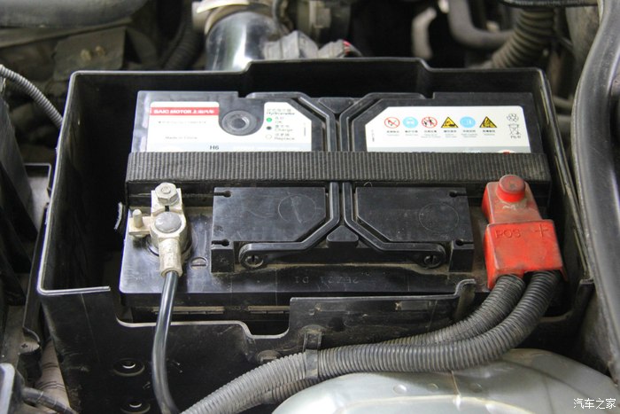

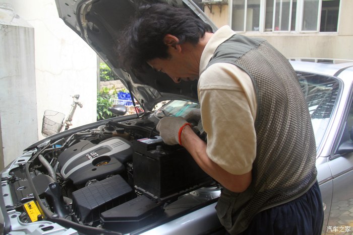

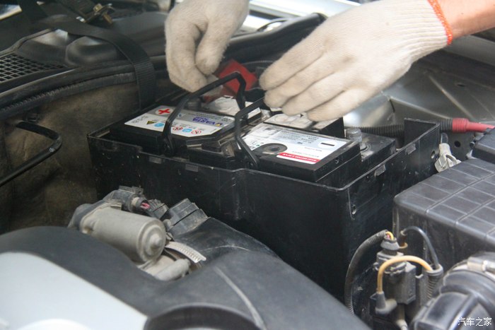

电瓶的魔眼黑了,需要拆下来充电。

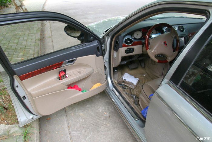

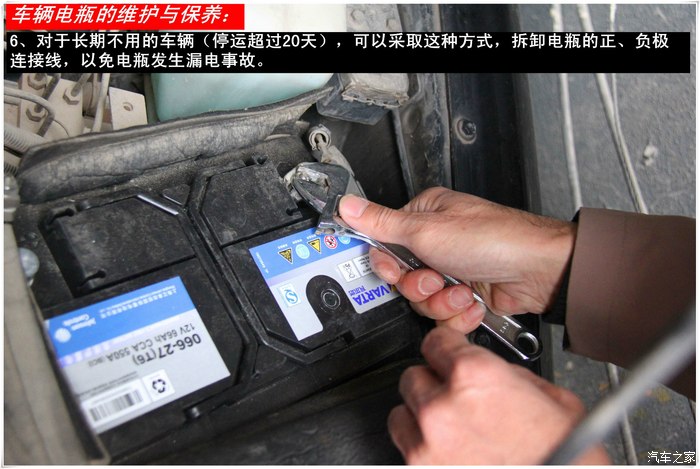

友情提醒:1、当电瓶拆下来的时候,用车钥匙是锁不了车门的。
          2、手动锁车,只能锁住驾驶室的车门,其它的车门如同虚设。
3、建议在拆电瓶之前,用车钥匙将车门锁好。
4、条件容许,可以借一个电瓶安装在车辆上备用。

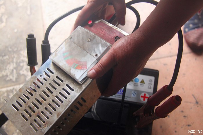

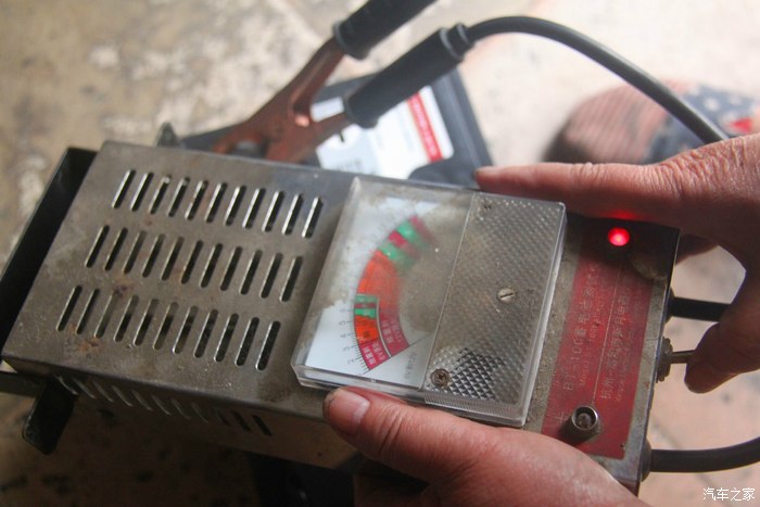

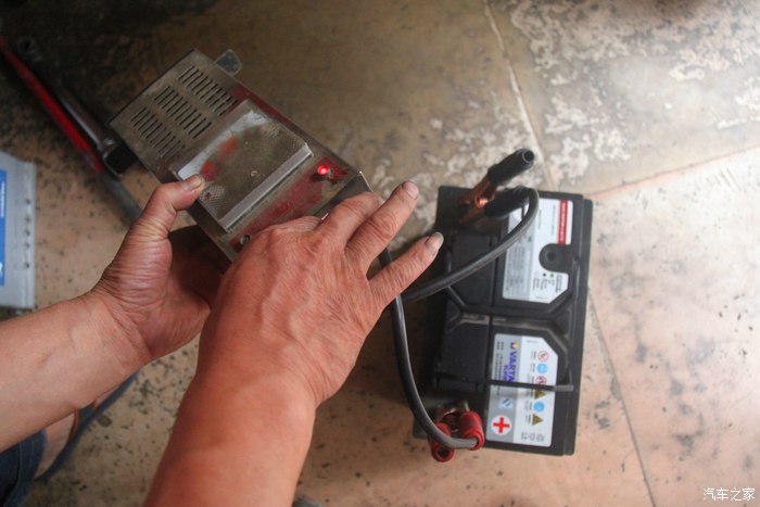

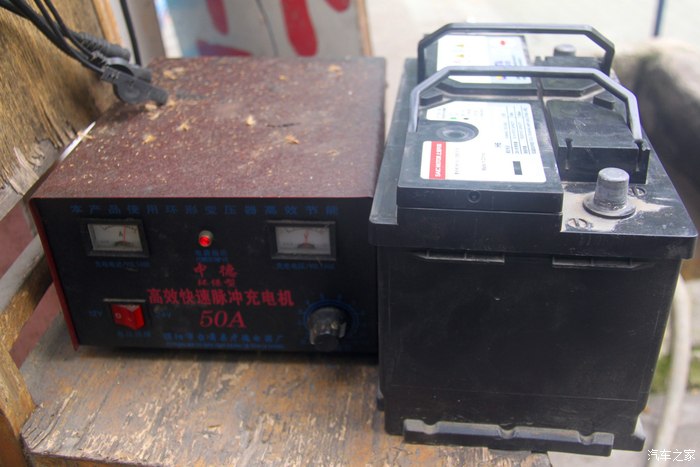

用表测量拆下来的电瓶,只有8V
电瓶紧急充电。
充电结束后,再来测量测量电瓶的电压。
12.9V可以满足车辆打火了
取回充好的电瓶,准备将其归位。
电瓶归位。

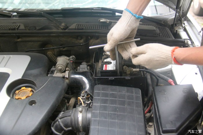

这个是保护电瓶在车辆运动中不晃动的安全带。

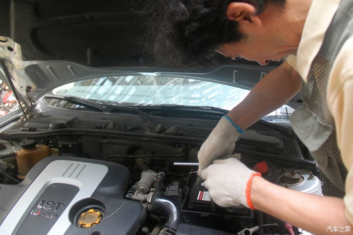

手中拿的是随车必备的工具。

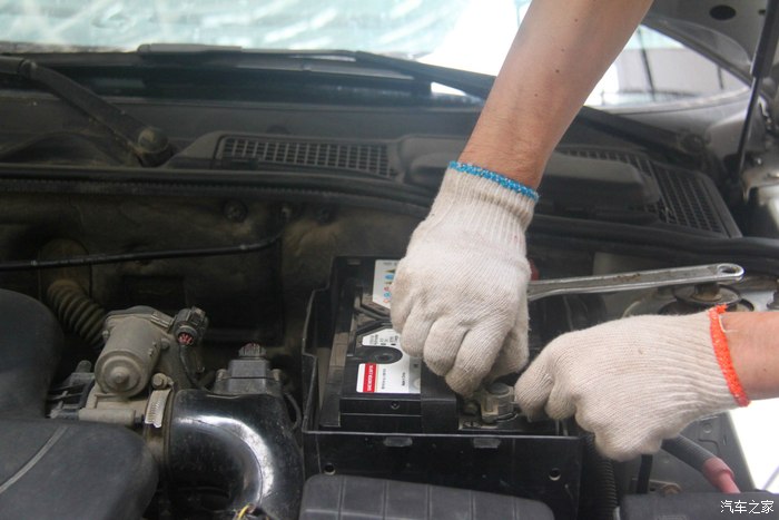

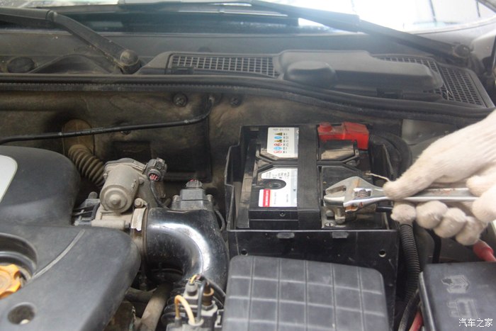

将螺丝扭紧。
连接电瓶的导线(负极)。
将螺丝扭紧。
连接电瓶的导线(正极)并将螺丝扭紧。
电瓶按照完毕。
